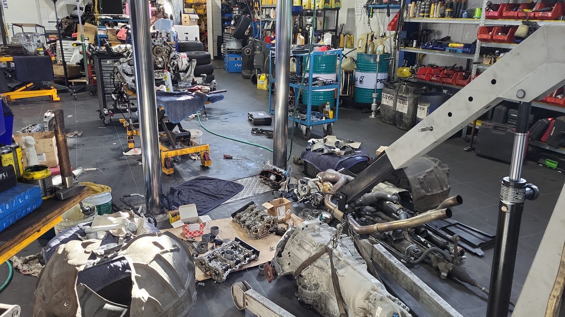

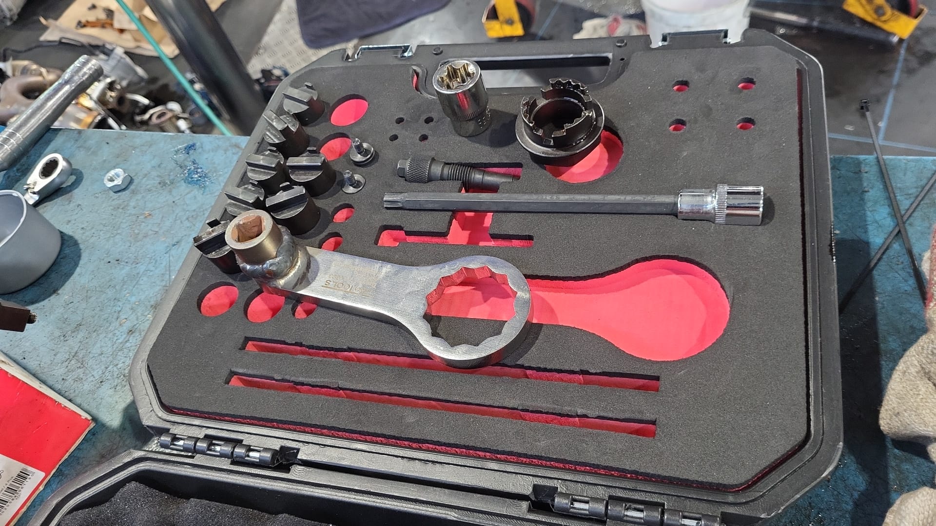

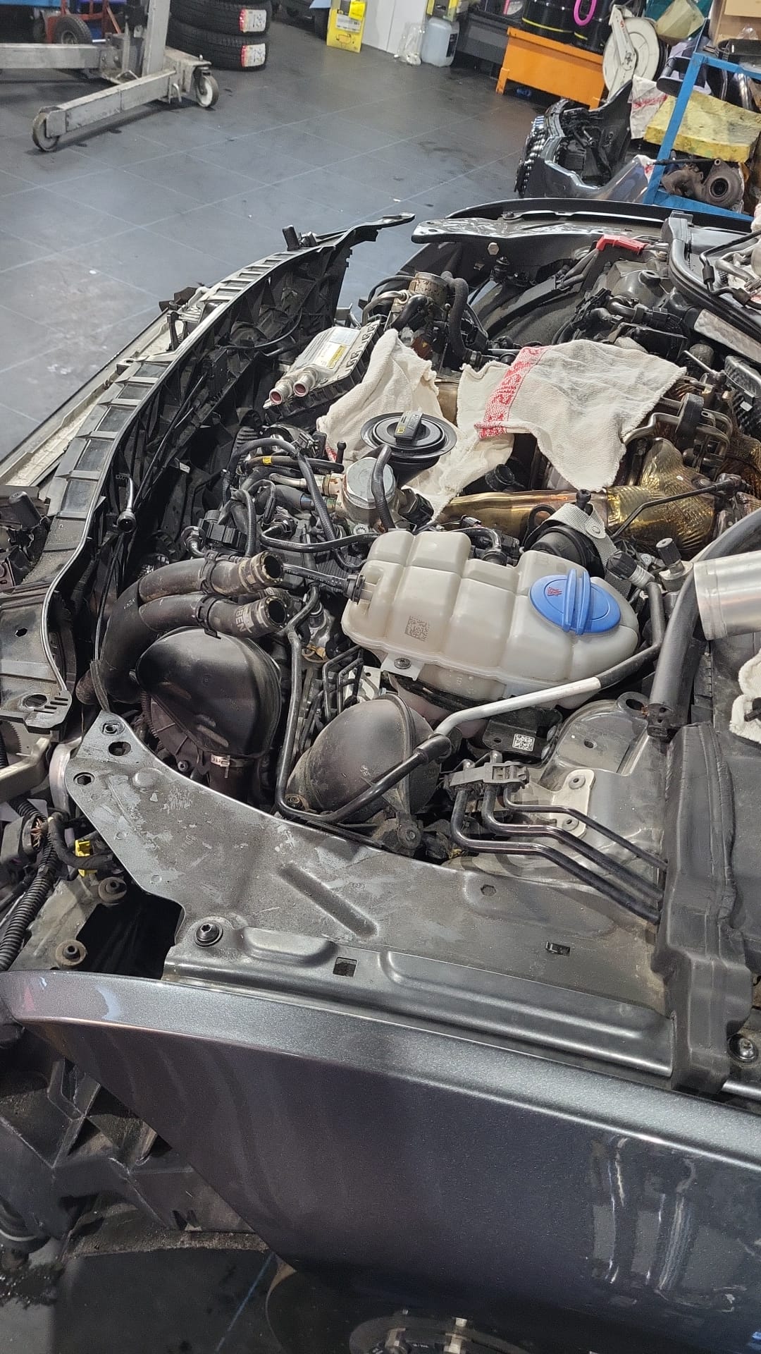

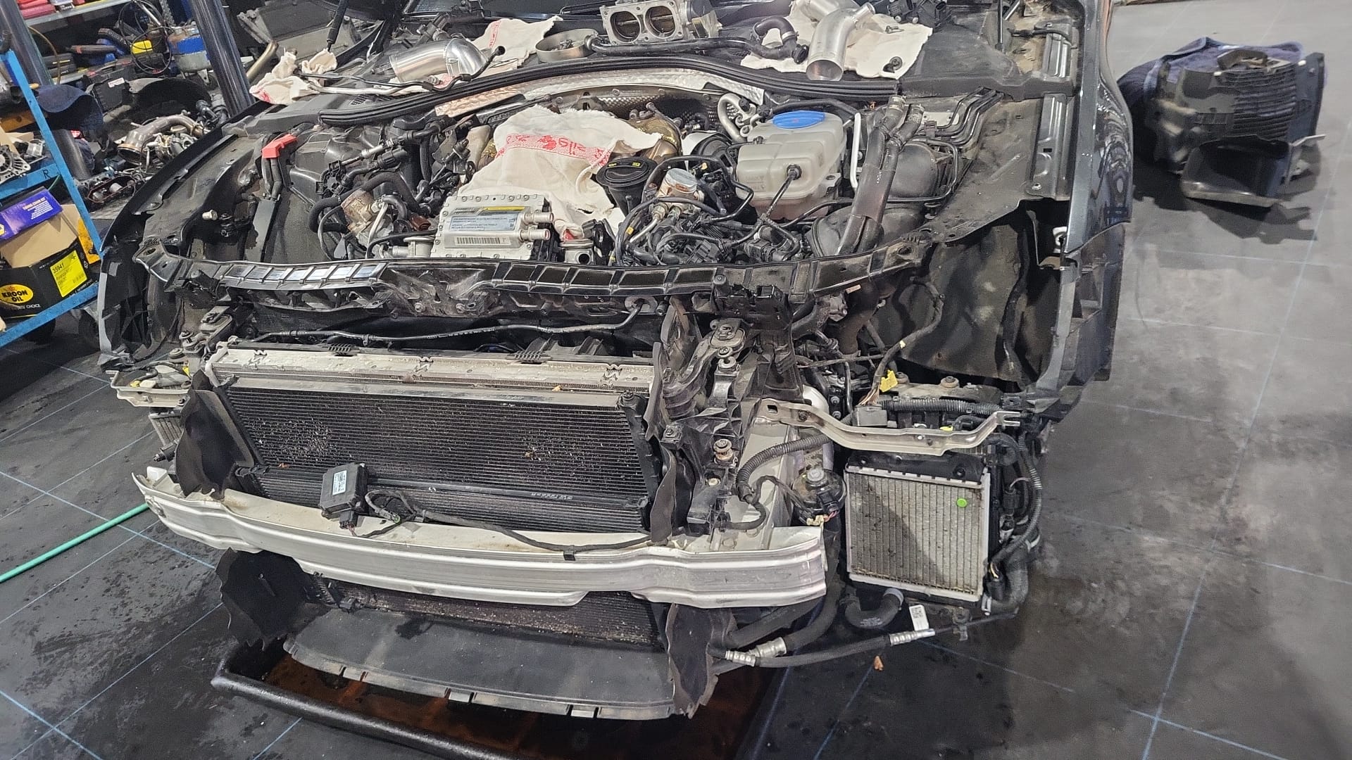

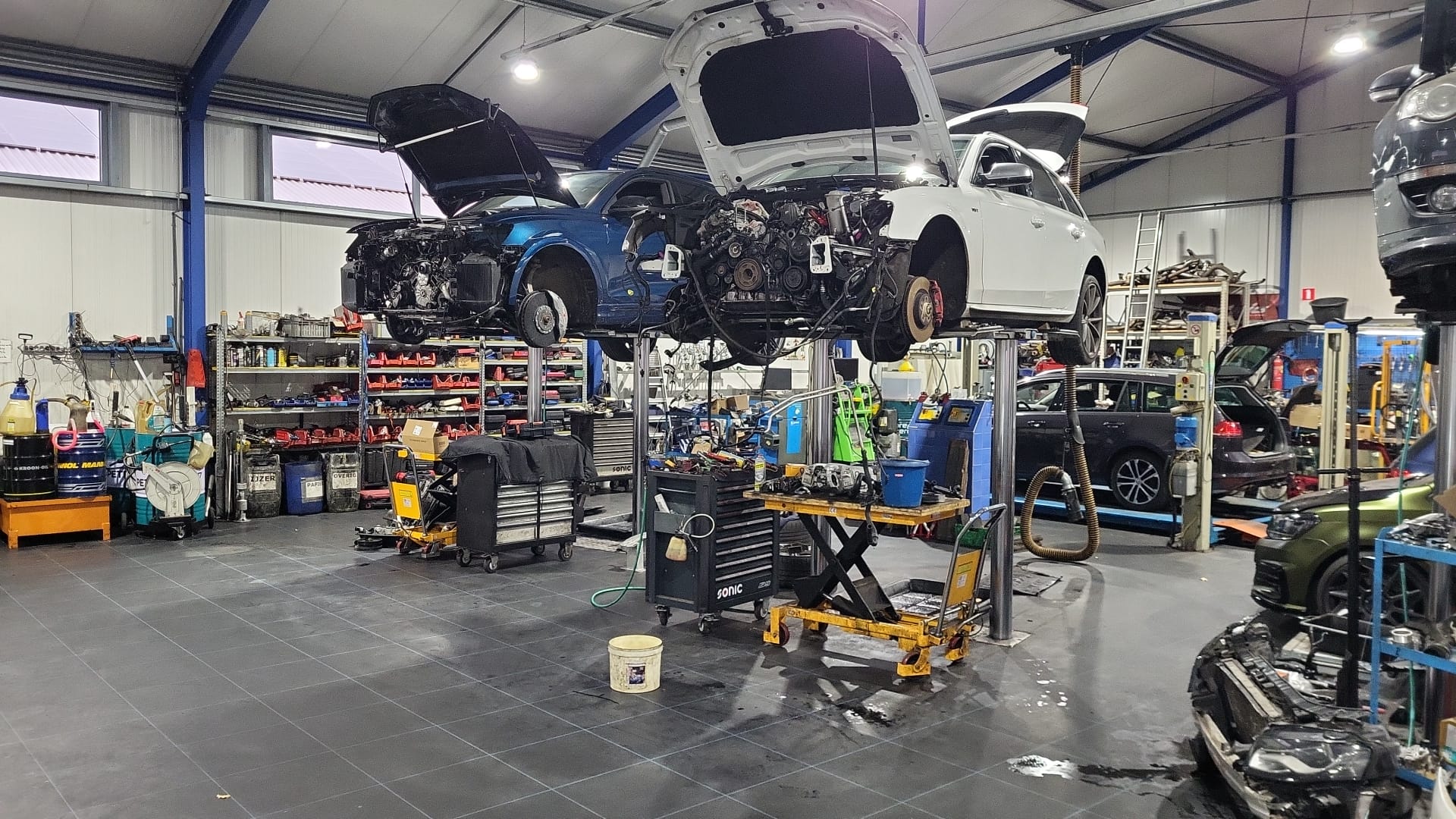

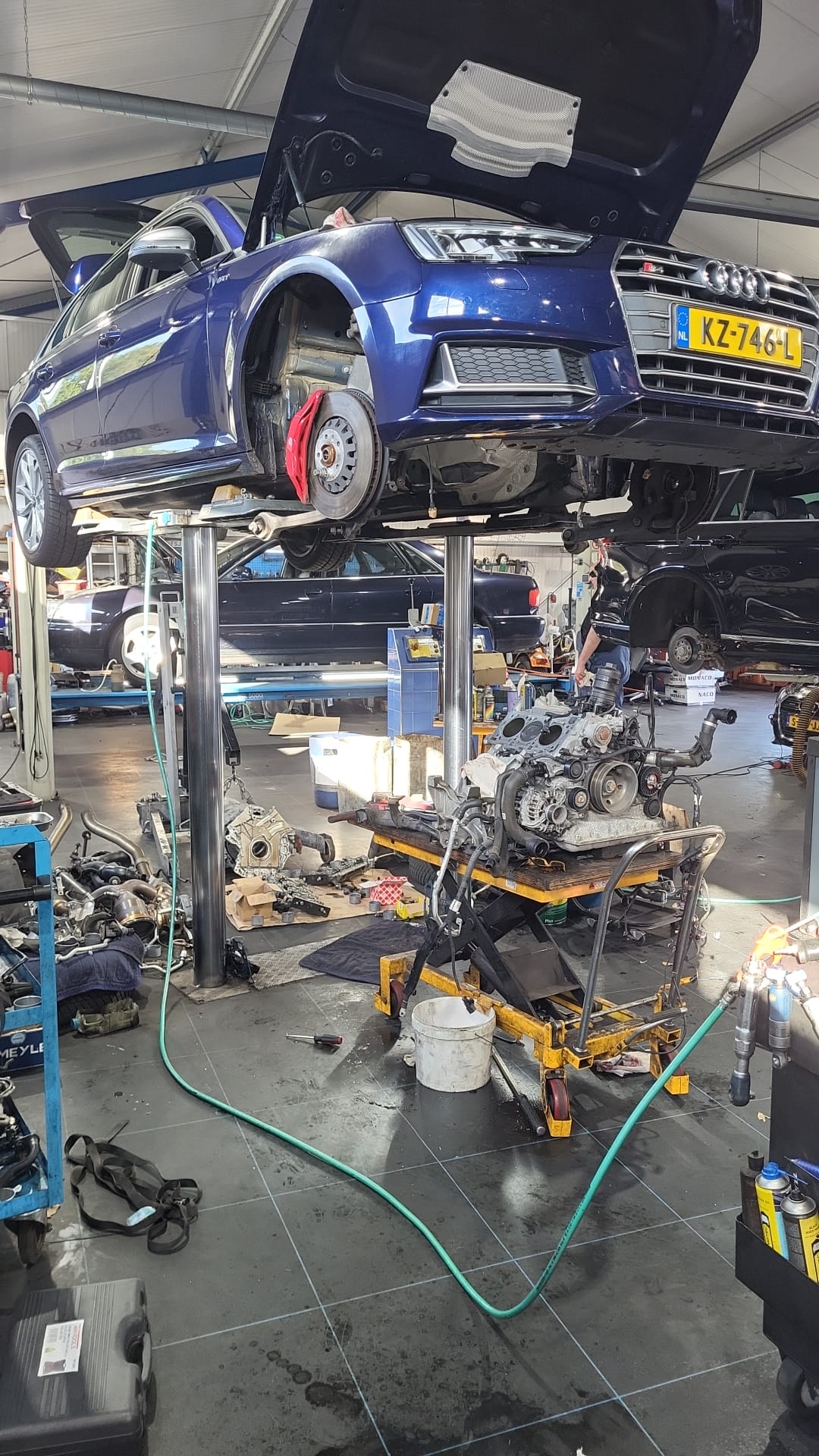

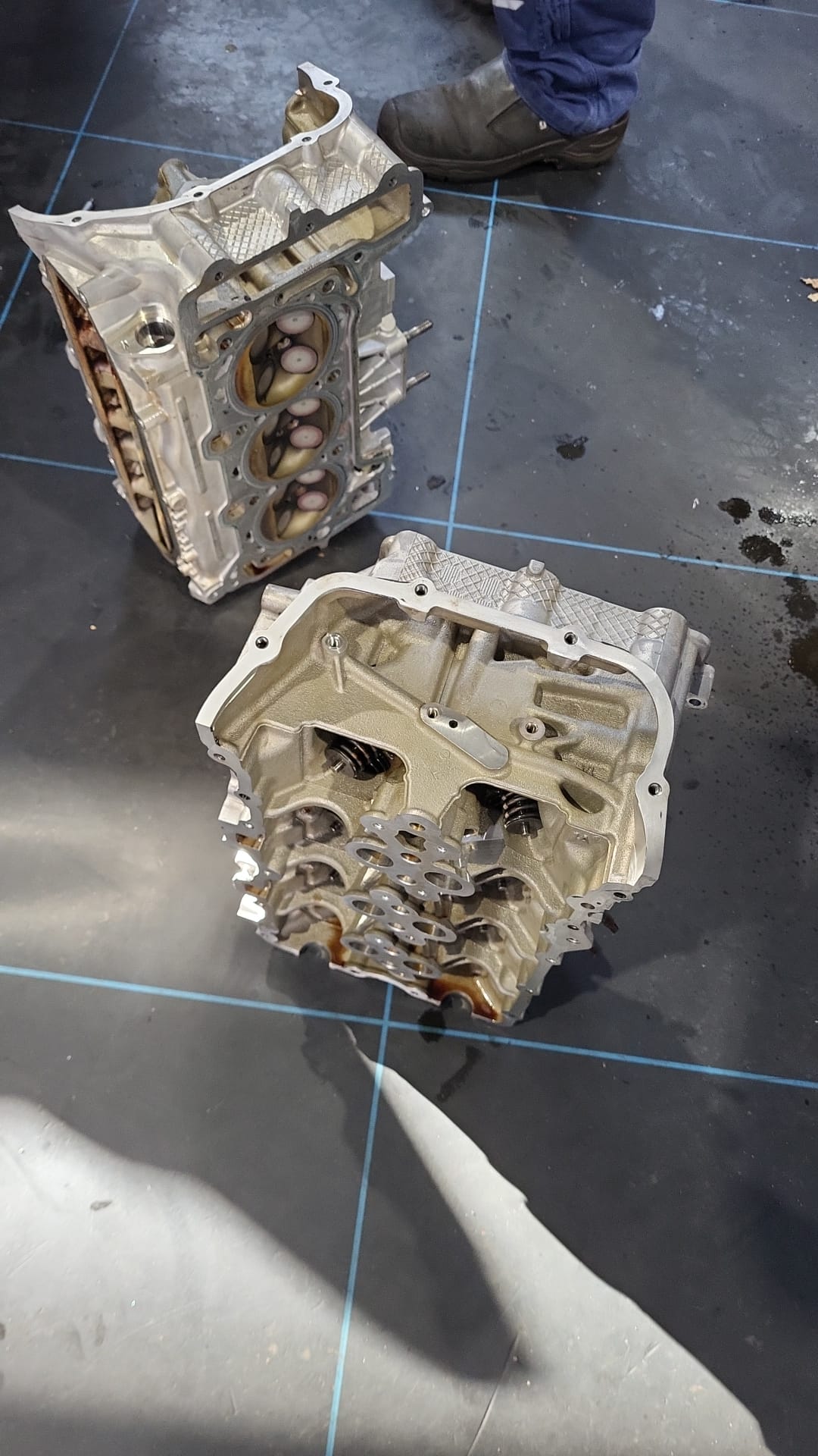

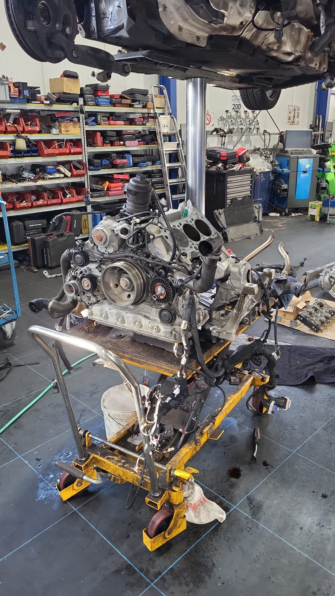

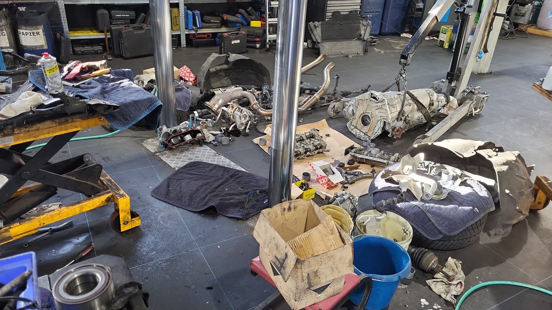

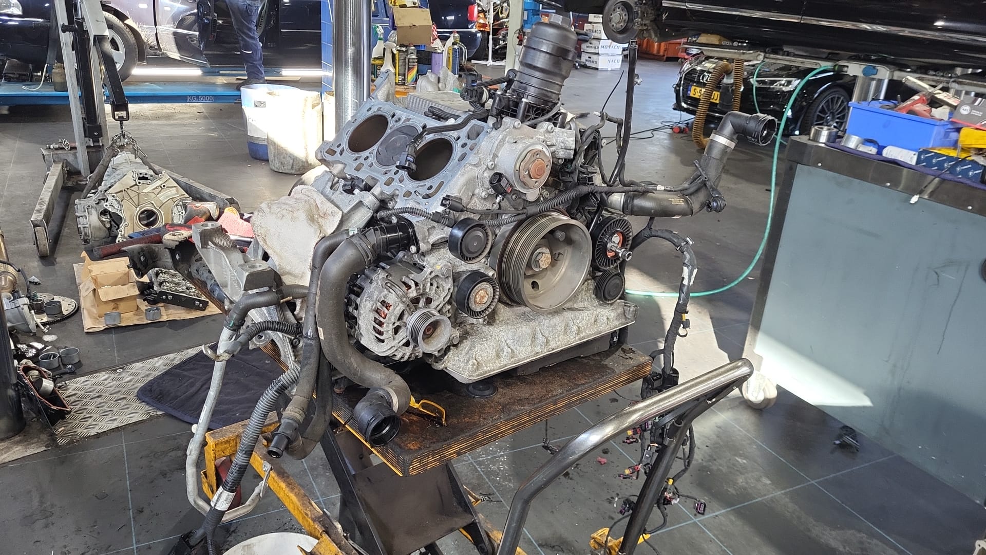

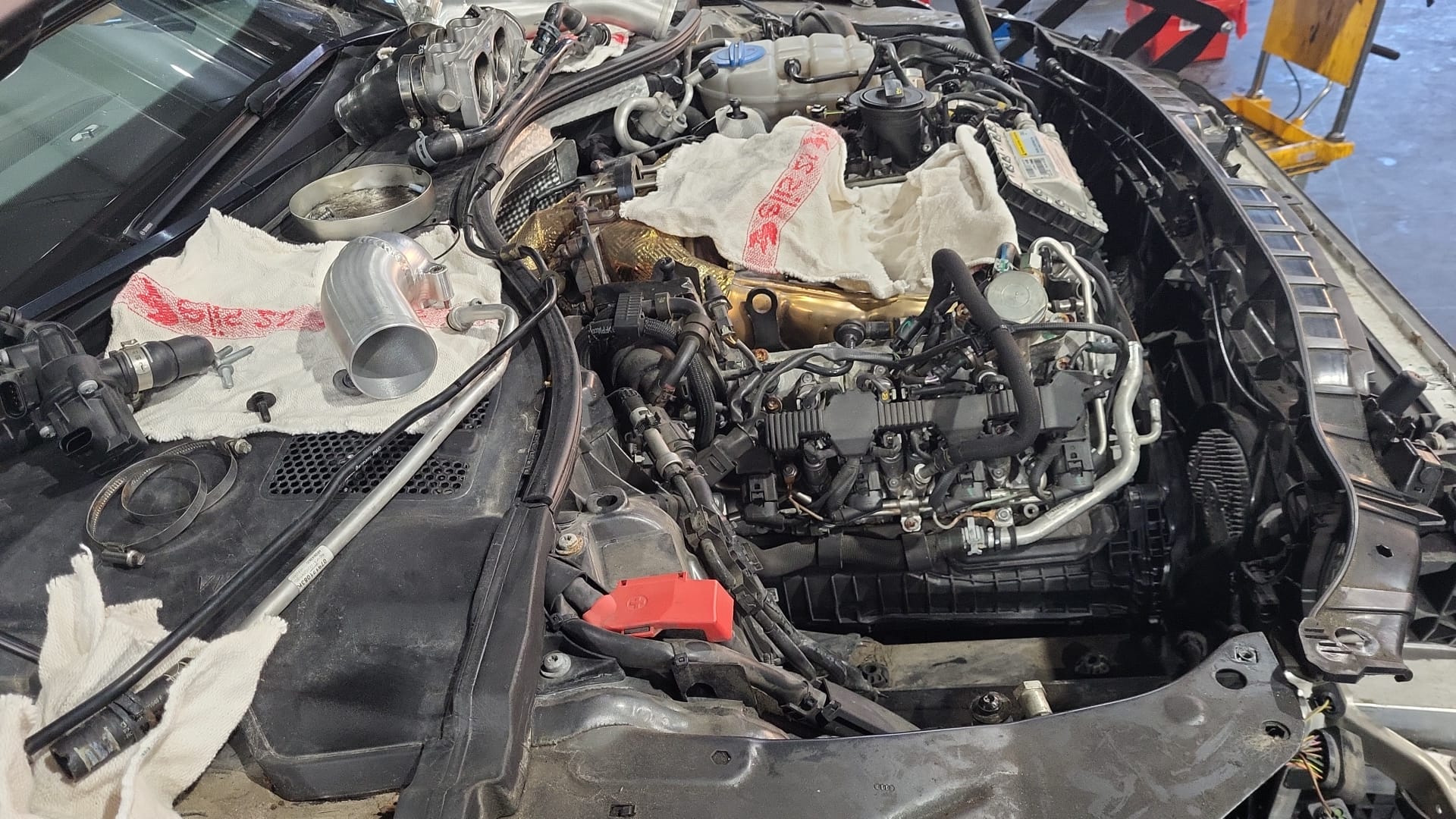

Weer een klusje, dit keer een 2017 S4. Dit is uit voorzorg. We hebben de koppen eraf gehaald om te zorgen dat alles goed schoon, en de kleppen goed sluiten. We zouden eigenlijk de kettingen vervangen en gemodificeerde kleptuimelaars plaatsen. Maar dan zit je er niet ver vandaan om de koppen dan ook maar te demonteren.
Even wat sfeerfotootjes,
Motor eruit koppen eraf.jpg (413.36 KiB) 9067 keer bekeken
Motor kaal.jpg (357.35 KiB) 9067 keer bekeken
Speciaal gereedschap aangepast.jpg (353.14 KiB) 9067 keer bekeken
Wat onderdeeltjes.jpg (383.83 KiB) 9067 keer bekeken
Wat onderdeeltjes1.jpg (394.58 KiB) 9067 keer bekeken

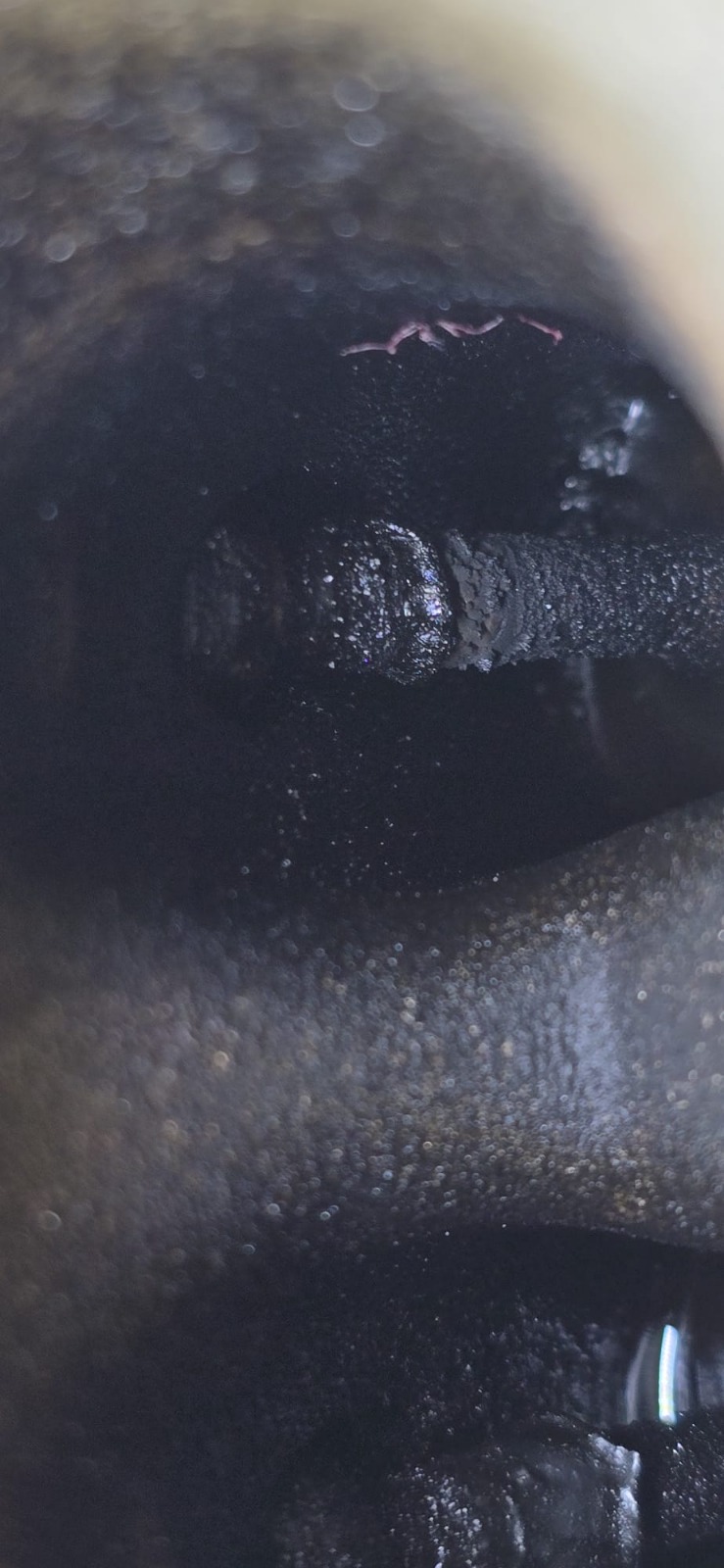

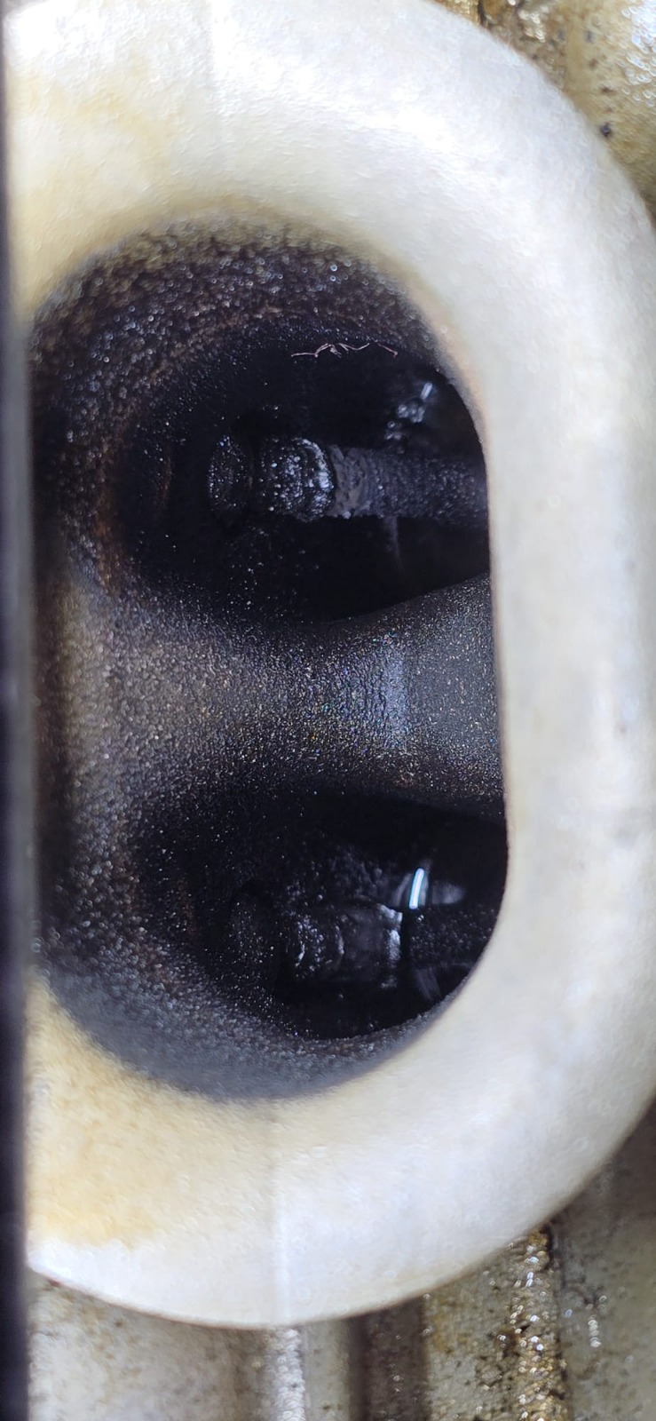

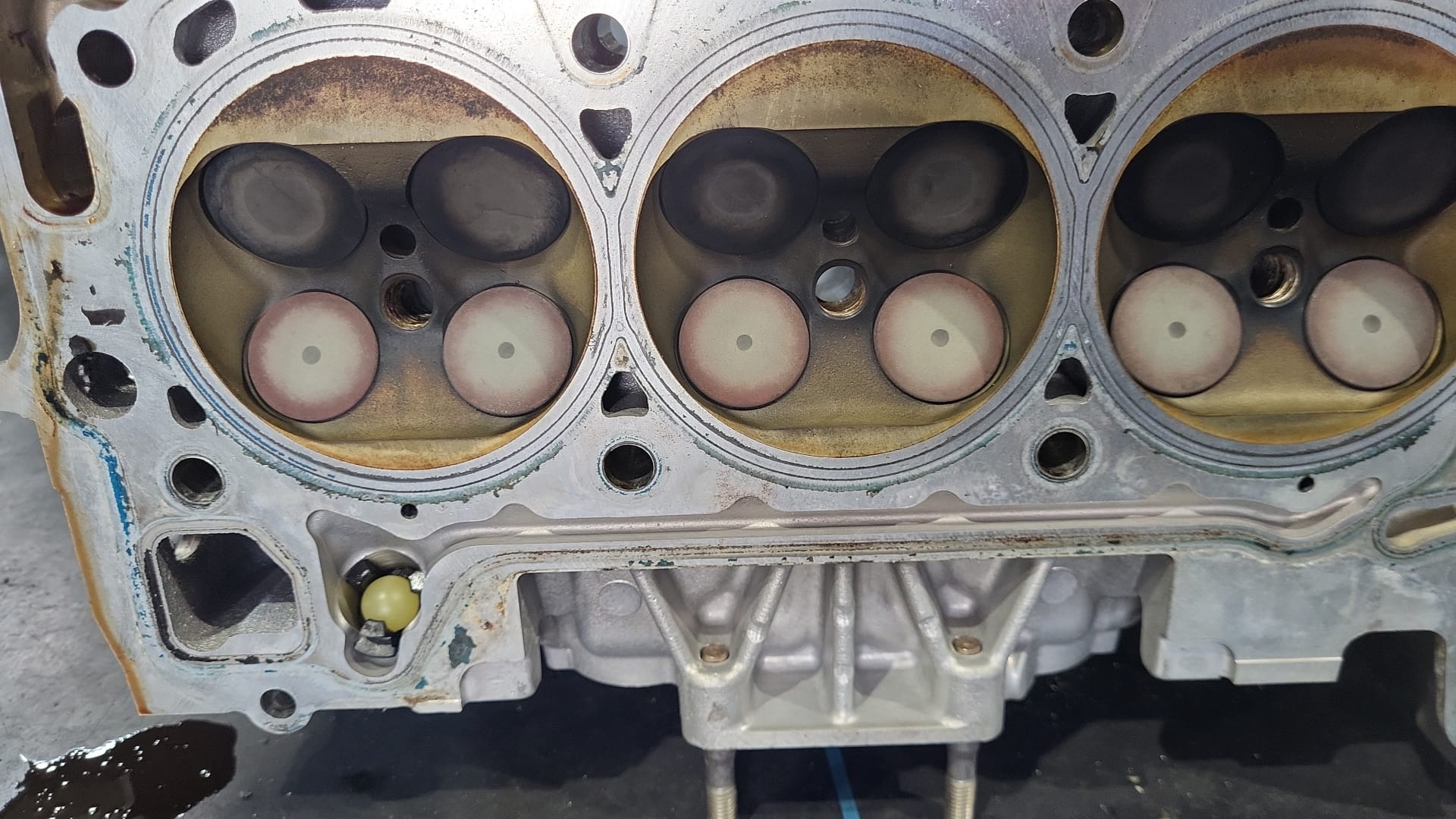

Nog een paar foto's. Motor is gezond, goed te zien aan de kleuren in de verbrandingsruimtes.
Cilinderkop vies.jpg (204.02 KiB) 9066 keer bekeken
Inlaat vies 2.jpg (196.53 KiB) 9066 keer bekeken
Inlaat vies1.jpg (243.46 KiB) 9066 keer bekeken

Mooie klus weer om te zien :) bij hoeveel kilometer is dit gedaan / nodig?

Martijn_bmw schreef: 01 okt 2025, 19:26 Mooie klus weer om te zien :) bij hoeveel kilometer is dit gedaan / nodig?

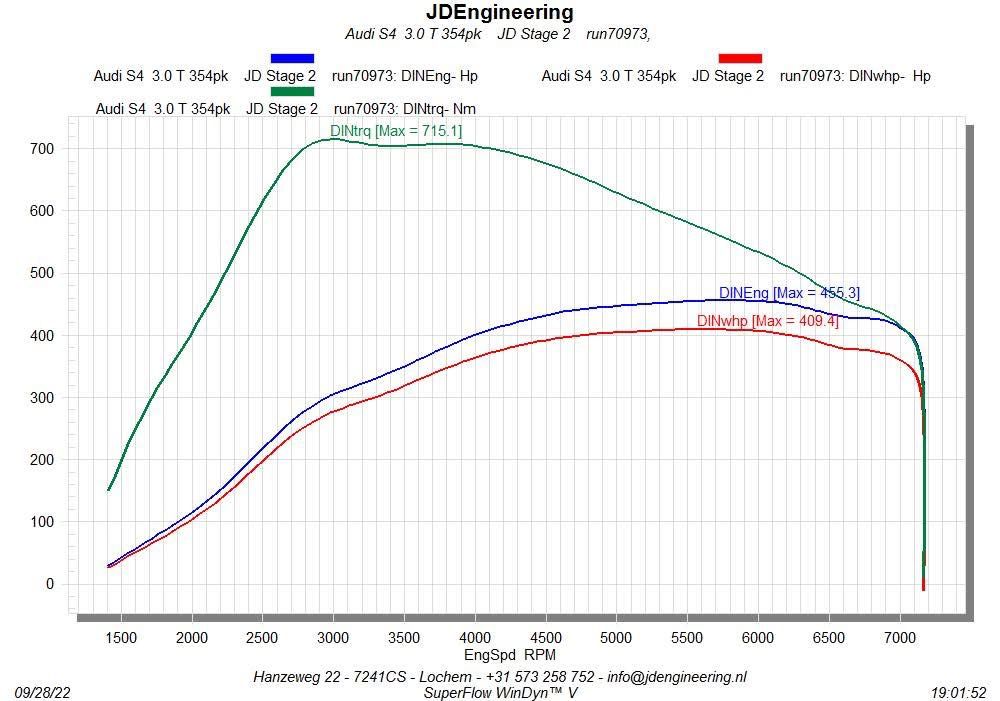

Deze heeft ongeveer 100dkm gelopen. Dit is echt uit voorzog. Motor loopt echt goed en is stage 2 getuned.

Bericht door Martijn_bmw » 01 okt 2025, 20:54
Dik vermogen :) inlaat wel flink vies maarja sinds DI is dat beetje nieuwe normaal he :)
Berichten: 10179
Re: Zomaar een dagje.
Bericht door smiley » 01 okt 2025, 22:14
Is dat niet van de egr?
Berichten: 22659
Bericht door Niels » 01 okt 2025, 22:33
Icm directe inspuiting. Zitten er ook anderen kat’s onder? Collega van me heeft z’n blok ooit gescheurd omdat een keramische kat gesmolten was en uiteindelijk de uitlaat blokkeerde. Was ook getuned naar 450pk. Was financieel best een tegenvaller na net een ketting revisie gehad te hebben.

Niels schreef: 01 okt 2025, 22:33 Icm directe inspuiting. Zitten er ook anderen kat’s onder? Collega van me heeft z’n blok ooit gescheurd omdat een keramische kat gesmolten was en uiteindelijk de uitlaat blokkeerde. Was ook getuned naar 450pk. Was financieel best een tegenvaller na net een ketting revisie gehad te hebben.
OPF en originele kat is weg en vervangen door een 200cell's racekat. Deze gaan niet stuk, de originele moet je mee oppassen met een tuning. Deze heb je echt nodig om over de 430pk te komen. Ook heeft deze een andere intercooler (Wagner).

We zitten nu in koelmiddel problemen, de ene verschillende lekkages die veroorzaakt zijn door een vorige motorinbouwer door vooral geen pakkingen/ afdichtingen te gebruiken, maar alleen tubes vloeibare pakking. Daarnaast de voor ons bekende SQ8 met een kapot thermostaathuis. En om blij te worden blijkt die omgenummerd/ waarschijnlijk verbeterd te zijn. Alleen val je weer van je stoel van het bericht dat niet duidelijk is wanneer een nieuwe te leveren is............Nu ergens een nieuwe kunnen kopen van een bedrijf die dit deel heeft liggen. Maar zoals te zien zijn de klussen die vroeger "even" gedaan werden nu serieuze klussen geworden.

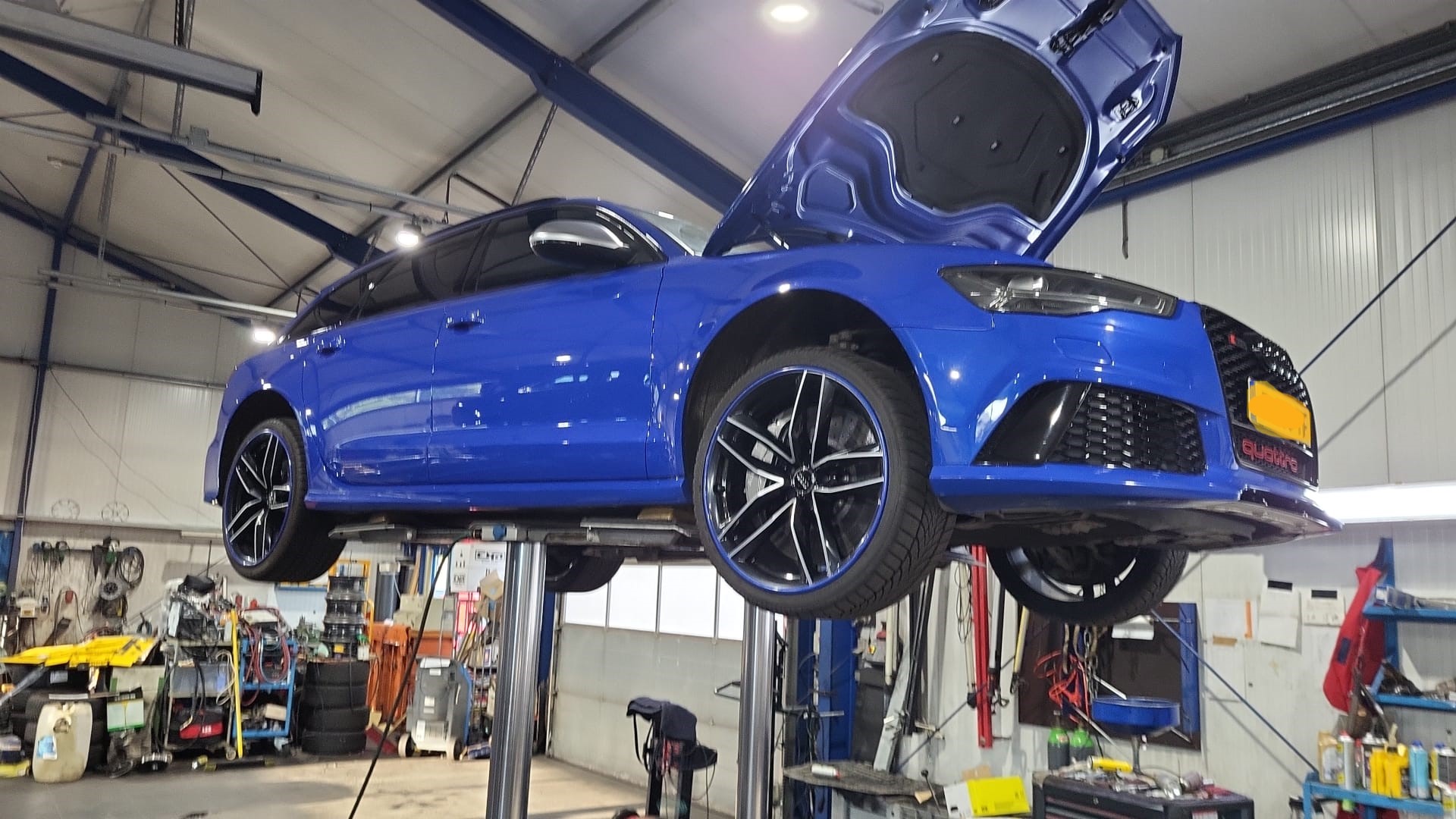

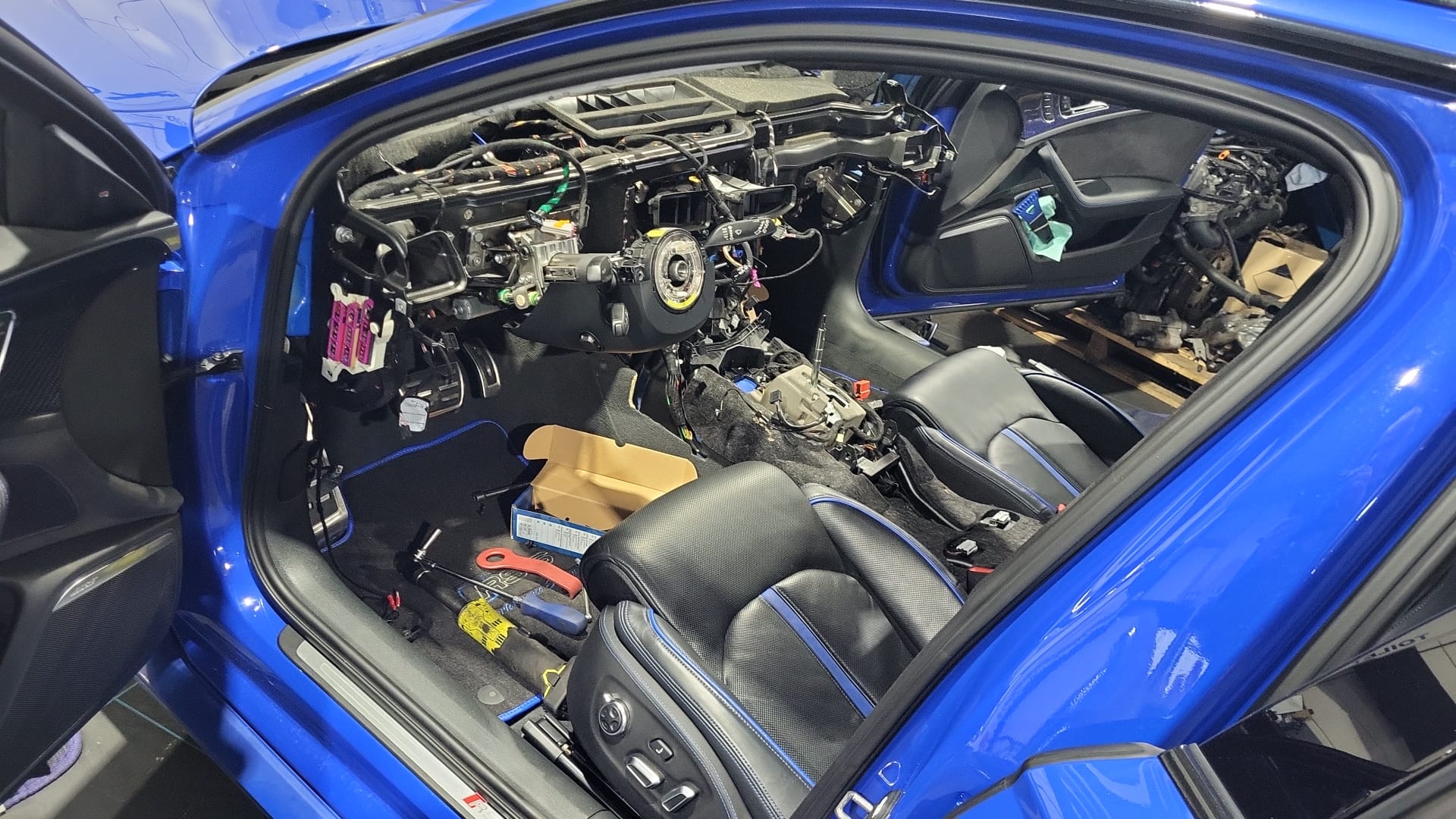

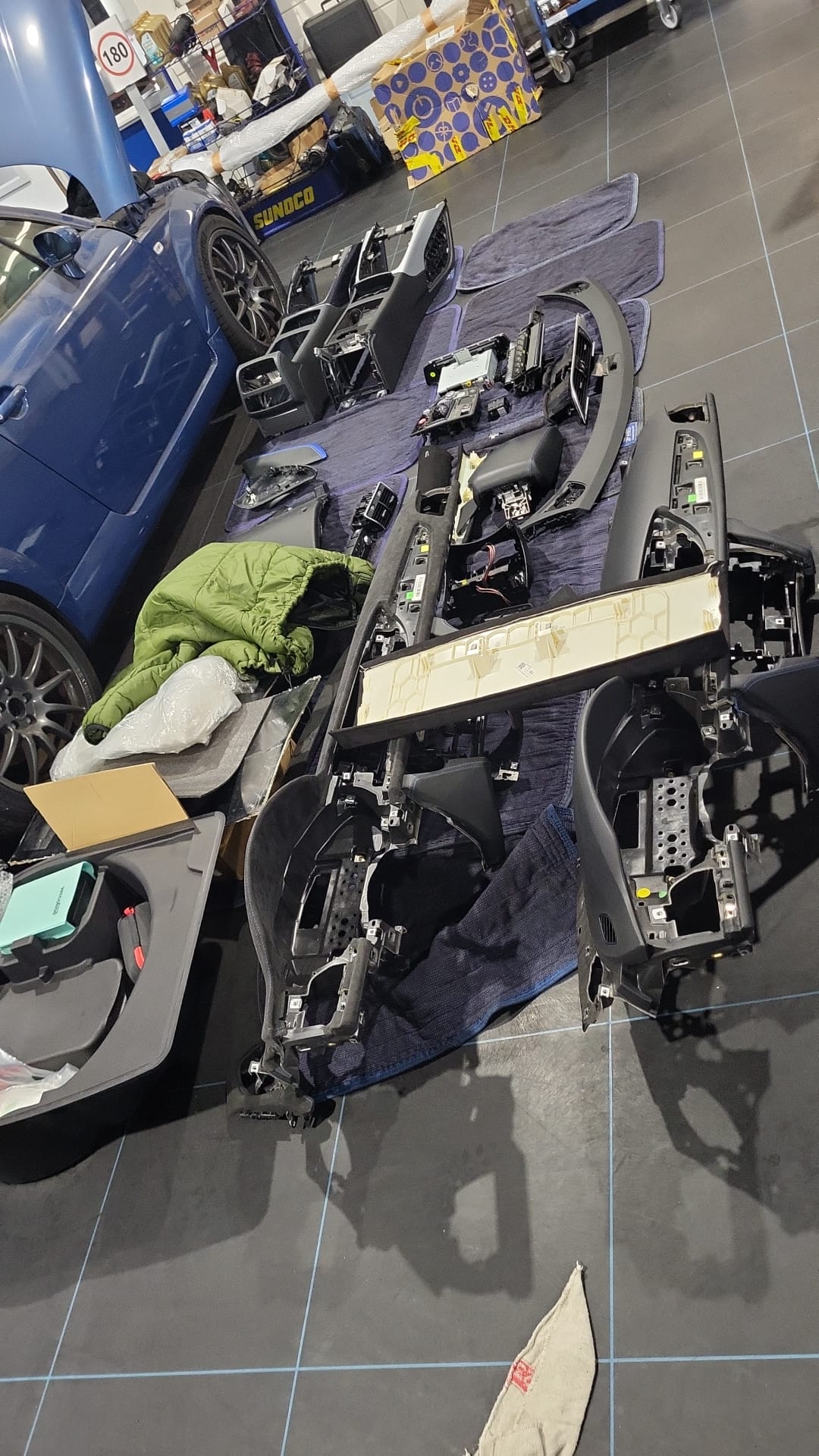

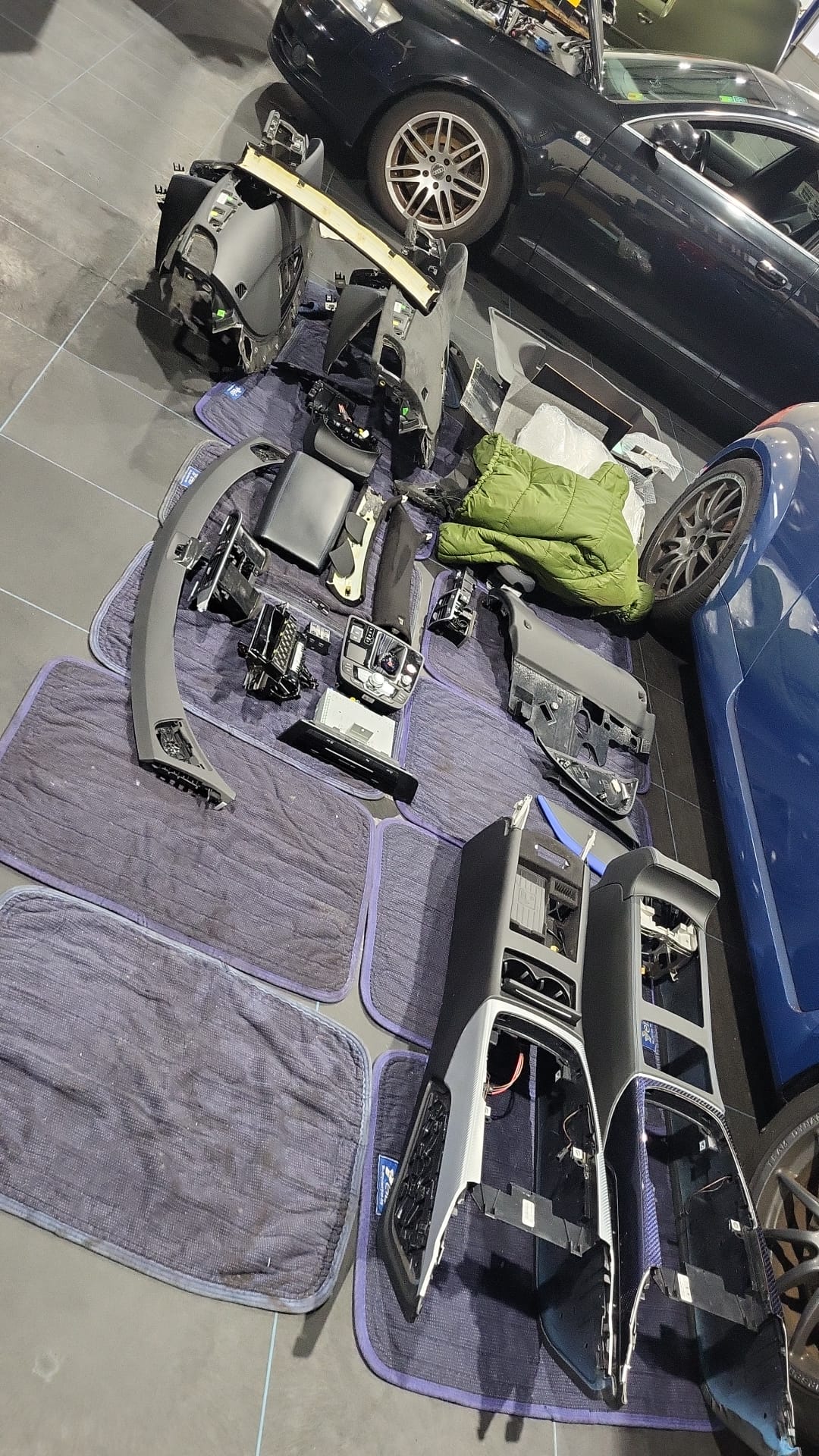

Dit keer een klus "omdat het kan", deze klant is steeds verder bezig zijn auto te personaliseren. Dit keer is de binnenkant aan beurt. Hij heeft diverse delen laten bekleden met alcantara en carbon. Aan ons de schone taak dit erin te zetten. Dit moet echt precies gebeuren, interieurdelen hebben de neiging snel stuk te gaan tijdens het demonteren, en de auto moet weer kraakvrij afgeleverd worden.
Gaat om deze auto,
En ziet er ongeveer zo uit,
Interieur aanpassen.jpeg (400.55 KiB) 7362 keer bekeken
Interieur aanpassen1.jpeg (334.54 KiB) 7362 keer bekeken

Jos.
