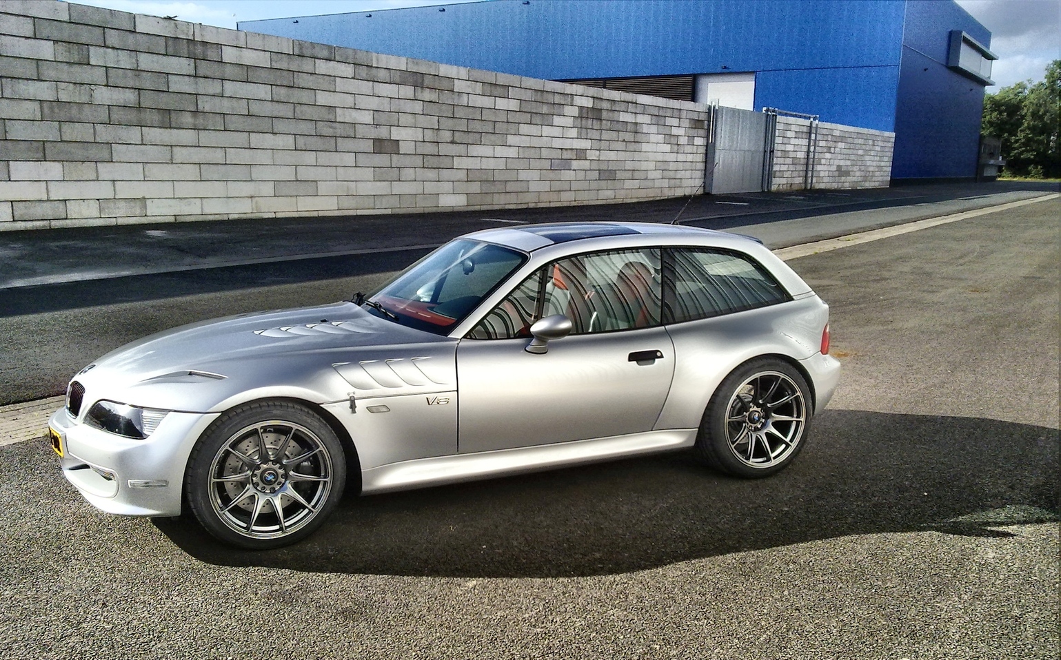

Re: Klussen aan je auto, wat heb jij onlangs gedaan?
Thanks, ik wilde eens wat anders proberen en tevens voor lichtere velgen gaan, met de spaken naar de rand lopende, zodat je ook makkelijker dikke klauwen erachter kan plaatsen.Joy schreef:Ik moest eerst even aan je nieuwe velgen wennen René, maar zo op de foto's ziet het er toch goed uit. Mooi werk.
Voordat ze straks weer met zout gaan strooien gaan de originele Hartge velgen er weer onder, zitten ook nog nwe banden op, kunnen ze weer ff rollen en wordt de andere set gecleand en naar boven gebracht tot de winter weer voorbij is.

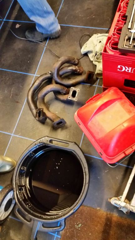

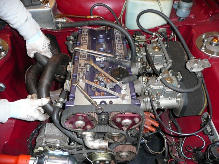

Gisteren eindelijk begonnen met het uitbouwen van de motor, deze winter nieuw opbouwen en in het voorjaar hopelijk weer rijden.
- Zooi
- IMG-20141108-WA0005.jpg (59.86 KiB) 3182 keer bekeken

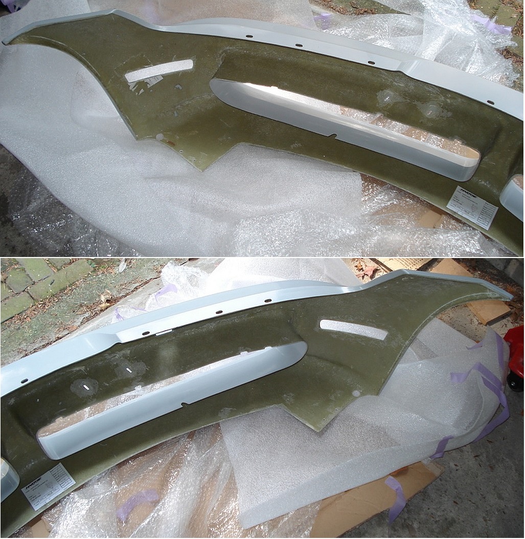

Ben hier nog met een bumperopbouw bezig wat verder ging dan ik in eerste instantie van plan was
kwam ook meer bij kijken dan ik van te voren verwacht had, wacht nog op een onderdeeltje en dan maak ik een kort verslag met wat foto's, al wil ik eigenlijk nog meer rondom dat (bumper en delen) bestellen
Thanks InjectTheVenom, je moet

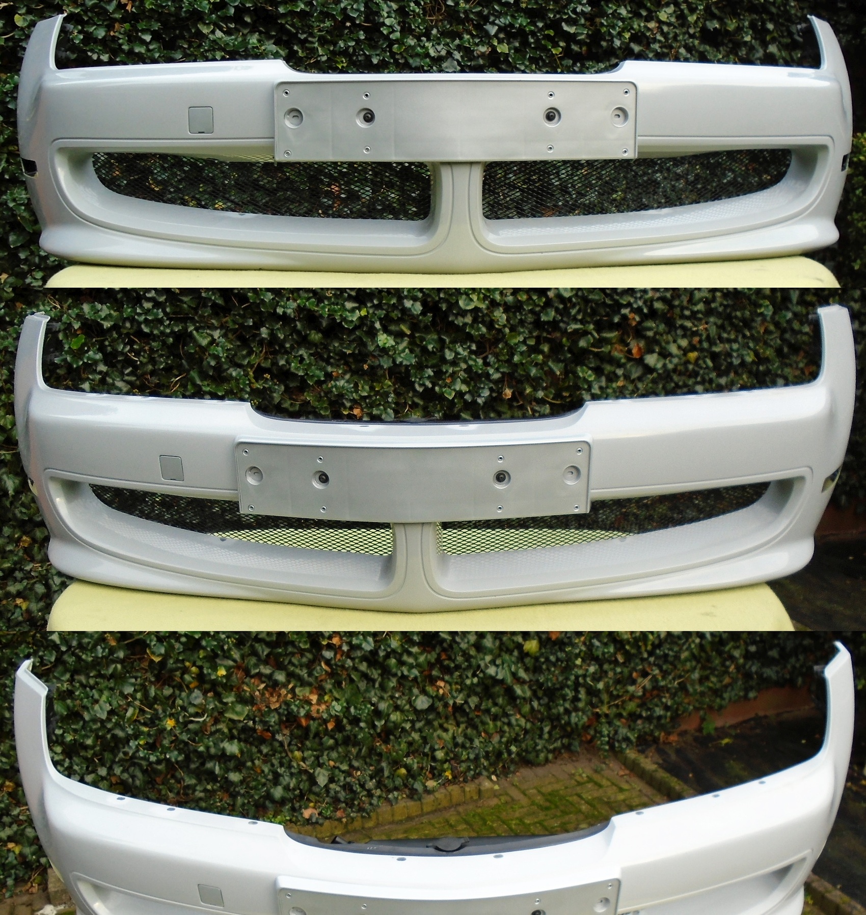

Zonder dat ik er om vroeg, kreeg ik een tijdje geleden een tip via dit forum, dat er ergens een originele Hartge Z3 bumper werd aangeboden.
Nu zijn die dingen zeer zeldzaam, mede doordat ze al vele jaren niet meer gemaakt worden en er maar een zeer beperkt aantal gemaakt werden en bij enthousiastelingen terecht kwamen.
Tel daarbij op dat als iemand al zo'n bumper er op had zitten (tis niet ff omwisselen), je het er niet snel af zou schroeven om bv te verkopen, dus 1 zo'n bumper tegen komen is al erg zeldzaam, laat staan nog nieuw en ongebruikt.
Nu heb ik er helemaal geen nodig, maar M coupe gek dat ik ben en ook Hartge fan (oude modellen) begon het toch te kriebelen en dacht WTF ik koop het gewoon, dat moet ik hebben
Dus op naar de verkoper en de boel bekijken, ik keek wel maar door al dat geklets (van mij) en mijn te langzame denken, op die momenten dat ik het nodig heb, (ben dan niet scherp genoeg, pas een paar uur later dringt dan alles beter door zeg maar)
Dat ding gekocht en in mijn Z3 mee genomen wat net paste, maar door het erin schuiven en dat er in de hoeken van dat ding scherpe uitstekende punten zaten (nu afgerond) aan de binnenkant, is daar mijn achterbumper ook nog licht beschadigd tijdens het in manoeuvreren (kras op) zag ik toen ik thuis de kar in de garage zette, had die verkoper niet zo goed opgelet....grrr magoed, beetje balen maar kan gebeuren.
Afijn, 1x in de woonkamer de bumper weer uitgepakt, zag ik wel meteen (beetje laat lol) dat er helemaal geen binnen brackets in zitten en je zelf nog meer zaken moet doen, vandaar dus dat die persoon die de bumper ooit bij Hartge bestelde nooit verder was gekomen dan aanschaf.
Je zou dan of je oude bumper moeten slopen voor die brackets, of een 2de hands erbij kopen en slopen e.d.

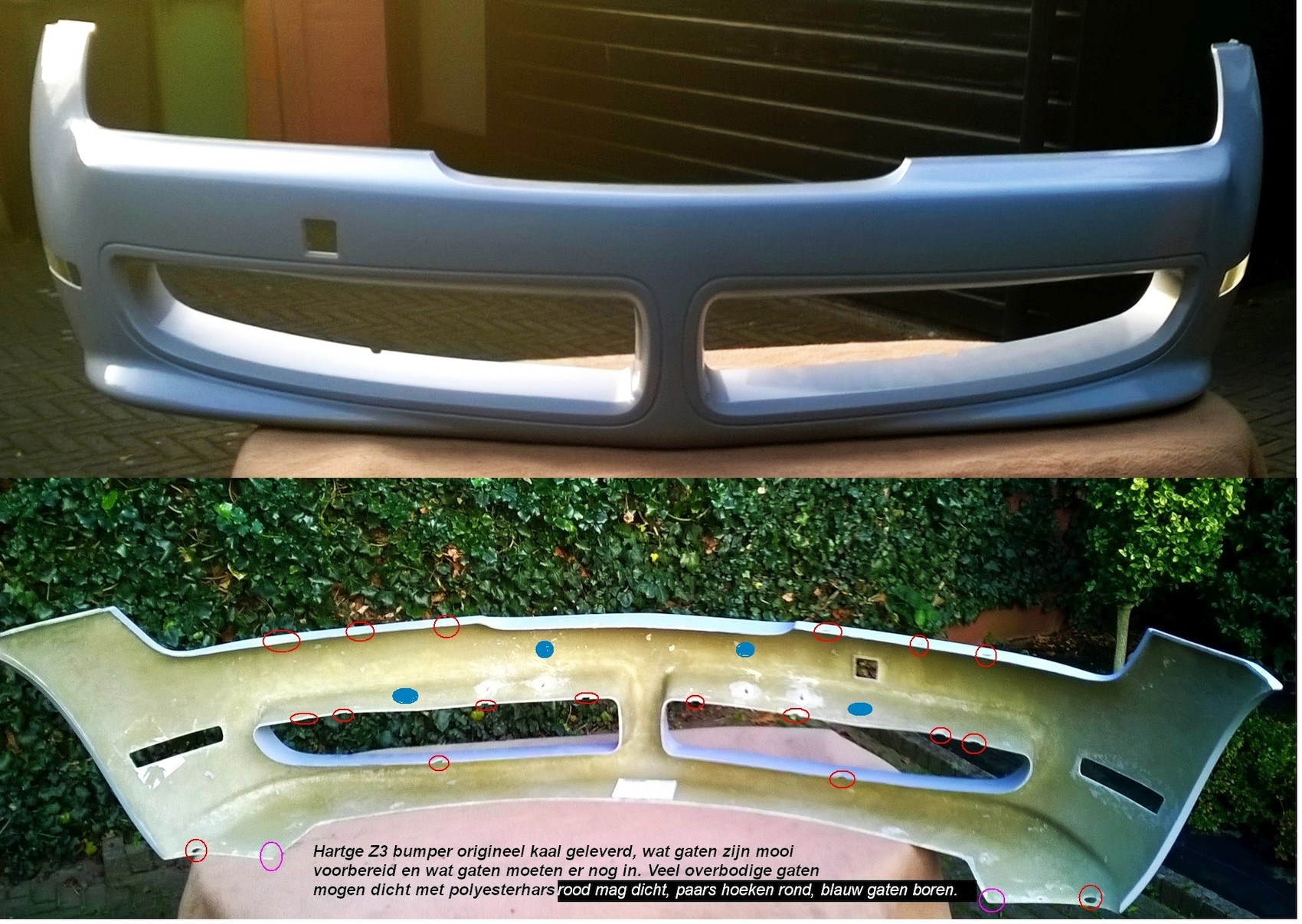

Je moet zo'n Hartge Z3 bumper nog helemaal opbouwen, vandaar dat alles al met al destijds ook zo duur was (heb nog oude lijsten voor parts e.d.), verder kun je hem dus niet zomaar erop zetten zoals bij een standaard of M vervang bumper, dus best wat lastiger zeg maar.
Zie bv op deze foto hoe zo'n bumper geleverd wordt, dit is nummer 3 je kan verder zien dat het nooit helemaal uitontwikkeld is, half wat gaten ala standaard vast zetten bumper OEM en de helft maar half dus geen houvast, precies zo als ik in mijn originele Hartge heb, dus wel leuk om te zien
rode cirkels moest ik de gaten allemaal dicht maken (ook mooier) wat ik deed met polyesterhars (sterk spul)
en die 2 paarse cirkels heb ik de punt hoeken wat rond gemaakt en de blauwe cirkels moesten gaten komen voor
nummerplaat, die sleuven voor de plaat zaten er gelukkig wel in onder, maar moest ook nog speciale schroef houders plaatsten achter die gaten) en de bumperhouder/bout gaten, zodat je de via die gaten de bumper los kan draaien bv waar de bout en de rateldop-inbus in past.
maar daar heb ik het later toch aangepast, immers hij gaat helemaal niet op de oude manier vast, hij wordt verlijmd op de binnenbalk van de bumper.
Toen ik daar overal achter was dacht ik...hm, dan bouw ik hem wel helemaal op ala zoals het zit op de Hartge Z3
en zo dat het bv in 1x erop kan, dus alles voorbereiden en dus maar onderdelen besteld
Nu wil ik eigenlijk ook nog de knipperlichten in de bumper zetten en dus die ook bestellen...misschien sla ik dan wel door

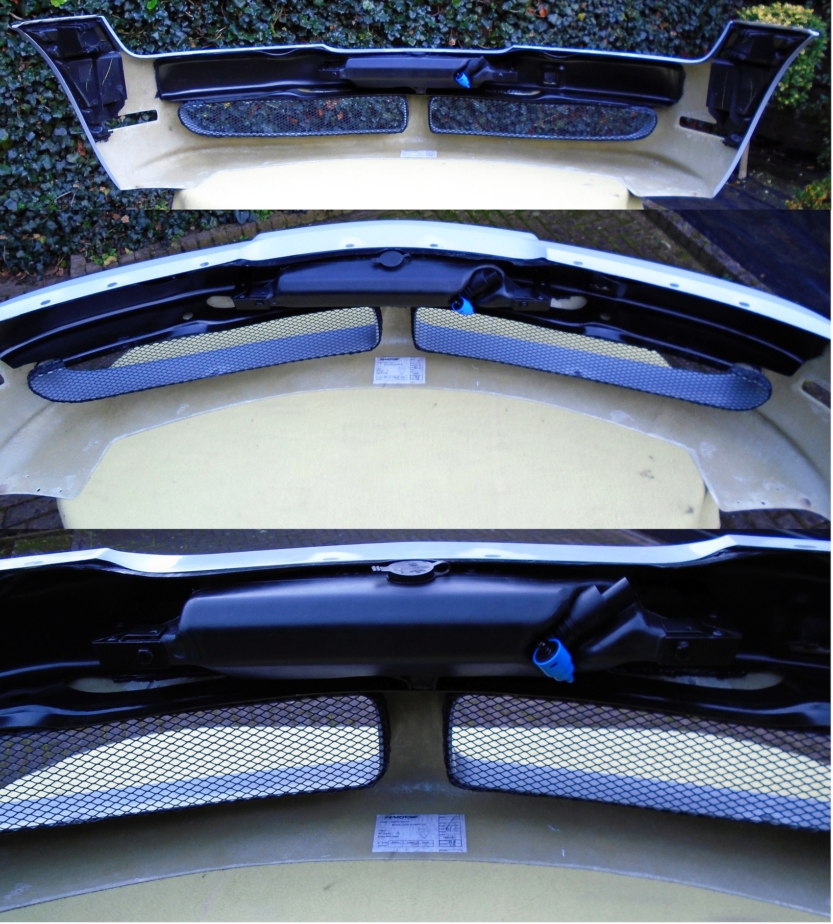

Bumper zit een soort harde laag over (vergeten hoe dat heet, gelcoat oid) is dus ongespoten, maar dacht hm, ik bestel ook zo'n trekoog kapje en nr plaat houder, die komen dan in een dkr grijze primer, dus maar ff van paar laagjes lak voorzien al lijkt het zonder plaat wat raar.

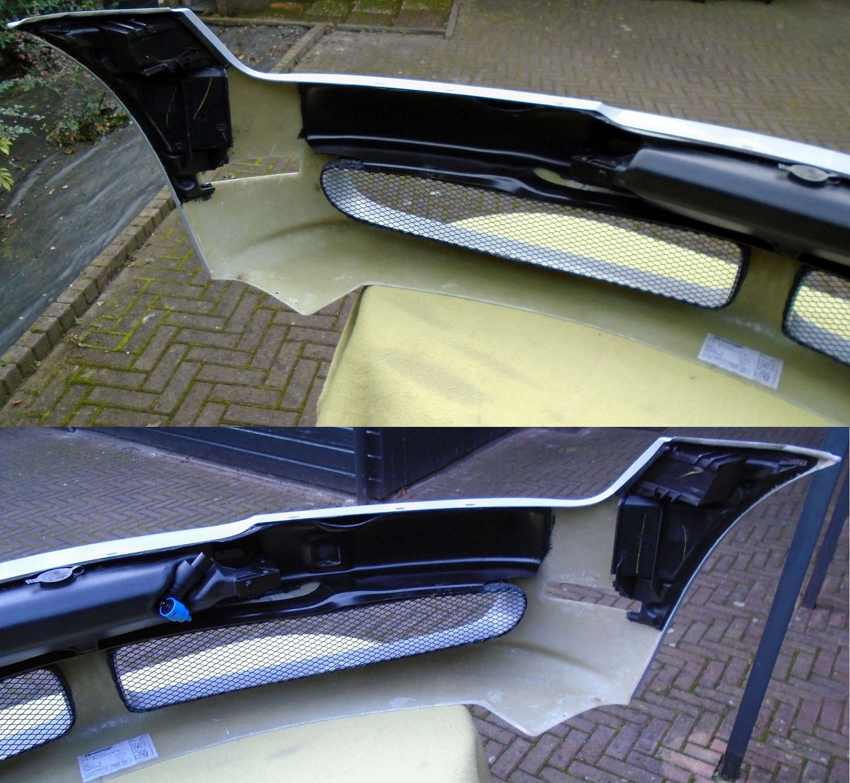

hieronder zie je bv de 2 zij brackets die ik dan uit een 2de hands bumper moest slopen (zit best vast)
en het bumper tankje reservoir voor ruitensproeier voor en achter met houders die ik er maar bij gemaakt had.
hier de zijbrackets wat duidelijker>
Dat verlijmen om te drogen (denk aan ruitenkit) duurt vrij lang omdat het geen 2-componenten is zeg maar, ja de buitenlaag droogt wel redelijk snel, maar uitdrogen binnenin op bepaalde stukken kan vrij lang duren als het geseald wordt zeg maar.
Bumper ligt al met al ook al een paar weken op de grote tafel in de kamer, zo kon je mooi rustig aan opbouwen.
Denk dat ik volgende week toch nog de beide knipperlichten bestel om het af te maken
En dan pak ik het weer in noppenfolie en wordt het boven in huis gestald bij de verzameling

Wanneer gaan die spruitstukken er een keer onder Rene?
Klopt Tim
@Tom, dat spruitstuk begin ik voorlopig nog niet aan, best een lastig karwei gezien de ruimte en 100% direct fit ben ik ook niet zeker, dus moet dan wel heel graag er mee bezig willen, zie ik nog niet snel gebeuren, al ben ik wel benieuwd, hij zal vooral bovenin beter kunnen ademen en rennen.
Volgend jaar misschien/hopelijk, of als ik ooit bij de motor oid wat anders moet doen en er dan bv toch al bij moet oid, mooiste is dan met een brug, maar als je ziet wat sommige op straat kunnen met wat steun-bokken eronder zal het ook zo in de garage kunnen.

Is die Hartge nou van glasvezel/polyesther en geen ABS plastic?

Klopt de Hartge bumper is van polyester/glasvezel met een harde gladde laag gelcoat oid (mooi strak glad) binnenkant is meer dat grove qua look.MParallel schreef:Is die Hartge nou van glasvezel/polyesther en geen ABS plastic?
