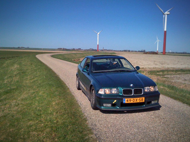

edit:
Even van genoten vanmiddag.. snel fotootje van twitter:
Voelt iemand zich geroepen om te poetsen?

- MartijnGizmo
- Berichten: 13187
- Locatie: Almere
Re: BMW 325i E36 Semi-racer
Foto's wil ik wel fixen, poetsen doe je zelf maar...

Jouw Twitter foto doet het helemaal niet Steven.

FixedXave30 schreef:Jouw Twitter foto doet het helemaal niet Steven.

Fixed x2

Het hoeft maar net een pijltje naar een sleepoog te zijn, om te laten zien waar hij voor gebruikt wordt

Al heel vaak de vraag gekregen waarvoor de pijl dient :pyorick schreef:Het hoeft maar net een pijltje naar een sleepoog te zijn, om te laten zien waar hij voor gebruikt wordt![]()
