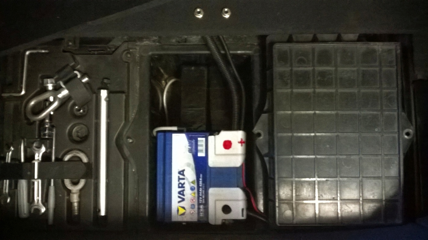

Re: Klussen aan je auto, wat heb jij onlangs gedaan?
We zijn benieuwd of het blijft werken. Zodra de motor loopt neemt de dynamo de stroom voorziening over, de accu is echt om te starten.
smart ass...MParallel schreef:Beide zitten aan de binnenkant van de spaken. De lip maakt niet uit.
if not, is er geen redden meer aan met jou
@Niels, me too. wordt dus vervolgd, als het zo blijft gaan zo het deed is het mindere gewicht mooi mee genomen, niet dat ik daar veel van zal merken, maar beter wat minder dan wat extra qua gewicht.
- MartijnGizmo
- Berichten: 13184
- Locatie: Almere
Ik had ook zo'n lichtgewicht accu in de MINI, maar was daar op den duur toch wel klaar mee. Starten/lopen als vanouds, tot ie langer dan 4-5 dagen stil had gestaan, dan was het nét aan... Twee keer aan moeten duwen.
las ik ook al ergens wat overMartijnGizmo schreef:Ik had ook zo'n lichtgewicht accu in de MINI, maar was daar op den duur toch wel klaar mee. Starten/lopen als vanouds, tot ie langer dan 4-5 dagen stil had gestaan, dan was het nét aan... Twee keer aan moeten duwen.
Dat maakte mijn besluit iets makkelijker om eerst een gewone doch lichte maar kleine krachtpatser te halen, try out, heb nog wat extra klene dingen besteld bij de dealer om dat ding nog beter thuis te laten voelen in die bak.
Viel me vandaag op toen ik er eens uit ging ff naar mijn Zus en zwager in Nijverdal, dat het beestje het goed deed, toen ik thuis kwam dacht ik na 2 uur van, toch benieuwd hoeveel stroom er nu in zit.
Gister mat ik 12.45 oid en vandaag na dat ritje heen en weer Nijverdal incl wat stroom verbruikers had ik 12.65v
Nu zag ik bv bij de opladers dat bv een lege accu can 45ah vol kan in zeg 8 uur met de druppel lader, maar een bv 85ah deed daar bijna dubbel zolang over om vol te geraken met hetzelfde ding (fabrieks tijden)
Dus ik dacht, hm...rijd vaak niet zo ver en in de buurt en weinig, wellicht goed die kleine accu, laad dus snel bij met die dikke dynamo
sofar so good

vond net een berekening wat ik al zo'n beetje dacht qua accu en oplaad tijd, dat werkt ook zo ongeveer (denk ik) met de dynamo van je kar en je accu.
dus zit de kleine accu in ongeveer de helft van de rijdtijd vol IVHT de bv dubbel zo grote accu.
Via onderstaand voorbeeld kan je het ongeveer berekenen, ik weet niet hoeveel A mijn dynamo geeft, maar ga ff een berekening maken van mijn MXS 5.0 accu lader van 5A:
de bv 45ah accu wordt dan 45/5 + 4 = 13 uur van bv leeg naar vol.
de bv 85ah accu wordt dan 85/5 + 4 = 21 uur van bv leeg naar vol.
dus voor een niet lange afstand rijder die verder weinig auto elektra gebruikt zoals bv bij oudere auto's e.d. kan zo'n kleine sterke accu zelfs beter uit komen + het voordeel van gewichts- en ruimte besparing hebben als alles klopt.
edit: zie net dat de M62B44 dynamo's 120-A leveren? (M coupe 115 A) dat is meer dan ik zo dacht hoe dan ook, de minder ah accu is dus sneller opgeladen, natuurlijk moet ie wel genoeg start kracht hebben
Hoe lang duurt het voordat mijn accu weer vol is?
Dit hangt af van een aantal factoren: de capaciteit van de accu, de grootte van de laadstroom, ontlading en kwaliteit van de accu, en of er nog actieve verbruikers zijn aangesloten op de accu. Bij een ontladen accu is de laadtijd als volgt te bepalen:
laadtijd = accucapaciteit gedeeld door de laadstroom + 4 uur
Bijvoorbeeld, een 200Ah accu wordt geladen met 24 Ampère laadstroom. De laadtijd bij een ontladen accu is dan ongeveer 200/24+4 = 12 uur.
Zijn er nog verbruikers aangesloten op de accu dan moet de door deze onttrokken stroom van de laadstroom worden afgetrokken. Als de verbruikers altijd aangesloten zijn dan wordt aangeraden een lader met een grotere laadstroom te nemen.

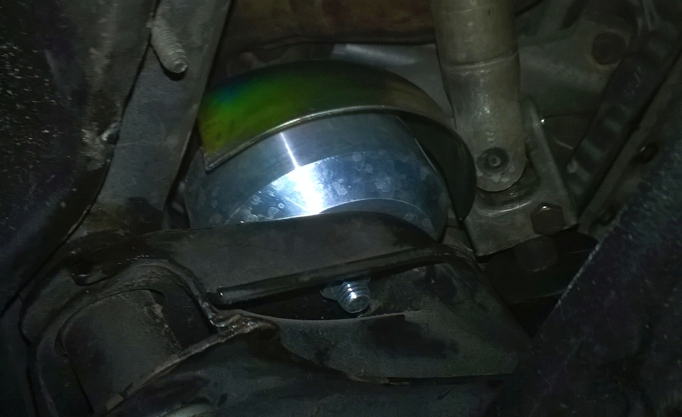

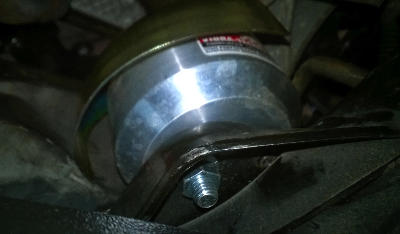

Vandaag kwamen wat nwe onderdelen binnen bij de dealer, wat klein spul besteld voor accu bak e.d. maar sommige dingen had ik niks aan (zoals de standaard vulling accu bak), dus ligt reserve in de kast
Moest nog zo'n afvoer buisje maken vanuit de accu naar onder de auto zeg maar, dus slangetje en haakse aansluiting.

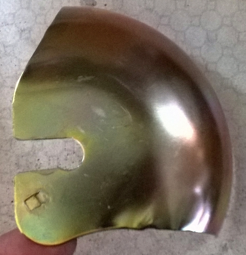

Ik had ook een beschermkap/hitteschild besteld voor 1 van de nwe motorsteunen/rubbers, ik had er alleen 1 Rechts zitten zoals het nodig is bij de Z3M modellen e.d. maja die hebben ook alleen de kachelpijpen daar lopen,
maar ik heb ze (uitlaat spruitstuk) aan beide kanten en dacht, ik wil mijn verse speciale Vibra-Technics motorsteunen wel wat meer beschermen, dus maar besteld....rete duur voor een stukje hitteschild magoed.
Deze was van ijzer/blik terwijl die wat ik er al onder heb Rechts, van Aluminium is...
Ik vond het ook wel duur, dus nog eens kijken op real oem maar de prijs klopte wel zo'n beetje, toen keek ik eens voor de gein naar de Z3M RHD modellen, die had een ander nummer maar verder zelfde iets...die was maar iets van 13,-euro en 10 gram dus alu, terwijl die blik/staal ding 80 gram weegt en 36.50,-eu kost , grrr
Ik moet volgende keer nog meer/dieper onderzoek doen magoed.
daar moet ie tussen komen, heb er maar een sleufje in gezaagd zodat ik alleen die bout wat los hoef te draaien
en dan blok heel iets aan 1 kant omhoog, dan schuift ie er zo tussen.
zonder met
