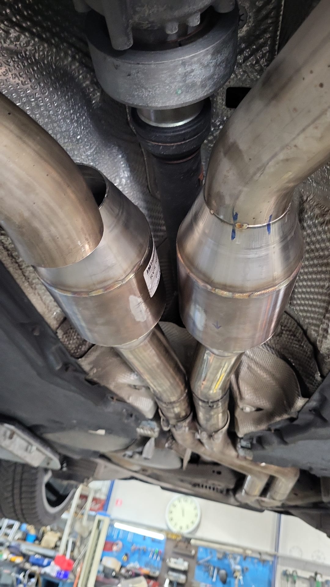

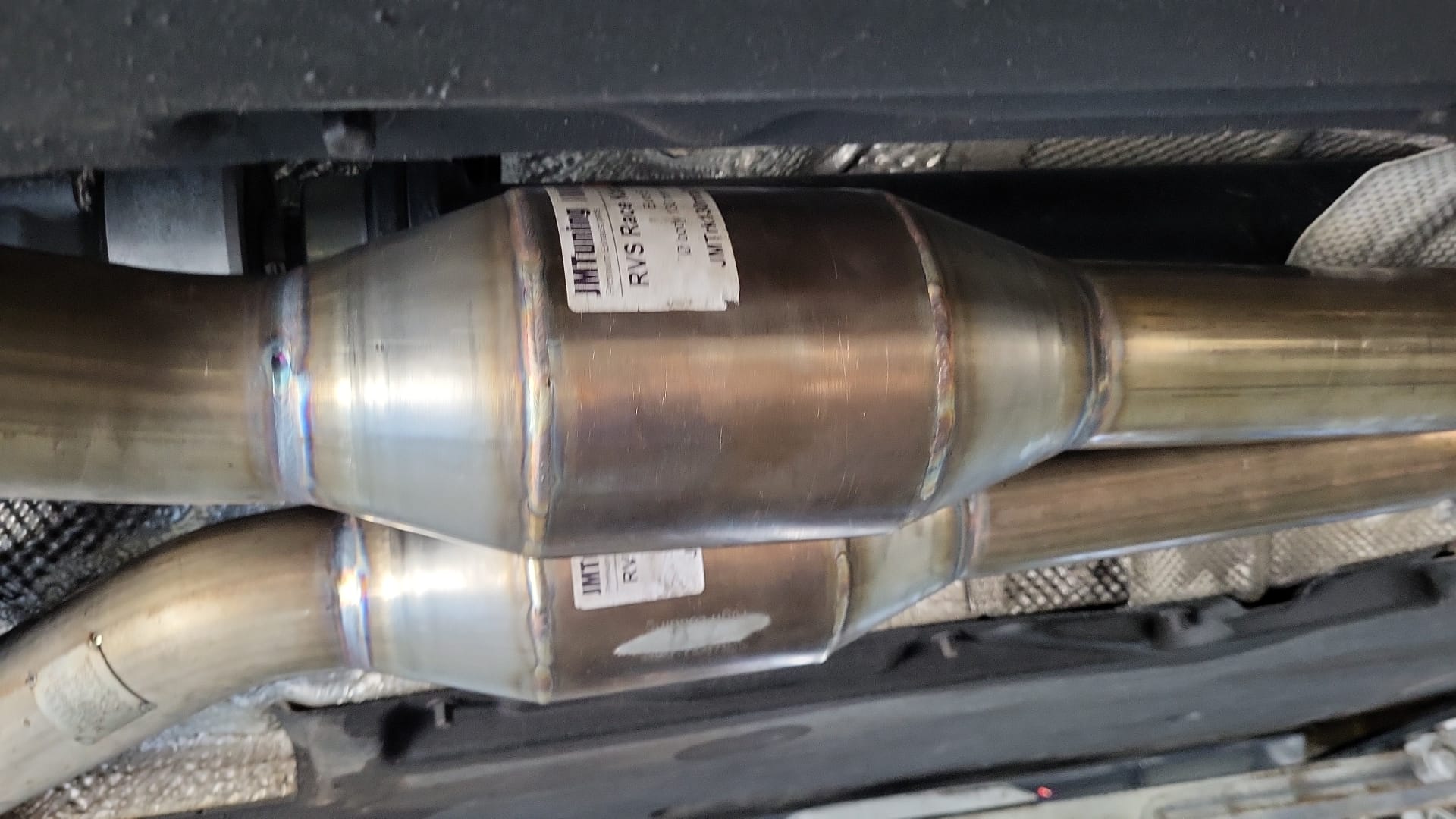

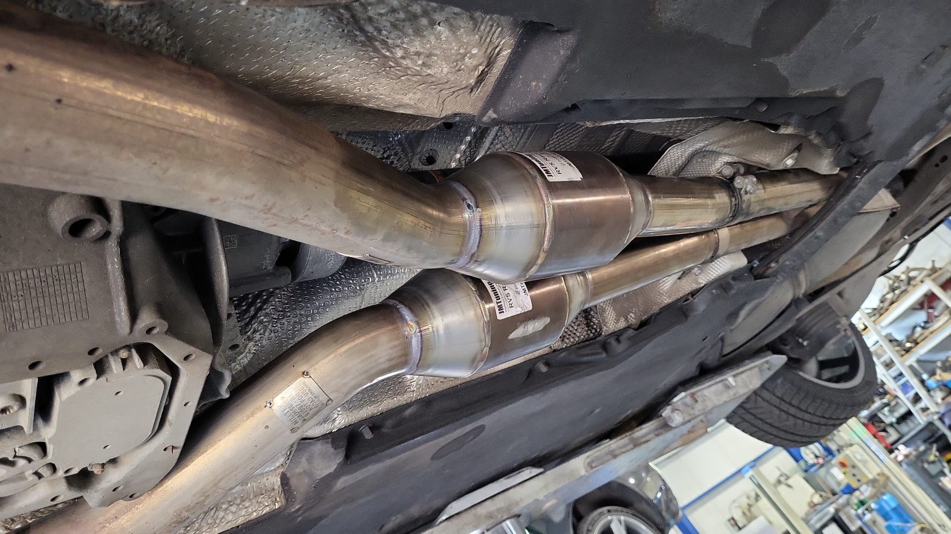

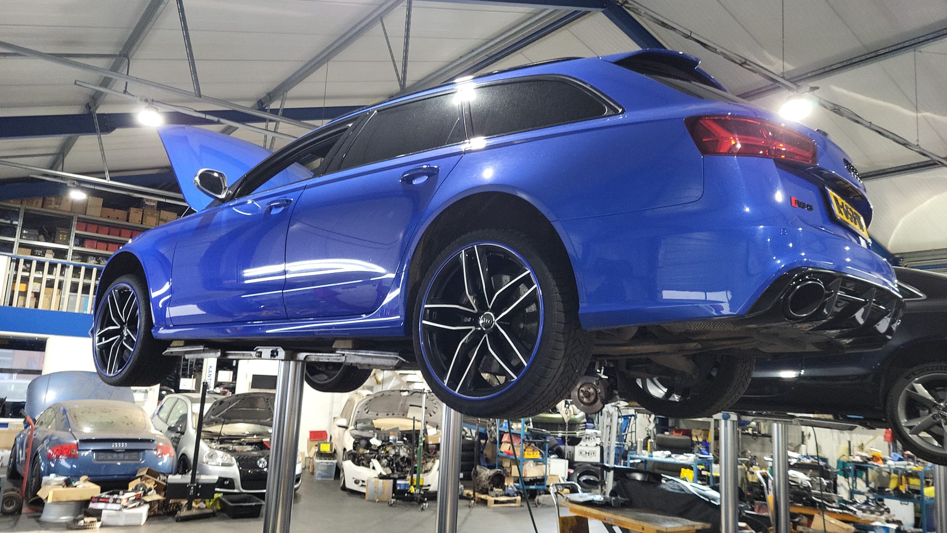

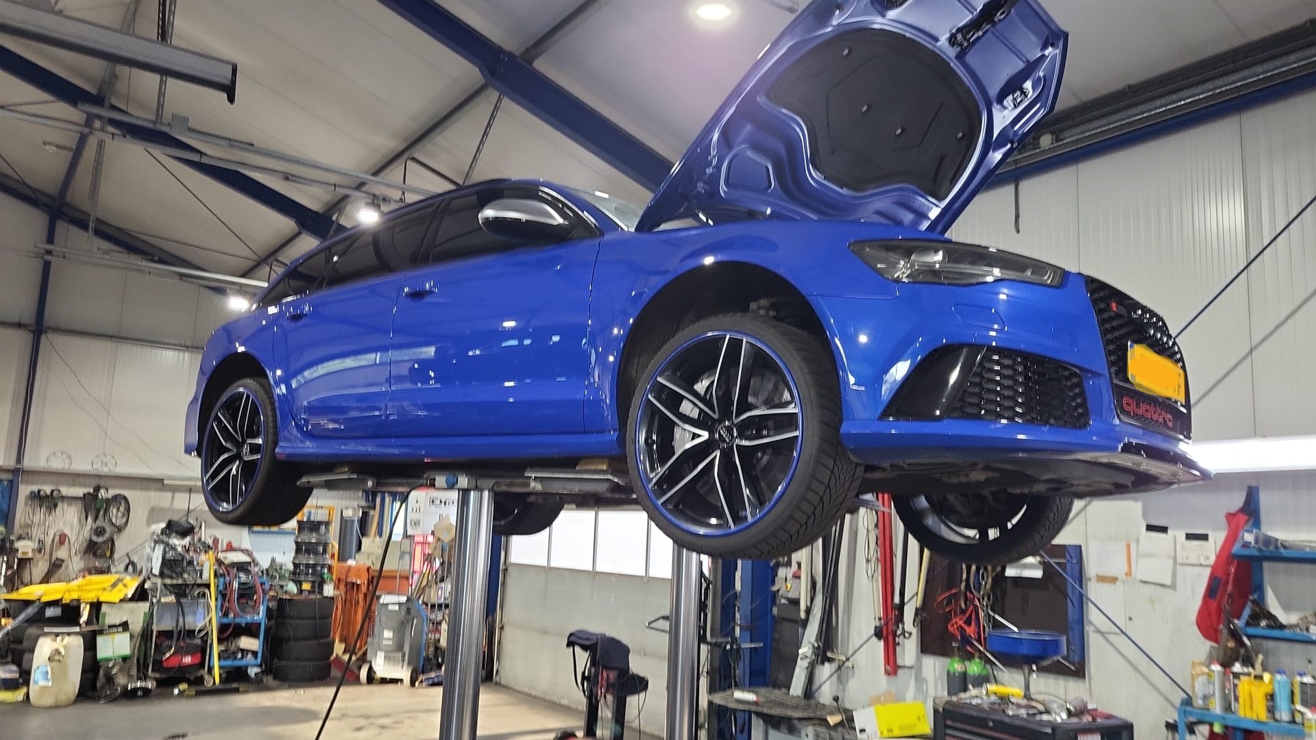

RS6 waar een compleet uitlaatsysteem van Miltek onder gezet was, echter zonder kats, dus met de apk een probleem. Aan ons de taak er een paar 200cells kats ertussen te zetten. We hadden voor een set downpipe's kunnen kiezen, of er 2 kats tussen zetten. Nu gooien we niets weg, en komt het weer goed voor de apk.
Het slachtoffer,

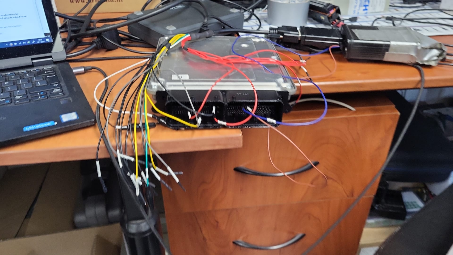

Eerst de motorsoftware back-uppen, daarna updaten en weer aanpassen naar de nieuwe -getunede- software,

En de kats zitten er onder, ging vrij gemakkelijk,
Kat bezig.jpeg (299.96 KiB) 6164 keer bekeken
Kat 200cells.jpeg (219.29 KiB) 6164 keer bekeken
Kat 200cells 1.jpeg (163.65 KiB) 6164 keer bekeken
Kat vervanger 200cells 2.jpeg (301.78 KiB) 6164 keer bekeken
Software motor en bak ook aangepast, doet in ieder geval 700+ pk's. Na de vakantie de testbank op.

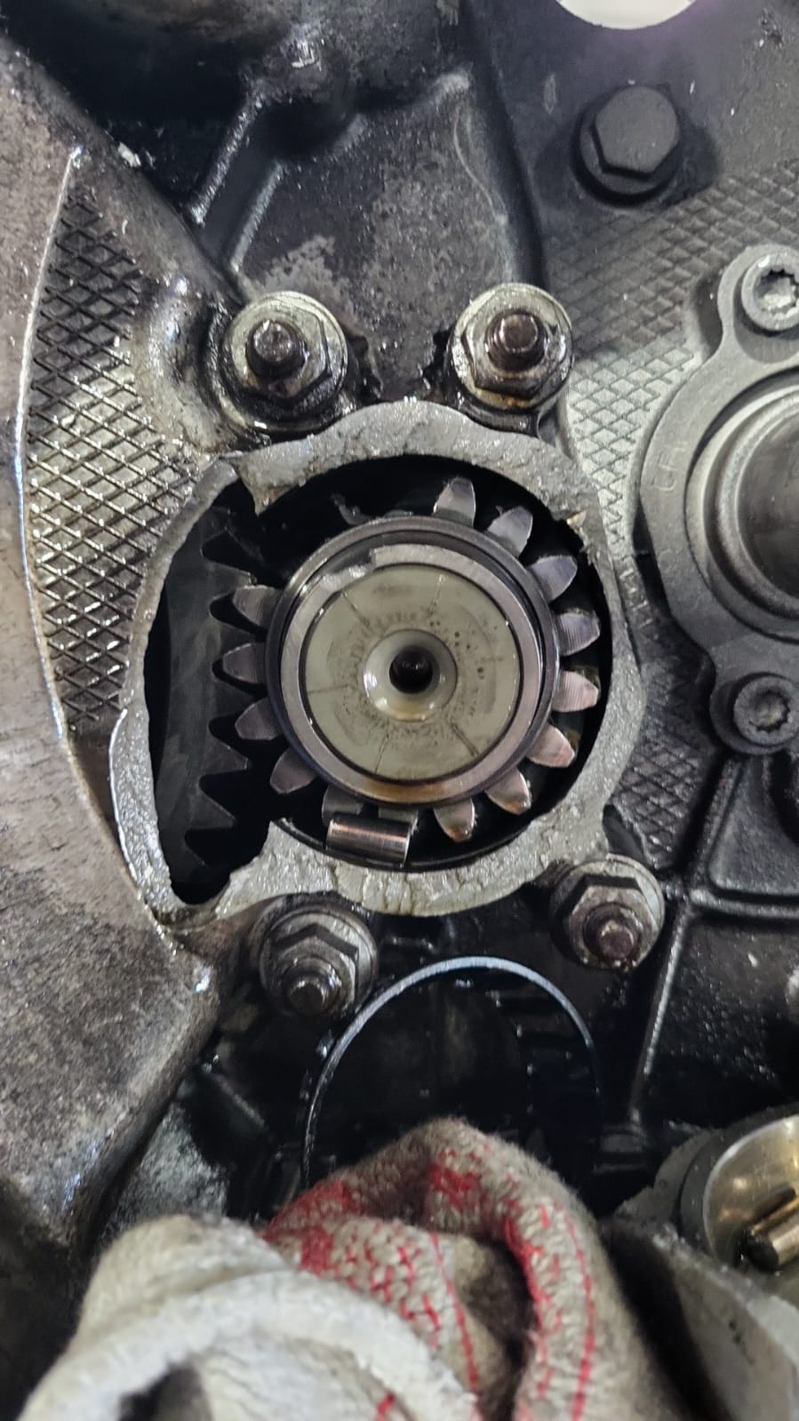

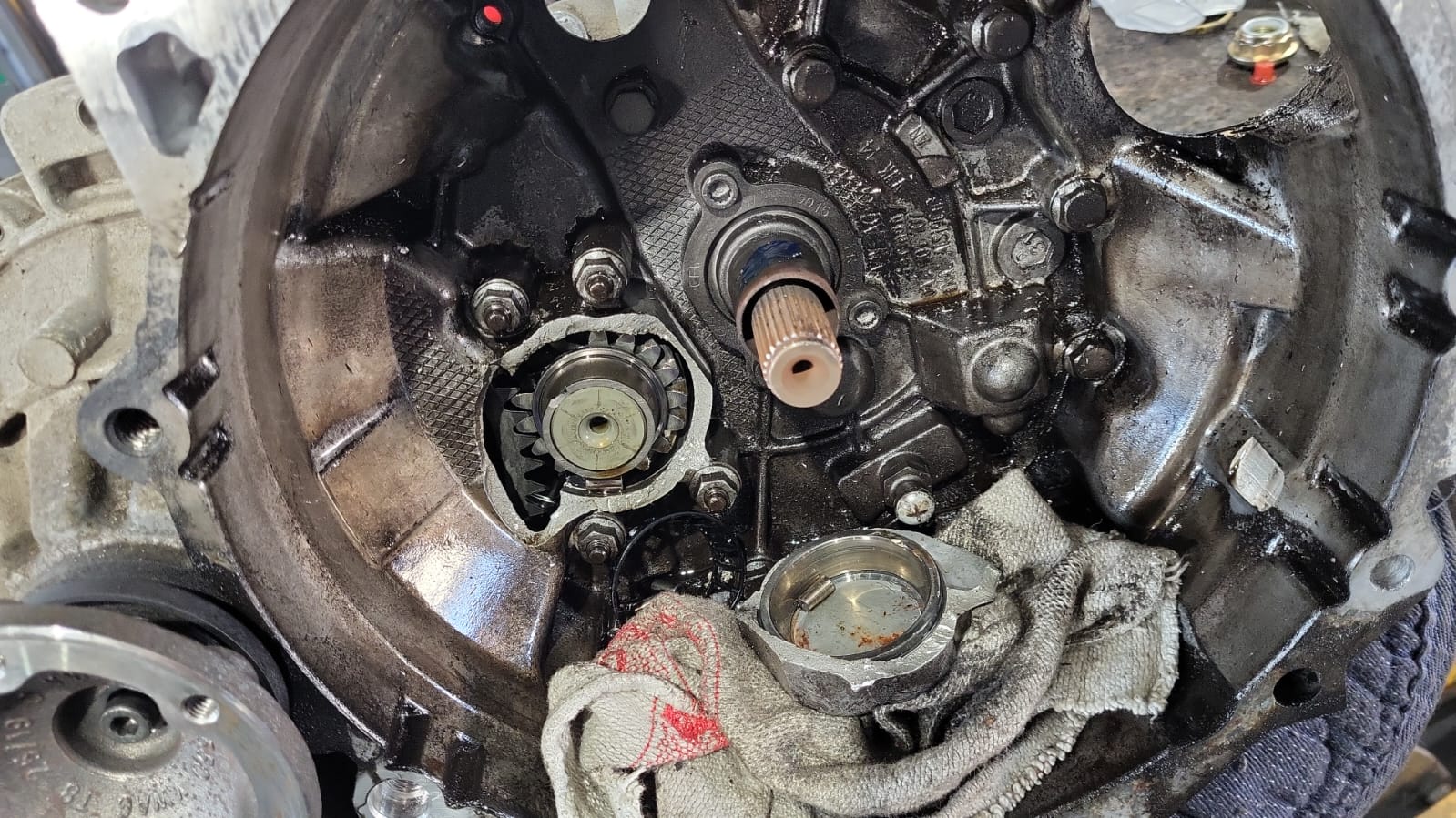

Soms gaat de bak van een Caddy stuk.......
Bakschade Caddy 4.jpg (290.12 KiB) 5087 keer bekeken
BakschadeCaddy 5.jpg (181.88 KiB) 5087 keer bekeken
Hoort niet zo in ieder geval..........

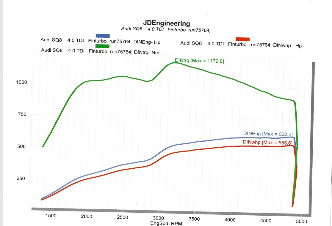

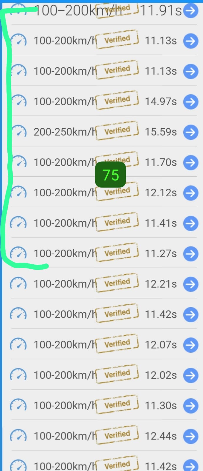

Nog even verder met de SQ8 hier. Eerst wéér verder met de cursus "omgaan met teleurstellingen". Audi heeft in ieder geval een motor gebouwd om te laten zien wat ze kunnen, zo gecompliceerd is die. Zowel mechanisch als softwarematig. Op een gegeven moment hebben we er 560pk/ 1100nm uit gekregen waarmee de klant eerst maar eens is gaan rijden (289km/u gps, dat dan wél weer) met de afspraak dat we hem weer terug zouden krijgen om nog eens naar wat begrenzers te gaan zoeken en er een apk op zetten. Om de een of andere reden bleef er maar een soort begrenzer op de turbodruk optreden. Daarbij werken de turbo's als één grote, en een kleine turbo terwijl ze fysiek hetzelfde zijn. Voor ons een vreemd iets, ze moeten toch samen voor de max. druk gaan zorgen. Afijn, maat van me is ermee bezig gegaan, en na inmiddels meer dan 130 file's en logjes maken lijkt het nu goed te gaan en gaan we morgen weer op de bank voor een definitieve afstelling.
We hebben voor een soort controle op straat de Dragy gebruikt,
Dragy SQ8.jpg (110.4 KiB) 4310 keer bekeken
De 100>200km/u doet die in een versnelling.

Terug van de vermogenstestbank waar bleek dat het programma dat op de weg en via logs beoordeeld en gemaakt is zo slecht nog niet was. We zijn nu super tevreden, het behaalde resultaat is rookvrij ondanks dat er geen filter meer onder zit.

Da's een serieuze hoeveelheid Nm's!

622 pk voor een diesel vind ik minstens zo indrukwekkend.
Berichten: 4847
Re: Zomaar een dagje.
Bericht door SlowCo » 13 dec 2024, 09:46
sitechris schreef: 13 dec 2024, 09:31 622 pk voor een diesel vind ik minstens zo indrukwekkend.
kW/pk's volgen uit koppel/Nm's en toerental.

100-200 komt aardig overeen met een G-klasse (G63 benzine 660PK/800NM) met een nog slechtere stroomlijn. Maar hoe is het nou met die TTRS?
