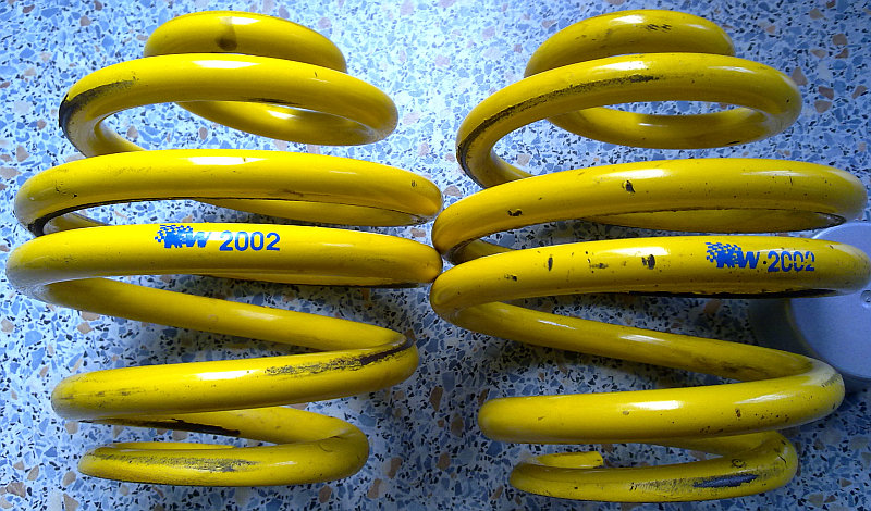

owja ik zie het op je foto's, je hebt daar een schroefje zitten, bij de KW set/steller zit dat niet, die zit er gewoon op zonder borging.
heb nog ff mijn KW foto's bekeken, daar zit als je een steller hebt een vlakke kant aan die kant waar de steller komt en dus kun je niet verkeerd om monteren, ik kwam in de war met die lowtec veren die zijn echter zonder steller :bag: en dan is dat anders...
bij de de verstelbare achter veren dus met steller is 1 kant afgevlakt en dus kan het niet missen en zo te zien zitten jou veren dan goed....

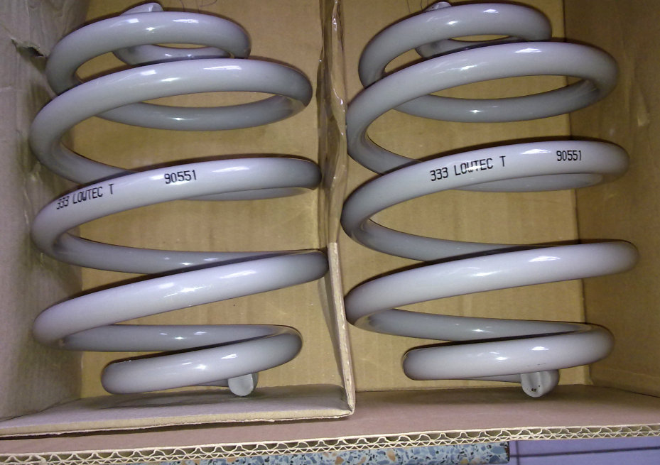

voorbeeld wat ik bedoel en zie je bv ok dat het opschrift niet alles zeggens is immers bij deze set komt dat dan op de kop qua lezen van, je ziet de vlakke kant voor de steller en de gewone kant wat op het rubber komt
en hier bv van de lowtec zonder stelring, dus vaste verlaging en je ziet 2 dezelfde kanten alleen 1 komt boven, iets andere maat binnenkant>
