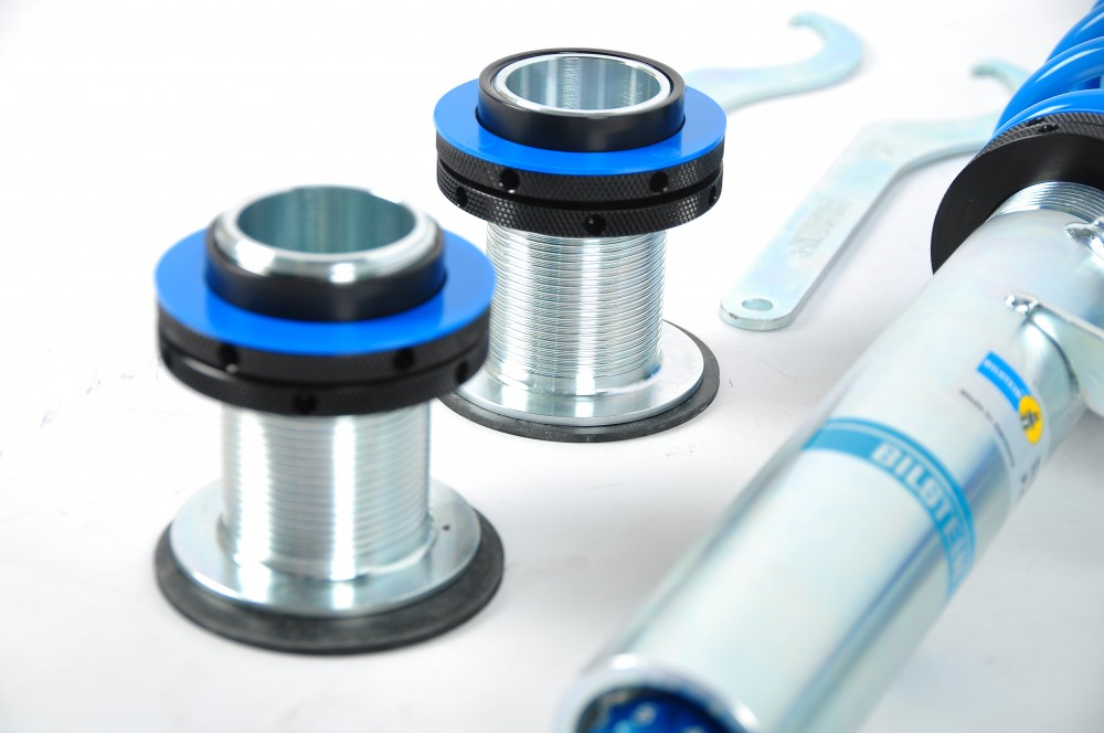

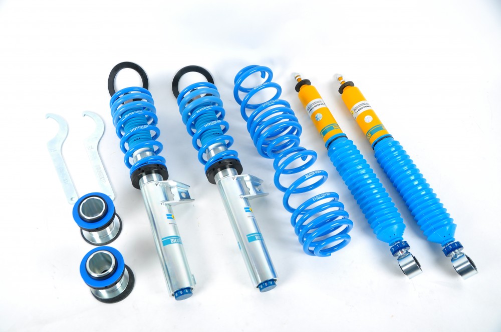

Mark 320iS schreef: 02 jan 2019, 14:29 De veertorens aan de achterkant zullen verstevigd moeten worden omdat sprake is van een volledige coilover
Hoezo dat??
Is de originele setup dan anders (als in: losse demper en afzonderlijk geplaatste losse veer)?
Dat zou ik dan vreemd vinden, om anders te plaatsen dan origineel..
Berichten: 10994
Re: P14: waar montage van KW competition onderstel?
Bericht door Joy » 02 jan 2019, 19:30
Demper zit los van de veer inderdaad. De reden dat je een coilover wilt hebben is dat je volledige instelbaarheid krijgt over de rijhoogte. Zo kan de auto volledig uitgewogen worden op weegschalen waarmee de verdeling van het gewicht zo gelijk mogelijk te komt liggen. Dit kun je met losse veren nooit zo gemakkelijk en precies afstellen.
NSXRS
Berichten: 1702
Locatie: GroeneHart
Bericht door NSXRS » 02 jan 2019, 19:43
Joy schreef: 02 jan 2019, 19:30 Demper zit los van de veer inderdaad. De reden dat je een coilover wilt hebben is dat je volledige instelbaarheid krijgt over de rijhoogte. Zo kan de auto volledig uitgewogen worden op weegschalen waarmee de verdeling van het gewicht zo gelijk mogelijk te komt liggen. Dit kun je met losse veren nooit zo gemakkelijk en precies afstellen.
Echt wel!
Ik heb op mijn Mercedes CLK550 voor veerpoten (demper met veer), maar achter afzonderlijke achterveren en dempers.
De Bilstein B16 pss9 coilover set daarvoor heeft voor complete coilovers, maar achter zelfde als origineel: een losse demper (bij de Bilstein met bump -en rebound verstelling) en daarnaast een losse veer met schroefbus (gewoon net als bij de coilover een bus met wartelmoeren) om daarmee in de originele veerlocatie de rijhoogte bij de veer in te stellen.
Bilstein_B16 bus.jpg (86.32 KiB) 5153 keer bekeken
Ik zou toch eens even nagaan of je wel de juiste set voor jouw model hebt.

Is dat zo dat je de veer torens moet verstevigen? Wijkt deze set zoveel af van de KW V1 t/m V3 qua opzet dan? Wat adviseert Dick zelf?
KW Variant 1-3 hebben ook een losse veer en een losse demper, net als de Bilstein set hierboven.

De Competition sets wijken flink af van de KW V1 t/m 3, zijn nieuw ook wel een factor 2 á 3 duurder dan een V3 set... Competition sets worden als het ware op maat gemaakt naar de wensen van de klant. 'Mijn' set is heel beperkt gebruikt geweest en is gemaakt voor een E46 m3 waar nog een interieur in zat met een 'nordschleife' afstelling, maw voldoende veerweg en niet te harde veren, daardoor ook nog prima te doen op straat. Voor mij dus een buitenkansje aangezien dit precies aansluit bij mijn verwachtingen. Ze worden schijnbaar ook in een andere fabriek in elkaar gezet dan het normale spul. Zo een set heb ik dus gekocht: https://www.kwsuspensions.net/racing/competition_3a
Dick gaf aan dat er in Duitsland rondom de ring heel veel specialisten zijn die KW dealer zijn. Heb er ook een paar gevonden waarvan 1 +/-20km van mijn thuisadres. Waarom ik twijfel om naar Bas te gaan is omdat hij geen directe contacten met KW heeft. Stel er is toch iets met deze set aan de hand of er moet iets aangepast worden, dan heeft een dealer waarschijnlijk snel contact met KW zelf en is er sneller een oplossing of is het benodigde onderdeel sneller voorhanden. Ik spreek Dick vrijdag en dan hebben we het er nog wel even over. Bas levert normaal altijd perfect werk en is heel hulpvaardig en meedenkend, dus wat dat betreft ga ik het liefste naar hem.
Vwb die dempertoren, het wordt geadviseerd om die achter te verstevigen omdat die normaal alleen de demper draagt en de veer los zit waardoor niet alle gewicht op de dempertoren komt, bij deze set wel vandaar dat versteviging wordt aanbevolen.
@NSXRS, ik waardeer je bezorgdheid, maar ik heb 100% de goede set ;-)
