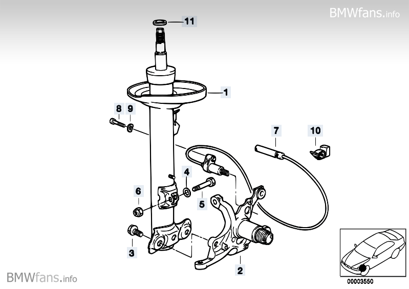

Dat je stuur niet terug komt zal niet aan die draagarmen liggen eerder aan de uitlijning. Als je veel negatief camber voor hebt of geen of weinig toespoor wil de auto niet echt snel terug naar middenpositie nee.
M3 3.0 draagarmen hebben ook geharde massieve fusee's. Dat zou mijn keus zijn ipv die E30 dingen maar goed. De meesten doen dat omdat die E30 dingen goedkoper zijn, die van een M3 zijn 160 euro per stuk.

Was met de M3 3.0 draagarmen niet het probleem dat de remmerij ook aangepast moest worden? Enige wat ik gelezen had is dat men M3 3.2 draagarmen monteerde om die remmerij ook passend te krijgen.

M3 remmen met dito naven zijn plug and play op een normale e36

Eric, dan praat je over 3.0 remmen (3.2 had grotere diameter toch?) ?
Ik moet over een kleine 10.000km de schijven en blokken vervangen en wil dan kijken wat er mogelijk is. Dacht dat je om de schijven van de 3.2 te kunnen bedienen ook de klauw van de 3.2 nodig had en je daardoor de draagarmen moest vervangen om de diameter aan te kunnen.

Stimmt want ik heb de originele draagarmen er ook nog onder zitten met die M3 3,2 fussee stukken. Is idd plug en play.

Nee is gewoon dezelfde maat. Je hebt die schijven notabene zelf op je GT gehad
3.2 heeft alleen zwevende schijven.
3.2 fusee geeft ook meer camber ivm gewijzigde geometrie maar tegelijk minder ruimte tussen je wielen en schokbreker omdat je wiel dus meer gekanteld staat,

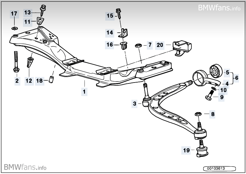

Maar is het dan zo (ben niet zo in de techniek thuis) dat je het fusee stuk in de draagarm moet persen? Bas vond het niet handig om de fusee met speling rechtvoor te vervangen/persen en stelde voor om een nieuwe draagarm te plaatsen, dat was simpeler.
Betekent dus dat ik met die E30 draagarmen nogsteeds de M3 3.0 en 3.2 remschijven zou kunnen plaatsen, of moet er dan inderdaad nog een stuk vervangen worden?
Zal straks eens plaatjes erbij zoeken want volgens mij denk ik totaal de verkeerde kant op.

frank de jonge schreef:Stimmt want ik heb de originele draagarmen er ook nog onder zitten met die M3 3,2 fussee stukken. Is idd plug en play.
Het rubber (19) wat hier zichtbaar is is er dus niet bij die E30 draagarmen die er bij mij nu onder zitten begrijp ik, alleen over welk deel hebben we het dan als we spreken over de "3.2 fusee"? Dat heeft er toch mee te maken om de grotere diameter schijven en dus wijder gemonteerde remklauw te kunnen plaatsen?

Rody, die Holtrop in Oudehaske heeft die complete sets wel te koop voor 200 euro. Is dus remmerij incl. naven en fusseestukken.
Die kan je zo monteren. Komt verder niets geen byzonders bij kijken.

Holtrop heeft de complete M3 remmensets met enige regelmaat te koop. Assen, naven, klauwen schijven en blokken. Is dan maar een koud kunstje om ze te monteren.

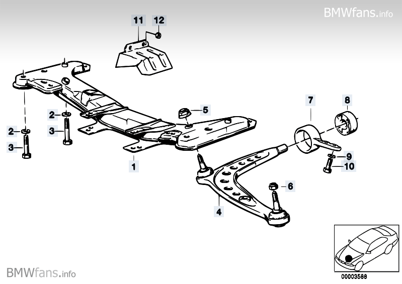

Ik heb toen ik nog een E30 had wel eens een draagarm vervangen van dat ding. En voor zover ik kon zien toen op de sloop, waren een E30 draagarm en een E36 draagarm exact 't zelfde. Als die fuseekogel (nr19) kapot was, was het best zonde om er een hele nieuwe draagarm op te zetten. Die kogel pers je er zonder grappen in 1min uit, en een nieuwe kost €18 ofzo.
Ik denk dat Bas bij jou je achterste draagarmrubber (nr 5) voor een aluminium bus heeft vervangen. Dit had ik ook bij m'n E30 gedaan, maar daar was ik ook niet zo tevreden over...

Een E30 draagarm lijkt iets anders op de foto (zie plaatje), maar wat bij de E36 deel 19 is zou hier dus harder (geen rubber) moeten zijn begreep ik
Die achterste bus is inderdaad vervangen aan beide kanten omdat het originele spul versleten was. Zit nu M3 spul in. Vind alleen wel dat de auto slechter is gaan sturen maar heb het idee (gister nog met Dutch erover gehad) dat het aan de uitlijning zou liggen.
Maar als ik het goed begrijp is het niet zo'n mega probleem dat ik die E30 draagarmen er nu op heb, die M3 3.2 fuseestukken met naaf/lagers etc kunnen daar toch ook gewoon op gemonteerd worden?
