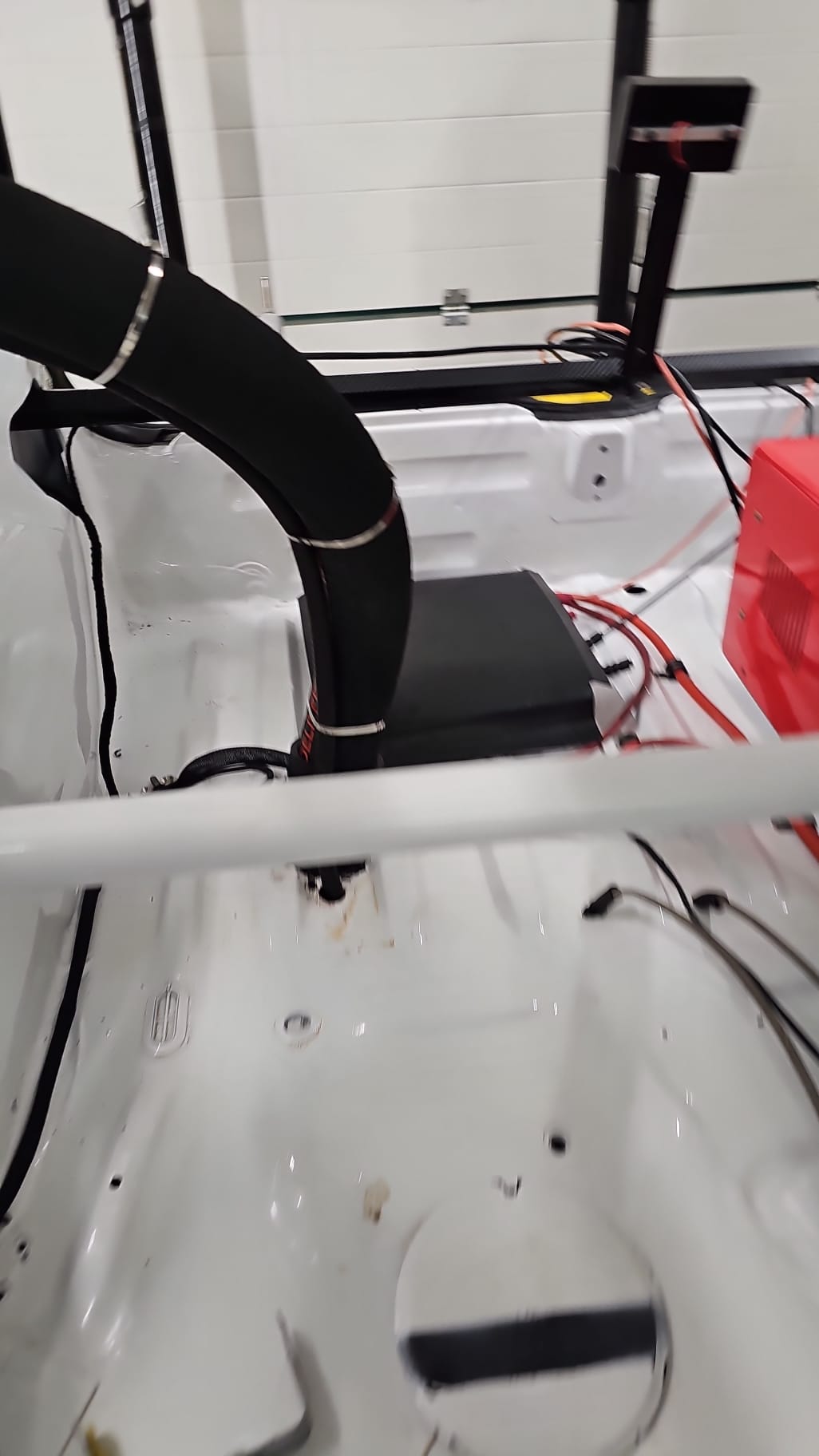

Nou de renix gesplitst (sturing en bobine), testen, lopen, ontstekingsonderbreker ertussen(van de sturing naar onderbreker en van onderbreker naar bobine), geen 12 volt meer op de bobine.
Conclusie, ontstekingsonderbreker niet meer goed, nieuwe besteld en dan kan ik daarmee verder.
Toerenbegrenzer wil ook niet, maar durf ook nog niet teveel te gassen, hopenlijk kan dat ook met de AIM geregeld worden, scheelt weer bedrading.

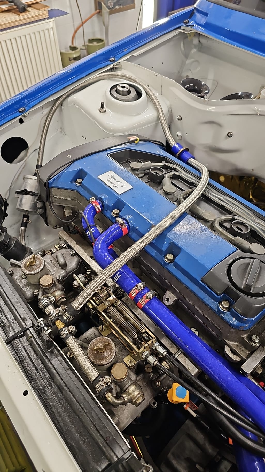

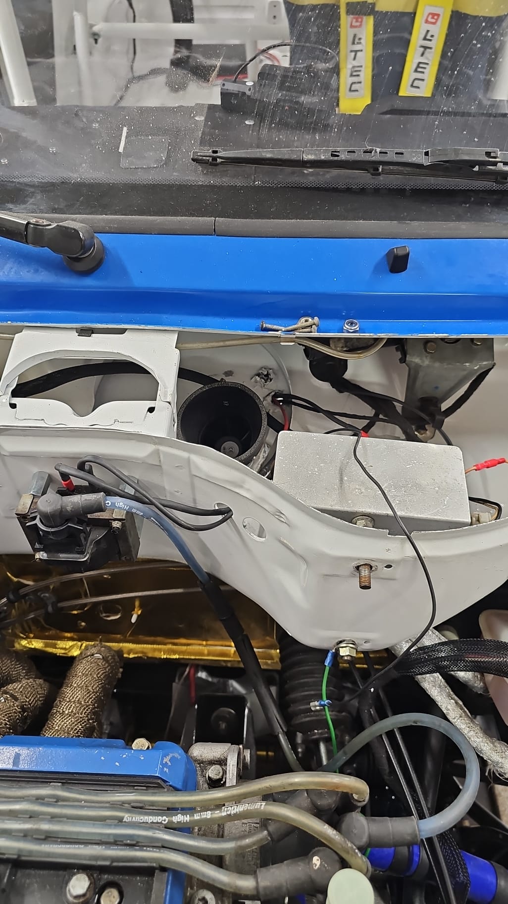

Zou je bij de gevlochten slang over de klepdeksel niet een beugeltje maken? Is een zaag die slang op termijn

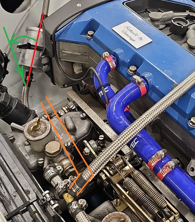

Waarom is die omvlochten benzineslang zo lang en loopt ie helemaal over het blok heen? Zit er bij het blauwe siliconen stukje slang achter het blok nog een aftakking? Anders kun je toch veel korter van pomp naar carburateurs?

@Emiel, hij loopt net vrij, maar anders inderdaad beugeltje.
@slowco, ik moet het filter ergens kwijt, zie links op de foto, als ik dat achter het blok doe hangt die boven het spruitstuk.

Kan het brandstoffilter misschien lager en rechter op?
Dan kan je met een knietje op de T-koppeling en een knietje op het filter een veel kortere route met de slang voor het blok door die twee verbinden.

nee daar zit te koplamp en komt het filter te hoog

Het is echt geworstel om alles op de juiste plek te krijgen. Loop er met de Lotus ook tegen aan.

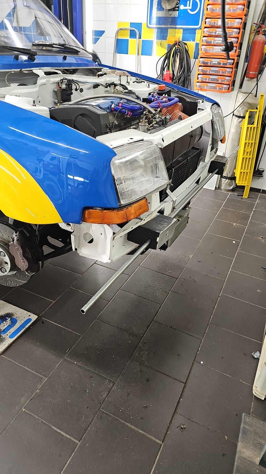

dan nu eerst de wielophanging afmaken (lees afstellen/uitlijnen) voordat ik de bumper ed af ga bouwen, nu kom ik er nog makkelijk bij.
Maar ja naar de uitlijner gaat niet, dus nu wat buizen gebruikt om een uitlijnset te maken zodat ik hem iig fatsoenlijk rijdend heb voor naar de keuring en testbank, en dan ook op de goede hoogte zetten voordat die naar de uitlijner gaat, maar mijn ervaring is dat je het met een touwtje net zo zuiver kan doen als op een uitlijnbank.
Natuurlijk wel de buizen goed vastzetten zodat ze niet kunnen schuiven

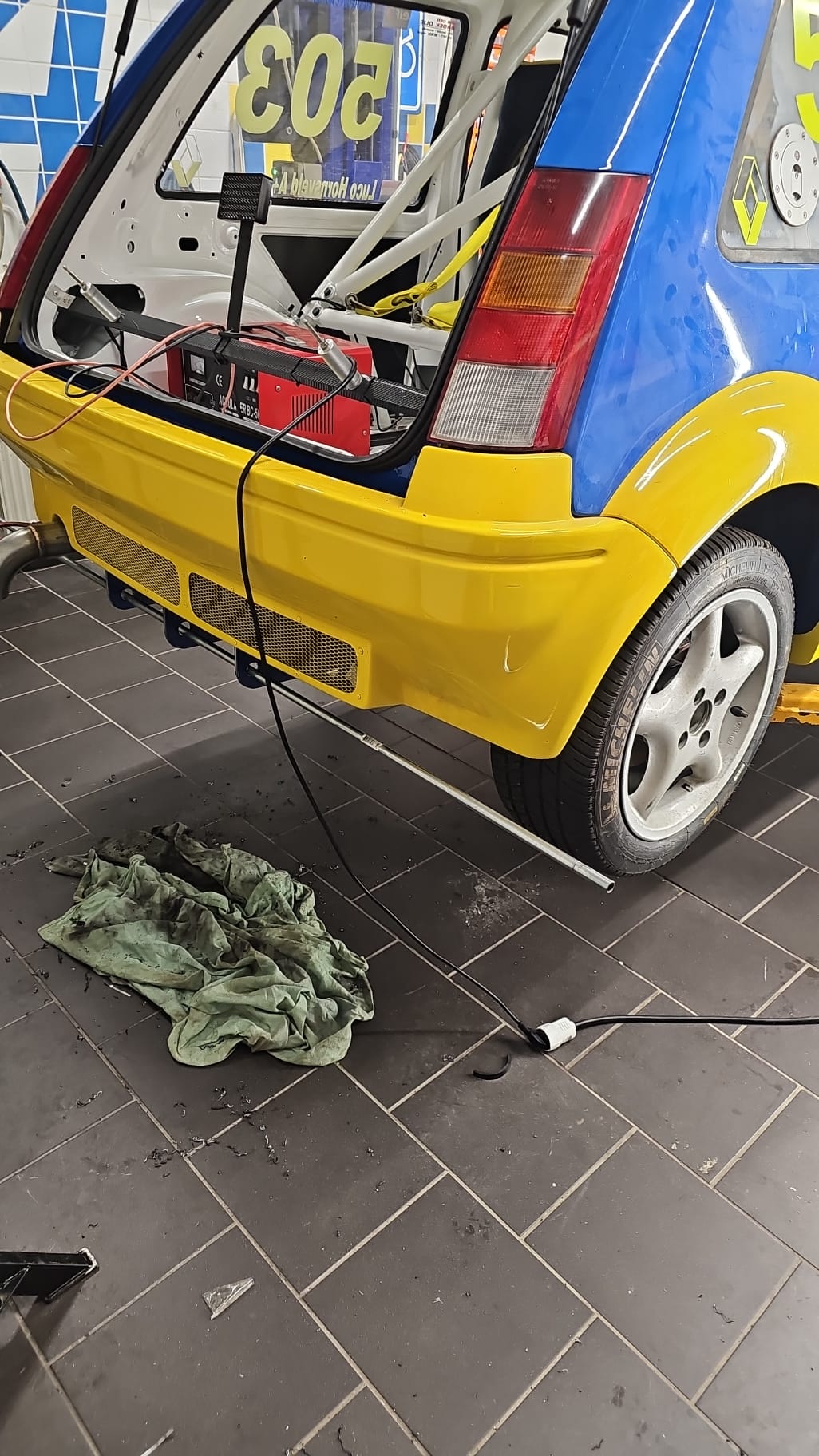

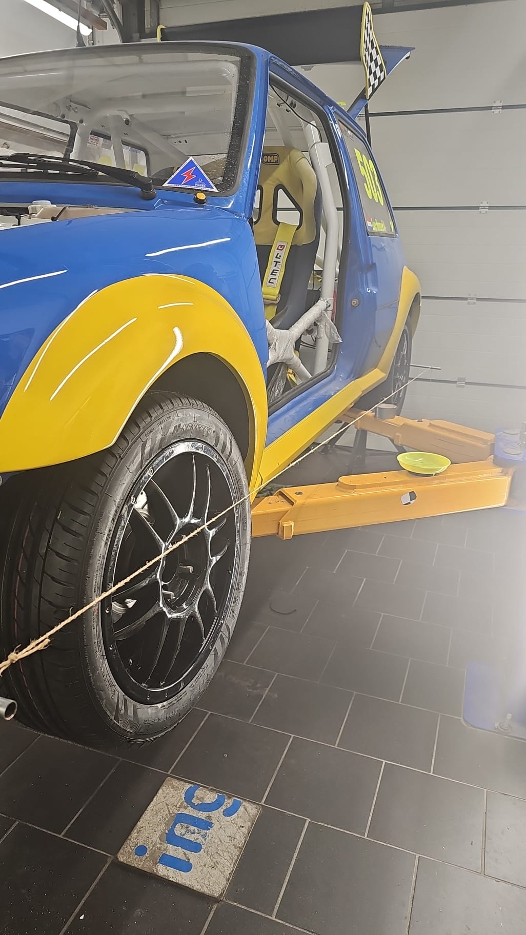

nu met de 16 inch wielen met straatbanden, touwtje is net ff te dik. Heb ff niks anders.
Achterzijde moeten nog even rubbers om de pijp heen gedrukt worden, zit die mooi klem in de gaten.
Voor zit die voor het mooie net te hoog, maar goed, nog zuiverder meten.
Morgen even de verstelbare vlakken waterpas onder de wielen en dan kan die uitgelijnd worden, zo op het oog staat die niet eens zo slecht.
om te beginnen 2 graden camber voor denk ik om mee te beginnen en rondom op 0 zetten of een toefje uitspoor voor.

Nou, begonnen met uitlijnen, achter stond echt niet goed, gelukkig zaten er genoeg simplaatjes tussen.
Bijrijderskant staat nu als basis even zo:
bijrijderskant achter camber sporing in- of uitspoor
1,2 graden 1 mm uitspoor
Voorlopig goed zo voor keuring en testbank, en kijken hoe los die achter wordt
Kijken of ik de bestuurderskant precies hetzelfde krijg met de sims.

Kreeg hem niet uitgelijnd aan een kant, dus alles los, alle plaatjes ertussen uit, blokje opgemeten achter de ophanging, daar zit dus ook dikteverschil in, dus nu de bovenkant is de dunne kant, sporing staat nu ongeveer 3 mm uit, is me net teveel, maar nu heb ik nog 6 vulplaatjes om te finetunen.
Zo eerst even dunnen nylon draad op de lijnset en dan maar eens kijken of ik de achterkant goed krijg.

Neem aan dat dit nog om de achterkant gaat?Luco schreef: 27 dec 2024, 10:45 Kreeg hem niet uitgelijnd aan een kant, dus alles los, alle plaatjes ertussen uit, blokje opgemeten achter de ophanging, daar zit dus ook dikteverschil in, dus nu de bovenkant is de dunne kant, sporing staat nu ongeveer 3 mm uit, is me net teveel, maar nu heb ik nog 6 vulplaatjes om te finetunen.

yep is nu goed bijrijderskant 0,5 mm uitspoor, 0,5 mm is nog geen tiende graad, dus prima.
rijderskant 0,0 beide zijden 1,3 camber.
Net ook met de voorkant begonnen, teveel camber dus moet de sleufgaten in de veerpoten wat opruimen, kan niet verder terug met de draagarmen, wordt vijlen morgen.
