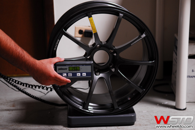

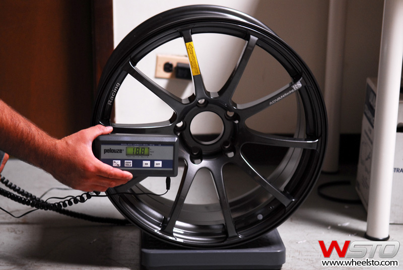

en zag ook dat ze niet zo heel licht zijn, welke wel licht zijn en ook nog redelijk geprijst zijn bv deze, daar keek ik toevallig ook naar, wil op den duur ook naar 18" niet voor het comfort maar om hem wat gemoedelijker te maken, minder snappy, bovendien vaak gunstiger prijzen voor goede banden :mrgreen:
en voor ook meer naar oem rolomtrek/hoogte zodat je ook meer ruimte hebt naar voor zag ik wel, vandaar dat het allemaal net past/kan :D
bv nu voor 235x35x19 (649mm) terwijl er oem af afbriek op een M coupe 225x45x17 (634mm) zit, dat is toch 6.5mm minder per kant is 6.5mm meer ruimte naar het spatscherm voor.
owja, de velgen die licht zijn, dat zijn bv deze, de fraaie Advan RS bv>>
hier de 9Jx 18
18 inch x 9J Advan RS in Gun Metal.jpg (146.91 KiB) 2417 keer bekeken
en de 10.5J x 18
18 inch x 10.5J Advan RS in Gun Metal.jpg (136.83 KiB) 2417 keer bekeken
