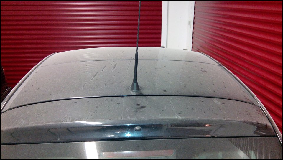

Lekker bezig Joost, nu de buitenkant nog een keer
. Hij is in ieder geval niet zo stoffig als de auto die ik nu heb staan

Paskal, naar mate ik meer met de auto bezig ben zie ik steeds meer krassen en rarae swirls. Dus ik denk dat dit in het voorjaar wel goed komt.
