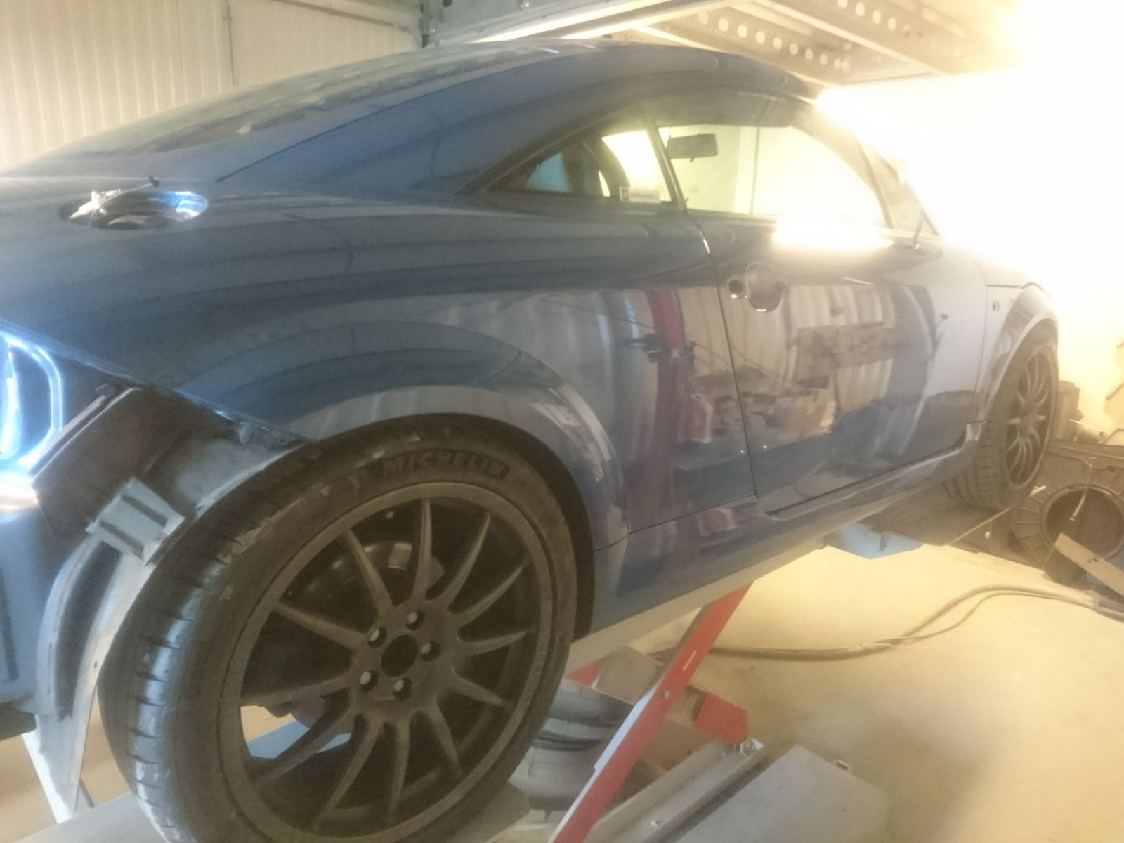

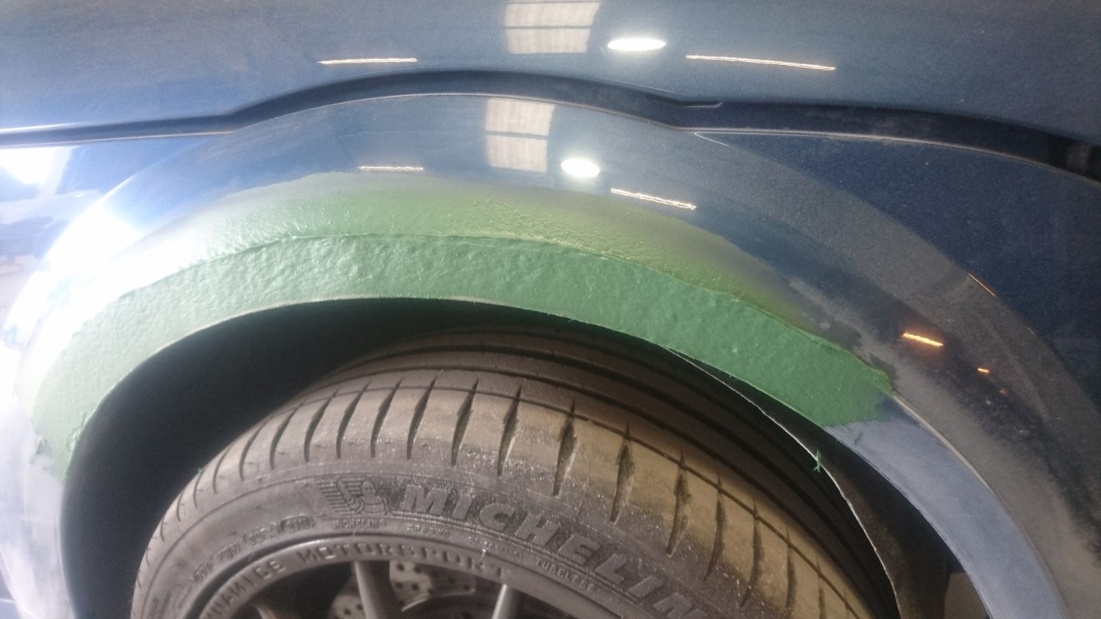

Om wat meer grip te krijgen heb ik de banden verwisselt van Conti CSP5 225/40r18 naar Michelin Pilot Sport4 235/40r18. Opvallend is dat de band behoorlijk groter in alle richtingen is. Zou 1cm breder en een iets grotere omtrek moeten hebben, de Michelin is wanneer je meet, bijna 2cm breder en de teller geeft 6%! minder aan. De band is tegenover een nieuwe Conti bijna 2,5cm hoger......
Dit heeft als gevolg dat er een kleine (5mm) spacer voor nodig is, én de voorschermen 10mm naar buiten moeten.

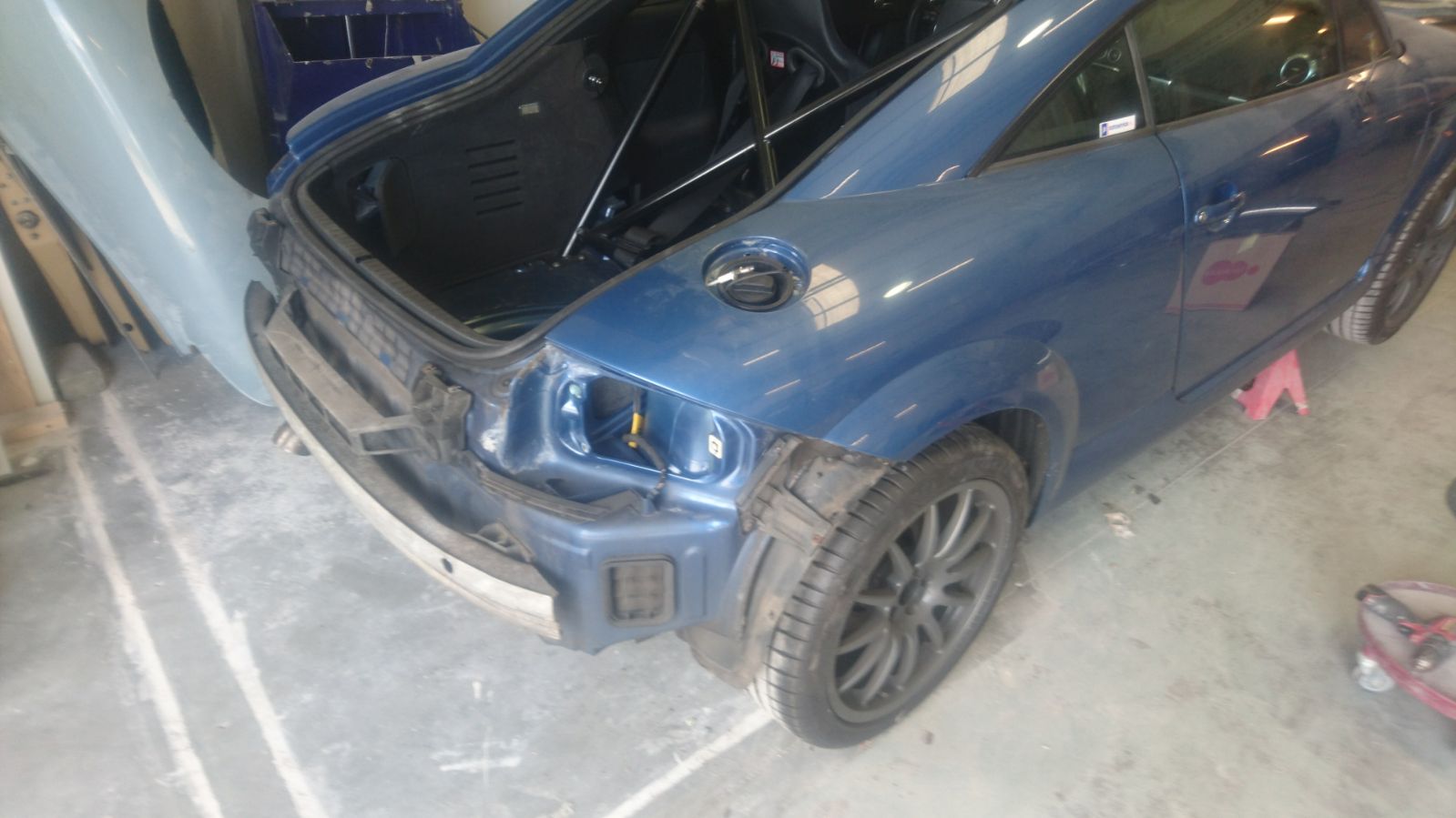

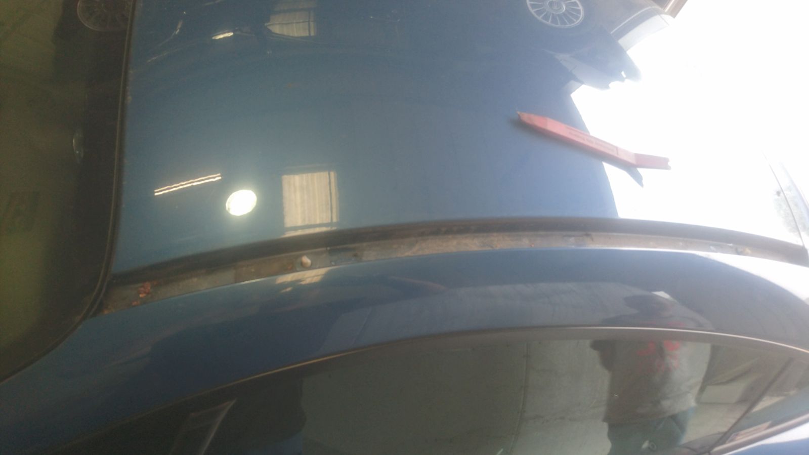

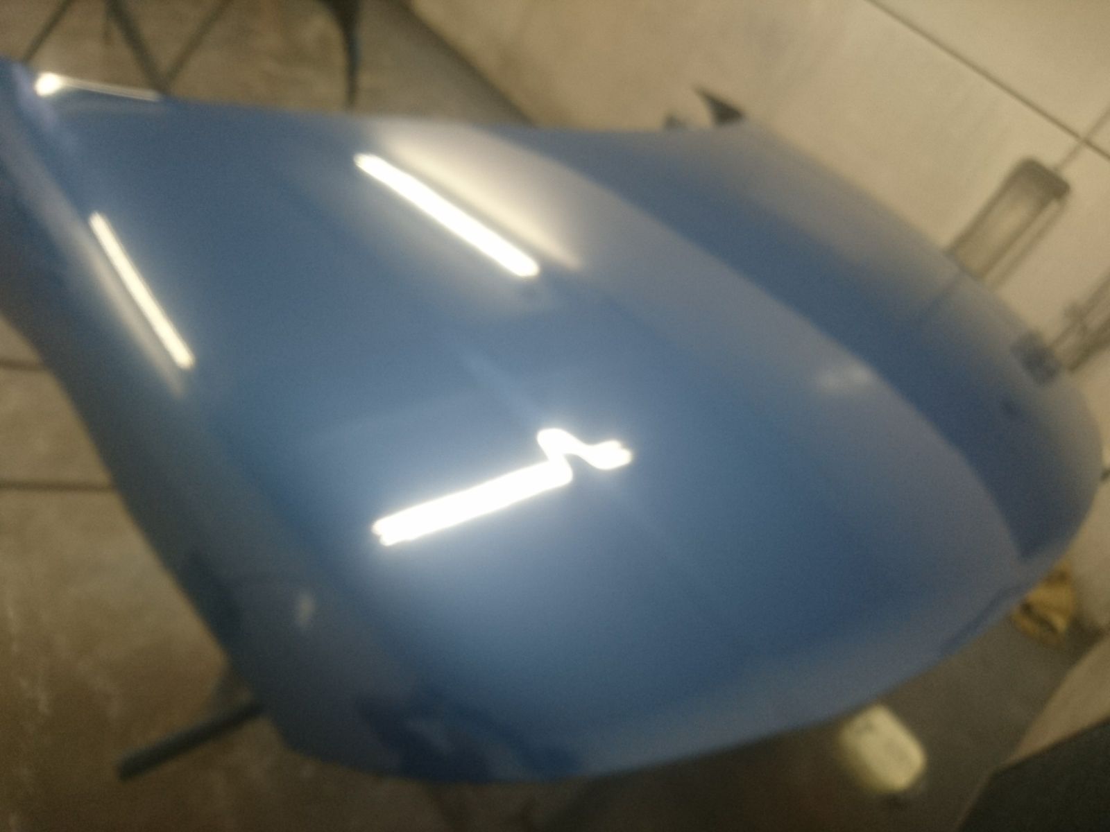

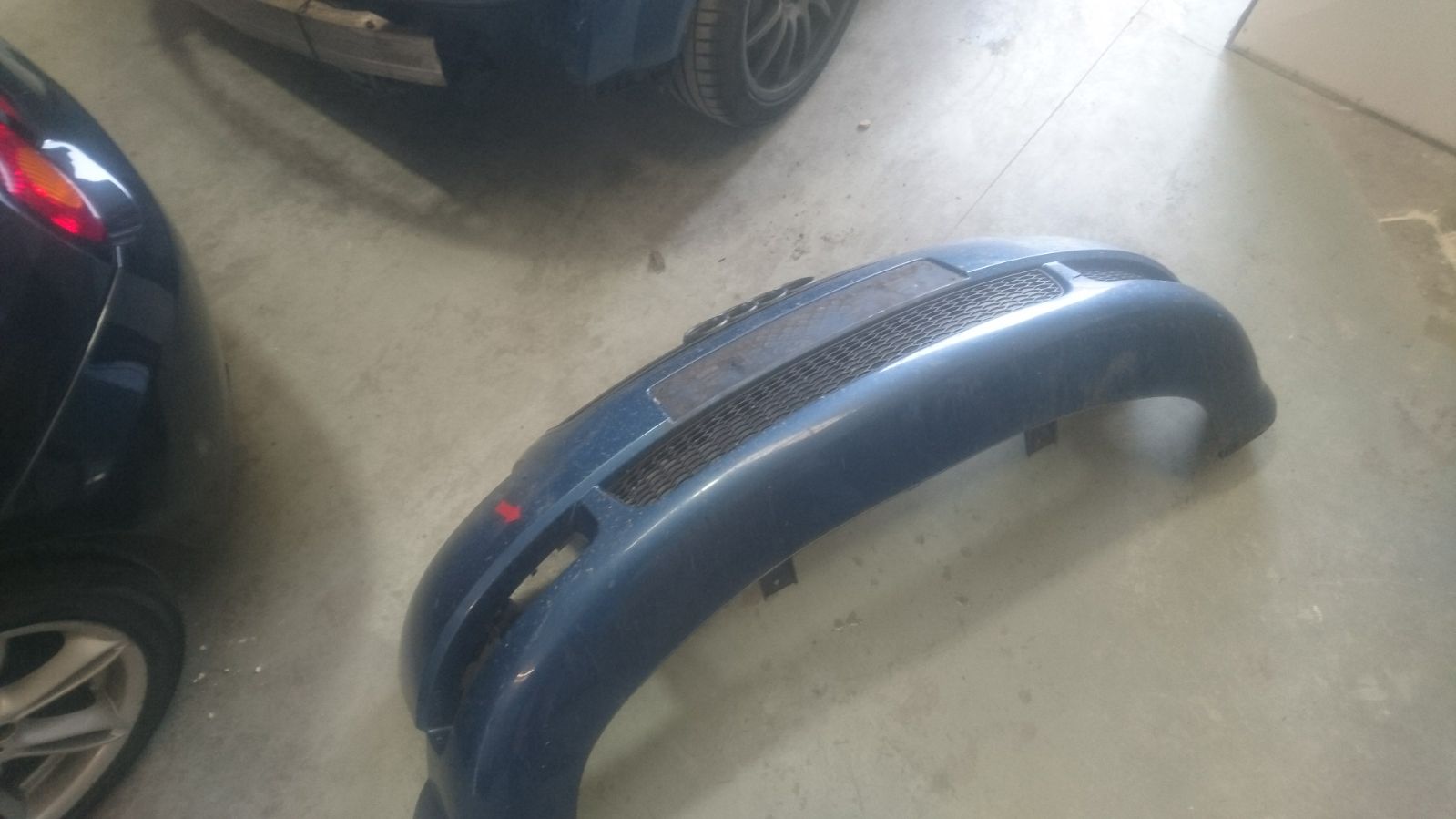

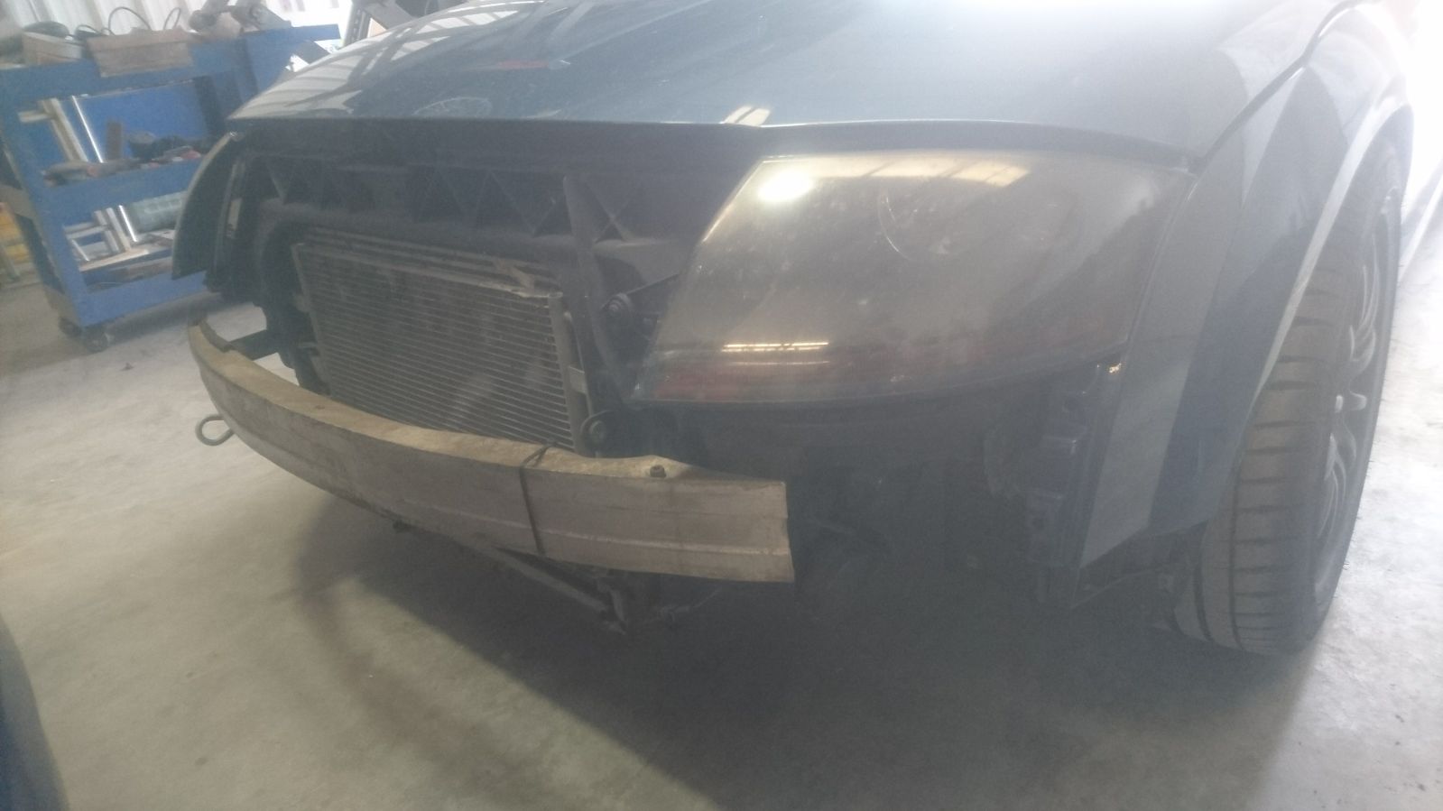

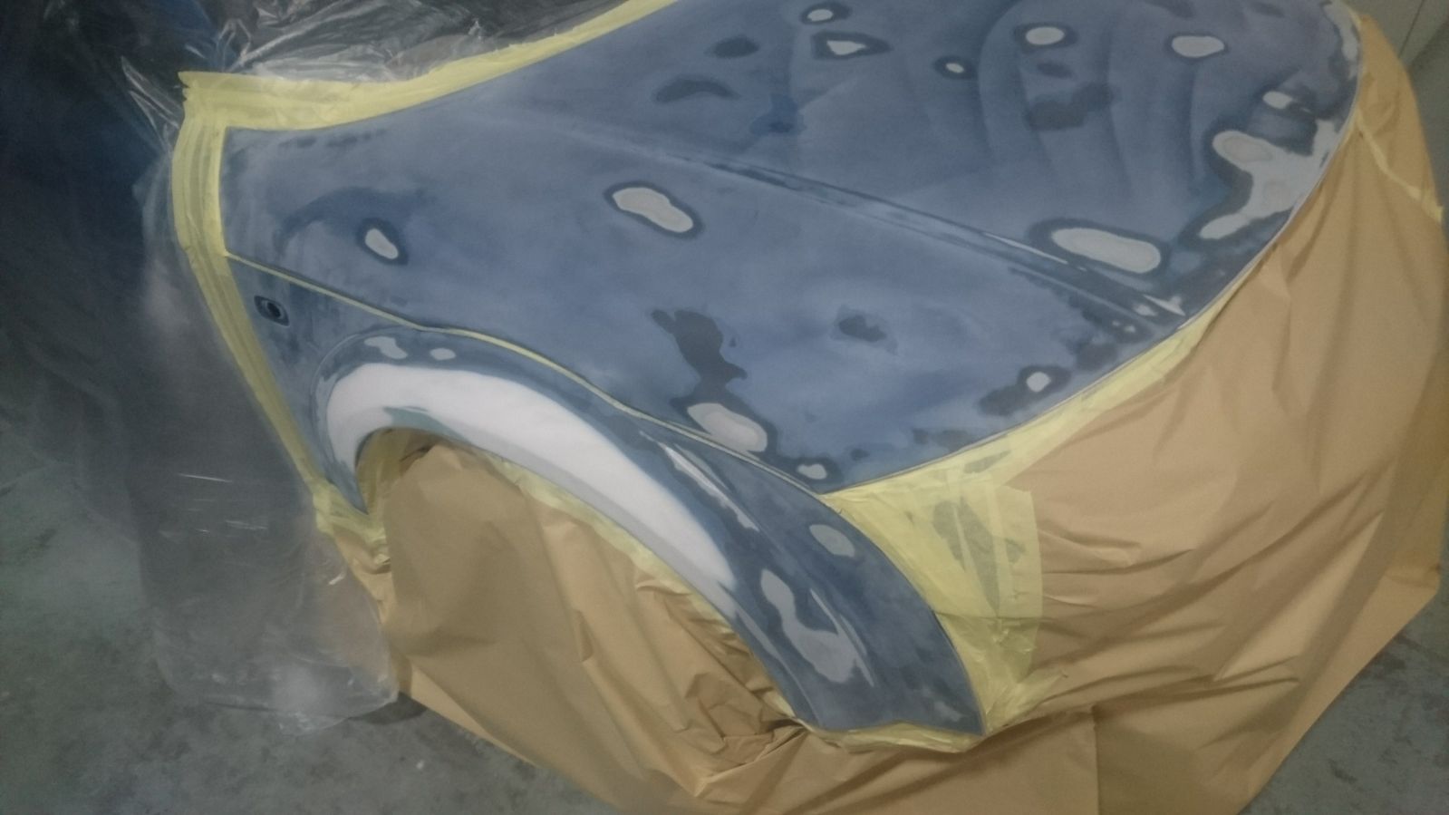

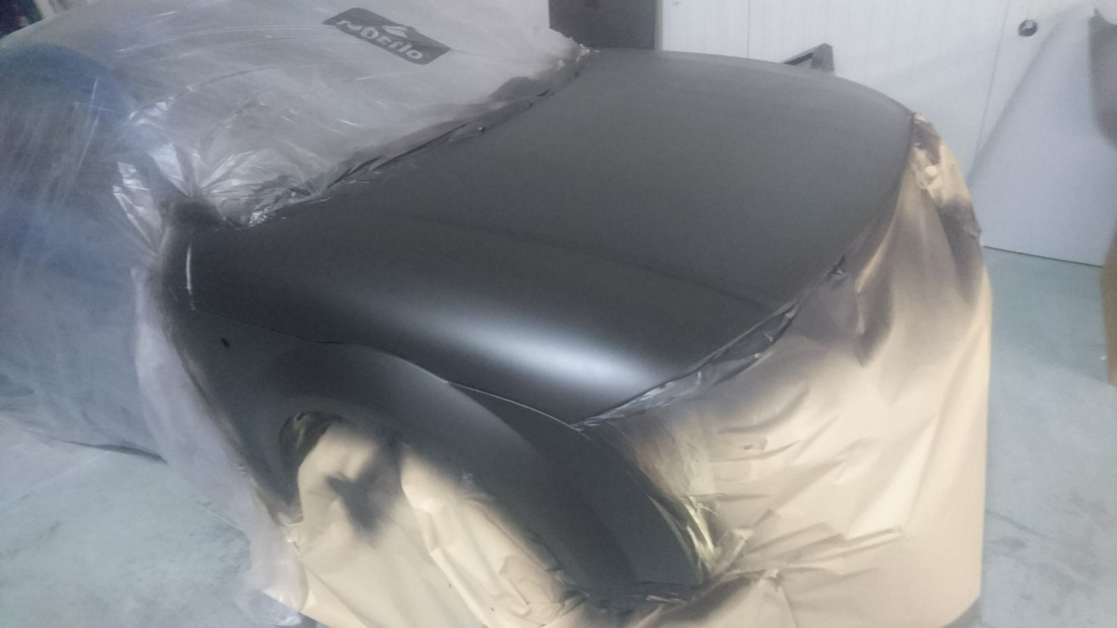

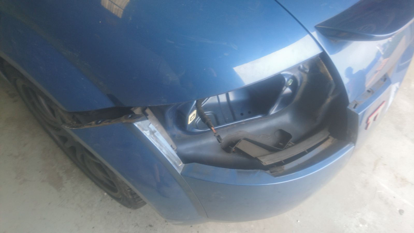

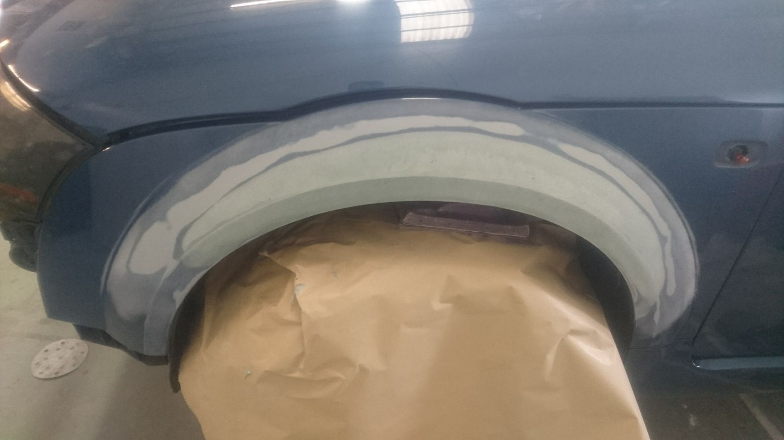

Wèèr iets waardoor de TT niet meteen sneller wordt of beter gaat sturen. Wel wat cosmetische dingetjes die na 9 jaar intensief gebruik zijn ontstaan weg laten werken. Er staat zelfs iemand te popelen de auto hierna grondig te poetsen (iets met verwijderen van swirls e.d of zoiets) en er worden bepaalde delen in een coating gezet.......

Jos.
Berichten: 22661
Re: Mijn Audi TT 1,8T ombouw naar 2.0 16vTDI.......
Bericht door Niels » 29 jul 2017, 23:50
En dat voor een circuit auto :wink: Niettemin geeft het wel aan dat je er nog altijd wijs mee bent lijkt me.

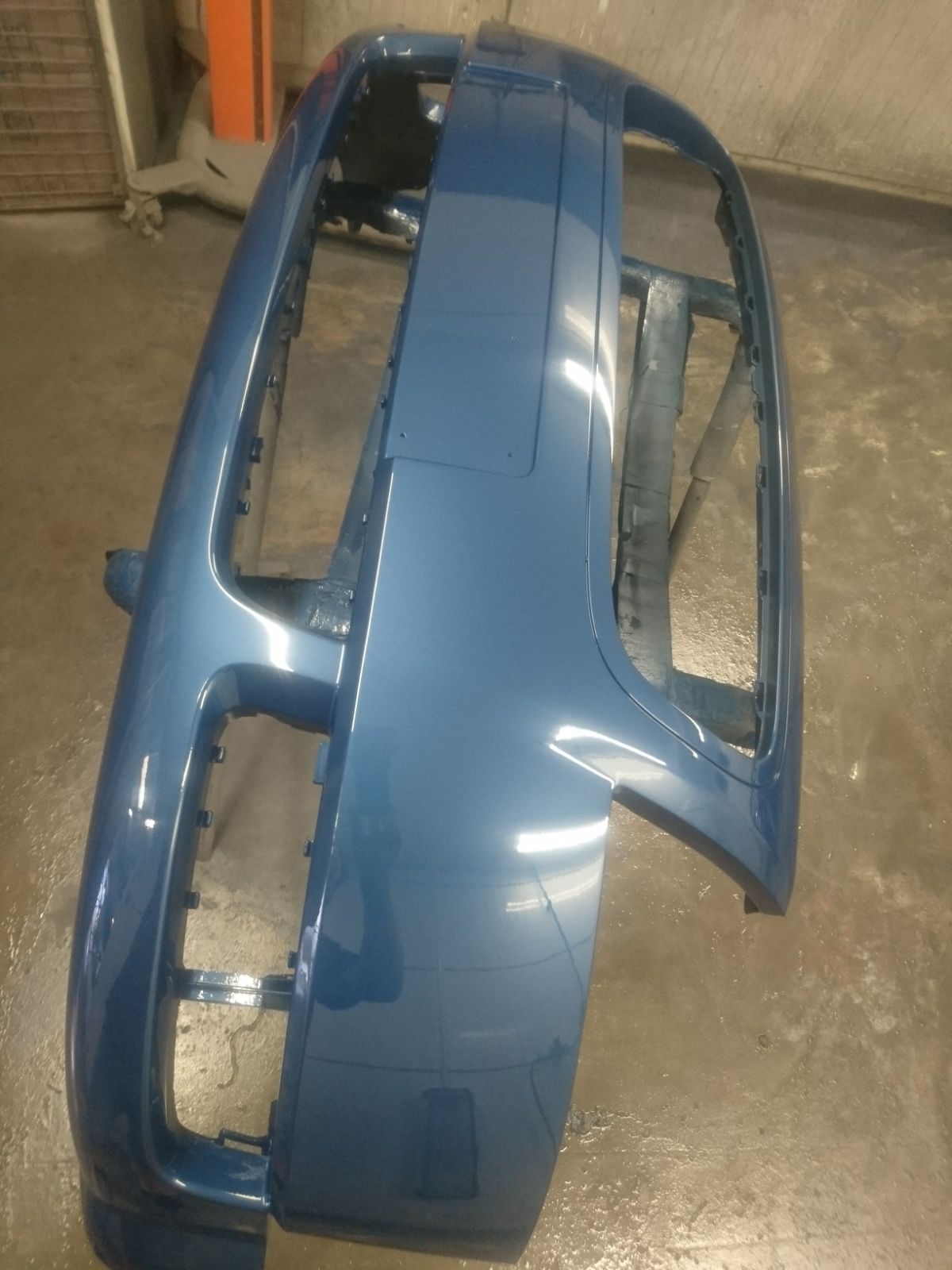

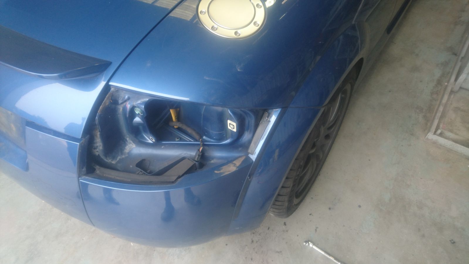

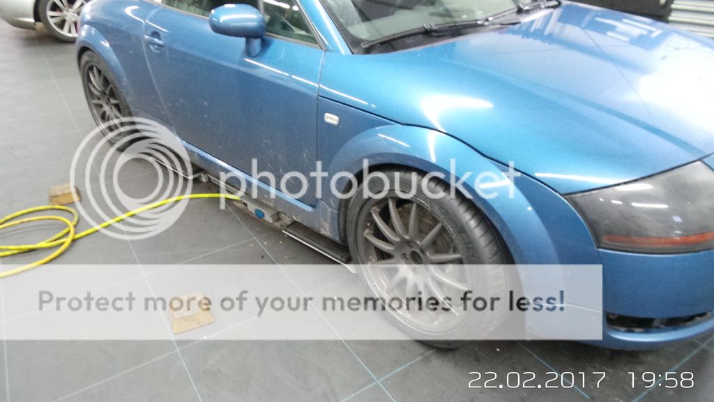

Weer een vervolg op de opknapbeurt,

Jos.

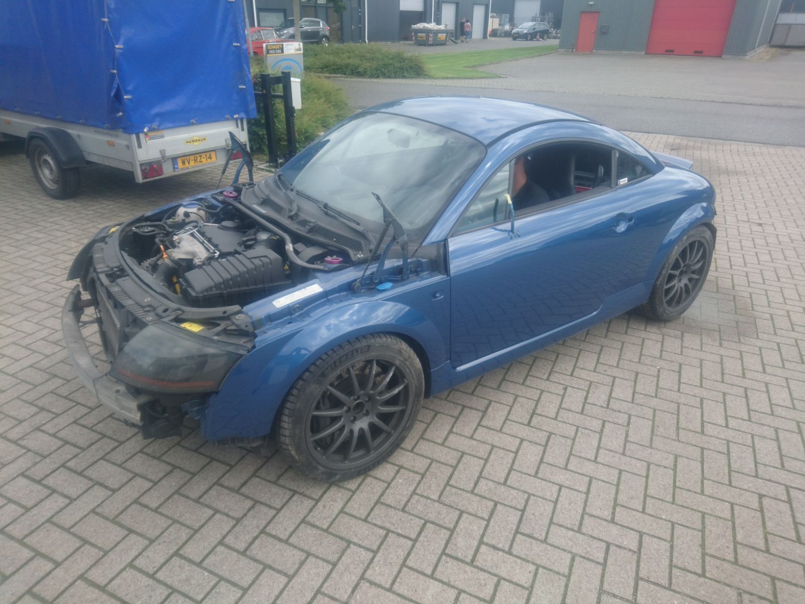

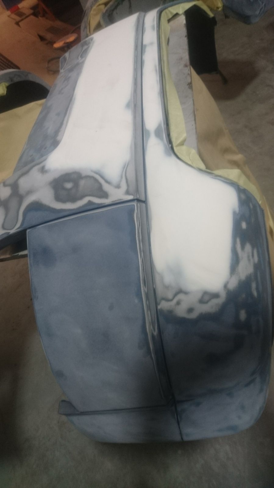

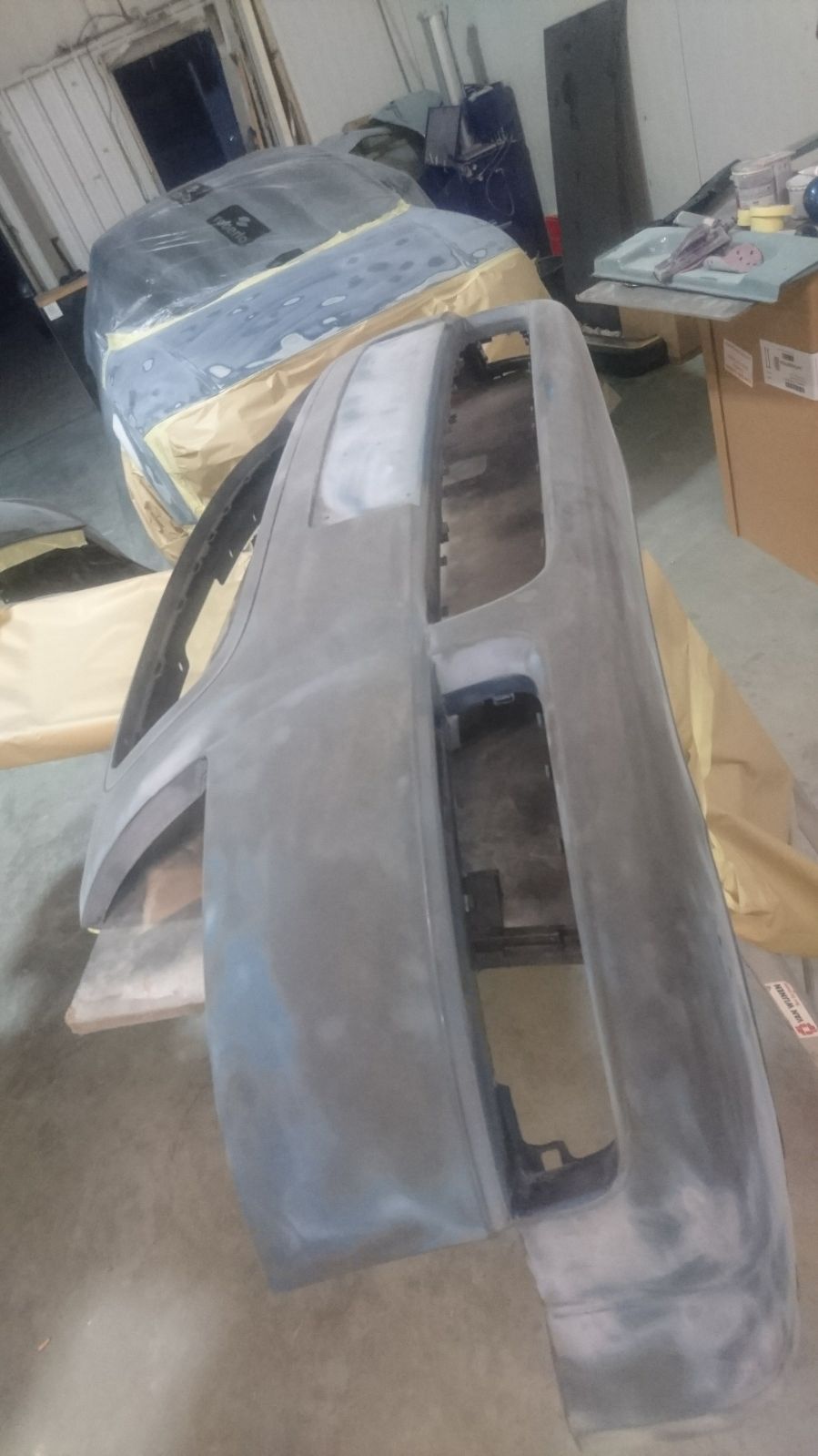

Vandaag nog geen foto's gehad, zo stond die er gisteren bij,
TT voorwerk19.jpg (90.86 KiB) 3826 keer bekeken
TT voorwerk18.jpg (92.94 KiB) 3826 keer bekeken
Auto wordt verder gespoten dan eerder de bedoeling i.v.m. kans op kleurverschil. Dak en achterklep blijven ongemoeid. Overigens kreeg ik wel te horen dat bijv. de kunststof bumpers behoorlijk te lijden gehad hebben, zaten behalve de zichtbare gaten en deukjes vol barstjes die normaal niet opvallen. 9jaar heftig gebruik laten toch hun sporen na....... :df:
Jos.

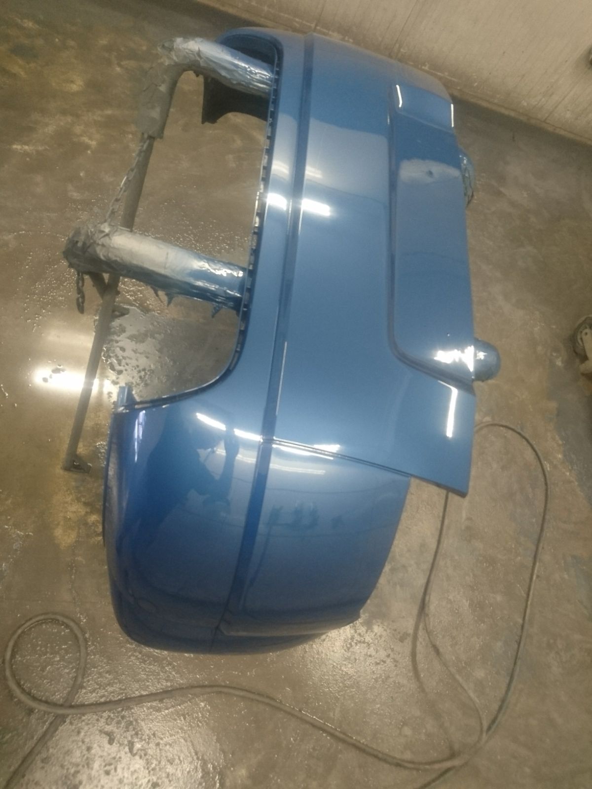

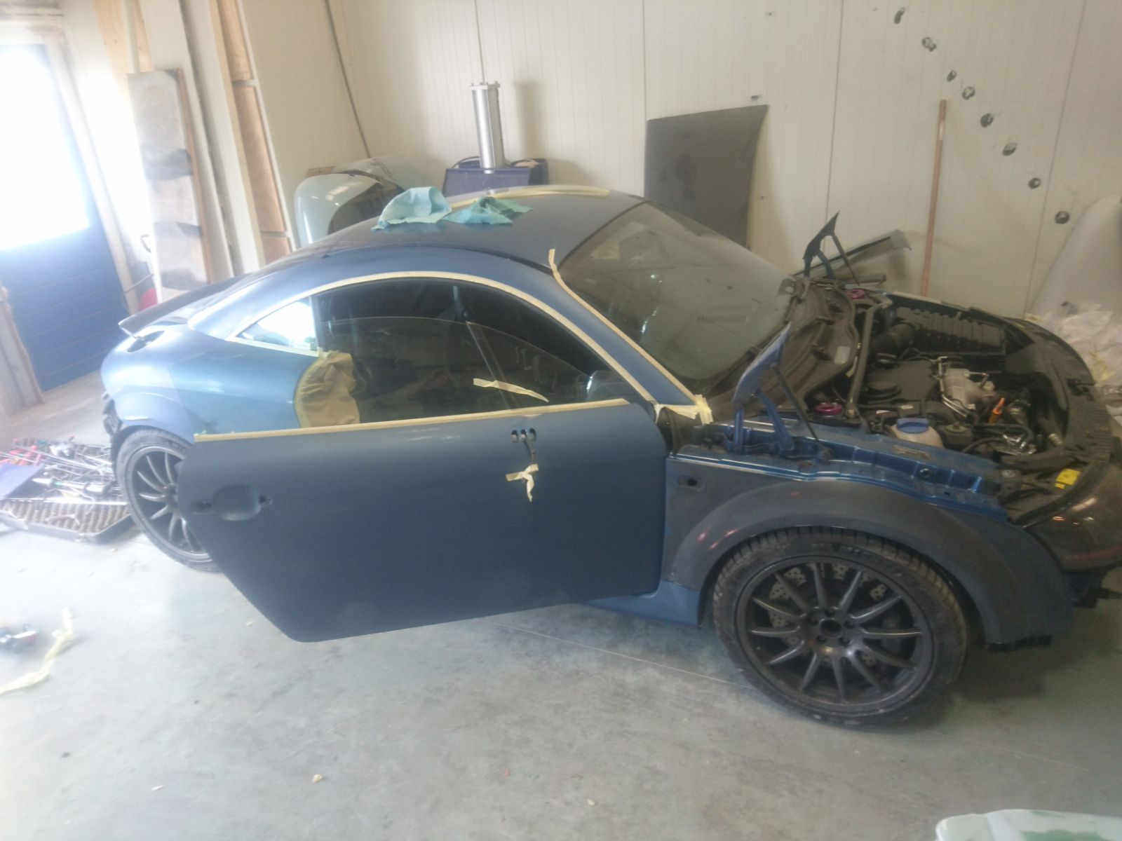

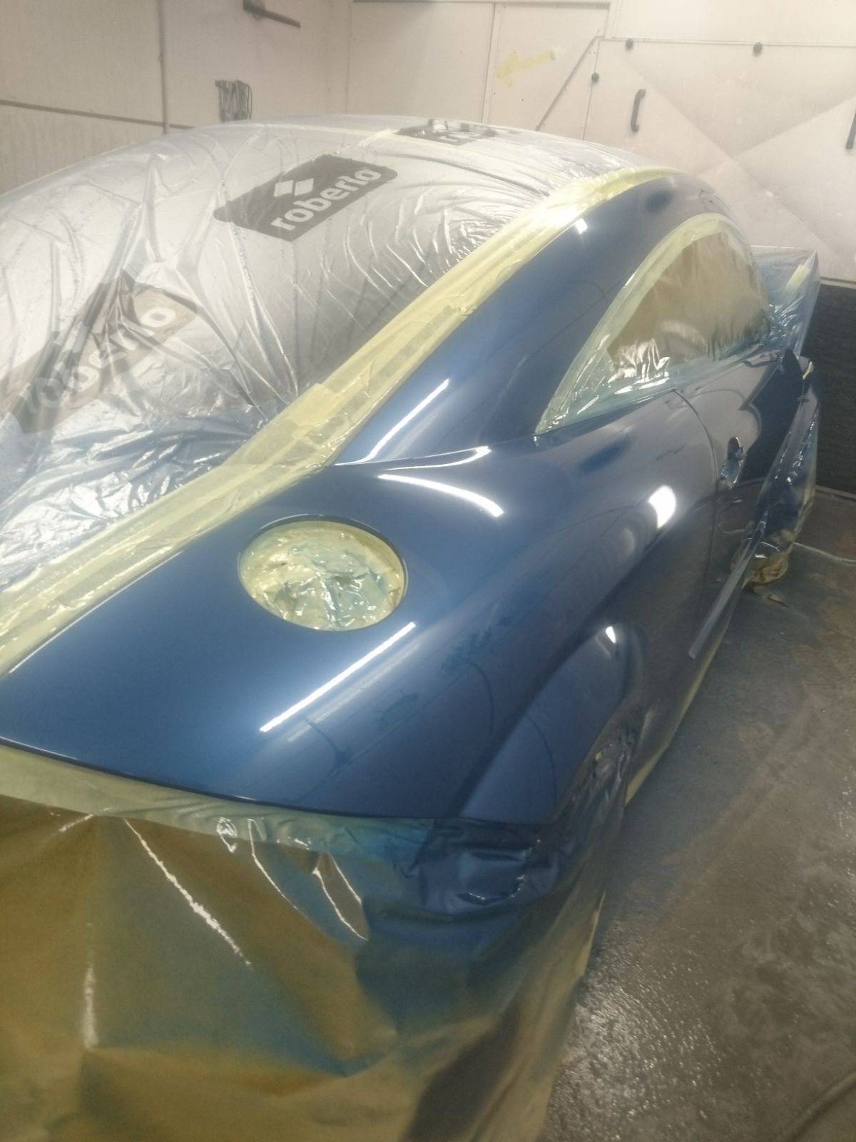

Bericht door jos_br » 02 aug 2017, 23:12
Durf er dadelijk niet meer mee te rijden.........

En weer blauw.
Jos.
