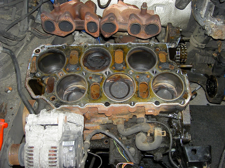

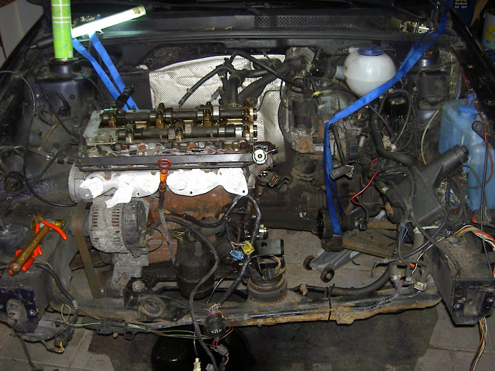

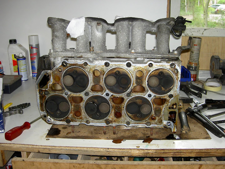

Na vorige week op vakantie te zijn geweest en na wat aanpassingen aan de keuken maar weer eens begonnen aan de Golf. Ik had de carterpan er al onder weg gehaald om te checken of ik nog zooi van de geleiders zou aantreffen aangezien ik nog twee klinkjes mis en nog een paar kleine stukjes. Helaas kon ik niks vinden maar het kan natuurlijk zijn dat het spul vermalen is tussen de ketting of al eens is afgevoerd bij een eerdere olie beurt. Omdat ik toch al twijfelde om ook niet de koppakking mee te nemen, om te kijken of het blok na 270.000km nog de moeite was en of er verder geen schade was ontstaan heb ik vandaag de kop er maar afgedraaid :mrgreen:
Eerst de voorste motorsteun er maar weer opgedraaid en de brug verwijderd waar het blok aan hing aangezien de kop er anders niet af wil:
Het extra werk viel mee al zijn de benzine slangen wel gesneuveld. Tadaaahh een hoofdloze motor:
Losse kop:
De foto's van de cilinders zijn nogal onscherp dus daar ga ik nog een nieuwe poging voor doen :oops: Al met al zag het er nog prima uit :D Geen bijzonderheden, geen krassen in de cilinders dus dat was best wel een beetje een opluchting :wink:

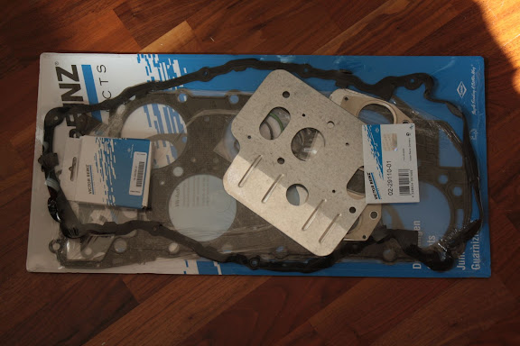

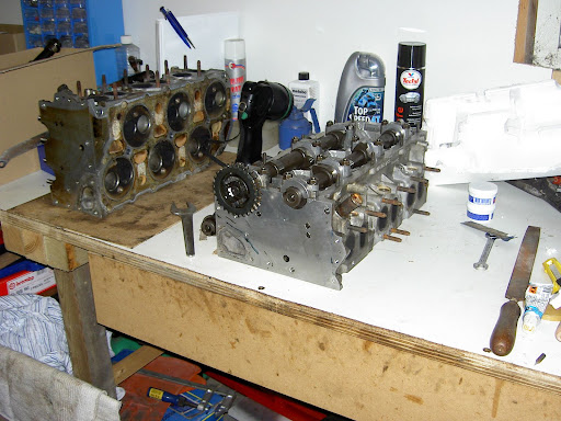

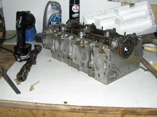

Goed de kop laten checken waar men met een lijstje van "eigenlijk moet je" kleppen opnieuw inslijpen, afpersen, klepgeleiders vervangen, vlakken en een complete koppakkingset op een bedrag van 700,- kwam indien de klepstoters nog goed waren :shock: :? Aangezien ik inmiddels al weer een honderdje of wat op stap was en de Golf financieel een debacel is vond ik dat teveel van het goede. Dus eerst maar wat op mp rondkijken na een gebruikte kop....en dat viel wel tegen. Uiteindelijk op ebay in Duitsland een kop gescoord die 15000km geleden gereviseerd is met nieuwe kleppen, klepgeleiders, stoters enz. voor een kleine 200,- :hosanna: Verder nog een koppakkingset van Viktor Reinz (OEM) op de kop getikt voor 100nogwat en er zijn nog kopbouten onderweg. Uiteindelijk dus zo' 50% kunnen besparen :banaan:
Morgen hopelijk de bouten binnen en dan gaan we zondag maar eens beginnen met opbouwen van dit 10 jaren project :oops:
