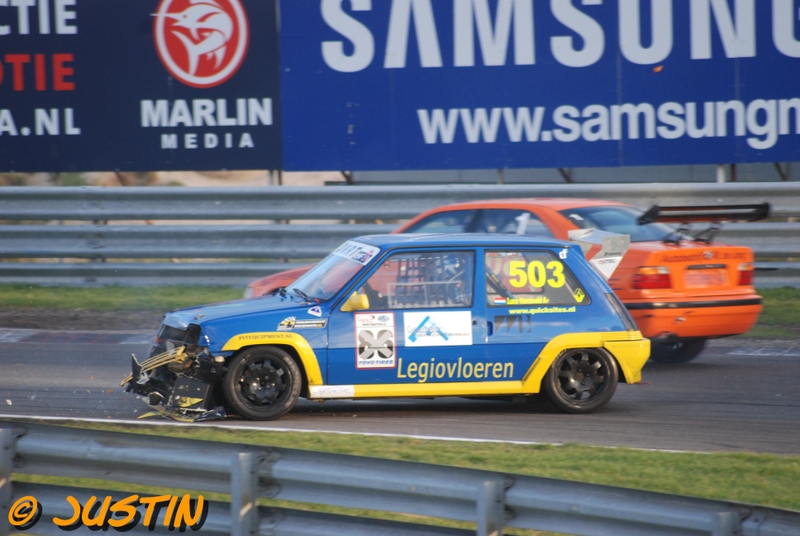

Meer wagenhoogte
En de kerbs zijn op de meeste banen ook iets lager dan op Charade. Auto heeft bijna 17 jaar dan niet gereden.

Haha dat weten de heren nog hoor, ja kapot cartertje
Maar dat kwam door die taxirijder van de laatste dnrt wedstrijd.
