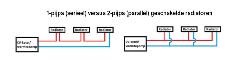

Toevallig een foto op internet gevonden van de advertentie van ons huis in 2019
OnlineMartijn_bmw
- Berichten: 30255
Re: Het grote warmtepomp topic
Maar even opgezocht omdat ik ook benieuwd was.
zie plaatje.
zie plaatje.
Voordelen 2-pijps of parallel systeem
Gelijke warmteverdeling: alle radiatoren worden gelijkmatig verwarmd, zonder dat er warmte onderweg verloren gaat. Dit verhoogt het comfort aanzienlijk.
Goede regelbaarheid: het is eenvoudig om thermostaatkranen te plaatsen en ruimtes onafhankelijk van elkaar te verwarmen.
Efficiëntie: parallelle systemen passen beter bij moderne verwarmingssystemen zoals HR-ketels en warmtepompen, die vaak met lagere temperaturen werken.
Voordelen 1-pijps of serieel systeem
Eenvoudige installatie: er zijn minder leidingen nodig, wat vaak leidt tot lagere installatiekosten.
Compacte oplossing: dit systeem is vooral geschikt voor kleinere woningen of ruimtes waar niet veel radiatoren nodig zijn
- Schermafbeelding 2026-03-11 141804.png (59.34 KiB) 2497 keer bekeken

1-pijps heb je aan het einde van de rit minder warmte meer over en je moet ze eigenlijk vol open zetten anders loopt het niet.

Waarop baseer je dat het een 1 pijps systeem is Bram?
OnlineBram
- Berichten: 17611
- Locatie: Breda
Op de mening van het bedrijf dat onze CV installatie onderhoudt

Ik zie op die foto dat de leidingen de vloer in lopen, dus op basis daarvan is het lastig in te schatten natuurlijk.
Maar als de radiatoren koud zijn en je stookt de boel op kun je wel voelen of het zo is en in welke volgorde de radiatoren staan.

Ik heb ze behoorlijk geknepen staan. Als ze allemaal vol open staan blijft de cv langer draaien heb ik het idee. En bij een klein eindje open worden ze ook al heel warm. Nu heb ik er 4 een klein beetje open staan, slaapkamers van de kinderen en beide badkamers. Op 2 andere slaapkamers staan ze dicht, al staat er in 1 daarvan de radiator soms een beetje open als m’n vrouw daar wat werk zit te doen. De 5e slaapkamer heeft geen radiator maar een airco (dat is ‘onze’ slaapkamer). Dan gaan de leidingen naar beneden en daar zijn alle radiatoren weggehaald en is er vloerverwarming aangesloten.Knot schreef: 11 mar 2026, 14:24 1-pijps heb je aan het einde van de rit minder warmte meer over en je moet ze eigenlijk vol open zetten anders loopt het niet.
- Knot
- Berichten: 42319
Bedoel met zo'n serieschakeling moet het toch iets open staan anders is het een niet lopend circuit, of zit er een bypass direct waar de leiding de radiator in komt?
- Berichten: 45070
Dan klopt het plaatje van Martijn niet. Ook al zet je 1 dicht dan nog gaat het door naar de ander. Anders zouden ze bij mij niet warm worden als er 2 dicht staan…

Nooit geweten inderdaad!Martijn_bmw schreef: 11 mar 2026, 14:19 Maar even opgezocht omdat ik ook benieuwd was.
zie plaatje.
Mij lijkt een goede inregeling dan key inderdaad, anders ben je bij de 1e raditor zogezegd al een groot deel van de warmte kwijt, nog wat bij de volgende etc etc.

Ik kan me bijna niet indenken dat je de hele woning van een 1-pijps systeem maakt.
Anders zou je door bijvoorbeeld de 2de radiator in de keten dicht te draaien de rest vh het huis koud blijven.
Dus ik verwacht dat je meerdere 1-pijps lussen hebt.
Maar als alle buizen mooi weggewerkt zitten wordt het lastig uit te vogelen.
Resume: ik zie een experiementje aankomen.
Thermostaat op 25* en vanaf de cv gezien de eerste radiator dicht draaien. En kijken wat er niet meer warm wordt. En dan zo verder om de lussen in kaart te brengen.
