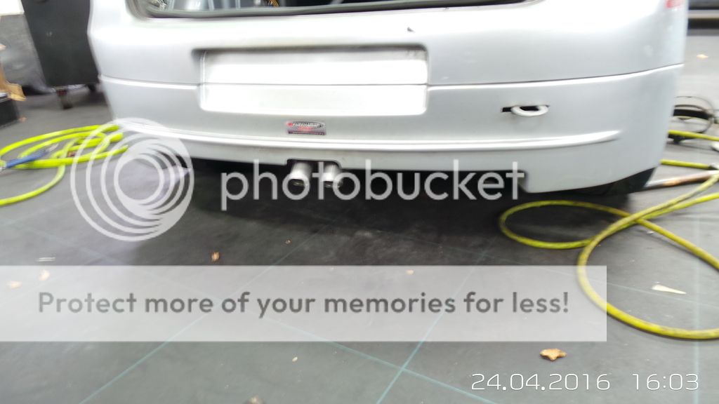

Bericht door jos_br » 24 apr 2016, 22:38
Aangezien ik (weer) van de baan afgehaald ben op Assen vanwege teveel geluid, nu maar even een andere demper geplaatst,
Ahum, niet de mooiste foto......

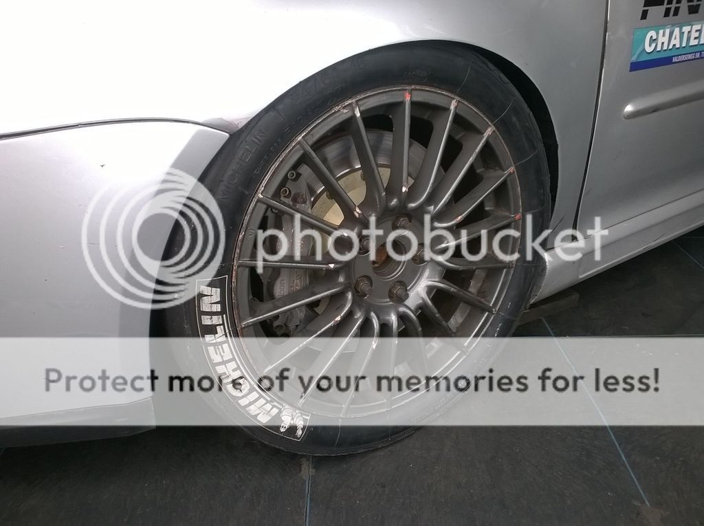

Had dat speelgoed, de banden althans, anders snel om zeep.
Heb inmiddels begrepen dat ik de banden te snel/lomp warm heb proberen te krijgen met dit tot gevolg. De grip was echter wel meteen veel beter dan met semi's, dat dan weer wel........

Wbt die slicks. Ik vraag me eerder af of je niet gewoon op de verkeerde uitlijning rijd. Meestal heb je op slicks namelijk fors meer camber nodig als bij semi's. Bij de BMW brigade is -4 tot -5 echt geen uitzondering. Daarnaast zijn je velgen eigenlijk te smal. Een velg die iets breder is als de slick zelf doet veel voor de stijfheid van de band. Er is zo wel mee te rijden maar veel zetten de spanning dan iets hoger wat niet nodig zou moeten zijn.
Verder zou ik zelf het koppel in het middengebied misschien iets terug tunen als je het toch niet op de weg krijgt. Scheelt wat banderoken en versnellingsbakken. Qua driveability is dat soms beter. Maar ik heb dat dan vooral bij RWD gezien hoe het bij FWD zit weet ik niet exact.

@Bert ///M3, v.w.b. de slicks om zeep helpen, dit heb ik schijnbaar zelf binnen twee ronden tijdens het (overdreven snel) warm rijden gepresteerd. Camber staat op 4,3gr en de sporing op 2gr toespoor.
Met de slicks wel goed grip trouwens.....

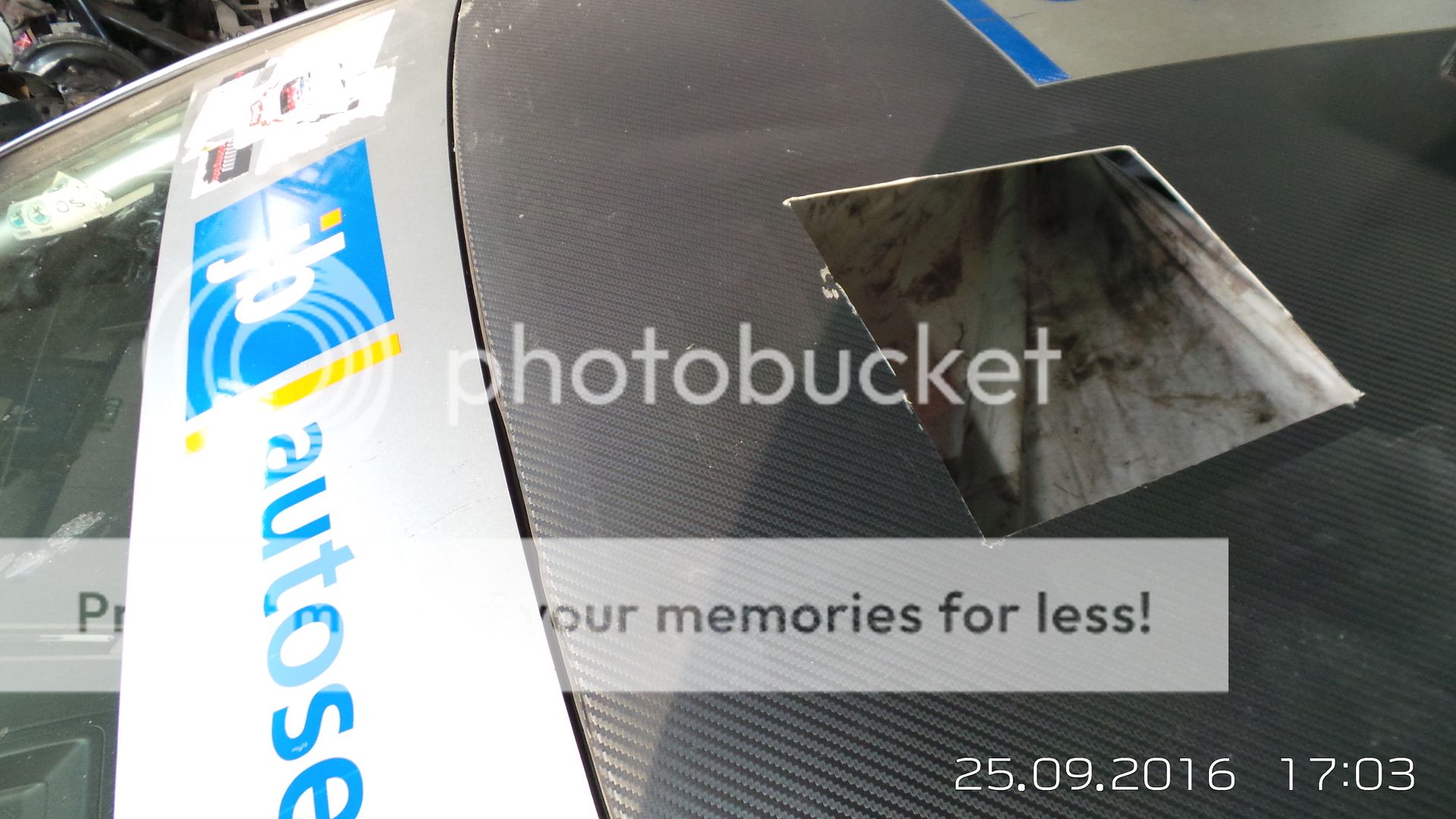

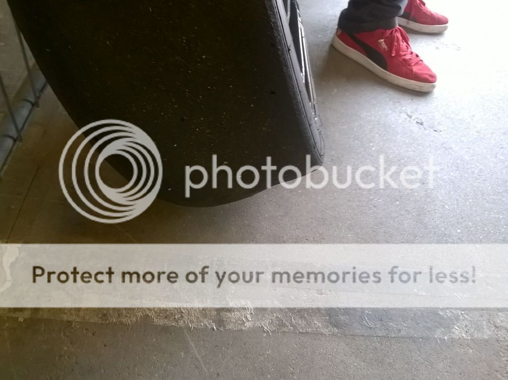

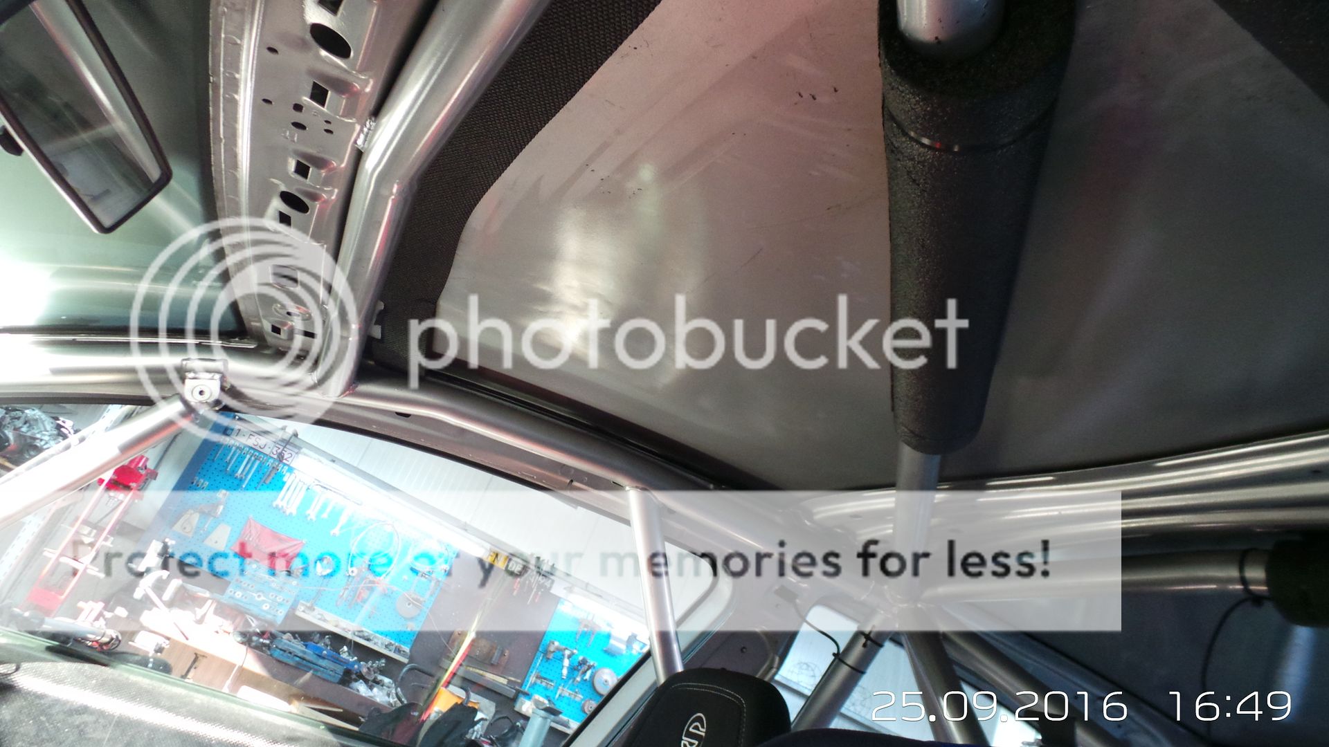

Bericht door jos_br » 25 sep 2016, 18:47

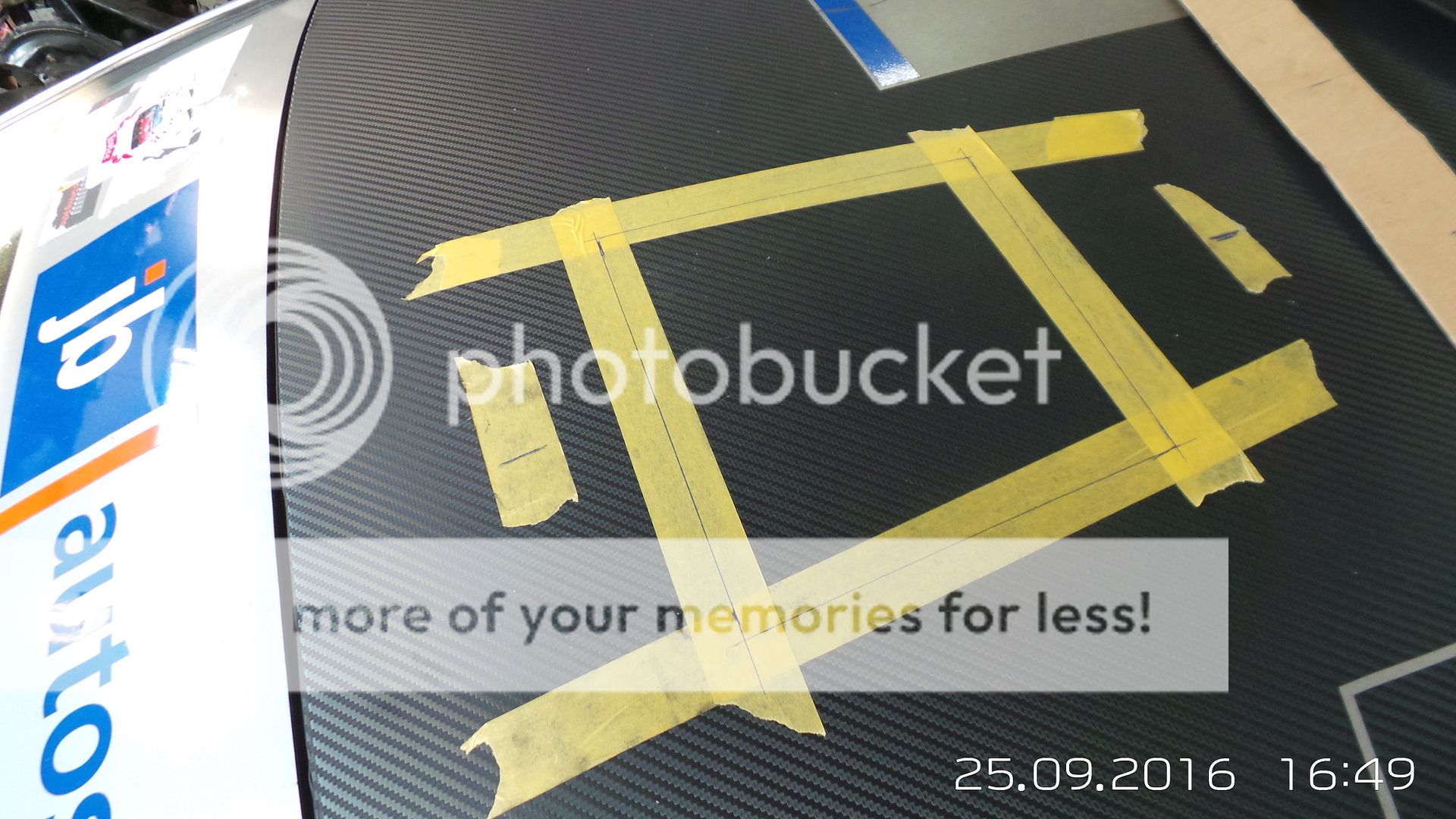

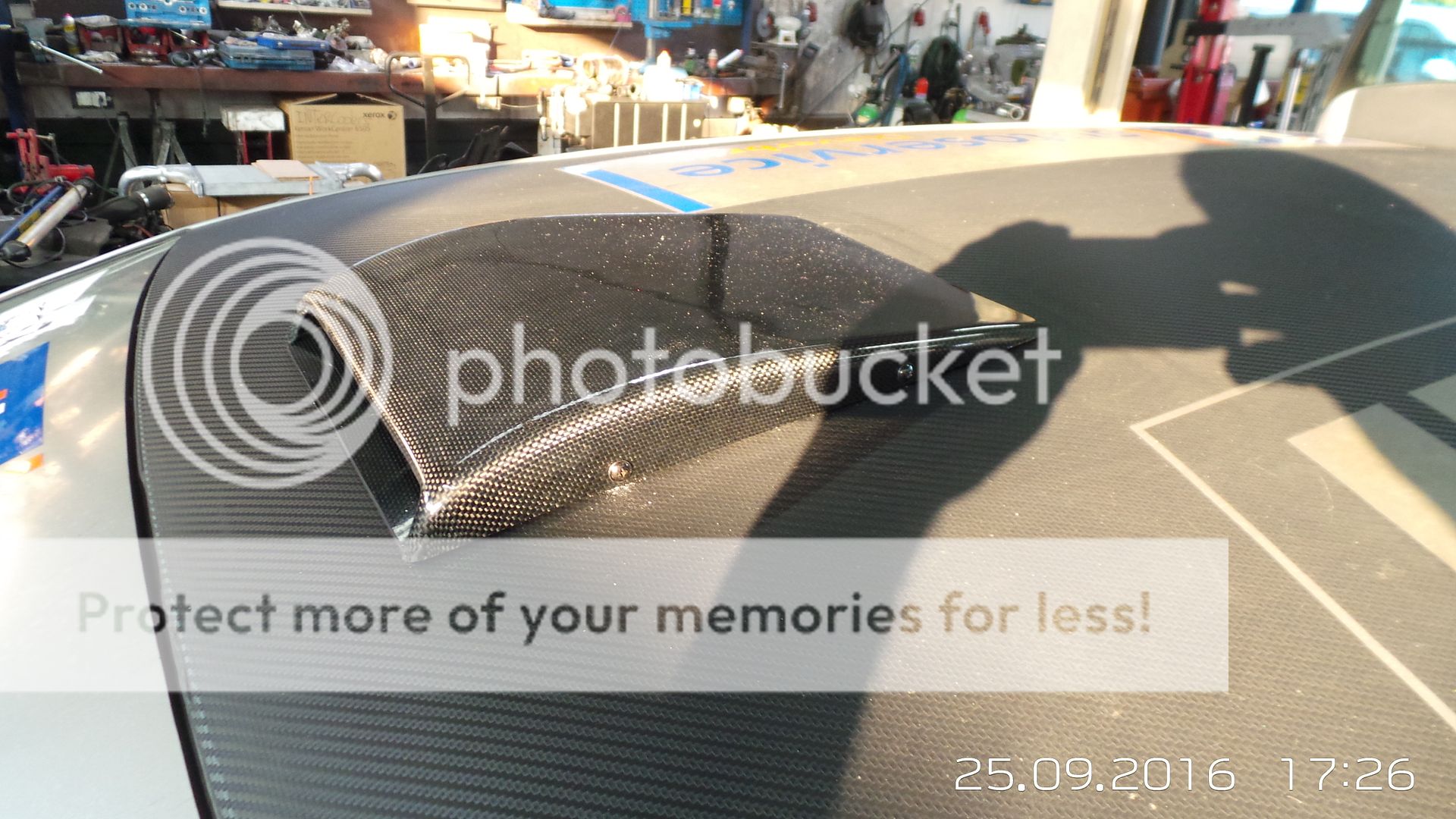

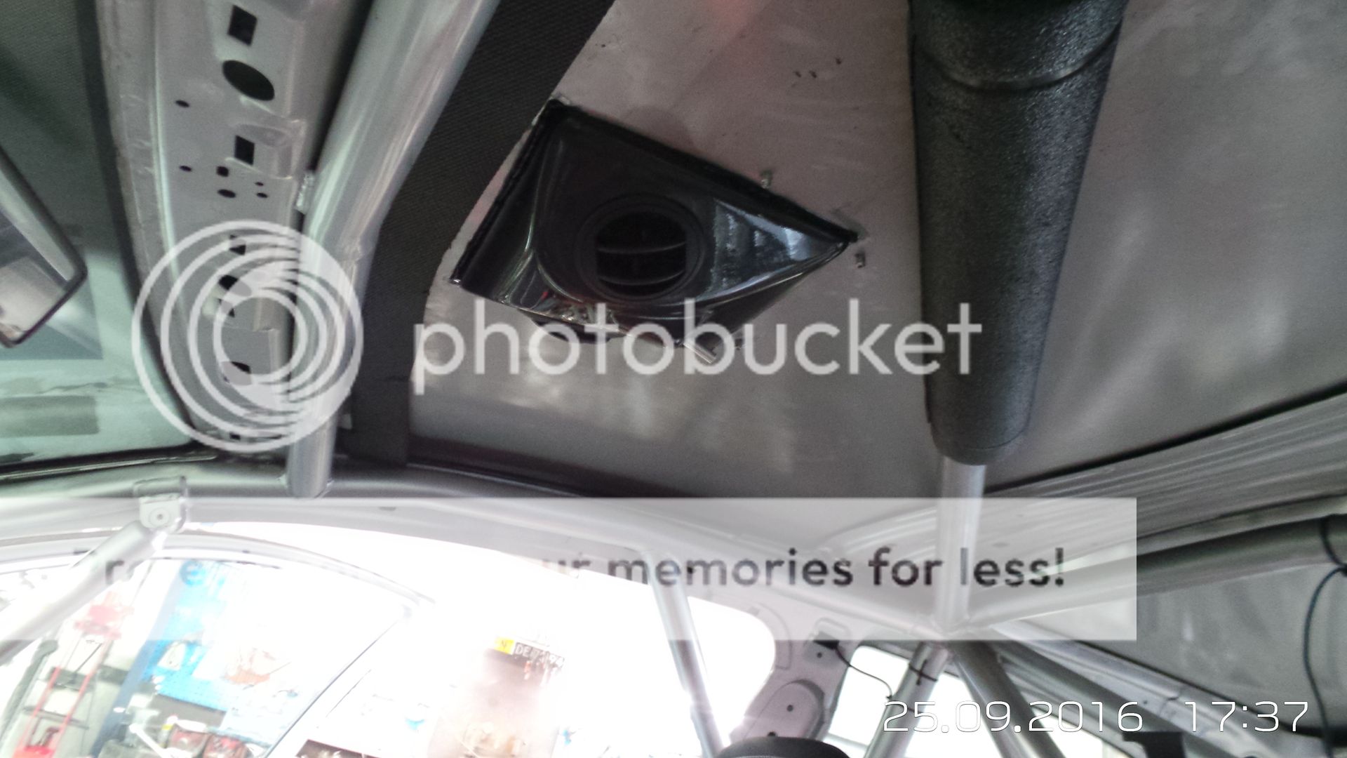

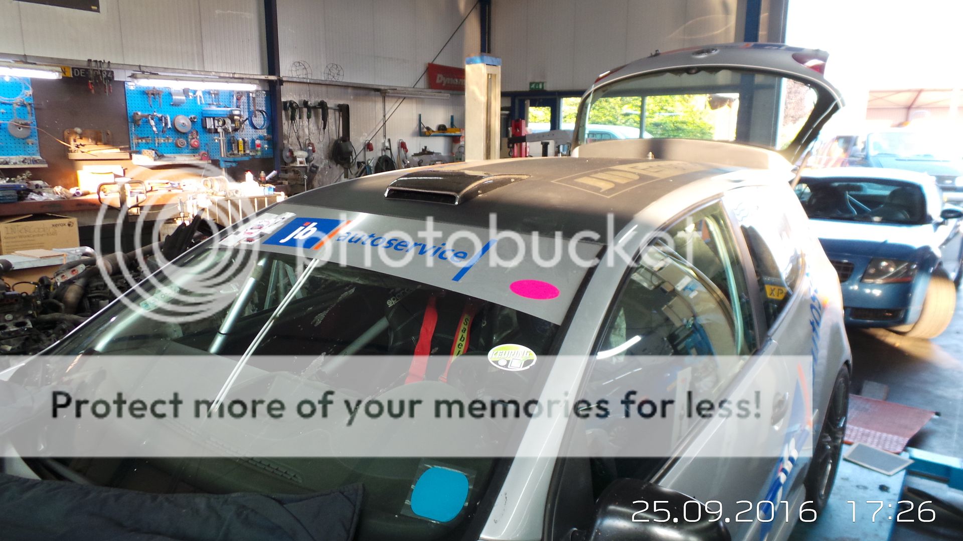

Heb nu met 3.2gr negatief gereden en de slicks gaan nu wat langer mee..ga hem nog op 2gr zetten.
Laatste keer was het erg warm en ik werd gewoon niet goed, heb nu maar een aanpassing gemaakt,
Jos.

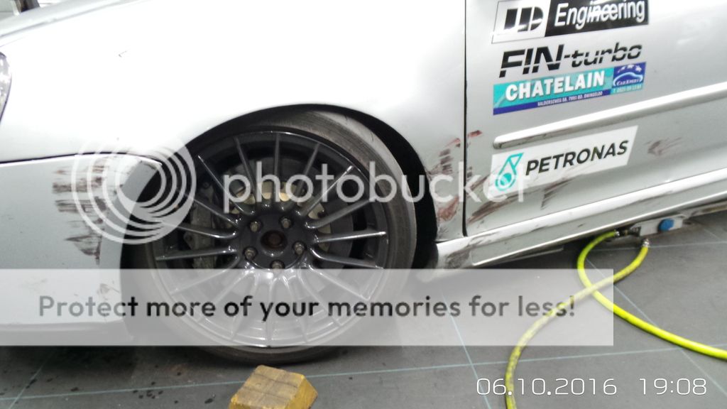

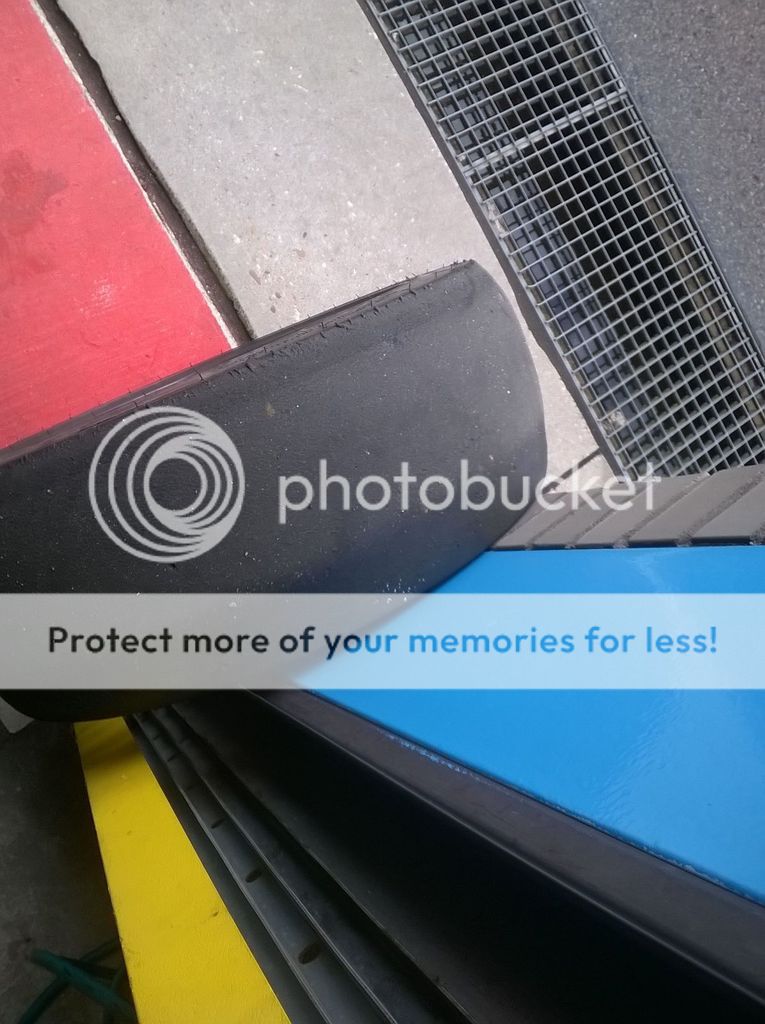

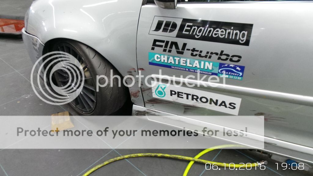

Donderdag 6 okt. de nieuwe airco kunnen proberen, werkt goed! Hele dag rondjes gereden, volgende keer toch reserve remblokken meenemen,
Oja, bandenstapels laten staan, anders dan krijg je dit :blink: ,
En dan te bedenken dat ze nog rood geverfd zijn ook.. :mrgreen:
Jos.

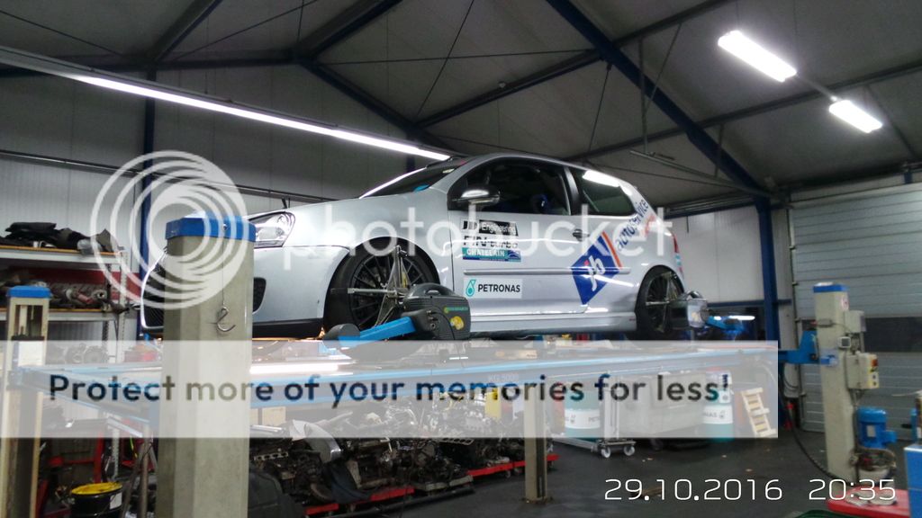

Re: Golf V 2.0tdi 16v (ex. endurance-cup) trackday project,
Bericht door jos_br » 29 okt 2016, 23:14

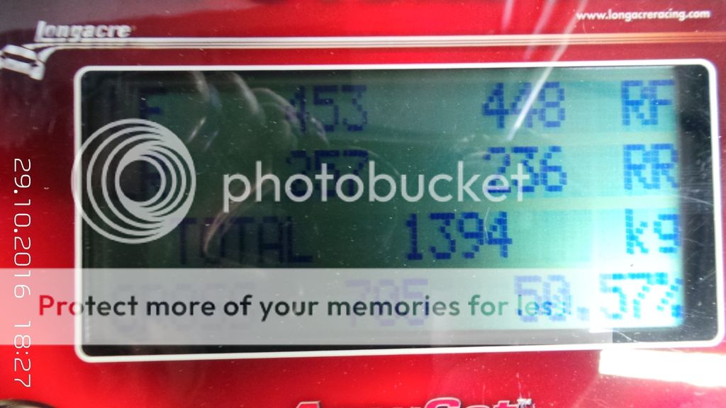

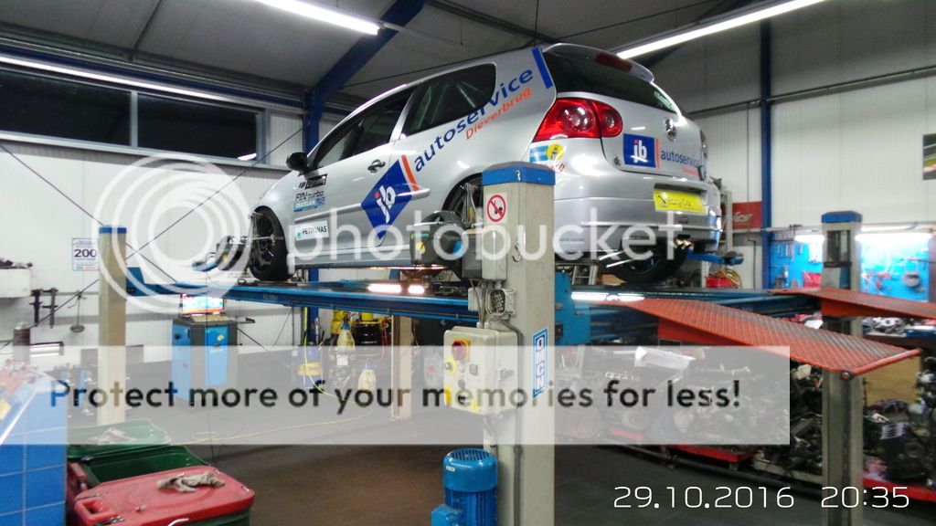

Weer wat voorbereid voor morgenmiddag door de auto eens uit te lijnen en te wegen. Was nog niet fatsoenlijk gebeurd nadat de zwaardere versnellingsbak in gebouwd is.
Misschien dat het iets scheelt qua piepende banden, voorkant wat omhoog gezet en sporing verandert. Totaal gewicht is incl. mezelf......
Jos.
