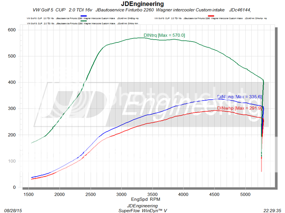

Kleine update. Na een foutje met de turbo en incl. wat modificaties een verrassend resultaat,
Dit draait rookvrij en met 780gr uitlaattemperatuur dankzij een door FIN-turbo aangepaste 2260VKLR.

Zeer net resultaat Jos! Ik zag dat je de versnellingsbak van een Tiguan gebruikt? Is die zoveel anders?

Hoi Jos
*petje afnemen doet*
Wat een koppel en vermogen man !
En dat bij zo'n respectabele EGT, zelfde vermogen bij benzine ligt de EGT beduidend hoger !
Ben erg benieuwd wat er uit mijn setup gaat komen, 2 van deze tollen erop man :mrgreen: lucht zat dan denk ik :mrgreen:

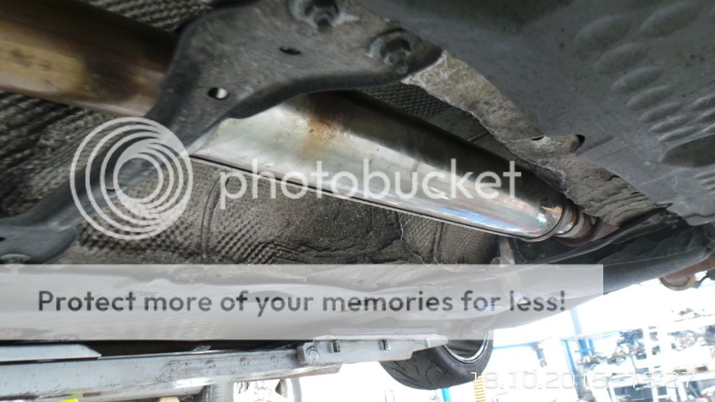

Omdat ik zondag 25 okt. (sorry Peter :) )weer op Assen wil gaan rijden heb ik even wat aanpassingen aan de uitlaat gemaakt, hopende dat ik niet weer van de baan gehaald wordt,
Deze zat er nog niet,

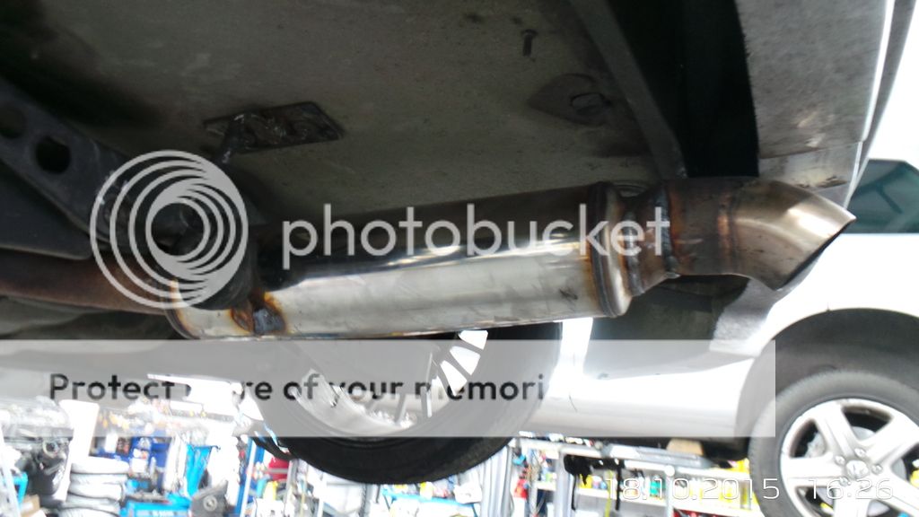

Hier een 30% langere demper gemonteerd,
Jos.

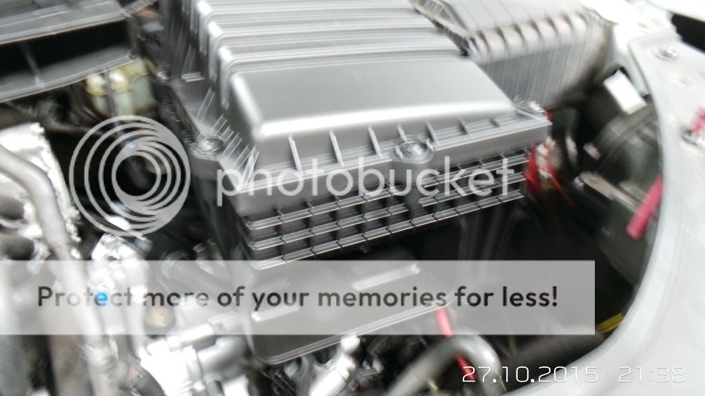

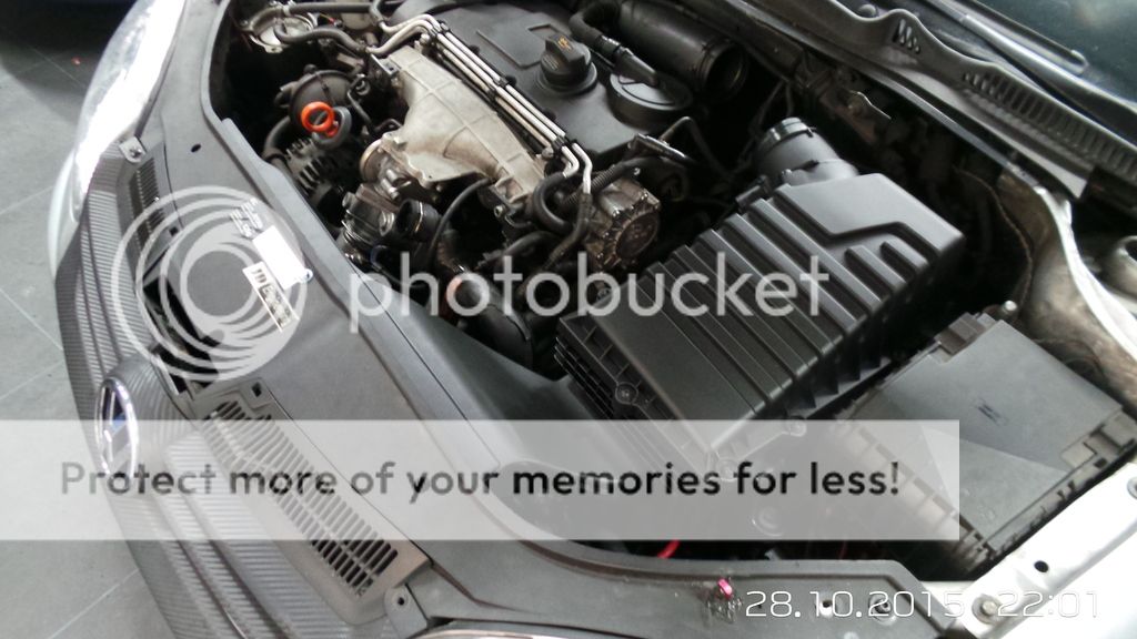

Toch weer een ander filter gemonteerd, baat het niet dan schaad het niet........frisse lucht krijgt die dan in ieder geval in overvloed!
Voorkant filter,
Aanzuigebuis/luchthapper,
En gemonteerd. moet alleen de buis/LMM nog passend maken,
Jos.

Mooi dat alles heel is gebleven, Jos! Ik had een verjaardag, anders was ik zeker ff langs gekomen!
Dat nieuwe luchtfilter + aanzuigbuis ziet er goed uit! Lekker OEM+ :D

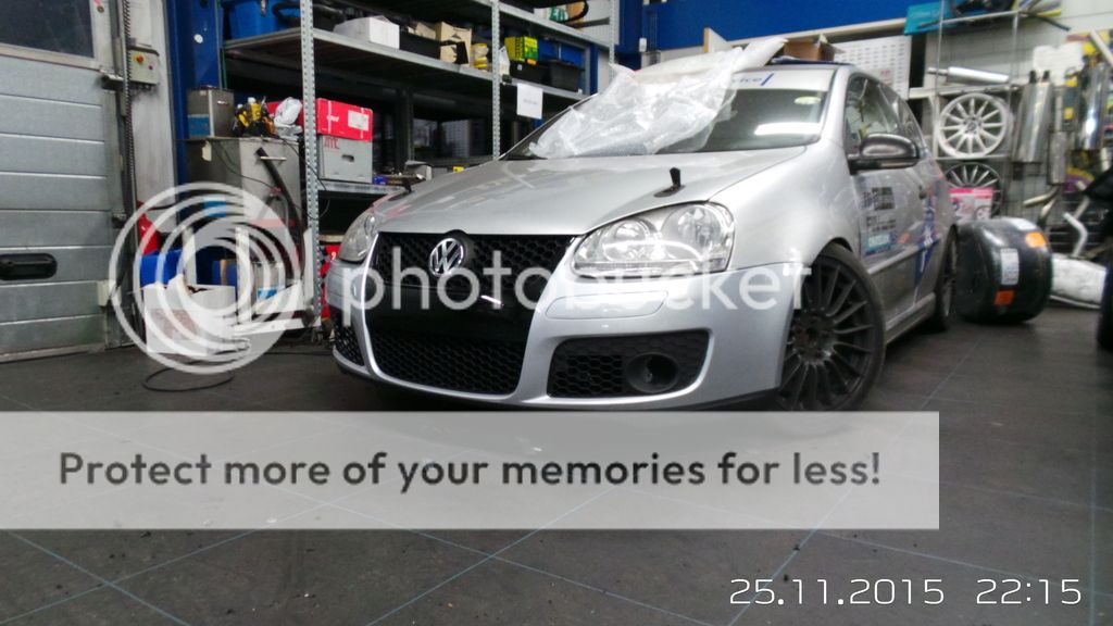

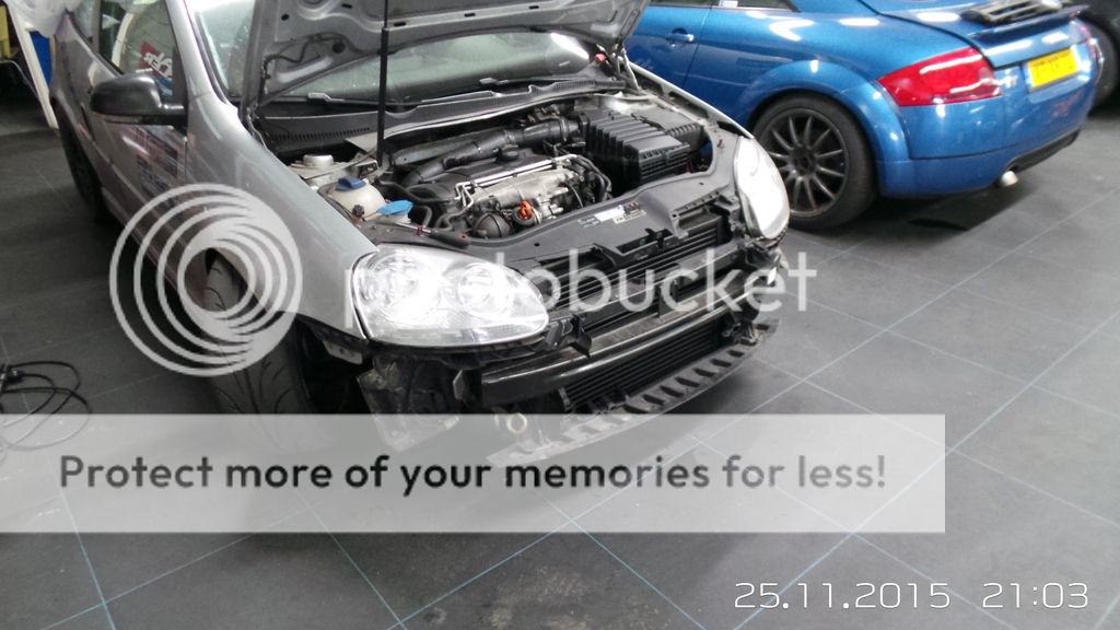

Toch nog iets aangepast, deze bumper/grille laat meer lucht door, nog wel wat stickers plaatsen,
Aankomende zondag weer eens naar Zandvoort.
Jos.

Re: Golf V 2.0tdi 16v (ex. endurance-cup) trackday project,
Bericht door TurboClouseau » 25 nov 2015, 23:59
Mooi GTI snoetje!

René Kloeze schreef:Mooi GTI snoetje!
Alleen zonder rode bies en GTI embleem verwijdert......, tis immers geen GTI. :mrgreen:

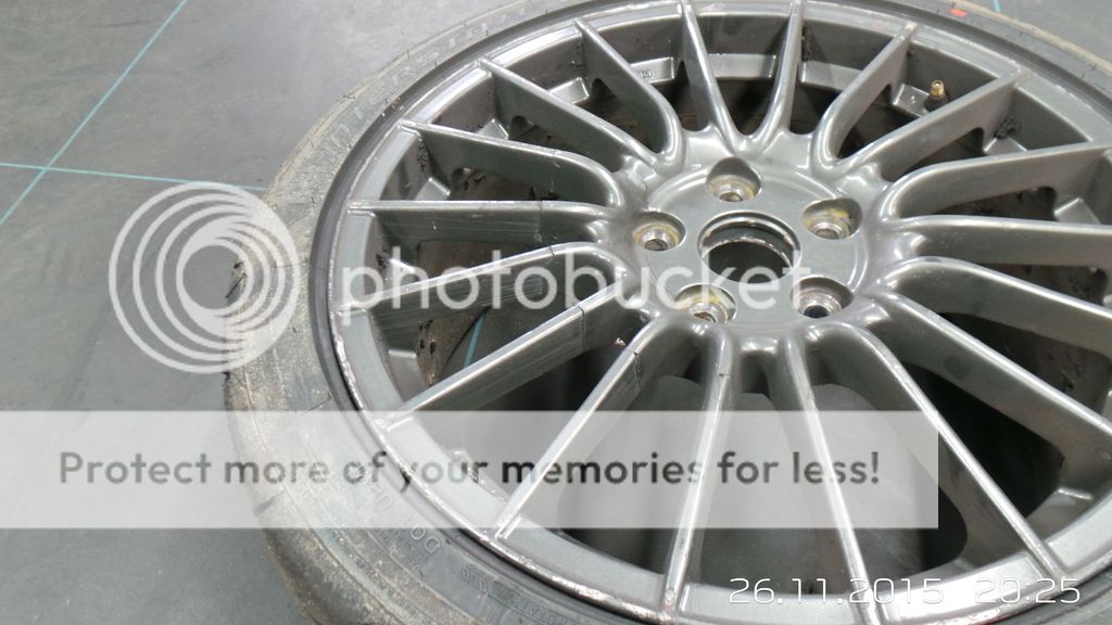

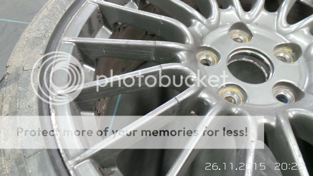

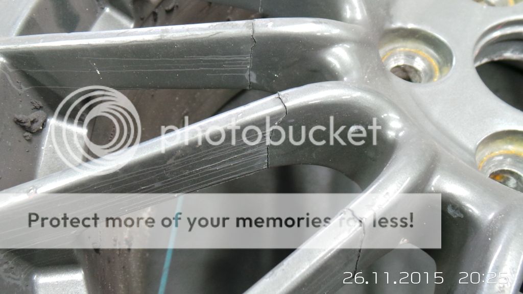

Overigens dacht ik een wiellager te horen.......,
Toch goed om de voorremmen te controleren. :SCRATCH:
Jos.
Berichten: 4861
Bericht door SlowCo » 27 nov 2015, 01:13
:shock:
Daar ben je net op tijd bij...
Berichten: 19094
Bericht door ErikS » 27 nov 2015, 07:31
Holy shit zeg! :duh:
Die had niet op t circuit moeten breken.......
Vanreijmersdal
Berichten: 968
Bericht door Vanreijmersdal » 27 nov 2015, 07:59
Wauw! de wielen kunnen de Newton meters gewoon niet aan, wat een monster!

Bericht door Tim N » 30 nov 2015, 10:44
Maar toch even over die velg. Een klappertje mee gemaakt of wat is het voorval daarmee geweest?
daNpy
Berichten: 5980
Locatie: Eindhoven
Bericht door daNpy » 30 nov 2015, 11:22
Aluminiummoeheid :mrgreen:
