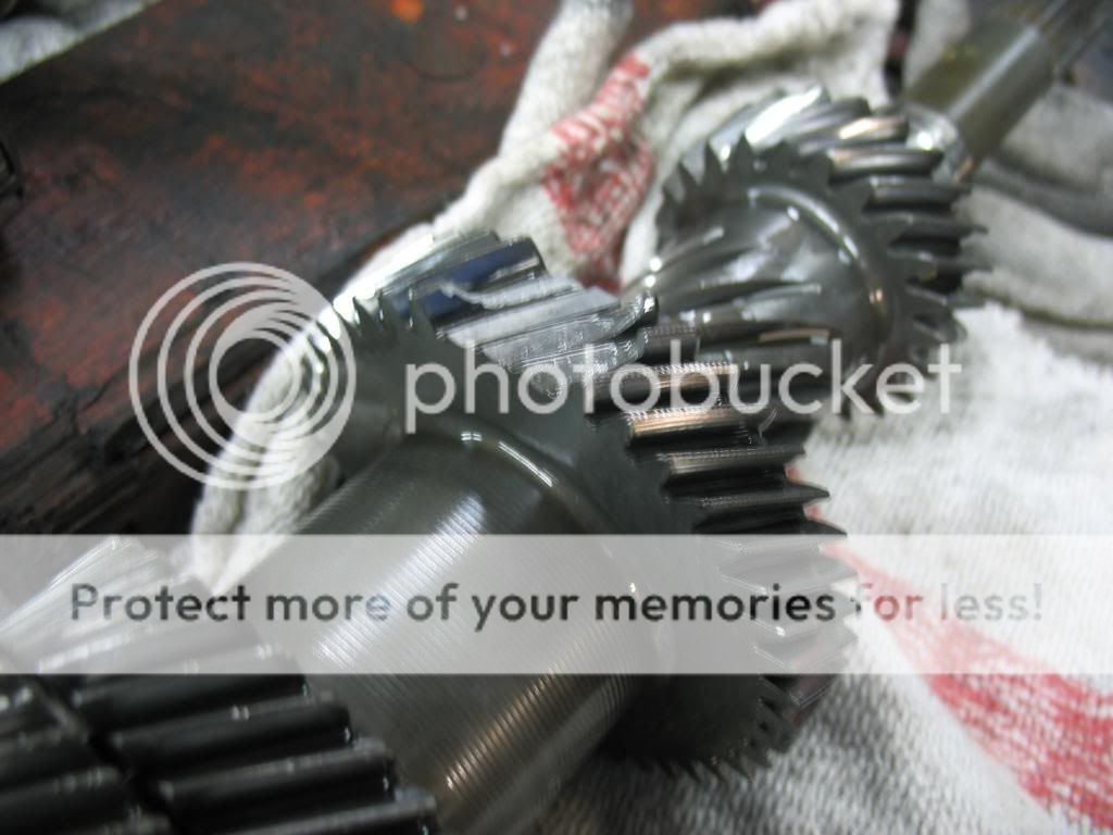

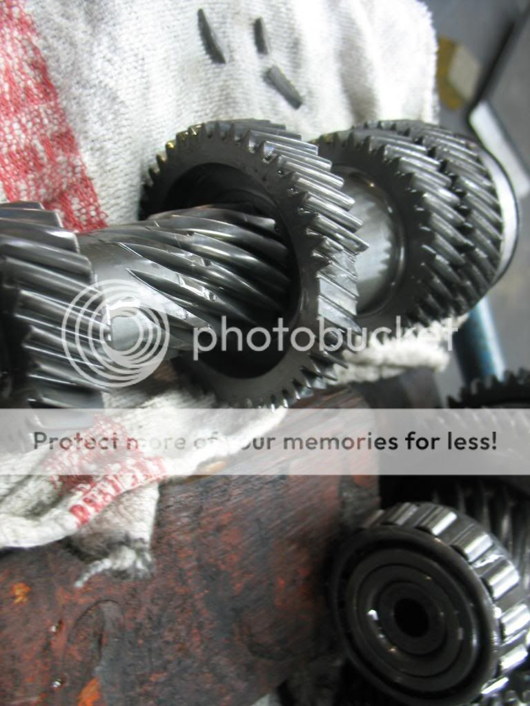

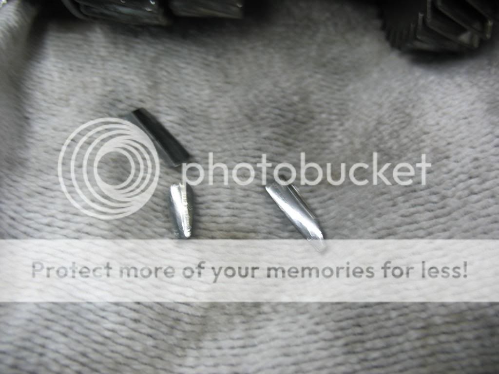

Dè bak heeft weer eens wat probleempjes,
Deze,
Horen daar,
I.p.v. een DSG nog èèn keer een modifcatie proberen aangezien er meer probleemgevallen rondrijden.
Jos.

jos_br
Berichten: 2735
Locatie: Dieverbrug
Re: Golf V 2.0tdi 16v (ex. endurance-cup) trackday project,
Bericht door jos_br » 05 jan 2014, 21:13
frank de jonge schreef:Zow...... die is best naar zn einde. Koppel te hoog nog?
Koppel is nooit te hoog :) , vierde versnelling gaat steeds stuk. De eerste tijd ging deze ongeveer 14u mee, door andere bakhelften te gebruiken nu ongeveer 24u. Heb nu een bedrijf gevonden dat claimt sterkere tandwielen te kunnen maken, ga dat dus proberen door meteen het koppel en vermogen wat verder omhoog te schroeven.

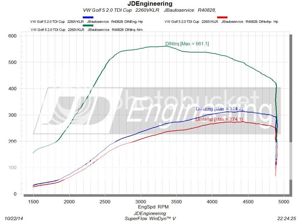

jos_br
Berichten: 2735
Locatie: Dieverbrug
Bericht door jos_br » 23 okt 2014, 18:33
Auto is opnieuw afgesteld met een ander typ kogelgelagerde turbo, kan hiermee mijn gebrek aan talent mooi verbloemen!
Jos.
Berichten: 7086
Bericht door EvdP » 23 okt 2014, 21:20
Mooie waarden!
