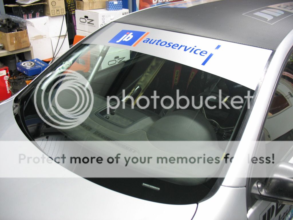

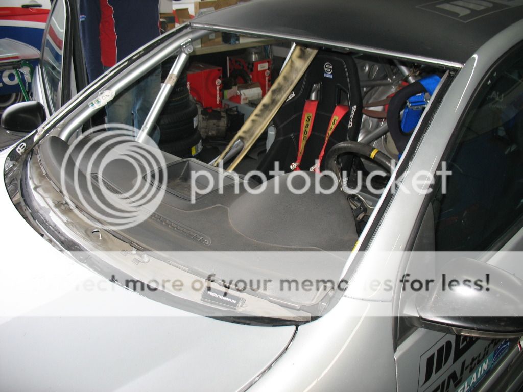

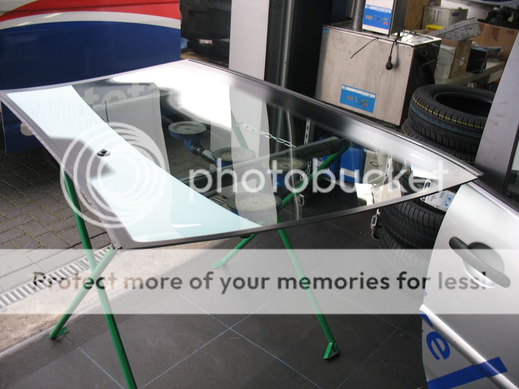

Bericht door jos_br » 09 okt 2012, 10:48
Ook de Golf V heeft wat onderhoud (lees, nieuwe voorruit) nodig,
Meteen de raamband lager laten maken.
Jos.
TurboClouseau
Berichten: 2098
Locatie: Grunn
Re: Golf V 2.0tdi 16v (ex. endurance-cup) trackday project,
Bericht door TurboClouseau » 09 okt 2012, 12:42
Zo`n raamband lijkt mij ook wel wat! Door de rolkooi passen de zonneklepjes niet meer en bij laagstaande zon is dat best vervelend! Ziet er weer goed uit Jos!!

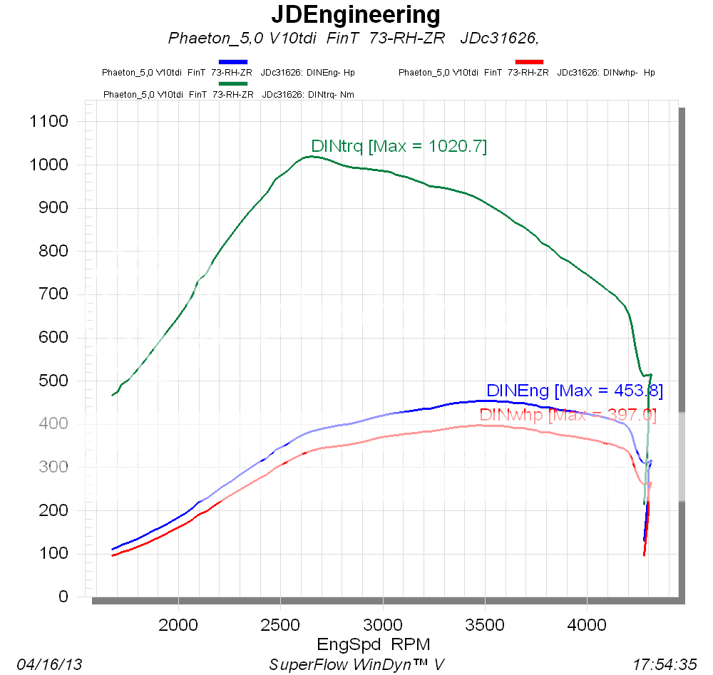

Bericht door jos_br » 17 apr 2013, 12:50
Ander "klantenprojectje", een Pheaton V10 tdi,
Jos.
Roy RS
Berichten: 5181
Bericht door Roy RS » 17 apr 2013, 16:04
heb ooit met zo'n ding mogen rijden, standaard al een heerlijke motor, geen idee wat de cijfers dan zijn, maar wel heul veul koppel.
1020nm is wel grof iig...
Berichten: 30199
Bericht door Martijn_bmw » 17 apr 2013, 16:32
wat een koppel :shock:
ooit een standaard V10 TDI gereden en die ging al lekker wat zal dit gaan zeg :D

Berichten: 1967
Locatie: Coevorden
Bericht door PD power » 17 apr 2013, 19:56
Roy RS schreef:heb ooit met zo'n ding mogen rijden, standaard al een heerlijke motor, geen idee wat de cijfers dan zijn, maar wel heul veul koppel.
Standaard heeft zo'n ding 313 pk en 750 nm
Speciaal voor hielke, hier kun je volgas mee weg, zelfs met de 2500 kilo wat zo'n ding weegt :mrgreen:

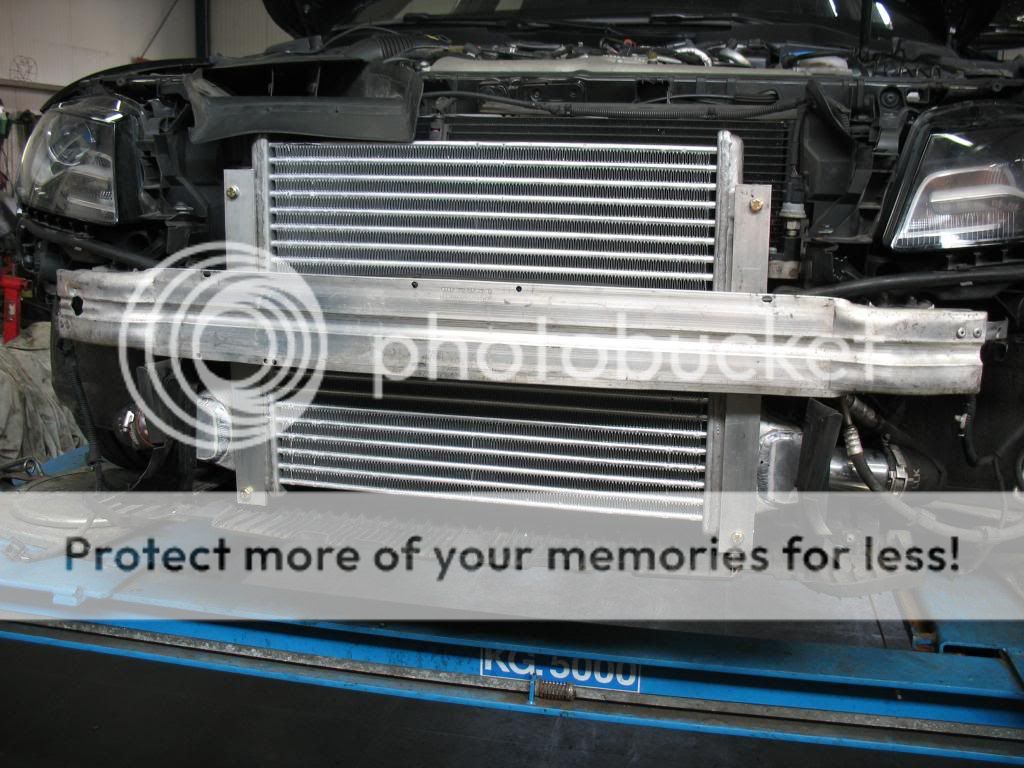

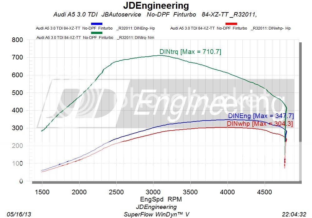

Bericht door jos_br » 20 jul 2013, 21:37

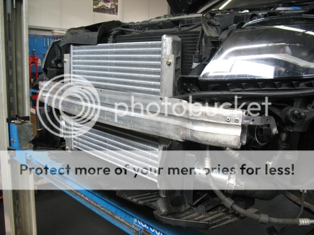

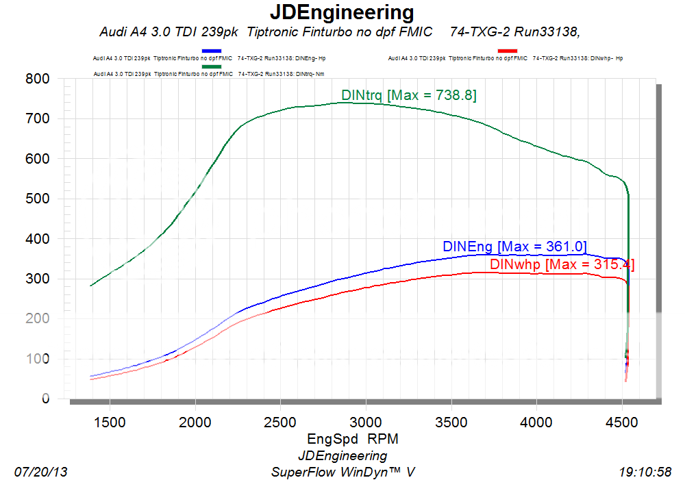

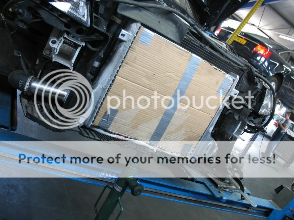

Nog een 3.0tdi 239pk gebouwd met een tiptronic, alleen nu voorzien van een grotere intercooler,
En draait rookvrij dit,
Jos.
Berichten: 7086
Bericht door EvdP » 20 jul 2013, 21:55
Dat zijn mooie cijfers!
