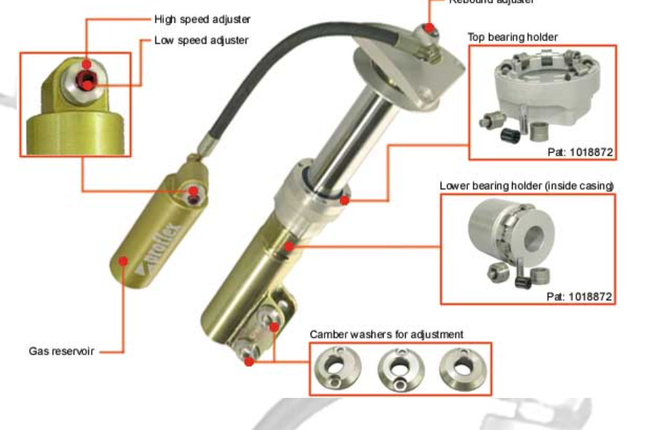

HSR schreef: 09 aug 2023, 16:55 Hoe zit het met warmte ontwikkeling? Of speelt dat geen rol bij die nylon sokken.
warmte is een resultaat van wrijving. Bij 'normale' dempers glijd de zuigerstang cq. sleave door PTFE lagerbussen, bij de schokdempers die er nu onder zitten is de 55mm sleave hard verchroomd en zijn de PTFE bussen vervangen door gelagerde rolletjes > patent van Proflex. Wrijving is echt minimaal en de temperatuurstickers lieten gemiddeld een temperatuur zien een graad of 10/15 boven ambient tijdens trackdays. Frictie verlagen, visco stabiele vloeistof, thermostaten, lage gasdruk en dat soort oplossingen kenmerken kwaliteits schokdempers en hun prijs.Marc Sierra schreef: 10 aug 2023, 07:11 Er zit inderdaad een thermostaat in de dempers, daarmee gaat de orifice minder ver open als de olie opwarmt en dunner wordt. Maar ondanks de thermostaat moet de demper natuurlijk nog steeds zijn warmte kwijt kunnen. Ik kan me voorstellen dat dat met de sokken toch minder goed gaat dan zonder, alhoewel het externe reservoir natuurlijk ook gebruikt wordt om warmte kwijt te raken.
Bumpy gravel dempers zullen wel warmer worden neem ik aan, maar qua dempingconstante veranderd er niet heel veel.
Ik ga van een technisch hoogstaande demper naar een low level demper, ik ga het wel zien. Een Öhlins TX set om te proberen was me financieel even te gortig.

De temperatuurstijging als gevolg van wrijving bij de lagers zal minimaal zijn. Maar het hele concept van schokdempers is de bewegingsenergie van de oscillatie van de veer omzetten in warmte. Dat gebeurt vooral op de plek waar de olie tussen de zuiger en de shims doorstroomt. Vervolgens moet de schokdemper die warmte weer naar de omgeving kwijt kunnen zodat de interne temperatuur niet al te ver oploopt waardoor de viscositeit van de olie erg afneemt en de demper niet goed meer zou dempen. Maar op een hobbelig rally parcours zal de temperatuur sneller een probleem worden dan op het circuit.

Gelagerde veerpoot had ik nog nooit van gehoord. En nog NL uitvinding ook.Andry schreef: 10 aug 2023, 21:20 warmte is een resultaat van wrijving. Bij 'normale' dempers glijd de zuigerstang cq. sleave door PTFE lagerbussen, bij de schokdempers die er nu onder zitten is de 55mm sleave hard verchroomd en zijn de PTFE bussen vervangen door gelagerde rolletjes > patent van Proflex. Wrijving is echt minimaal en de temperatuurstickers lieten gemiddeld een temperatuur zien een graad of 10/15 boven ambient tijdens trackdays. Frictie verlagen, visco stabiele vloeistof, thermostaten, lage gasdruk en dat soort oplossingen kenmerken kwaliteits schokdempers en hun prijs.
Zag onlangs dat ze in oudere GP WP voorvorken naaldlagers gebruikten als zetel voor de veren. Omdat ze bij het inveren torderen. Ook wel mooi bedacht.

@ TLRS: Dit product hadden ze 20 jaar geleden al, mooi maar duur spul. Heb toen voor de goedkopere uitvoering gekozen. Aardige gasten daar. Er hing een wereldkaart en ik was verbaasd waar al hun producten naar toe gestuurd werden.

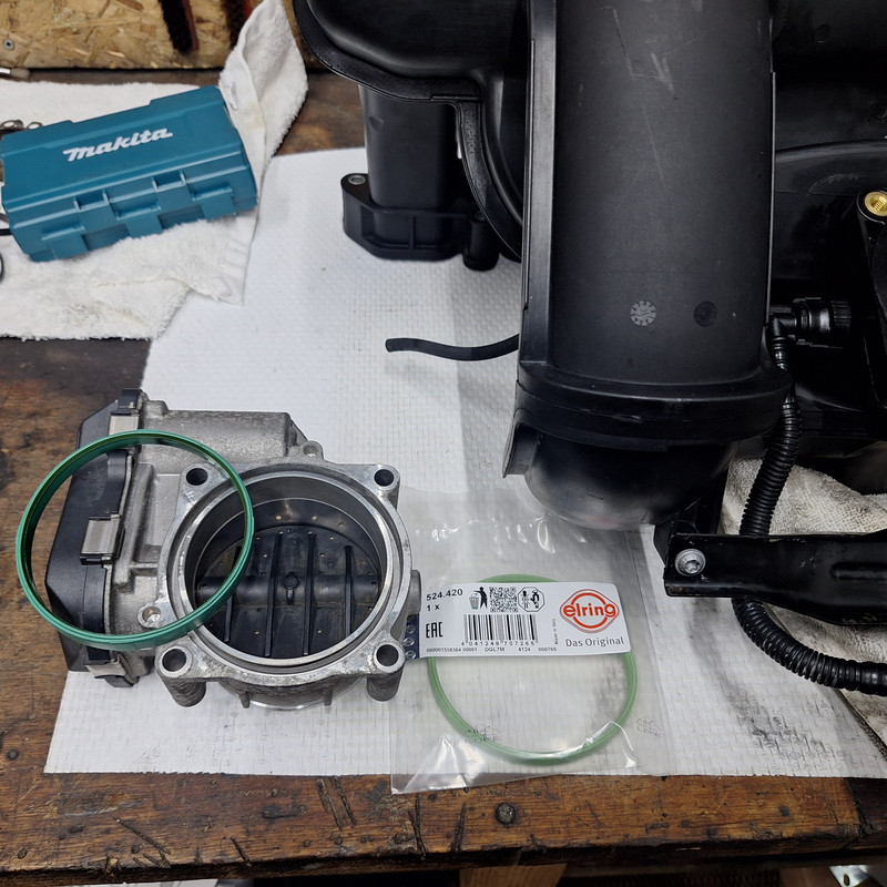

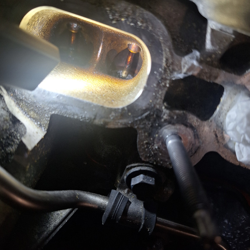

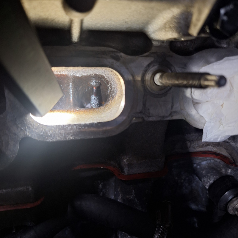

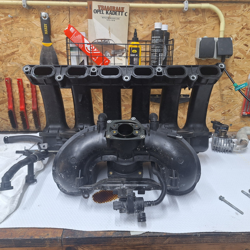

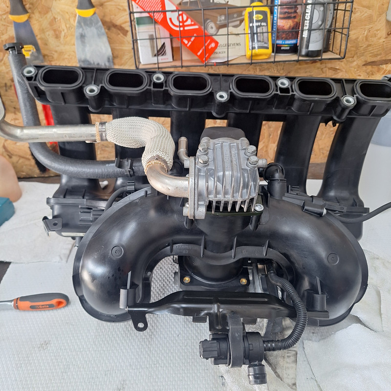

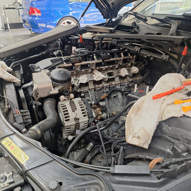

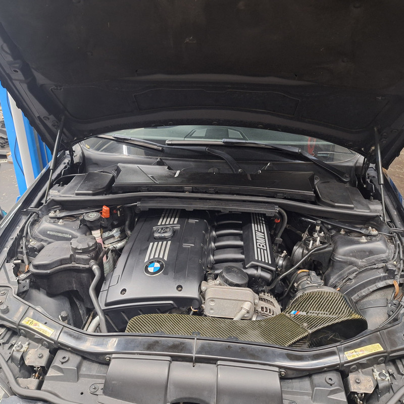

De BMW E90 LCI 325i heb ik nu 6 jaar in bezit en in die tijd probleemloos 85k extra op de teller gezet. Een tijd wilde ik m inruilen en daarom in modernere karren proefgereden. Binnen budget altijd geblazen motoren, rare schermen in het interieur en uiteindelijk beviel niets me. De BMW kost me weinig, een nieuwe atmosferische 6 cilinder is niet te betalen dus deze blijft. Tijd om cometische dingen aan te pakken en dingen te controleren.
Een kleine 198k op de teller, indirekte inspuiting en geen documentatie dat de inlaatkleppen ooit zijn gecontroleerd: interessant! Dus inlaat eraf, controleren en eventueel reinigen:
Viel me eerlijk gezegd nog wel mee:
Per cilinder de zuiger in bdp gezet en de poorten volgezet met benzine en laten weken. De volgende dag waren de koolresten makkelijk te verwijderen.
PVC was lek, kwam wel wat olie uit de inlaat
Alles gereinigd, voorzien van nieuwe pakkingen en weer gemonteerd.

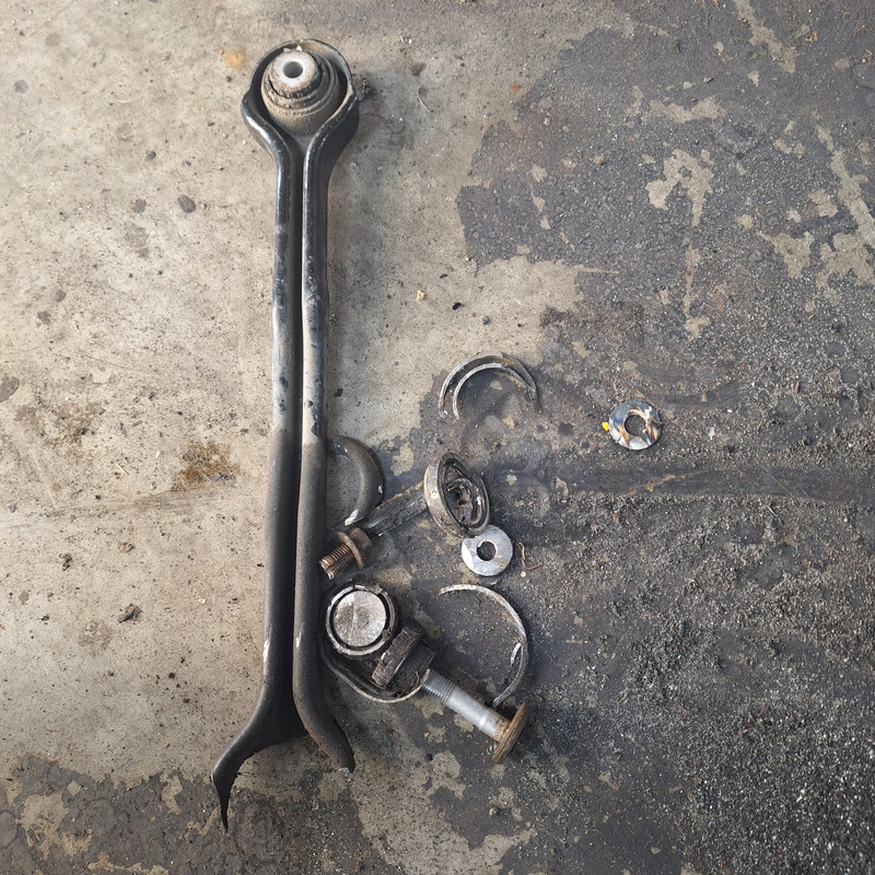

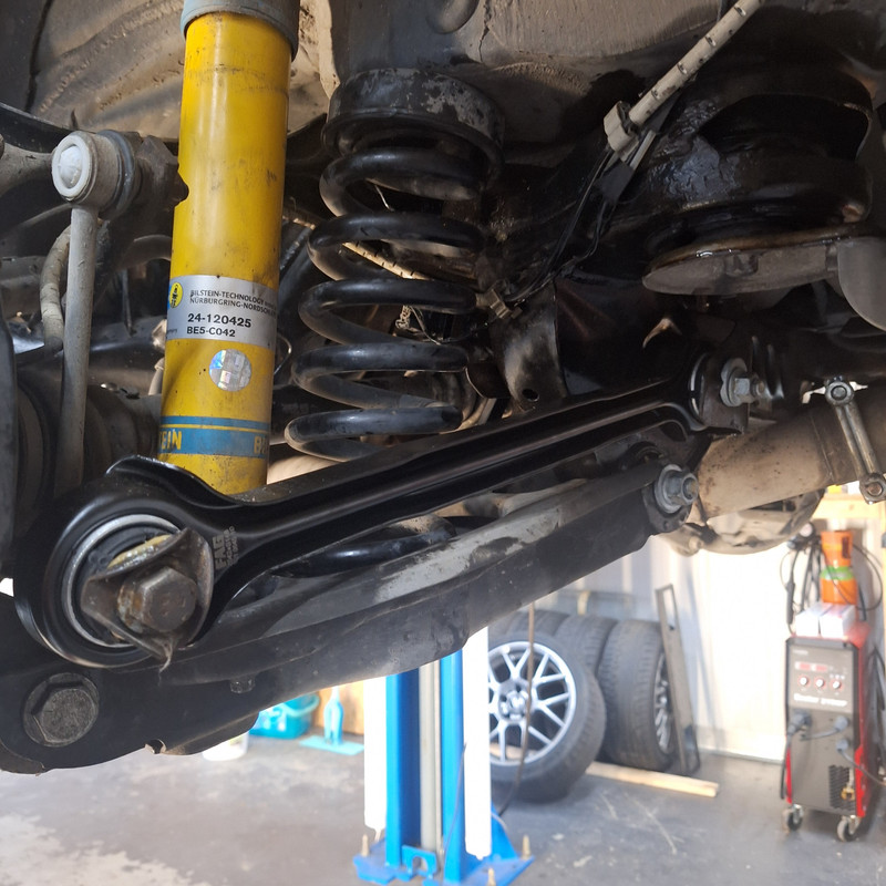

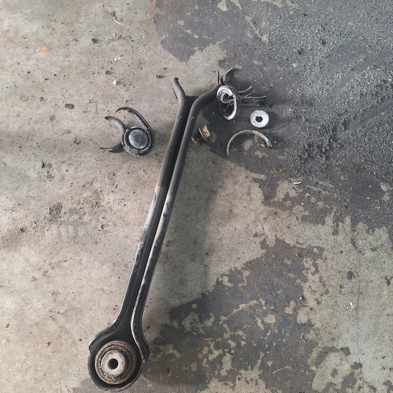

De uitlijning laat ik elk jaar controleren/stellen en vorig jaar zat alles al nagenoeg vast geroest. Dit jaar zat er helemaal geen beweging meer in, dus tijd om dit aan te gaan pakken en geen getreuzel maar gelijk de slijptol erbij gepakt:
Resterende excentrische bouten zijn ook vervangen.

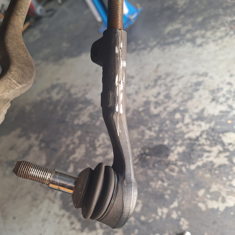

Uiteraard mag een vastgeroeste stuurkogel niet ontbreken:
Beide kanten ingeslepen en toen draaide de kogel er zo af.
TRW, Sachs,Lemförder,Wabco allemaal 1 pot nat
