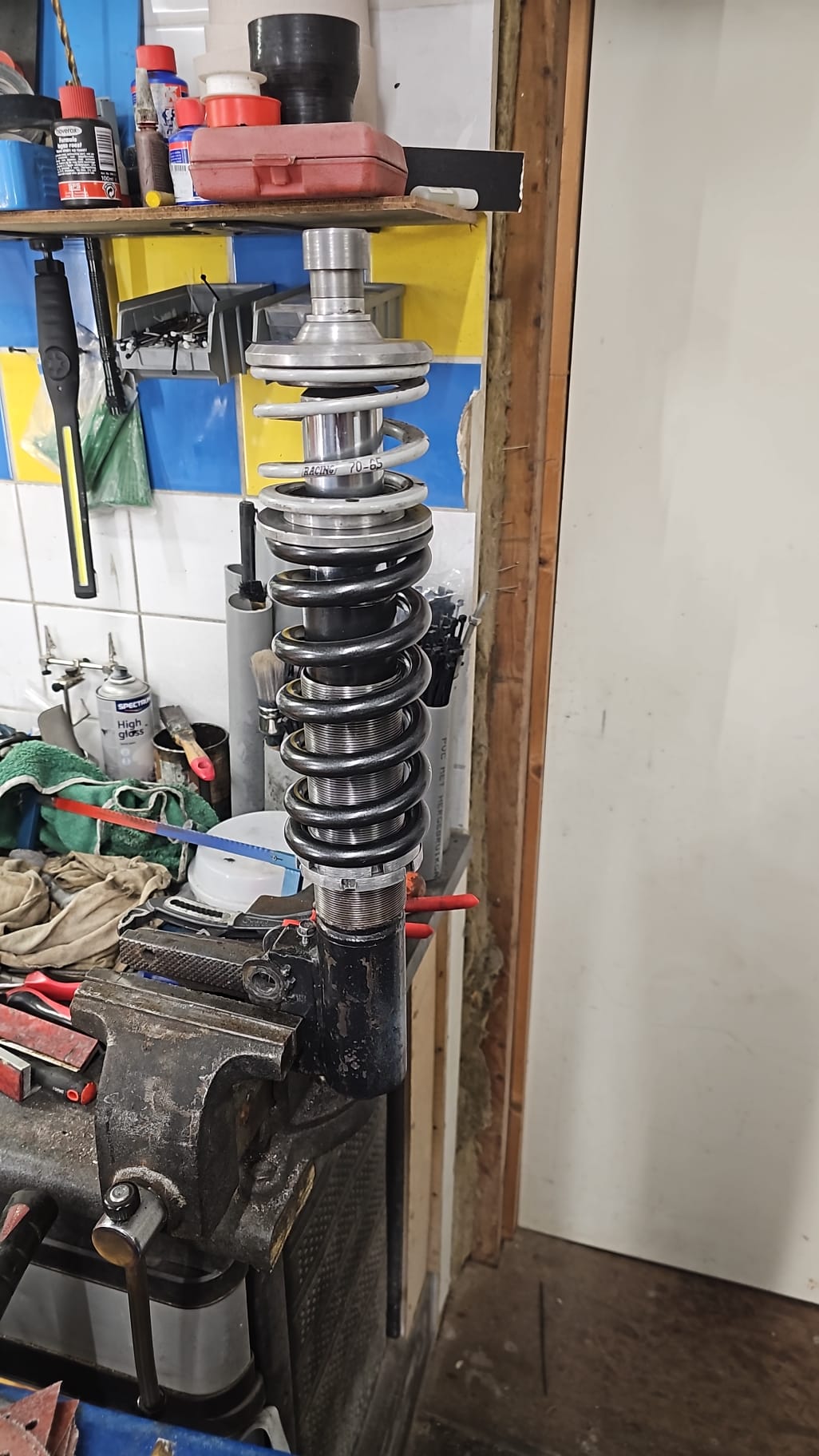

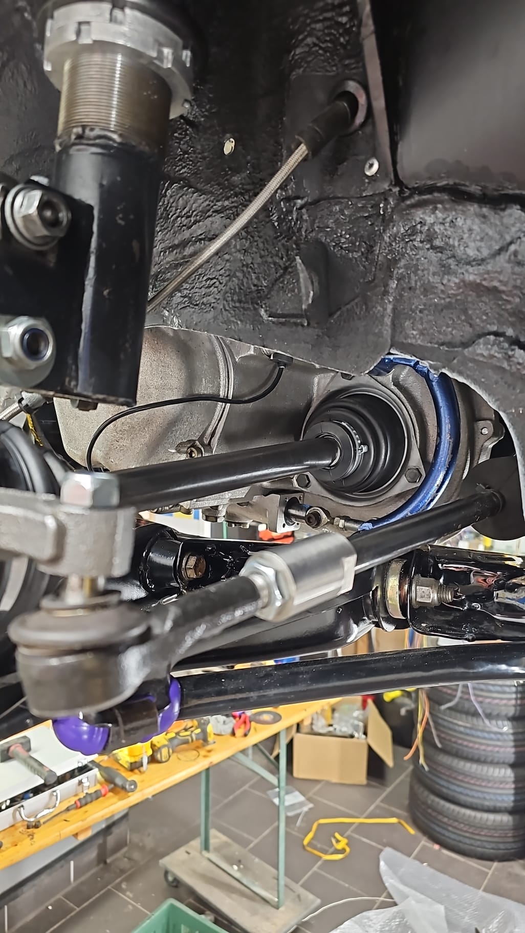

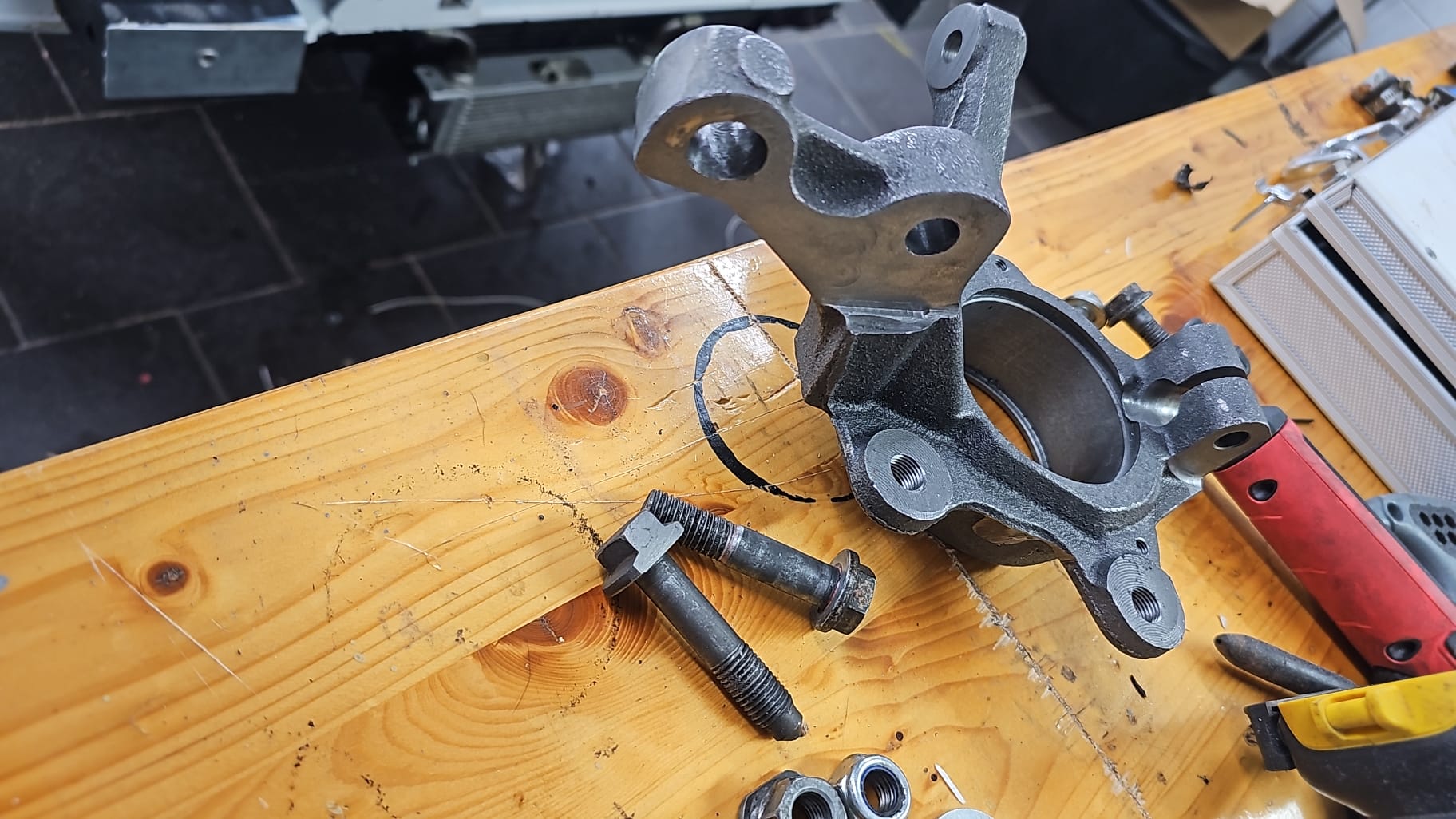

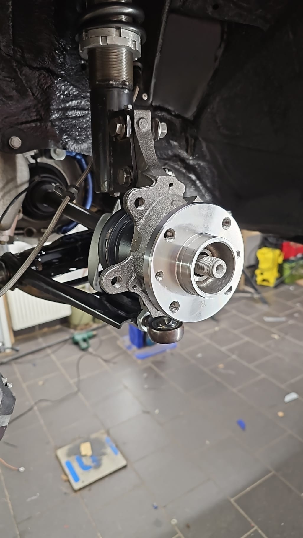

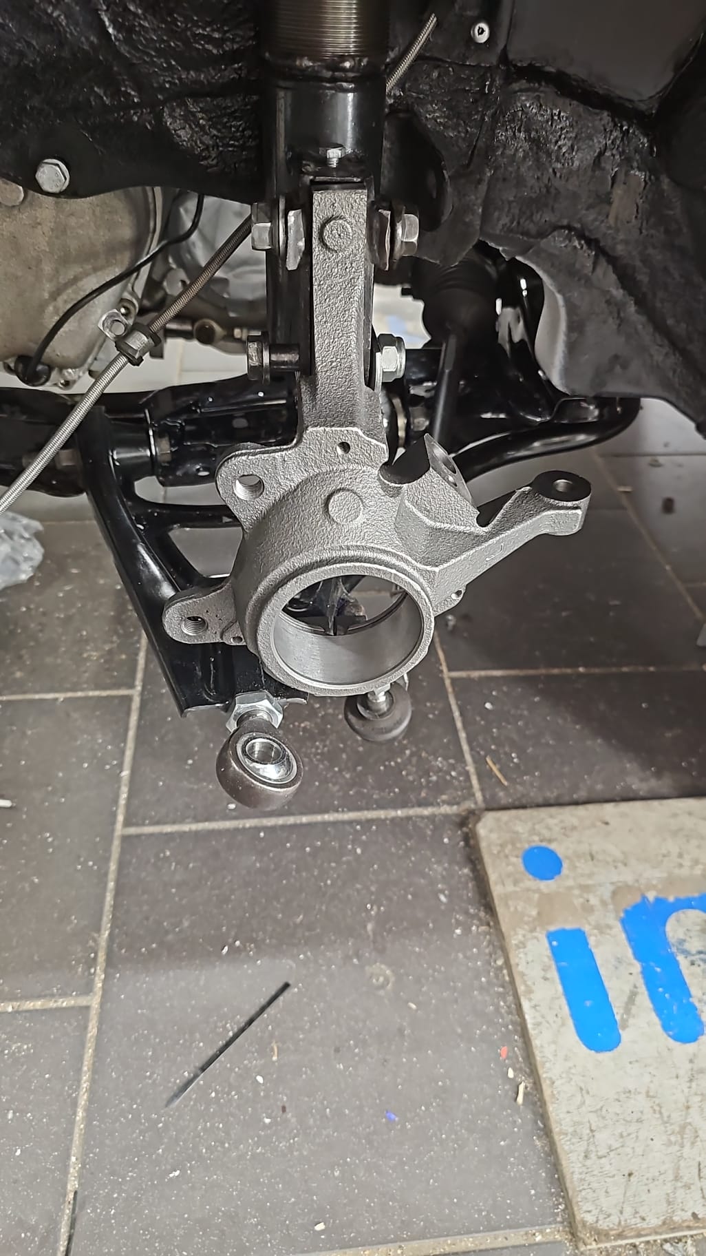

Nou iets slappere voorveren erin gezet, fusees van de clio2 aangepast.
Lagers zijn een stuk groter, dat is weer lekker, even voor de vorm erin gehangen.

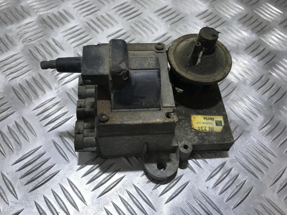

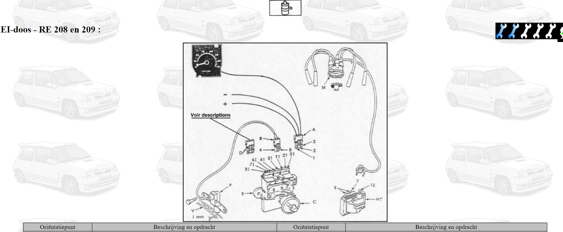

Nu had ik contact met de man van easyshift (de onderbreker voor de ontsteking).
Die zegt dat ik niet de hele ontsteking moet onderbreken, maar pas na de renix, dus alleen richting bobine.
Maar waarom vraag ik me dan af?
Als dat zo moet dan moet ik dus de ontsteking splitsen en weer allemaal extra aansluitingen maken.
Kan iemand me uitleggen waarom dat is? Gaat de renix dan kapot?
- Bert ///M3
- Berichten: 9553
- Auto: E36 M3 & F82 M4CS
Re: de Racevijf, yess hij heeft gelopen
Renix is gewoon de onstekingsmodule toch?
PCB's vinden continu power cycling niet zo leuk. Als je de bedrading naar de bobine onderbreekt dan krijgt die gewoon geen stroom en klaar.
Als je netjes wilt doen kan je een PCB maken die je tussen de Renix Module en de kabelboom naar de bobines klikt.
- Luco
- Berichten: 30325
Ja de renix is de ontstekingsmodule
PCB's?
Ja hij zei je moet na de renix onderbreken, dus alleen richting de bobine.
PCB's?
- Bert ///M3
- Berichten: 9553
PCB = Printed Circuit Board = Printplaat met IC's etc
IK heb zo'n racelogic systeem met flatshift in 1 van mijn auto's gehad en die zat ook tussen de ECU en de bobines.
- Luco
- Berichten: 30325
Ok dus dan moet ik de renix splitsen, dat wordt nog wat als elekronica nitwit
Twee stekkers met 5 draden gaan over in twee pinnen, dan snap ik het al niet meer
- Luco
- Berichten: 30325
Dit is de renix
- Bert ///M3
- Berichten: 9553
Fototje maken van de bobine. Bobine zelf zou enkel een + en een - moeten hebben, 1 van de 2 onderbreken zou genoeg moeten zijn.
Edit: Zitten waarschijnlijk intern aangezien de bobine op de Renix zit. Dan word het al moeilijker.
- Luco
- Berichten: 30325
Vanuit de renix loopt er 1 bougiekabel naar de rotor en daar worden het er vier.Bert ///M3 schreef: 17 nov 2024, 19:03 Fototje maken van de bobine. Bobine zelf zou enkel een + en een - moeten hebben, 1 van de 2 onderbreken zou genoeg moeten zijn.
Je kan de renix uit elkaar halen, de pin links gaat naar de rotor, het blok waar die pin zirt kan los en daar zitten weer twee pinnen die bij de stekkers van de toerenteller en aansturing (+) en aarde uitkomen.
Maar ik snap dan het verschil niet om hem op de stekker te onderbreken of op het blok wat naar de rotor gaat, zitten daar wel printplaten tussen?
Ik ben echt een nitwit met dit soort dingen, maar heb er al 1 opgeblazen en ze zijn bijna niet meer te krijgen.
