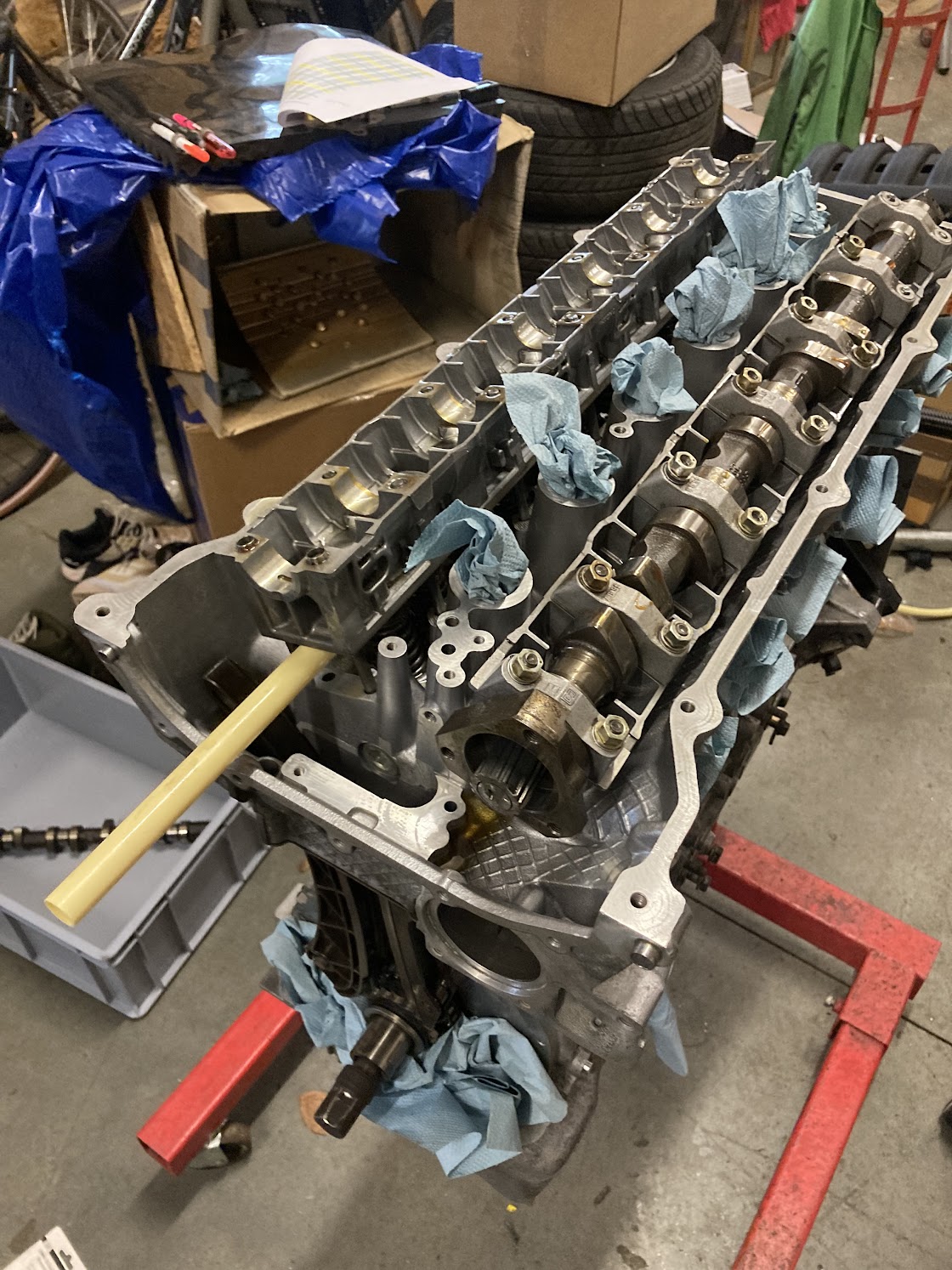

Gisteren middag en vandaag lekker aan het blok kunnen werken.
Snel lag de eerste nokkenas er al in en volgde snel de tweede. Net toen ik wilde beginnen met het vast bouten, viel me ook op iets.
En hup beide assen er weer uit, ik was de klepstoters vergeten :mrgreen:
Onvoldoende magneten voor handen, maar andere creatieve manier bedacht. Stukje elektra buis om de stoters tegen te houden.
Geheel over de draadeinden zetten en voorzichtig de pijp verwijderen. De stoters zakken dan wel maar niet zo ver dat ze uit de 'sponning' vallen.
Afbeelding Afbeelding
Aan de inlaat zijde komt een m54 nokkenas. Daarvoor moet het tandwiel aan de voorzijde aangepast worden.
Naar aanleiding een opmerking in dit draadje besloten het tandwiel niet te demonteren maar nog op de nokkenas af te slijpen.
Goed inpakken in de ductape zodat slijpsel niet in kon slaan. Op het net lees je 4-6 mm inkorten, maar ik heb de originele gemeten, vanaf achterkant flens is de maat 33mm en dan moet er 7 mm af; dus dat houd ik ook aan.
Afbeelding Afbeelding Afbeelding
Daarna rustig slag voor slag de nokkenassen op hun plek gedrukt:
De nokkenassen liggen igg goed:

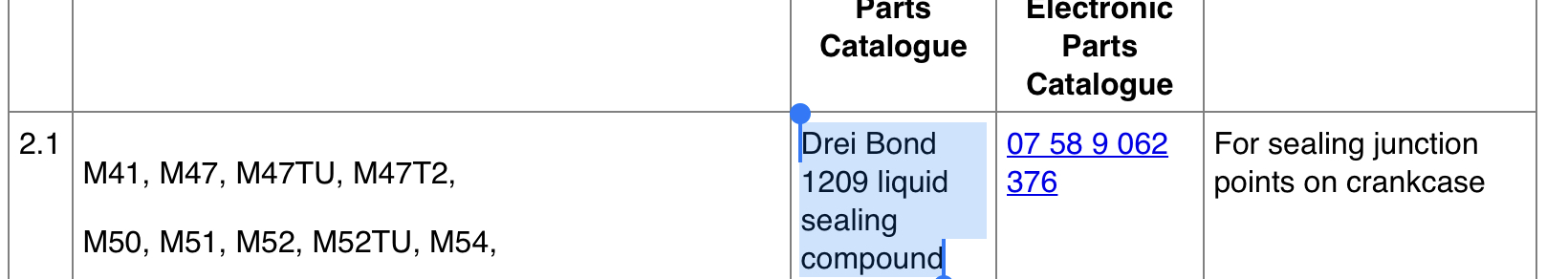

Wat betreft de pakking, heb nog even verder gezocht en een youtube filmpje van Elring zelf gevonden en zij gebruiken bij de koppakking de zwarte variant. Nu is het wss een uur werk om het te corrigeren, dus dat doen we toch maar even.
Berichten: 4633
Re: BMW E30 Project B28cs: verkeerde pakking?
Bericht door Crookie » 25 apr 2022, 10:25
Staat er niet iets over het hardings proces in het boekje?
Ik lees dit op de product pagina…
Elring Curil T2 green gasket
This green Curil T2 gasket is a non-hardening gasket material, extremely suitable for mating surfaces, especially crankcase halves of engine and gearbox. In addition, this gasket is recommended by Volkswagen for use under the cylinder head nuts of the water boxers (WBX). Also applicable for all other applications for which you could also use the gray or blue gasket, but with the great advantage that due to the non-hardening properties, no remnants of cured gasket material end up in the crankcase. With every professional engine builder this is the gasket that will always be present.
Elring Curil T2 is a permanently plastical, solvent-free sealing compound with excellent adhesion to sealing surfaces. As it contains no solvents, no airing time is required.
Ik heb deze (onderstaande)voor mijn e36 diff en klepdeksel pakking gebruikt. Lekt niet en wel ‘uithardend’ silicone.
REINZ 70-31453-00 Afdichtmiddel, kit
Tube, Silicoon, Inhoud: 70ml, Niet solventhoudend, Permanent elastisch, Uithardend, Transparant, REINZOSIL -t
Tis zegt
Deze te gebruiken (origineel bmw) pakking voor het motorblok. https://www.schmiedmann.nl/nl/product/1 ... -9-062-376
Dus die of een vergelijkbare qua eigenschappen lijkt mij het handigste.
