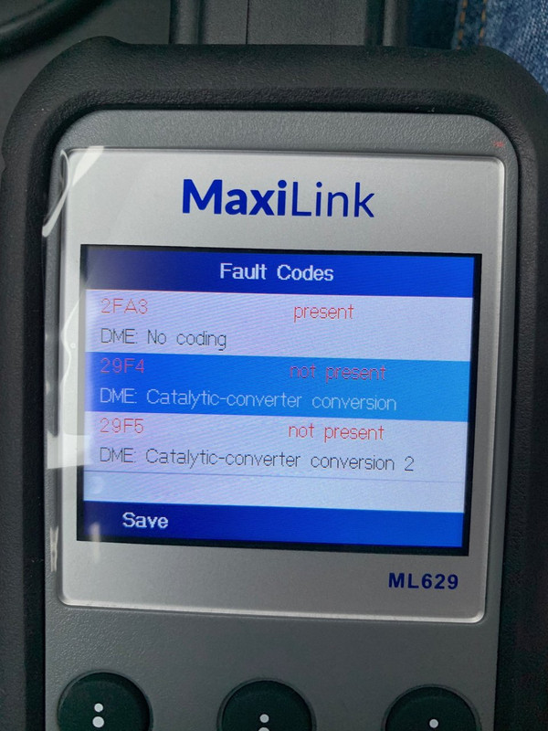

Ik had uiteraard een berg gereedschap mee maar weinig nodig gehad behalve... de codelezer. Incidenteel kreeg ik een code op de achterste lambdasensoren, die allebei tegelijk boven hun efficiency waarde kwamen. Aangezien dit maar 1x in de 1000-1500km voor kwam verder weinig aandacht aan besteed (die eerste foutcode komt door de motorsoftwareupgrade naar 130i software en zit er permanent in maar doet niks).

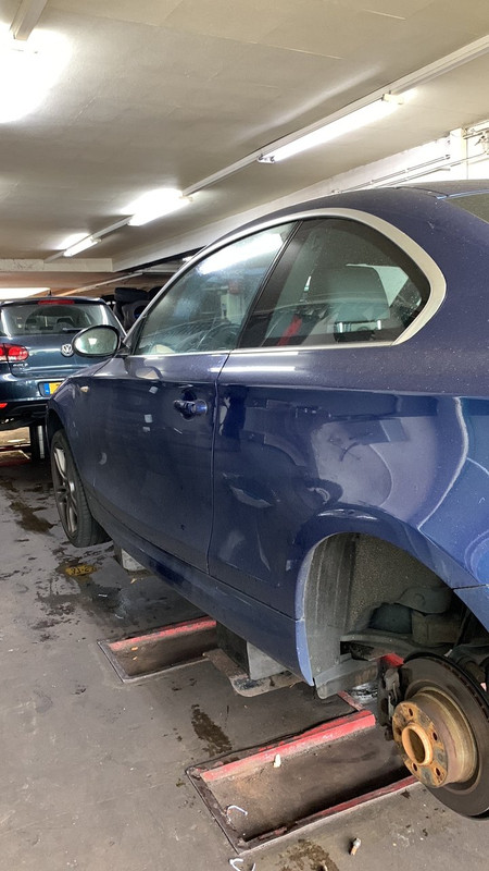

Dit jaar wel redelijk wat upgrades en preventief gedaan. In maart was de rem-upgrade aan de beurt. Vorig jaar dus een setje 335i klauwen, Zimmermann Z4 35is schijven (OE en scheelt ruim een kilo per schijf met de E90 schijven ivm aluminium hart) op de kop getikt, en uiteindelijk voor de Ferodo DS2500 blokken gegaan. Remt echt als een gek als het moet als ze warm zijn, maar er is ook normaal op straat mee te rijden zonder gepiep. Top combinatie. Ouwe schijven waren nog niet op maar het lag toch klaar...

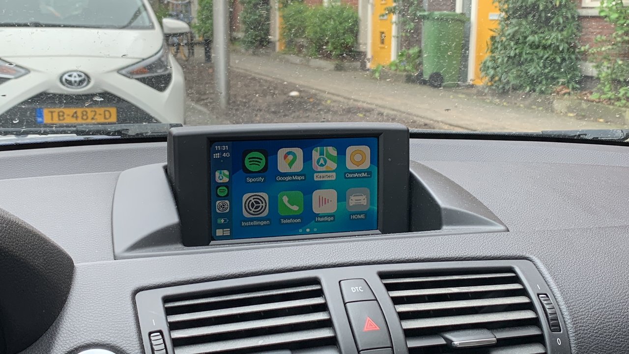

Ook een Carplay module uit China laten komen en die gemonteerd, werkt echt top. Schermkwaliteit van een 16 jaar oud scherm is natuurlijk bagger, maar wel plug en play, OEM look en superstabiele verbinding. Erg happy mee.

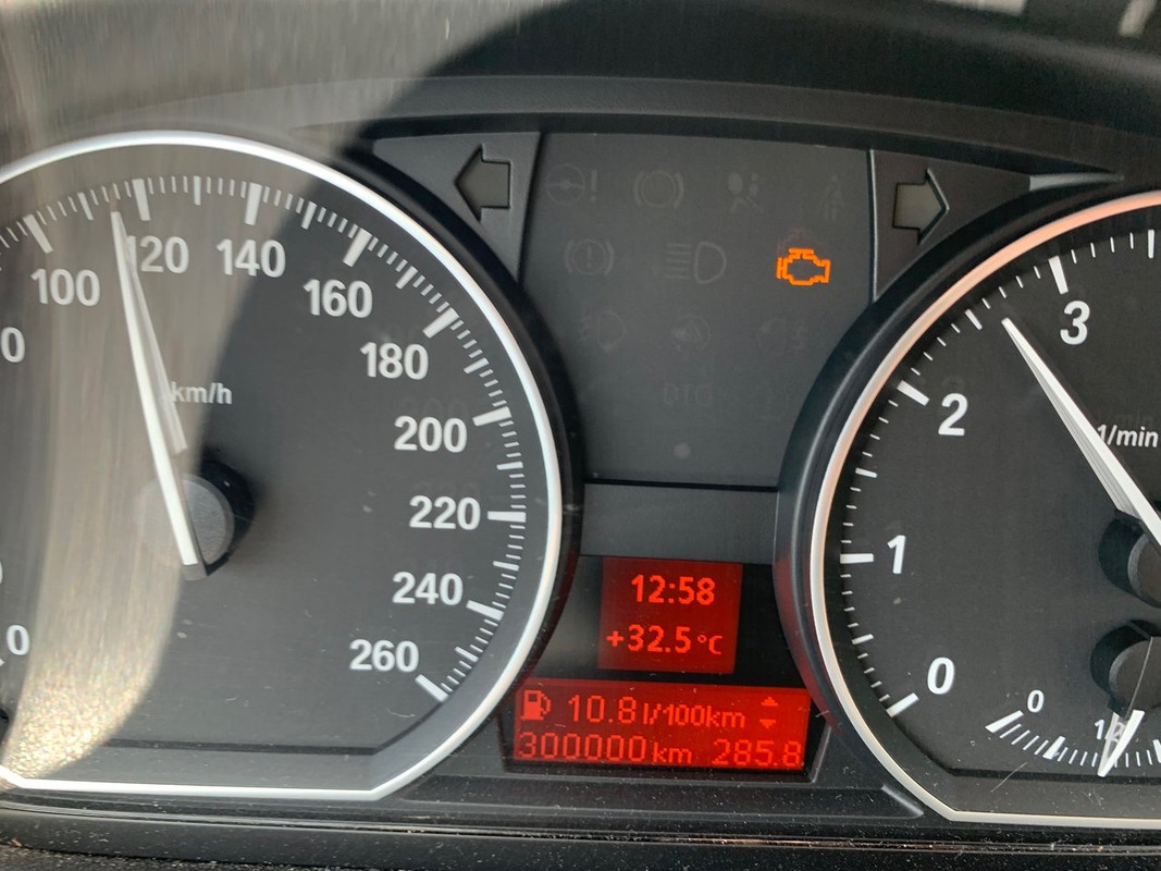

Ook nog een kleine mijlpaal (met de gebruikelijke BMW feestverlichting)
Al met al 5.000 km gereden in 3 weken, en op een steeds vaker terugkerend motorlampje na nul problemen gehad. Veel passen waren nog dicht in Oostenrijk/Zwitserland, maar wel de Passo della Futa en de Raticosa kunnen rijden, wat een feest! Je merkt wel dat je met een berg kampeeruitrusting onderweg bent en de motoren vliegen je links en rechts voorbij, maar heerlijk sturen doet die 125i wel.
Inmiddels weer thuis sinds midden juli, en sinds deze week heeft de auto ook weer een nieuwe APK. Hij krijgt echter wel wat kapsones; twee weken terug wilde het passagiersraam ineens niet meer dicht, alleen maar naar beneden, en viel met een grote klap in de deur. Deurmechanisme kapot gelopen, nieuwe is inmiddels binnen maar even handmatig het raam dichtgedrukt en vast geductapet for the time being.
Afgelopen zondag, twee dagen voor de APK, kwam het motorlampje weer omhoog, nadat hij een maand/400km weg was gebleven. Twee nieuwe Bosch achterste lambdasensoren zijn binnen, nu nog een keer de auto op de brug. Na reset gelukkig wel gewoon door de APK gekomen. En vanochtend parkeerde ik de auto na een kort ritje en kwam er rook onder de motorkap vandaan; kleppendekselpakking druppelt nu (ipv zweten) op het uitlaatspruitstuk, dus roken en stinken. Had die pakking preventief ook al 2.5 jaar liggen, wordt blijkbaar toch tijd om te vervangen...
