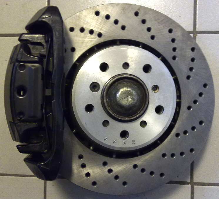

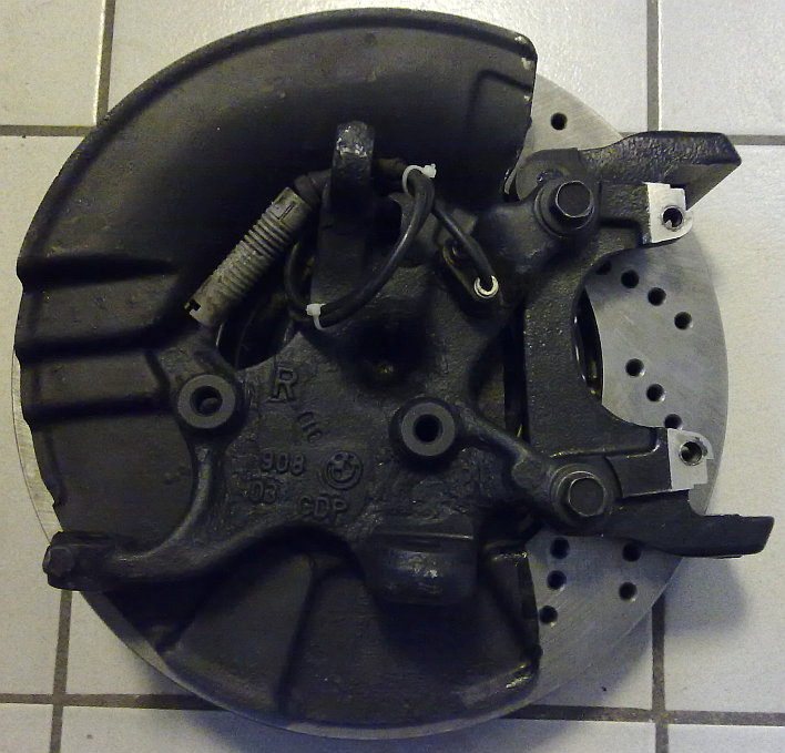

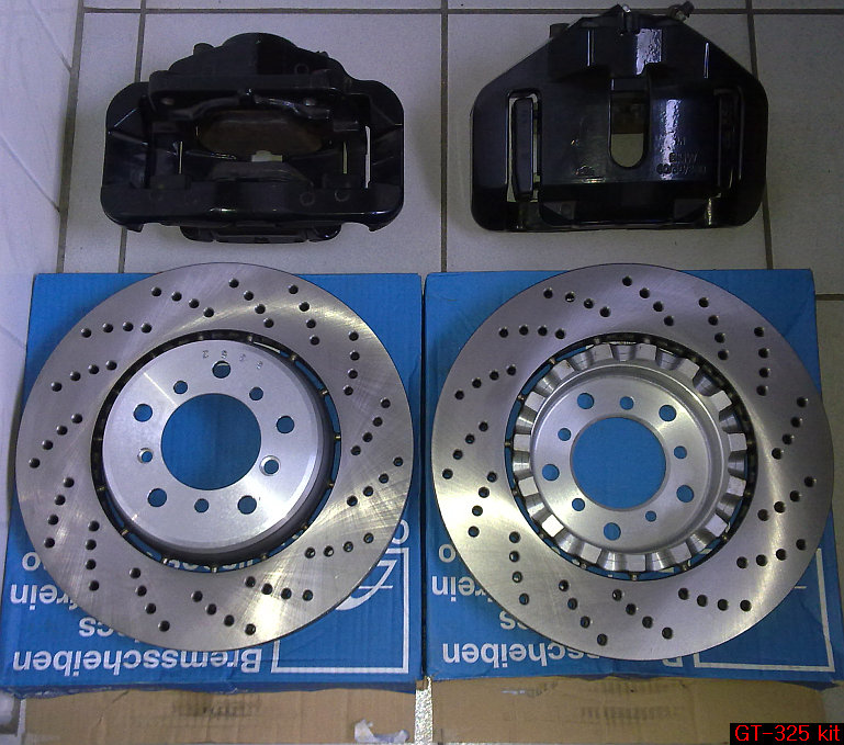

Vandaag, nadat ik alles eindelijk bij elkaar had qua remmerij en spindles/fusee's,
de eerste kant en klare GT-325 set pas gemaakt op de 2 aangeschafte L+R E36 M3.2 (gelijk aan Z3M) fusee's/spindle's.
Lekker makkelijk om die dingen bij de hand te hebben, zo kun je op je gemakkie de boel passen en meten en meten en passen en weer passen en meten enz
Klusje was iets meer werk dan ik op voorhand dacht (kwam toch iets meer bij kijken) en dus de hele middag zitten klooien, morgen nog de puntjes op de i en dan een kant en klare GT-325 set voor de liefhebber die wat groter wil en OEM BMW spullen wil (lekker makkelijk shoppen)
wat houd zo'n GT-325 kit in?
--2 geventileerde/geboorde en 2-delige remschijven in de maat 325x28 M3 E46
--2 magnesium/alu remklauwen van de 1M en diens type remblokjes.
de rest kan je allemaal weer gebruiken van je eigen remsysteem van de E36 M3.2 en of Z3M
hoe ziet dat er uit? heel wat mooier vind ik
je gaat van de 2-delig geventileerde 315 naar de wat grotere en betere 325
en natuurlijk de wat grotere remkracht en klauwen e.d. waardoor het in theorie allemaal wat
makkelijker kan en iets koeler kan blijven, met als dikke plus veel betere looks
Ook de remschijf is licht aangepast, sommige zullen zoiets overslaan maar omdat dat schijfboutje belangrijker is dan velen denken, heb ik die ook ala E36/Z3 gemaakt,
immers de E46 M en of Z4 M modellen gebruiken een ander systeem voor 'borging',
om toch de juiste borging te krijgen als de E36/Z3 M modellen, is dat ook aangepast voor een juiste werking, je kan dus al je eigen boutjes van de auto gebruiken,
nog beter zou zijn met bv nwe boutjes van het zelfde type.
Je kan eventueel ook nog dat 2de gat gebruiken voor een extra gewoon E46 M3 schijfboutje (anders dan zeg het E36 boutje), maar dan moet je ene gaatje boren in je naaf en een draaje tappen.
Maar dat 2de boutje is dan meer een 'extra' maar heeft een andere functie, ik heb het wel gedaan op mijn Hartge met de GT-345 kit, just because it is possible, maar niet echt nodig dus.
kan na wat kleine aanpassingen direct op de E36 M3.2 of Z3M spindle>

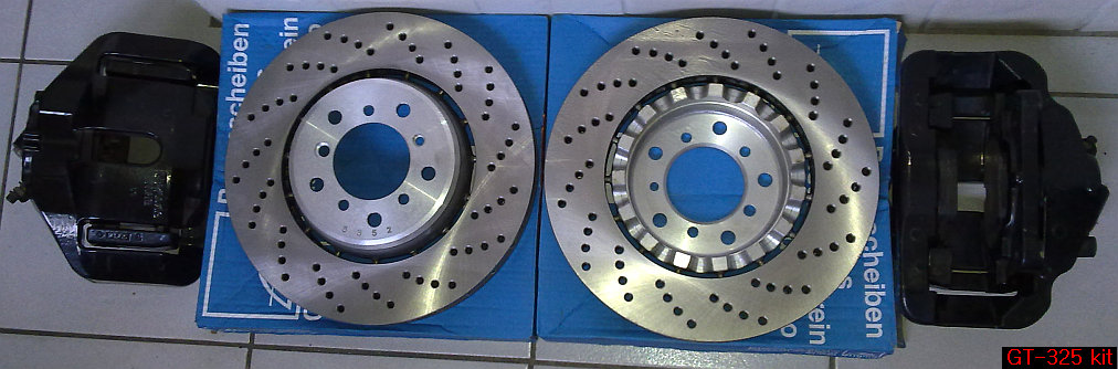

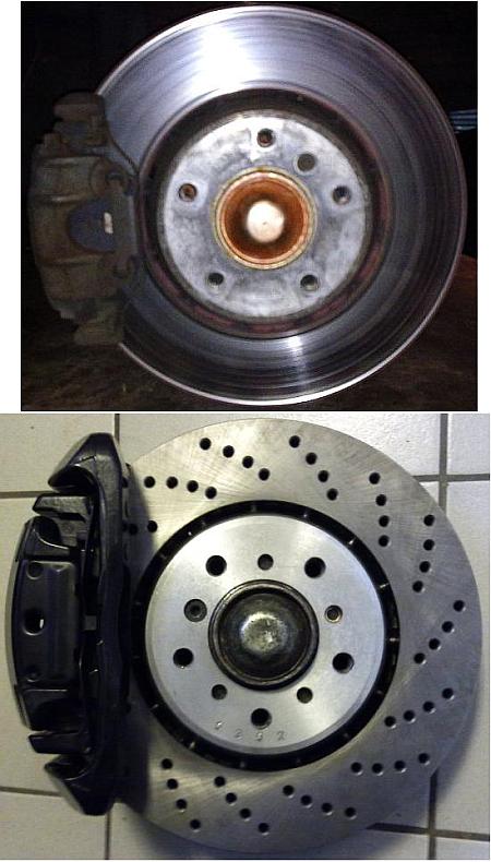

en het verschil tussen de standaard E36 M3.2 en Z3M vs de GT-325 kit

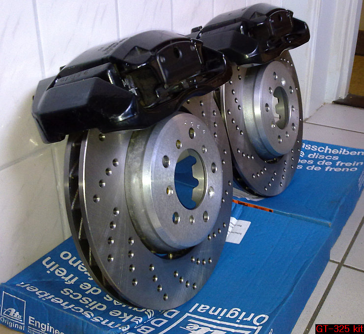

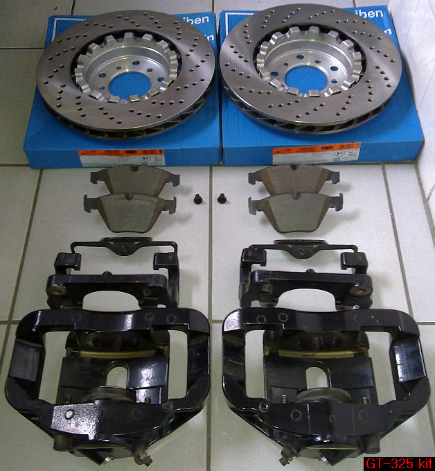

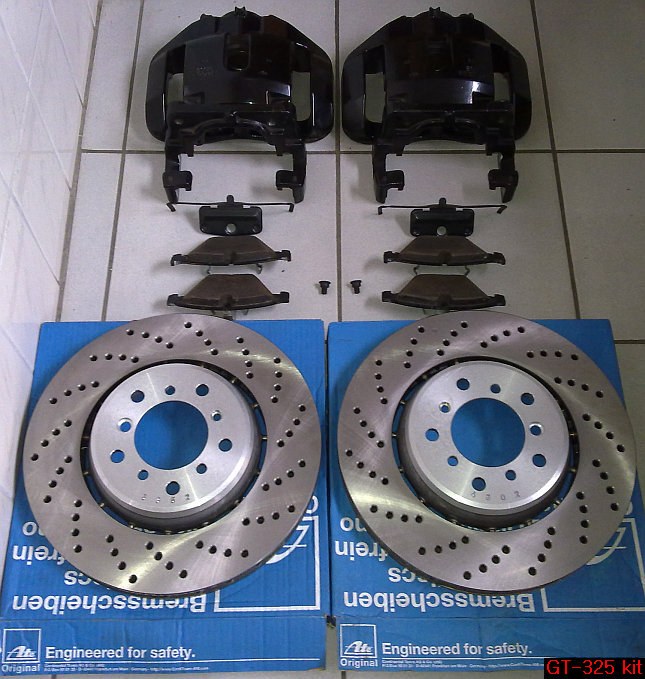

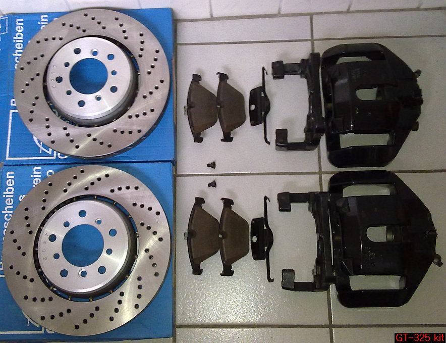

heb het nu helemaal af, veel foto's gemaakt helemaal uit elkaar en wat meer in elkaar geschroefd.
hier een paar foto's daar uit.
klaar om te verpakken en te verzenden naar??
bij deze set zitten nog de originele BMW M remblokjes bij, die maar kort onder die BMW M
hebben gezeten, zeg maar 90% nog, wel even to be sure iets geschuurt/gevlakt.
Heb er 2 nwe schijfboutjes ala M3 E36 en Z3M bij gedaan, heb eventueel ook nwe remklauw bouten
voor die types, maar je kan ook je eigen weer gebruiken, scheelt weer iets
allemaal gewone OEM delen, dus bij vervanging makkelijk overal verkrijgbaar voor normale prijzen.
Ik ga later nog een set als deze maken, maar eerst maar eens verkopen binnenkort.
