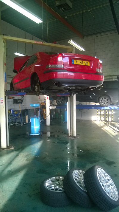

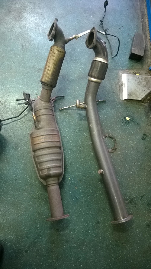

Inmiddels zit de kat er weer onder..
Zeker 15pk weg. Tot 3500 trekt ie gewoon lekker, daarboven valt het toch wel tegen. Maargoed...APK zit erop en het dakje kan open zonder koppijn te krijgen van de uitlaatgassen.
Nieuwe moeren op de downpipe, die kan ik nu niet meer verliezen.

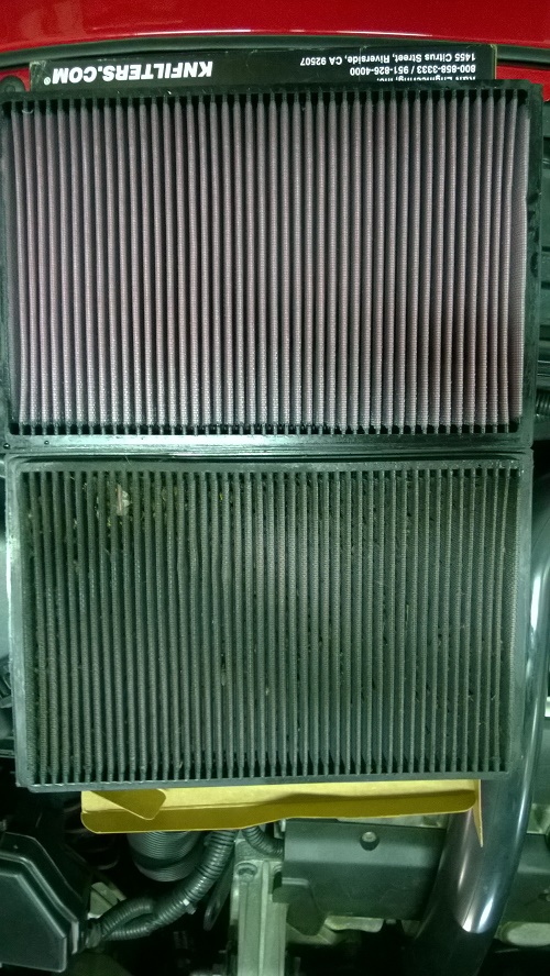

Na 60K km het K&N filter vervangen, best smerig die oude.
Tevens de 240K onderhoudsbeurt uitgevoerd, olie + filter, bougies, interieurfilter en ruitenvegers.
Wintersetje zit er weer op en het zomersetje ligt weer lekker warm en schoon op zolder...
Het is overigens het eerste jaar dat een setje voorbanden niet op was bij de wissel.
Ouderdom waarschijnlijk.

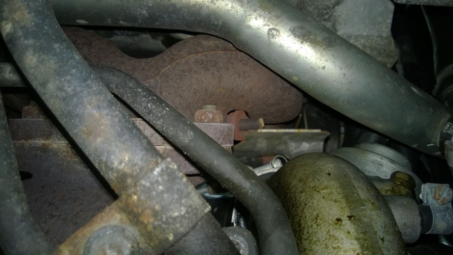

Wel een "leuk" nieuw klusje gevonden tijdens het downpipe wisselen...zoekplaatje...
Beetje pielen met een magneet en daar is ie:

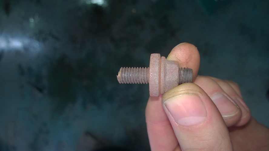

Tapeind uit de kop gebroken. Precies boven de turbo. Ooit, toen de rooie nog een brave leaseauto was is de hele achterkant van het blok af geweest, en waarschijnlijk niet heel erg op moment vast gezet. Door de spanningen op het materiaal heeft nu dus het meest verrotte tapeind de geest gegeven. Er zitten nog veel meer bouten en moeren veel en veel te vast aan die kant dus ik moet me daar wel ff voor opladen. Het uitboren van het tapeind is niet het meest relaxte werk, zeker niet op die plek.
Ik heb in 2011 alle turboslangen vervangen en toen had ik ook al een paar hitteschildbouten in m'n handen terwijl de rest in het spruitstuk vast zaten. Waar ik nu een beetje mee speel is een R spruitstuk (past goed bij de bumpers) en een fatsoenlijke downpipe met racekat. Hoef ik niet meer te wisselen voor de APK.

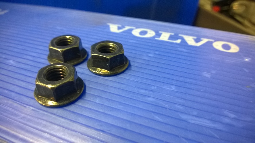

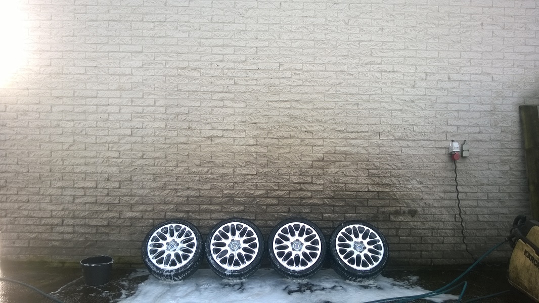

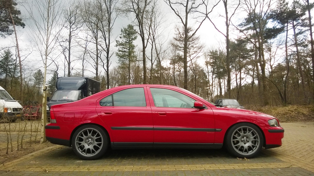

BBS CH in 8*18".
Bijna diefstal, zo goedkoop waren ze. Nu nog een beetje spelen met de spacers. Ik heb 10mm rondom met de OEM Volvo Capella's, gaat met deze velgen, bredere (235/40) banden en spacers net niet goed.

Velgen staan goed! Ik denk wel dat een tandje donkerder of juist lichter wel mooier staat! Zijn deze velgen nou ook nog een stuk lichter dan de originele Volvo velgen of wordt dat opgeheven doordat ze breder zijn?

Dikke touring staat er achter zeg
BBS-en zijn nice, foto ziet er minder "race" uit dan irl.

That shit crazy...
Qua gewicht...laat er een kilo per wiel verschil in zitten?
Het is niet een OZ of TDR iig, redelijk zwaar wiel. Capella weegt 10,8 kilo.
Het is moeilijk op de foto te zetten, zal wat betere maken als de zon eens schijnt.

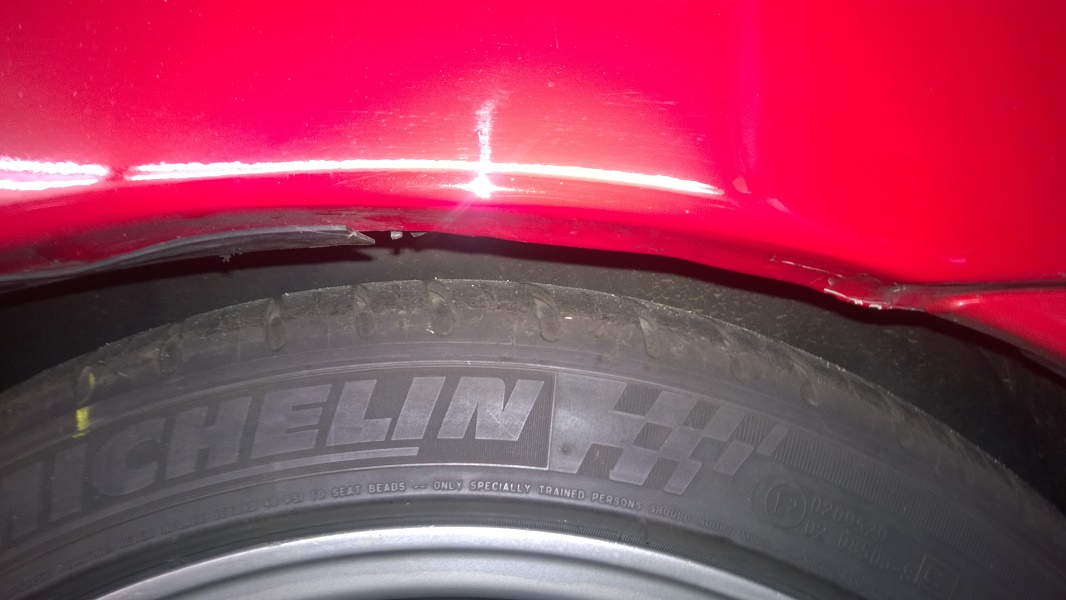

H&R heeft geen 3mm spacers voor de Volvo's, dus dan maar 4 maal 5mm spacers besteld, gaat een week of twee duren.

5mm gaat krap worden achter of niet?

Krap of te krap idd.
Met 10mm raakt ie net de zijkant van de band, dusja...we zien het wel. 225 kan er altijd nog op.

Wielkast een beetje hulp (laten) geven is geen makkelijkere optie?
- Tim N
- Berichten: 7753
Re: Het verhaal van de rode S60...
Dat dacht ik ook tot ik zag hoe het binnenscherm bij Vulva gevormd is.... hopeloos, rand horizintaal naar binnen is misschien wel 1 a 1,5cm breed

Dit is mijn grootste angst Martijn...
Wielkasten rollen heb ik geen probleem mee, graag zelfs! Maar weet niet wat er onder de lak gaat gebeuren.
Timmay is juist, dikke rand, zeker anderhalve centimeter.

Ah, dat wist ik niet, bij mijn V50 is dat dwarse stuk van kunststof. Goed kans dat het spuitwerk wordt bij een oudere auto...

Zit die paar mm dan niet vooral tussen de oren? Lijkt me stug dat de uitstraling van de auto zonder spacers veel anders is dan met 3 of 5mm extra?

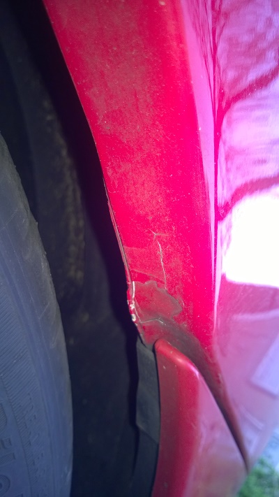

Ja...ik weet het, dus ik zie het.

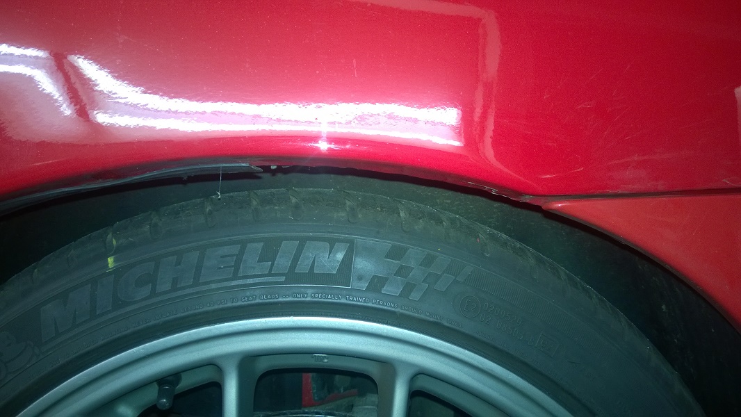

Vorige wielen waren incl 10 mm spacers ET39. Nu is dat ET45. Als je het niet weet vind je het er prima uitzien, ik zie dat anders.
Ik wil dus met spacers weer zo dicht mogelijk bij die ET39 eindigen. Kom ik straks dus op ET40 uit met deze wielen. Ik heb sowieso spacers nodig met de Brembo's op de vooras. Zonder spacer had ik een fractie van een millimeter ruimte tussen remklauw en velg.
Ik heb afgelopen zaterdag wel wat ruimte gemaakt bij de achterschermen.
Voor;
Na;
Binnenkort eens een nieuwe wielkuip scoren. Het terug drukken van de rand ging eigenlijk heel erg goed.
