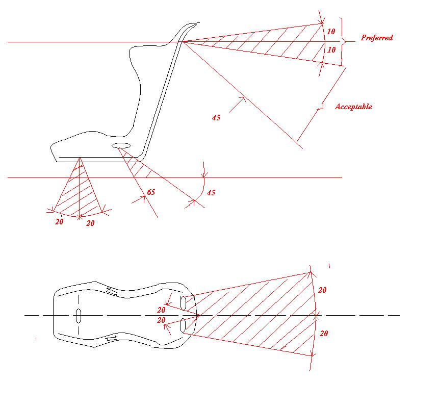

Mark schreef:Mocht je die auto kopen zou ik de achterste bevestigingen van de gordels direct horizontaal maken.
Hoe bedoel je dit precies? Ik heb nog 0,0 ervaring met het opbouwen van circuit bakken :oops:

Bericht door Mark » 18 aug 2009, 18:35
Onderstaand een tekening uit het MSA blue book, drawing No. FIA 253-42 om duidelijk te maken wat ideaal is. Bij een hoek groter dan 45 graden vangt de gordel veel minder tot geen kracht meer op.
