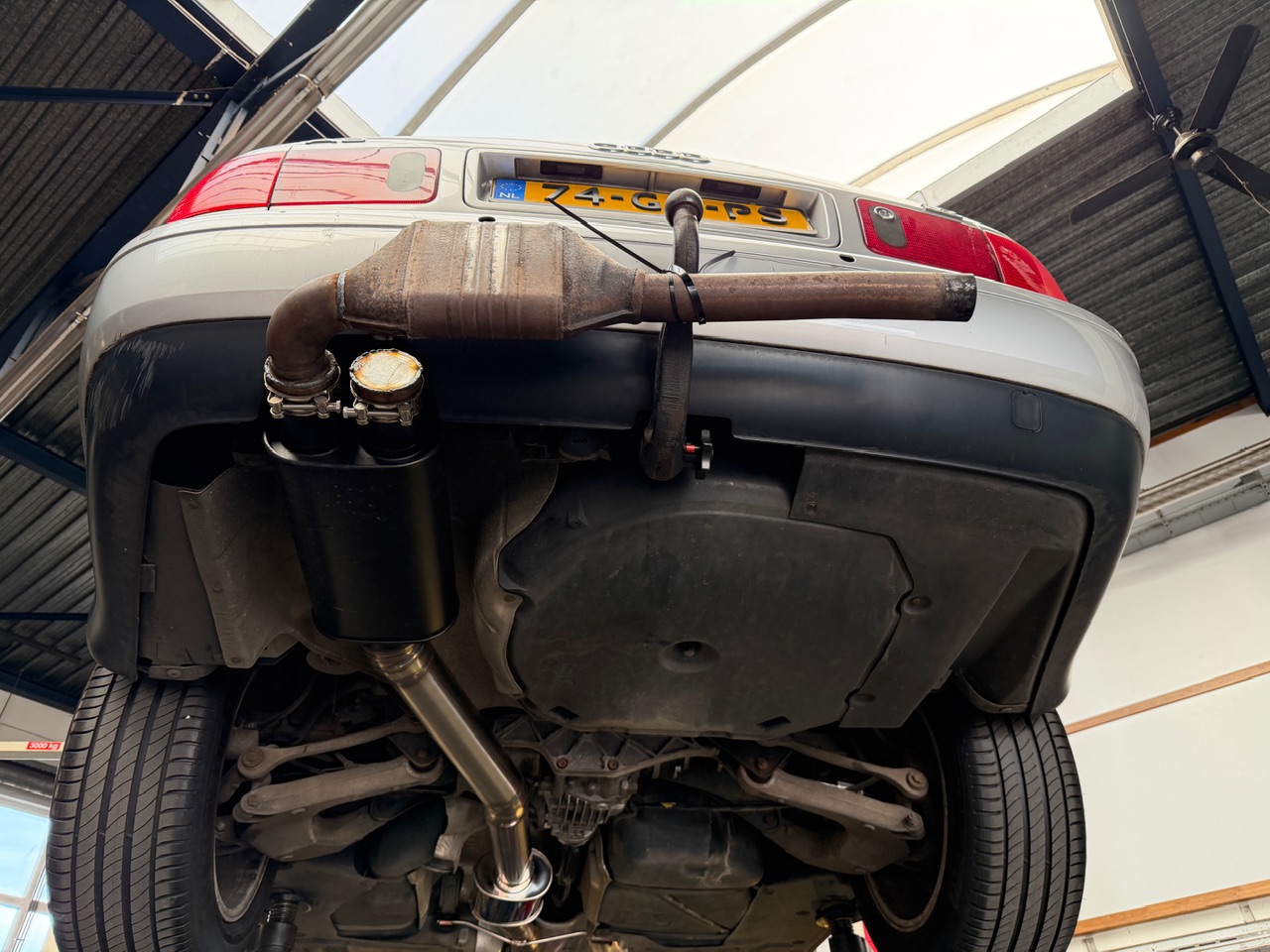

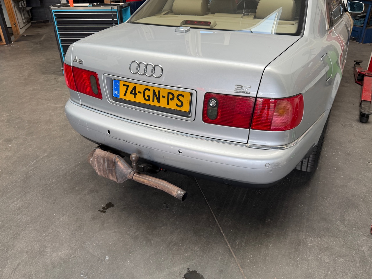

Nou, ik sta er nu, ff met de keurmeester overlegd en hij was heel stellig: geen kat, van voor ‘95, dus CO mag stationair 3,5 zijn en daar voldoet ie met gemak aan met 0,65 ongeveer. Verder is ie nog bezig maar moet goed komen :)
JdBn
Berichten: 1544
Re: 200 cel kat locatie / toegestane CO APK
Bericht door JdBn » 03 apr 2026, 10:53
Hoppa, er doorheen!
