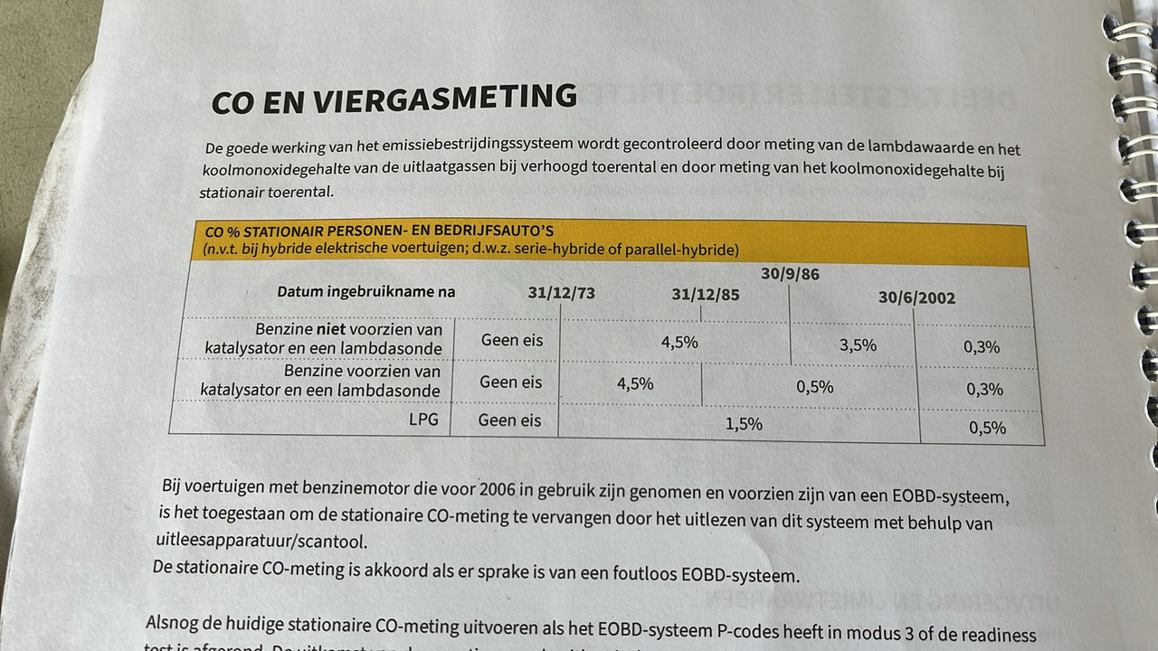

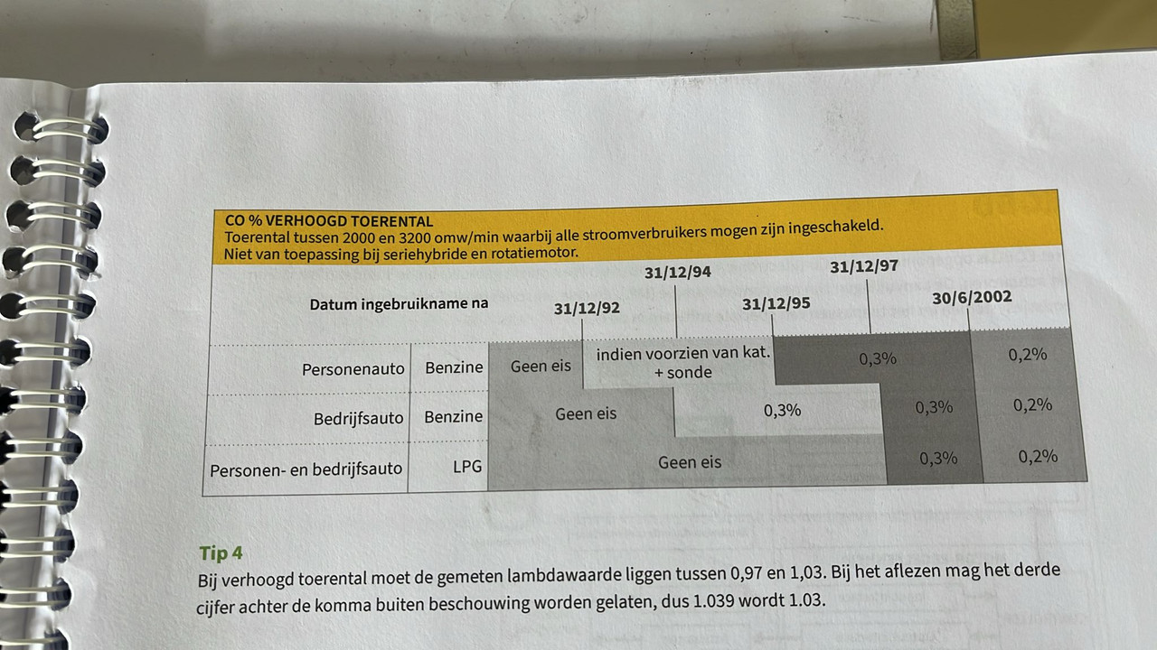

Ok, na het doornemen van de permanente eisen voor de APK kan ik niets vinden over dat een auto van 1993 met 'E2' op het kenteken ook daadwerkelijk een kat moet hebben. Wel dat een auto zonder kat van voor 2002 een CO van max 3.5% mag hebben maar met kat max 0.5%. Meten bij verhoogd toerental lijkt niet van toepassing te zijn als er geen kat onder zit?
Oftewel.. kan het zijn dat de Golf toch gewoon 3.5% mag hebben?

Yes zat er af-fabriek wel onder. Maar aangezien er in de permanente eisen geen check lijkt te staan om dat te controleren zou de CO meting van 0.5% gelden afhankelijk of de kat er wel of niet onder zit. En die zit er niet onder, dus 3,5%. Garage waar hij staat wilt er niet aan (onlangs gezeik gehad met een steekproef dus kan ik me wel iets bij voorstellen) maar even gebeld met een grote APK keurder in de regio en die waren het helemaal eens met mijn uitleg en zouden hem gewoon op 3.5% keuren.SlowCo schreef: 31 mar 2026, 12:27 Zat er 'af fabriek' een katalysator onder? Dan zal ie, ook nadat de kat later verwijderd is, waarschijnlijk nog steeds moeten voldoen aan de <0,5% CO eis.

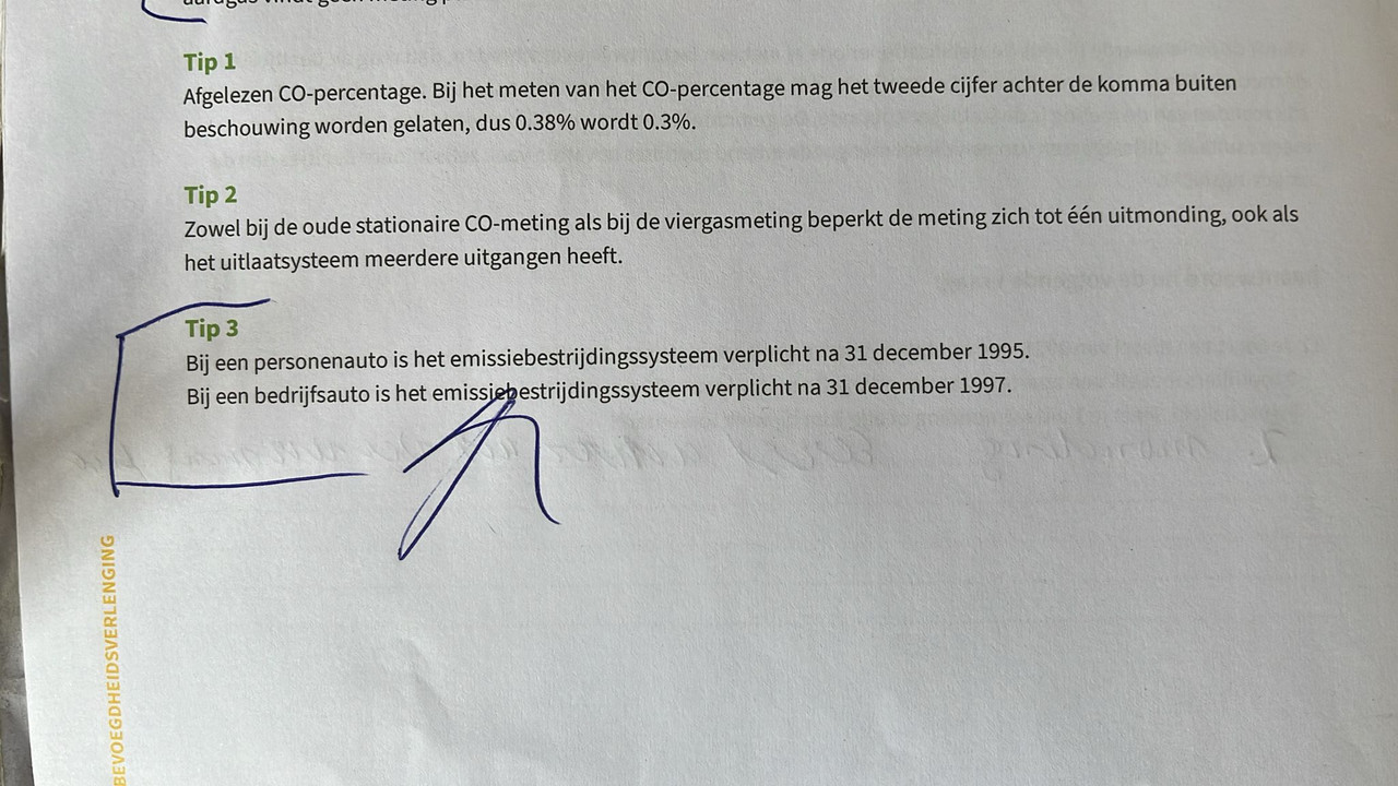

Helemaal perfect. Ook uit de tabellen blijkt dat mijn auto dus 3.5% mag hebben. Want niet voorzien van kat en lambda en van voor 2002. En met verhoogd toerental geen eis, want wederom niet voorzien van kat en lambda. En dan ook nog tip3 idd.Andry schreef: 31 mar 2026, 13:53 Het volgende staat in de laatste versie van het documentatie voor de keuringsbevoegdheidsverlenging:
Let met name op in de 1e afbeelding bij 'tip 3'
Zal het nog 1 keer voorleggen waar die nu staat anders rij ik gewoon naar van Abeelen die al bevestigden wat ik dacht
