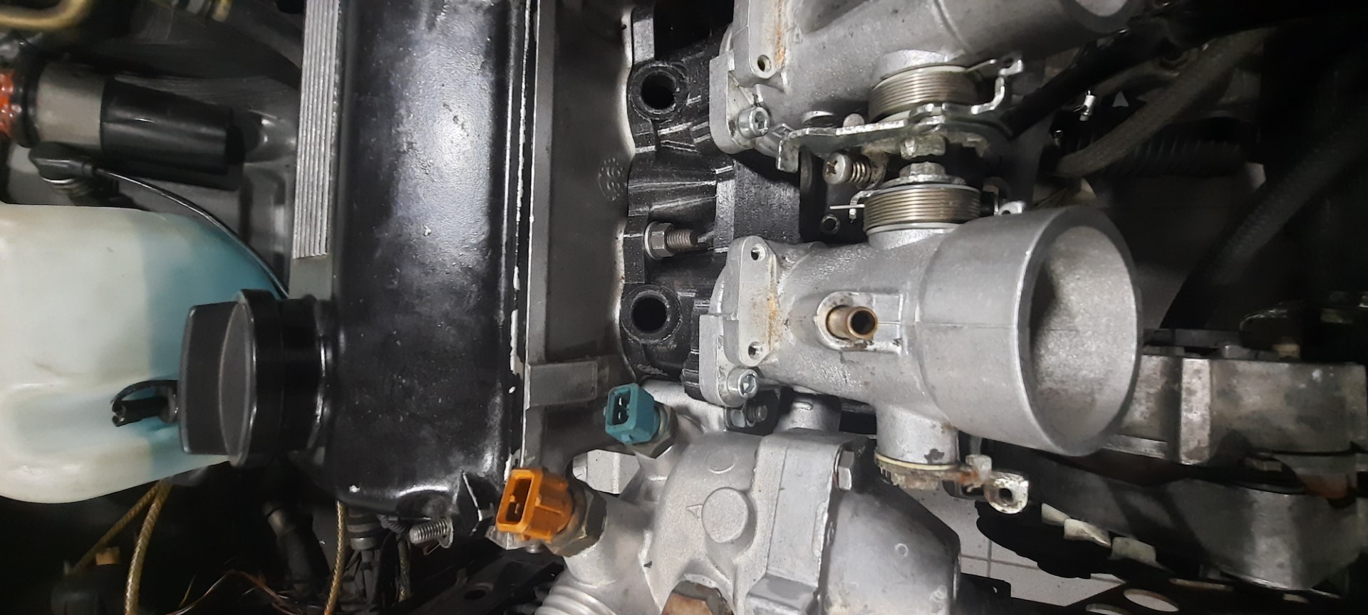

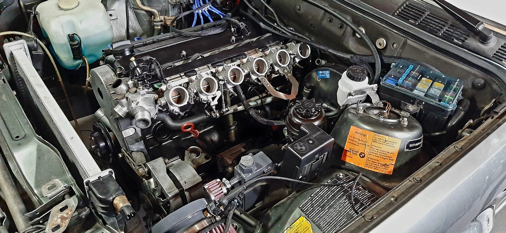

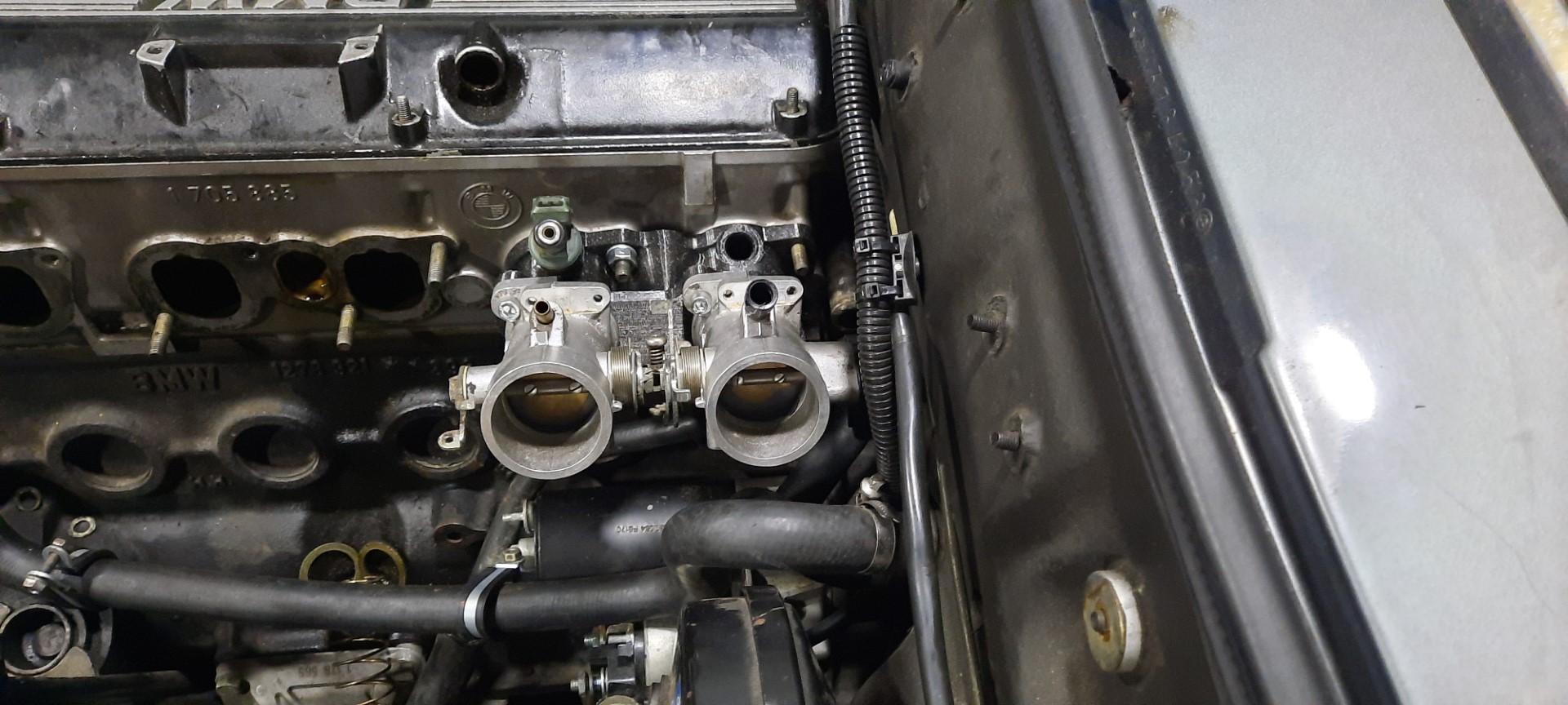

Ongeveer 6 maanden lang een deel van de vrije tijd besteed aan het tekenwerk. Tussentijds heeft een (helaas) ex-collega een 3D-print voor me gemaakt. Met dit soort puzzelwerk is het fijn om middels een 3D print e.e.a. te kunnen passen. Zo gezegd zo gedaan, het spruitstuk had ze de volgende dag al klaar en meegenomen naar het werk :thnx:
Vervolgens gestart met de pas-sessie. Al met al viel het me alles mee (1 hoekje materiaal weggehaald ter hoogte van het thermostaathuis). Z
Cilinder 5+6 past, hoek t.o.v. de rembekrachtiger is goed.
1 (Groot).jpg (375.79 KiB) 4740 keer bekeken
2 (Groot).jpg (367.55 KiB) 4740 keer bekeken
Olieretour pijp in het midden past ook naar wens!
3 (Groot).jpg (437.95 KiB) 4740 keer bekeken
Er is niet veel ruimte tussen gasklep en thermostaathuis, maar de thermostaat is te wisselen zonder demontage gasklep :angel:
4 (Groot).jpg (344.65 KiB) 4740 keer bekeken

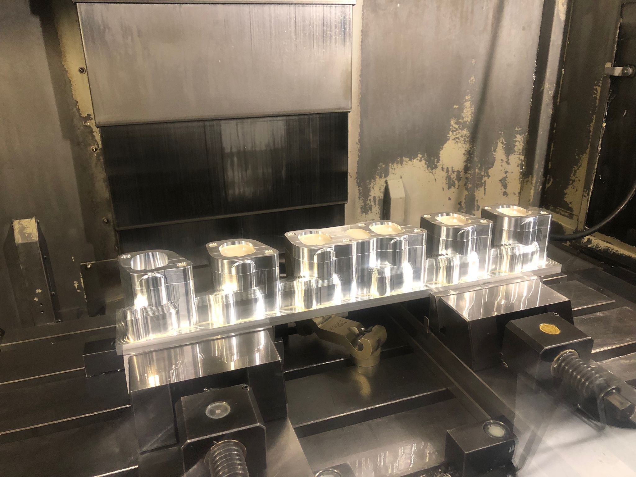

Het is inmiddels begin 2023 en de 3D tekening is klaar. Samen met de collega die het spruitstuk voor mij ging frezen een goed doordacht opspanblok bedacht (het moet immers tussendoor in de vrije tijd op een 3asser worden uitgevoerd), en we konden aan de gang.
Februari 2023:
Maart 2023:
Later meer.

Mei 2023
Spruitstuk gereed! :headbang:
Super tof dat dit mogelijk was op het werk, nogmaals dank!

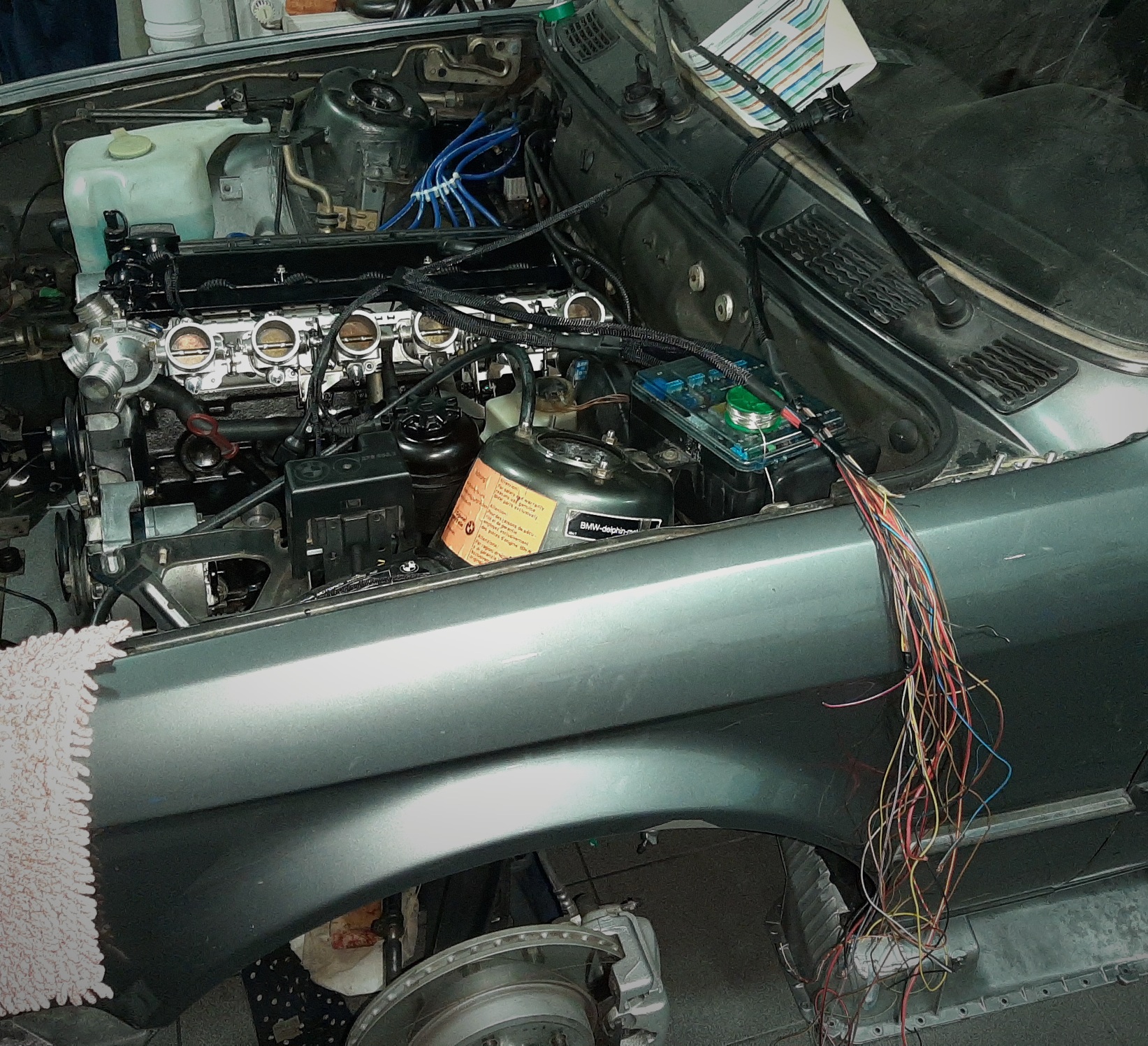

Juni 2023 stond in het teken van de nieuwe motorkabelboom en het gasklepmechanisme.
Juni 2023 div klein.jpg (726.69 KiB) 4300 keer bekeken
Juni 2023 spaghetti 3.jpg (966.75 KiB) 4300 keer bekeken
Juni 2023 spaghetti 4 en gasmechanjsme.jpg (652.41 KiB) 4300 keer bekeken

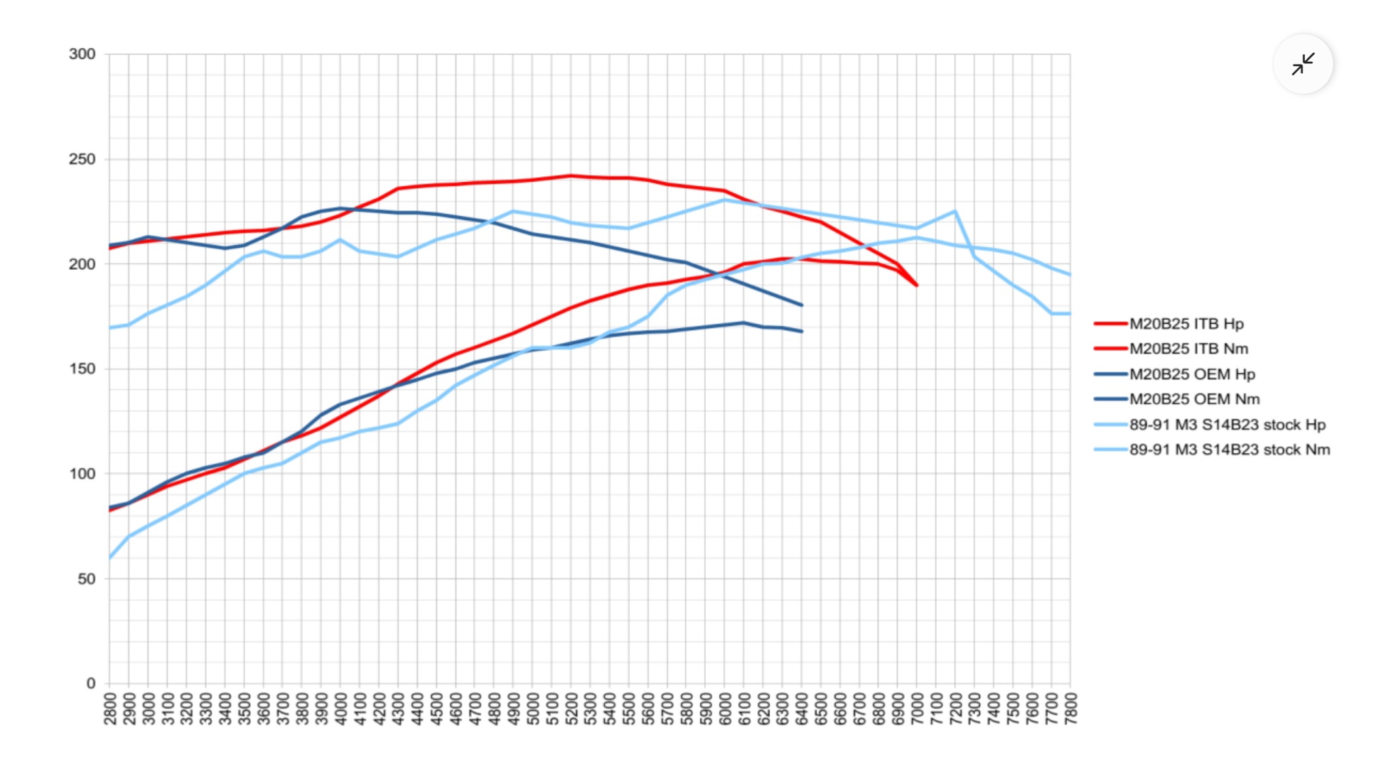

In maart dit jaar waren we zo ver dat we met de auto naar de testbank konden. Onze straat afstelling voelde al sterk aan en bleek al zo'n 190 pk te draaien. De brandstof map stond er al aardig netjes in, de ontstekingsmap liet zich hier een daar nog flink verbeteren.
Al met al ben ik zeer blij met het resultaat:
Maaet 2024 dyno sheet.jpg (1016.74 KiB) 4250 keer bekeken

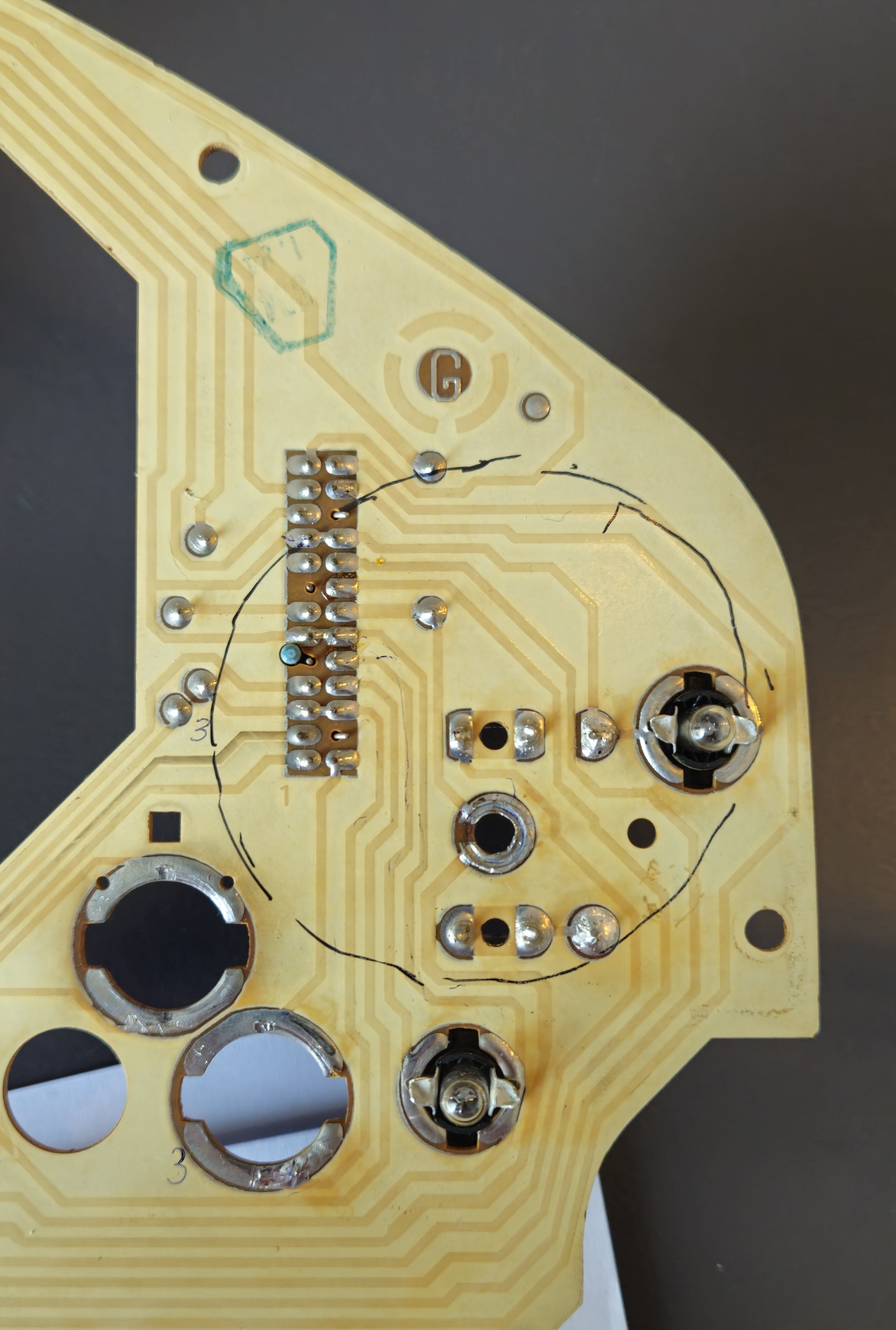

Een ander groot punt van ergernis was de onbetrouwbare, nerveuze en wispelturige originele temperatuurmeter. Daar moest en zou een andere meter in komen. Het was makkelijker gezegd dan gedaan en dus ging gepaard met een hoop hakken, zagen, solderen en lijmen. Maar het is gelukt, is betrouwbaar en alles werkt zoals het hoort :thumbup:
Omdat mijn auto niet meer voorzien is van een originele BMW ECU werkte ook mijn service indicator en verbruiksmeter niet meer. Op de plaats van de service indicator is nu de uiteindelijke versie 2 van mijn schakelindicatoren te zien. Deze 3 lampen (groen, groen, oranje) zijn vrij te programmeren in de nieuwe motorcomputer (en kunnen dus ook een andere functie krijgen dan schakelindicator).
Naast de zichtbare modificaties is ook de secundaire 'service indicator' print in zijn geheel komen te vervallen. Het ruimt lekker op zullen we maar zeggen :angel:
Cluster zagen 1.jpg (546.61 KiB) 4056 keer bekeken
Cluster zagen 2.jpg (449.83 KiB) 4056 keer bekeken

Crookie schreef: 01 aug 2024, 13:05 Hoeveel toeren gaat het draaien
als je de koppelkromme en vermogenscurve zo ziet is er na 5500-6000 toeren niet veel (meer) eer te behalen.
prachtig opgebouwd Timoty! echt een kunststukje onder de motorkap
Thanks vester!
Voor een '2 kleppendeksel per cilinder motor' blijft het koppel gelukkig lang hoog. Ook het vermogen blijft van 6 tot 7k lekker vlak op +/- 200 pk. Qua gedrag en curve mag ik in mijn handjes klappen. Zie onderstaand vergelijk maar eens.
