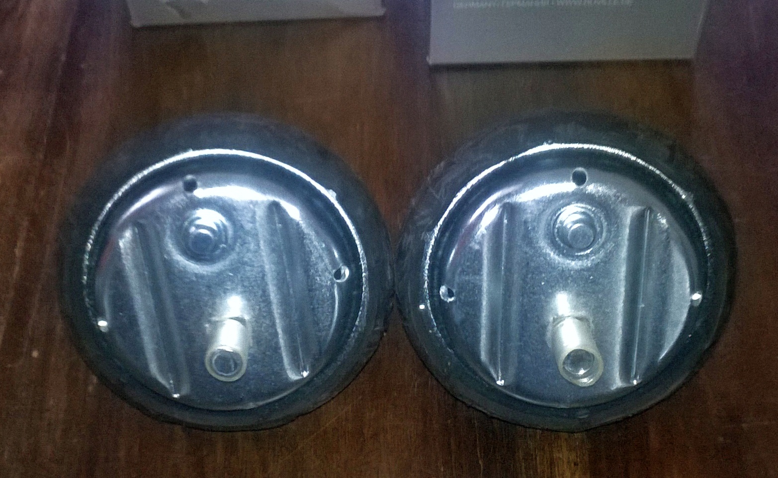

Ondertussen zitten de nwe motorsteunen/rubbers er ook onder, de bak rubbers waren nog als nieuw en de hardyschijf ook, dus allemaal strak en fris en getest. ow zaten al op de volgende pagina...gemist dat ik al wat had gepost en vergeten :bag: anyhow, dan maar als upje beschouwen ;-)
1 nieuw bovenk.jpg (612.36 KiB) 4272 keer bekeken
2 nieuw onderk.jpg (633.6 KiB) 4272 keer bekeken

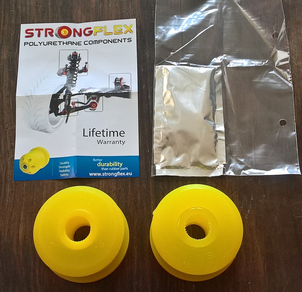

Ook de nwe draagarm PU bussen sport in zitten (best nog flexibel) er in van Strongflex, mooi spul is dat :df: en al getest, rijd nog strakker en die wiebels in het stuur zijn meteen voor meer dan de helft verdwenen omdat die draagarmen nu veel beter geklemd zitten, voor mij nooit meer van die originele open rubbers daar. :df:
Strongflex sport bussen.jpg (453.64 KiB) 4272 keer bekeken
Maar, je voelt het nu nog steeds heel iets, nu meer als lichte trilling bij bepaalde snelheid, omdat die nu minder kan schommelen, maar echt een heel stuk fijner en strakker nu (minder rubberig), dus maar eens raad gevraagd bij de BMW dealer en afspraak gemaakt, zij hebben een speciaal uitbalanceer apparaat dat ook het wegdek oid kan nabootsen en meer, veel preciezer en mede omdat die Z3 coupe's zo gevoelig voor zijn (meer dan M coupe) dat maar eens proberen, wel een stuk duurder, gaat per uur niet per wiel balanceren...bij BMW dealer dus euh wel prijzig, magoed wel mooi apparaat, ben benieuwd.
