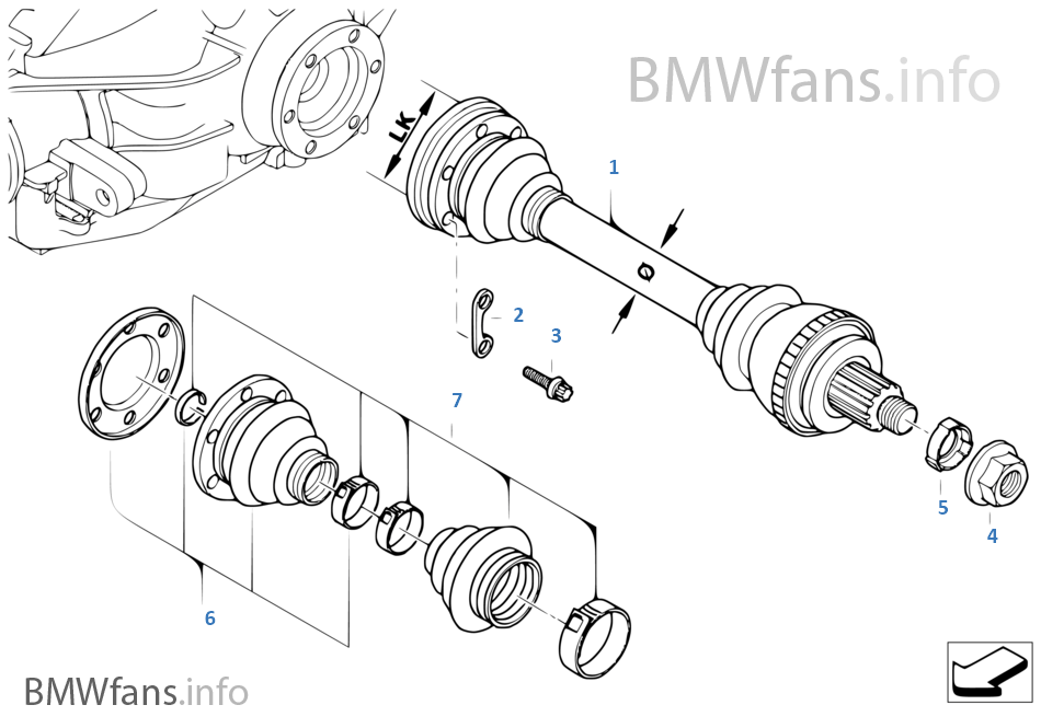

trouwens een weetje, toen ik bij de tunert garage was, keken ze ook bij mijn diff en aandrijfassen, of ze wel sterk genoeg waren voor bv 450pk oid en toen bleken die aandrijfassen dikker te zijn dan hun verwachten en ook dan ik had verwacht.
Vandaag dacht ik daar weer aan toen ik naar wat getunede Z3's keek, dacht ff opzoeken of dat origineel zo is bij de Z3 coupe 3.0 want ook de draagarmen waren verstevigd ala M
paar voorbeelden
Z3 met 1.8 heeft LK= 80 mm D= 26 mm qua aandrijfas (wat betekent trouwens dat LK ? edit zie het al op plaatje
Z3 met 2.8 heeft LK= 86 mm D= 27 mm
Z3 met 3.2 heeft LK= 94 mm D= 27 mm
Z3 met 3.0 heeft LK= 110 mm D= 38 mm
LK= flens oid van de as naar het diff

LK is Lochkreis (steekmaat) vermoed ik.
- Berichten: 45058
Re: Superchargen vs. trackdays
Bij velgen iig wel. 5x120 bv, of 5x112.
owja, dat zal het zijn
maar wat vreemd is, bij de Z3 3.0 zie je daar dus 110 LK staan, dus de aandrijfflens wat uit het diff steekt
moet ook die steek hebben, bv de 2.8 heeft op beide 86 mm en bij de 1.8 beide 80 mm en de 3.2 beide 94 mm.
Echter bij de 3.0 hebben ze, zo lijkt het, die gegevens van de LK of de Flens niet goed?, heb 2 van dat soort websites bekeken.
