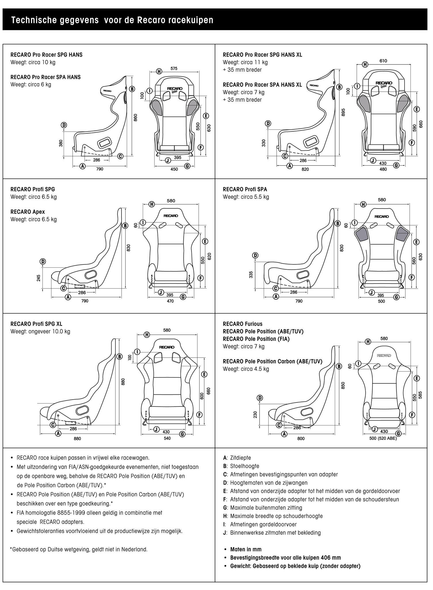

Weet iemand trouwens hoe die Cobra racer pro of historic fia zitten? die zijn bv bovenaan maar ook onder bij het breedste punt, smaller dan bv de Recaro PP die maar heel krap in een Z3 past.
Zo ik het kan zien zijn bv de
Recaro PP boven breedste: 580 en onder 500
Cobra racing Pro of Historic FIA: boven breedste 515 en onder 450
zie hier de Recaro PP onderaan rechts:
https://static.webshopapp.com/shops/009 ... recaro.jpg" onclick="window.open(this.href);return false;
en hier de cobra racer pro en historic fia, prijzen zijn ongeveer gelijk en gewicht ook, maar de cobra's lijken wel wat vlak bij de zitting
http://www.kscimport.nl/download/prijsl ... _excl..pdf" onclick="window.open(this.href);return false;
alhoewel ik nu zie bij dit vergelijk dat de cobra's ex btw zijn en dus nog wat duurder ook...
