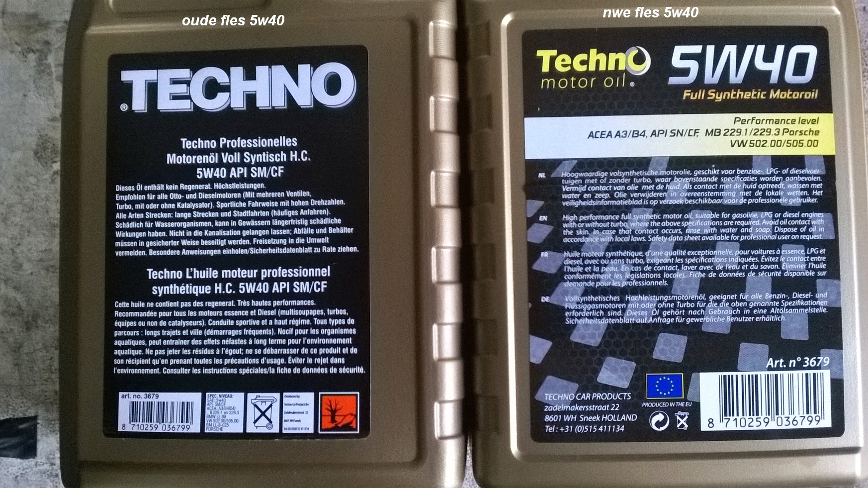

ze hebben idd nu ook Valvoline 5w40 bij de action, voor 3.95,- de L zag ik vandaag, tis zo leuk winkelen daar, neem meer mee dan wat ik dacht te halen
ook de Techno 5w40 zit in een nieuwe fles, de foto wat ik vd week maakte en de laatste flessen van het schap haalde voor in de Ka (welke nu echt heel mooi loopt) zijn vervangen voor een iets andere vorm fles, zelfde nummers verder en kost iets van 3.70 pL zoiets.
Die Valvoline had ongeveer dezelfde specs, stond alleen geen Porsche bij op, welke dan 'beter' is? trouwens die Techno is dat Hollands fabricaat? zoiets is op die nwe fles te lezen.
heb ook wat remreiniger spuitbussen meegenomen
ze hebben nu redelijk wat autospul bij die action in Almelo bij v Goghplein, handig
dit is die nwe verpakking>
hier een lang speksheet van die Techno NL olie dochter van?
