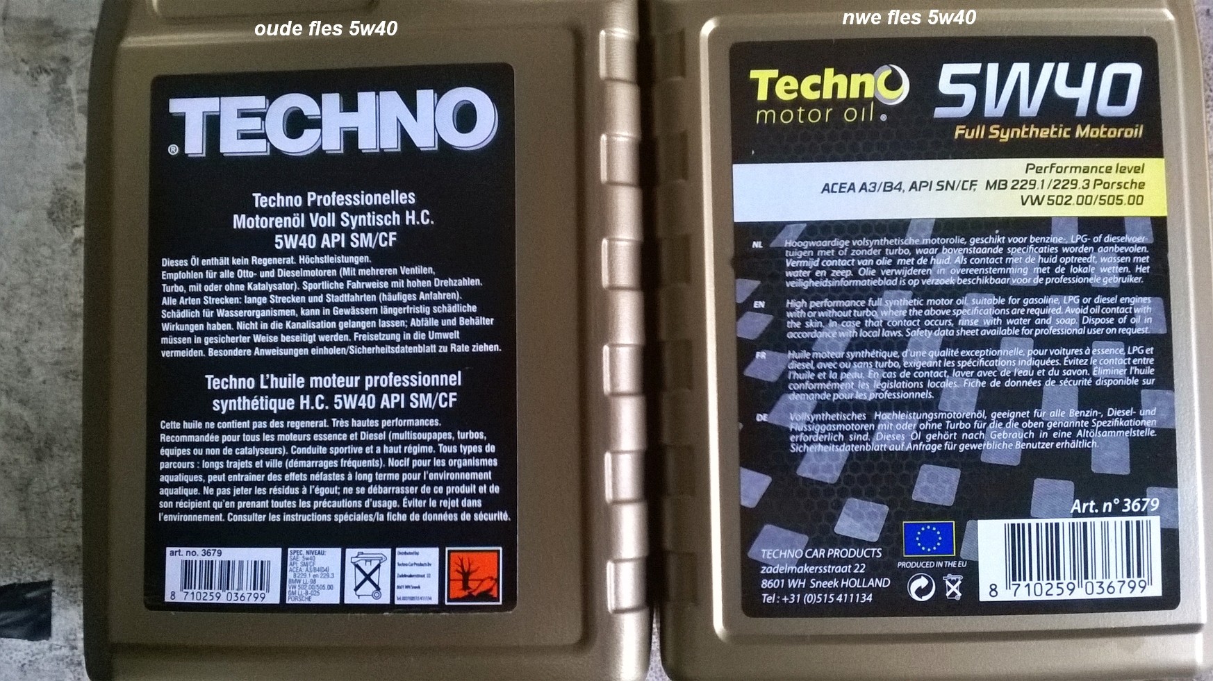

Re: Welke Olie voor een 328I
ook hebben ze die oude 5w40 vervangen door nwe verbetert? nu Porsche aproval, heb foto's gemaakt van beide, had ook een oude bus nog in de garage en 5 nwe gehaald voor de Ka (heeft wel minder nodig magoed) load ik later wel op, cijfers weinig verstand van maar lijken goed/beter dan de toch niet verkeerde oude.
hier dan de oude olie 5w40 vs de nwe olie 5w40 van action, nwe is dus MB & VW & Porsche aproved oid.
magoed, dat zit nu in de Ford Ka en hij loopt er heel mooi op, natuurlijk die oude olie wat erin zat was ook goed zwart, maar toch
