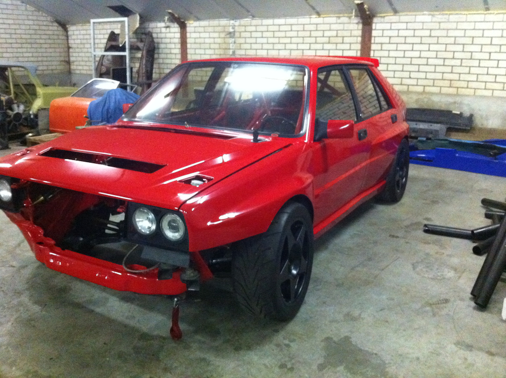

De laatste werkzaamheden van de spuiter betroffen het spuiten van de carbon motorkap en het dak van carbon/kevlar.

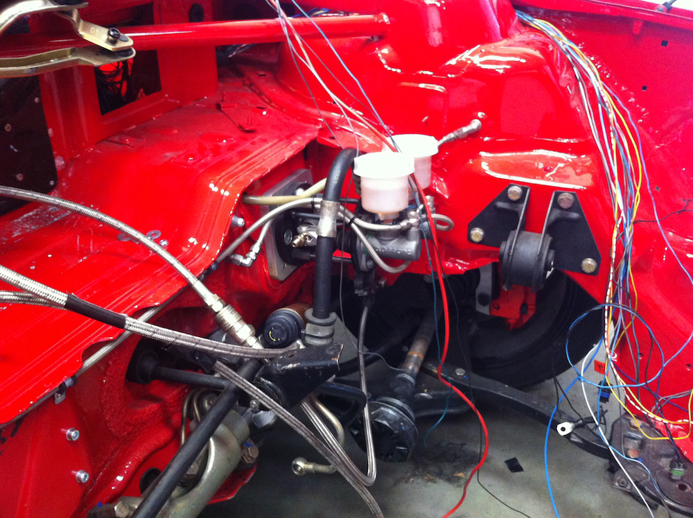

Nadat de Lancia gespoten was heeft Ad de hoofdremcylinder vervangen voor een systeem van AP. Daarvoor heeft hij een adapter plaat op maat gemaakt. Zie foto.

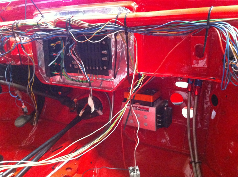

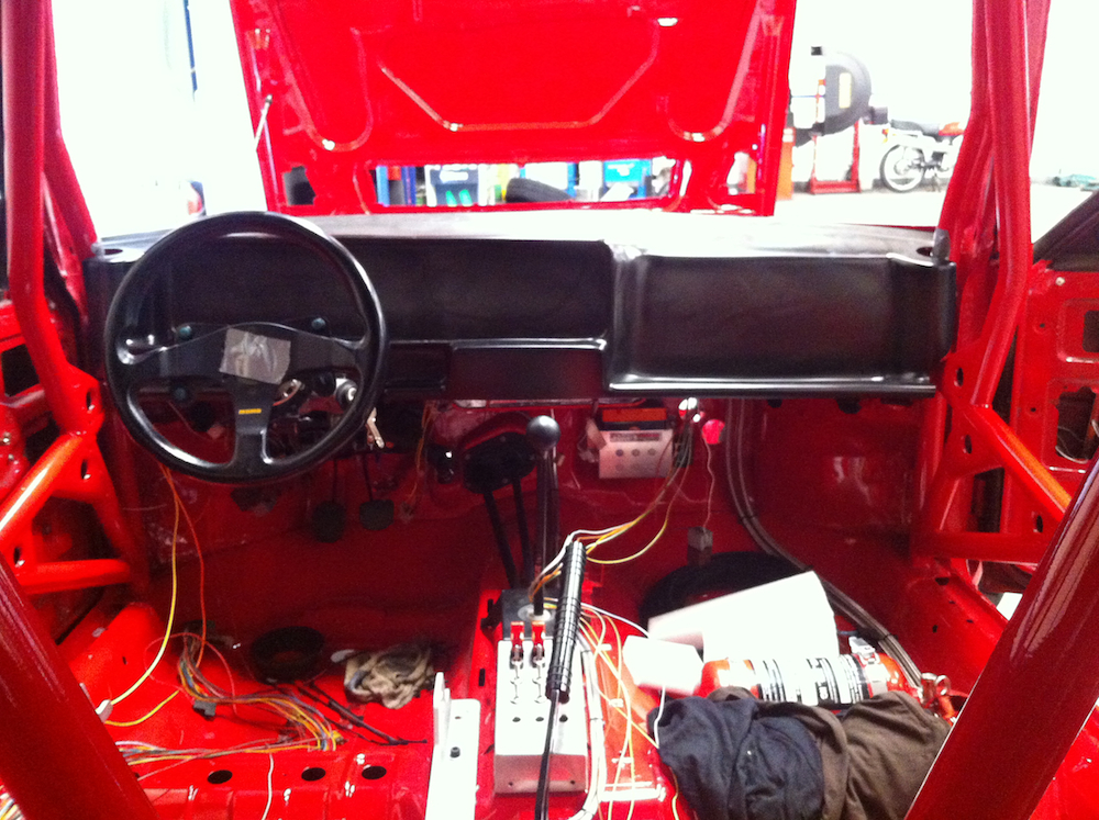

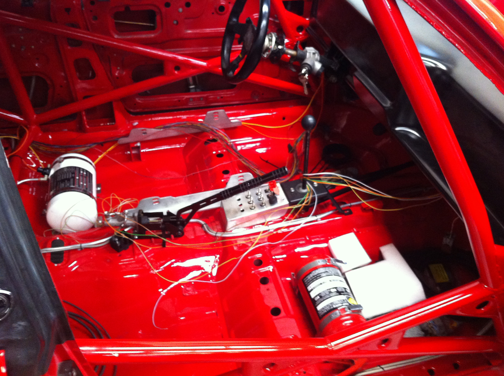

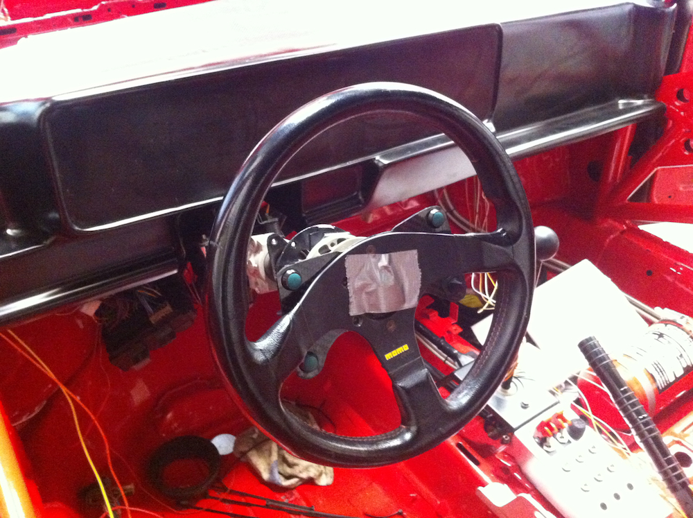

Ondertussen is er een brandblus installatie in het motorcompartiment ingebouwd. Zijn alle remleidingen en brandstofleidingen vervangen. Is er een carbon dashboard ingezet en wordt er hard aan de bedrading gewerkt.
