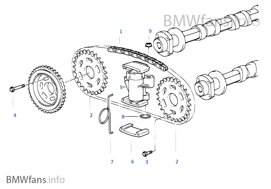

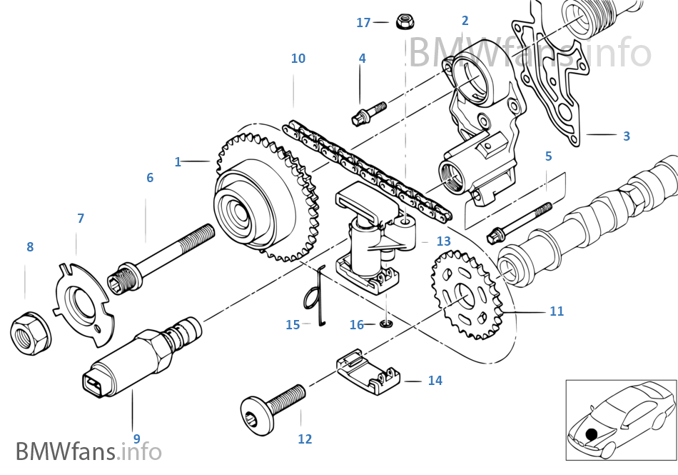

de S62 is wel op de M62 gebaseerd maar ik heb er geen S62 in liggen :D
zitten wel S62 onderdelen in en wat Alpina onderdelen en nog meer zaken in deze speciale Hartge M62 die wel grofweg dezelfde motor inhoud heeft als de S62 maar wel anders opgebouwd.
de S62 en latere M62 e.d. hebben bv wel vanos, zie>
hier dat type M62 zonder vanos>
en hier met vanos>
scheelt weer gewicht :mrgreen:

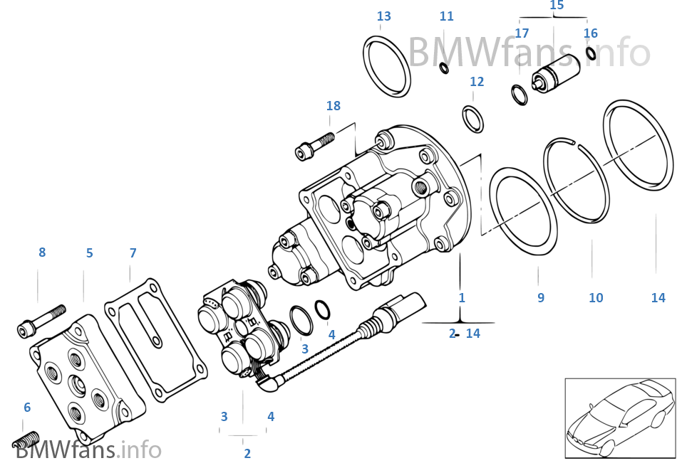

Haal bij M3 solenoids ook meteen dat oliefilter eraf. Dat microscopisch dunne gaas gaat altijd een keer stuk en als je leest, zou dit de kanalen (deels) kunnen blokkeren en daarmee ook de werking aantasten.
Ze zijn niet nodig en op bijvoorbeeld M5board.com halen alle eigenaren ze er af.
