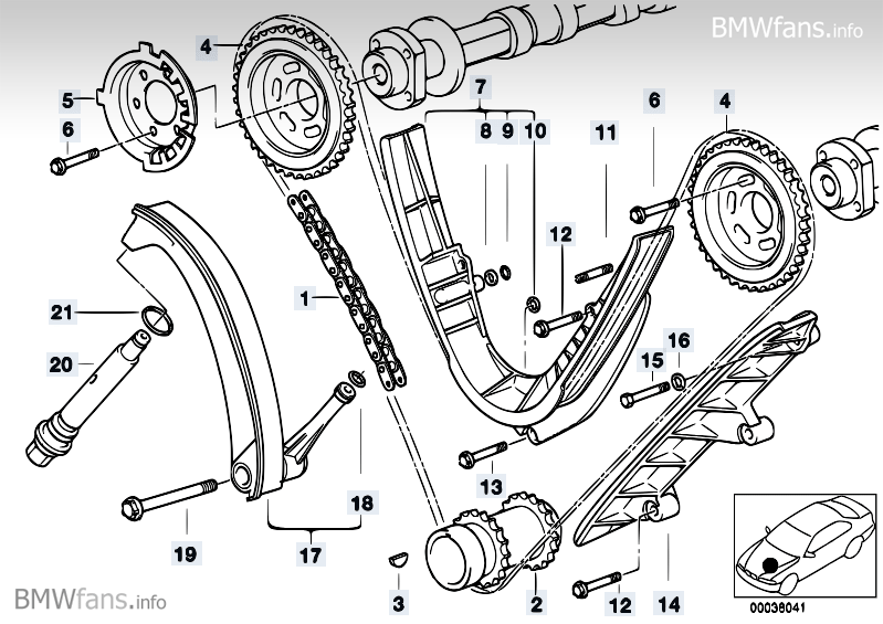

Heb je er een M60 of M62 ingelepeld? Onlangs heb ik de hele distributie moeten vervangen van een M62 4.4. De M60 is vele malen sterker (dubbele ketting en centrale tandwiel i.p.v. kunststof geleider) dan de M62.
Als je de M62 hebt, beveel ik je aan om onderstaand onderdelen te vervangen, gezien je al een motorblok hebt afgeschreven
. Dit scheelt je enorm tyfuswerk, kromme kleppen en andere narigheid (pa en ik waren 2.1k lichter na de operatie):
Zie onderdeel 6, 16 en 19
Groet Jans
Groet Jans

Een M60 dus inderdaad met de dubbele distributie-kettingHeb je er een M60 of M62 ingelepeld?
