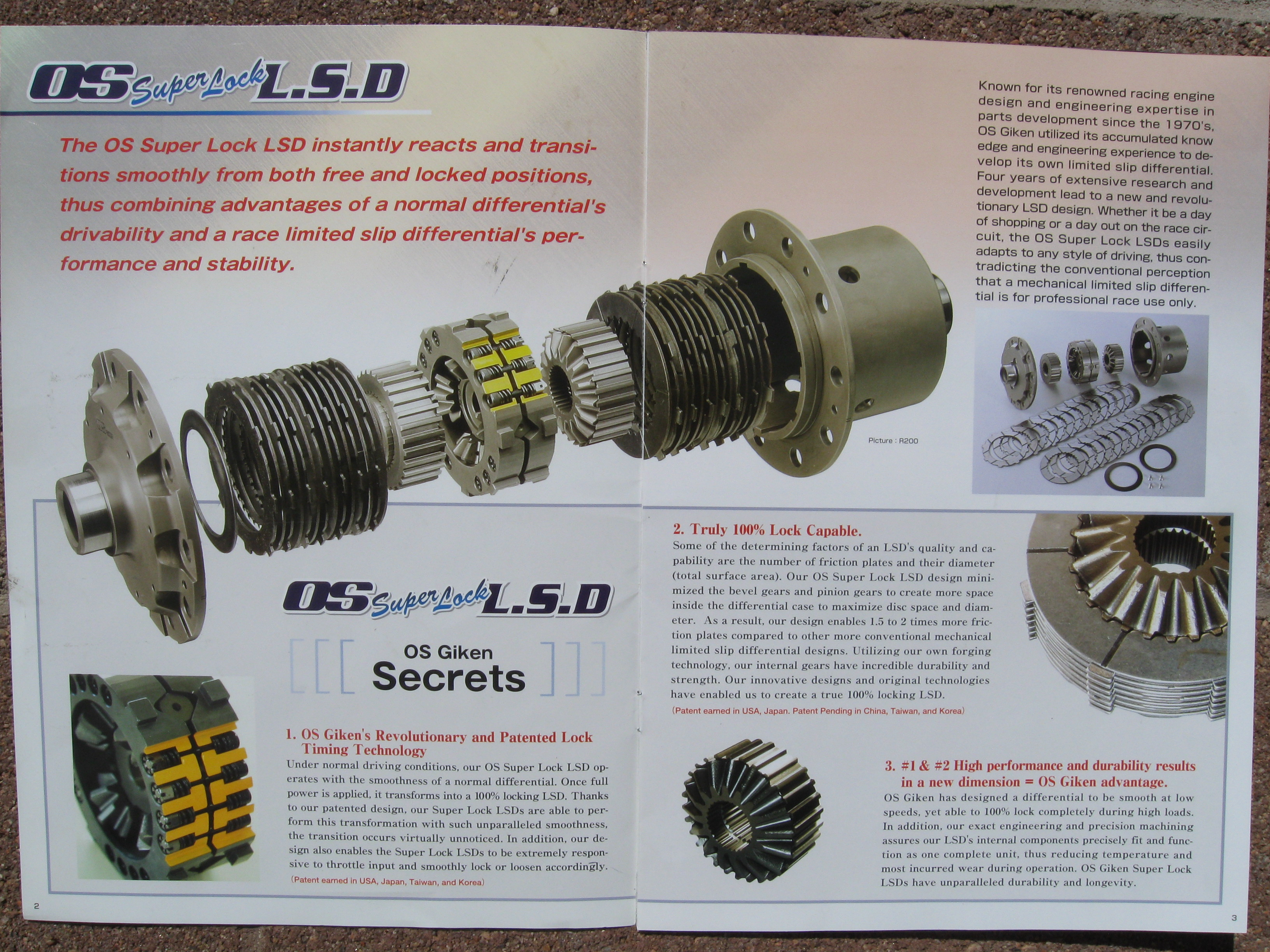

zo ik het lees...lijkt die OS Giken een meer complete oplossing dan bv de Drexler (niet dat ik die verder ken)
ah>>
foto van een Drexler
foto en info OS-Giken

Bericht door GTRene » 26 mar 2013, 10:34
hm, las net wel dat je dat soort sper's heel goed moet afstellen anders rijd het ook naatje schijnbaar, wat dat betreft lijkt een quaife voor de meesten wel een mooie oplossing, doch als je het beste/snelste of meest driftbare wil? dan kom je wel met met die plaatjes schijnbaar. :D
