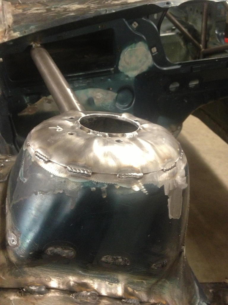

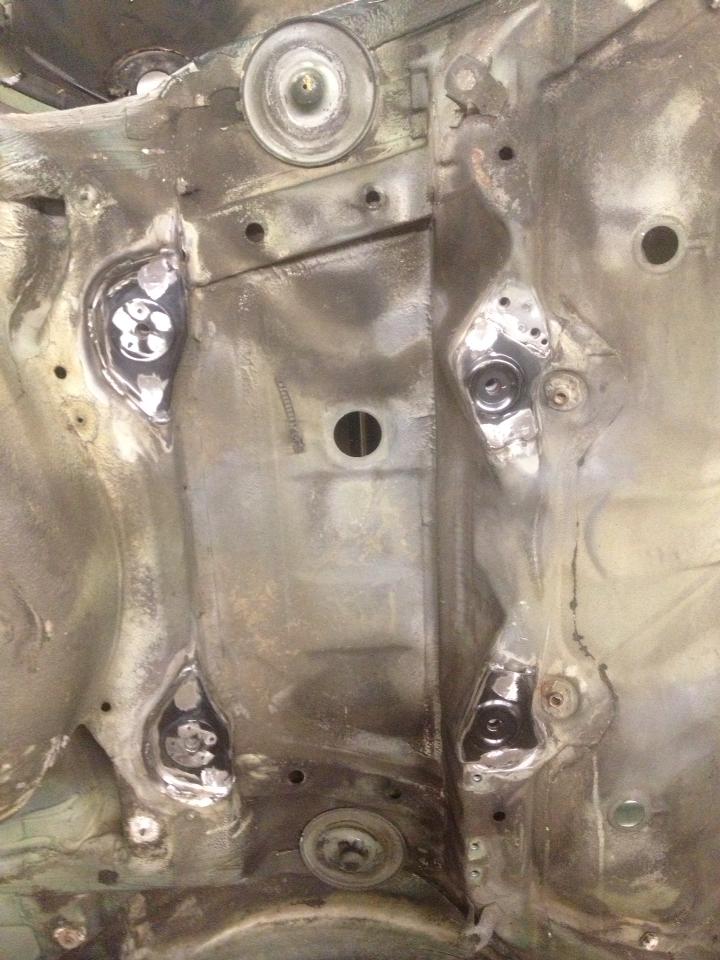

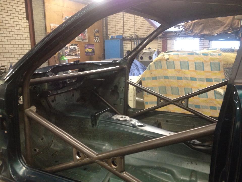

Zo vandaag weer even een half dagje aan het kit verwijderen geweest....
De rolkooi schiet aardig op, word echt mooi
- 149367_408078452607062_1997121361_n.jpg (96.3 KiB) 3823 keer bekeken
- 150037_408078772607030_57128627_n.jpg (90.04 KiB) 3823 keer bekeken
- verstevigingsplaten subframe achter
- 150965_408079139273660_790445007_n.jpg (92.06 KiB) 3823 keer bekeken
- 537146_408078879273686_1979448114_n.jpg (89.36 KiB) 3823 keer bekeken
- 544062_408078522607055_1930667109_n.jpg (81.65 KiB) 3823 keer bekeken
- 553042_408079255940315_1613819442_n.jpg (92.78 KiB) 3823 keer bekeken

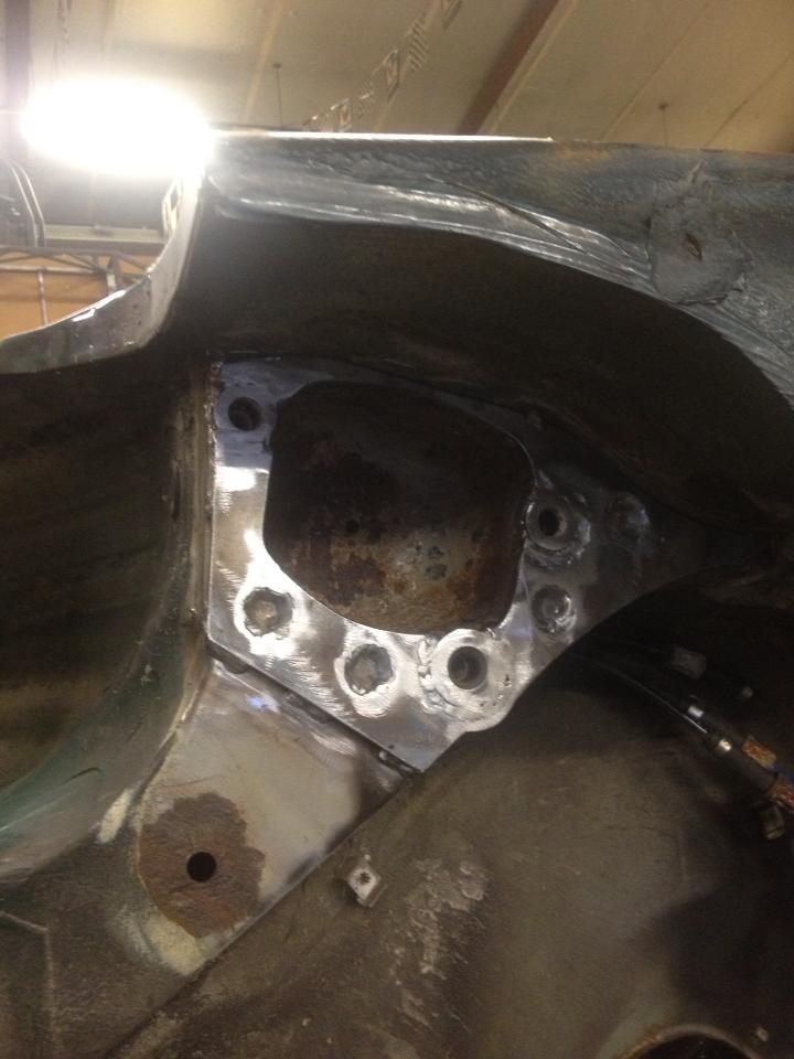

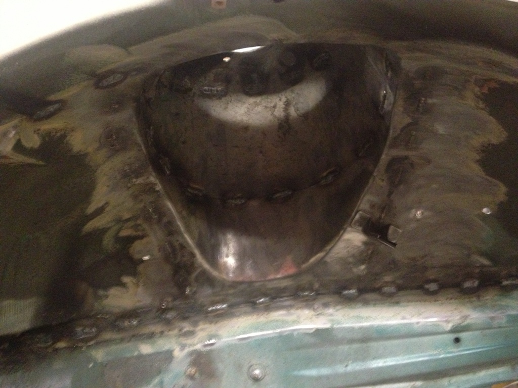

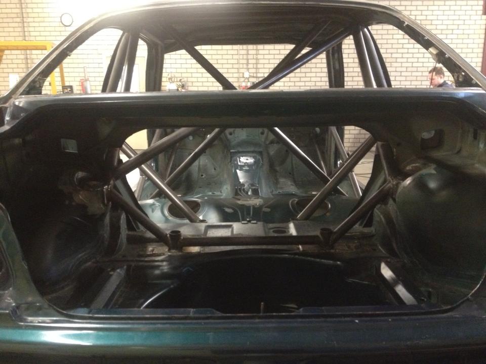

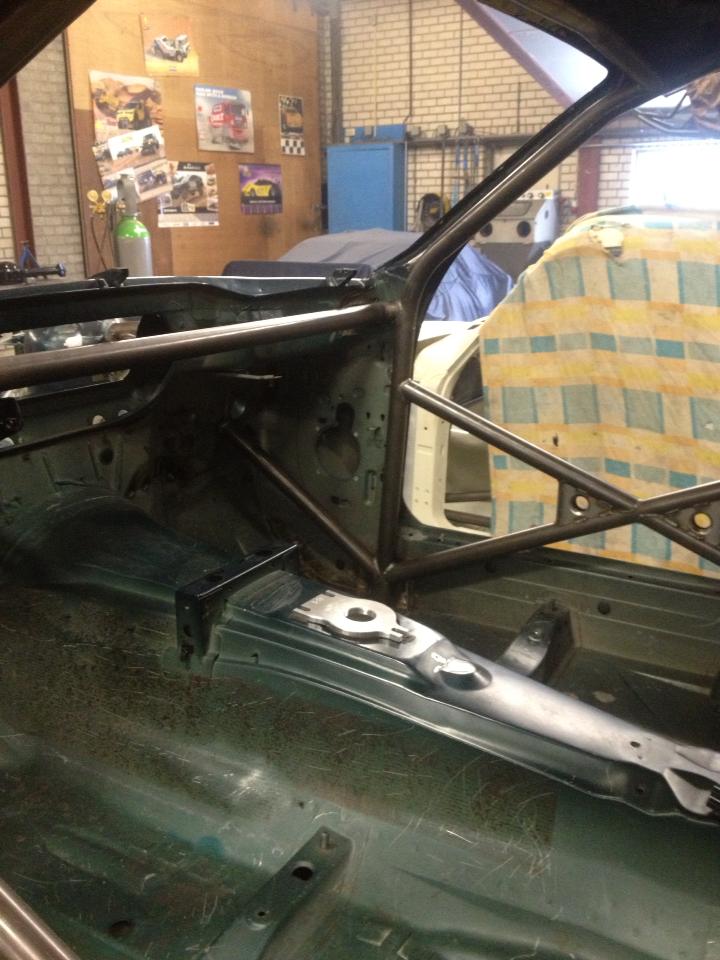

nog twee foto's....
Het schiet aardig op. Nu de koets nog helemaal kit & tectyl vrij maken, het leuke werk
Bijna alle delen van het onderstel zijn al gestraald, die kunnen dus ook al snel in de kleur.
Ik post zsm weer nieuwe foto's!
Gr.
Ton
Gr.
Ton
- 196264_408078635940377_607261589_n.jpg (88.81 KiB) 3820 keer bekeken
- versteviging van de bev. punten achterste draagarmen
- 65282_408078992607008_307264198_n.jpg (61.21 KiB) 3820 keer bekeken

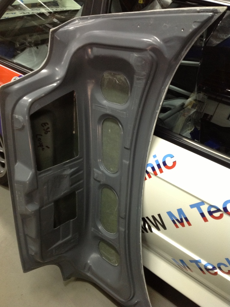

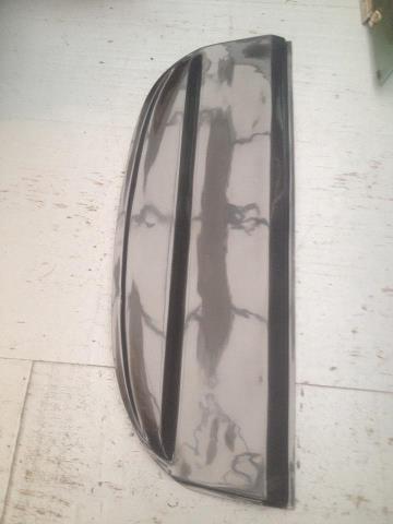

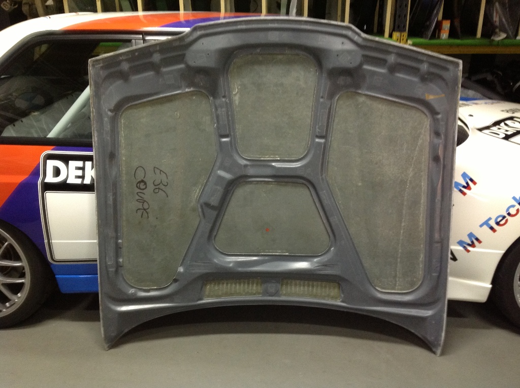

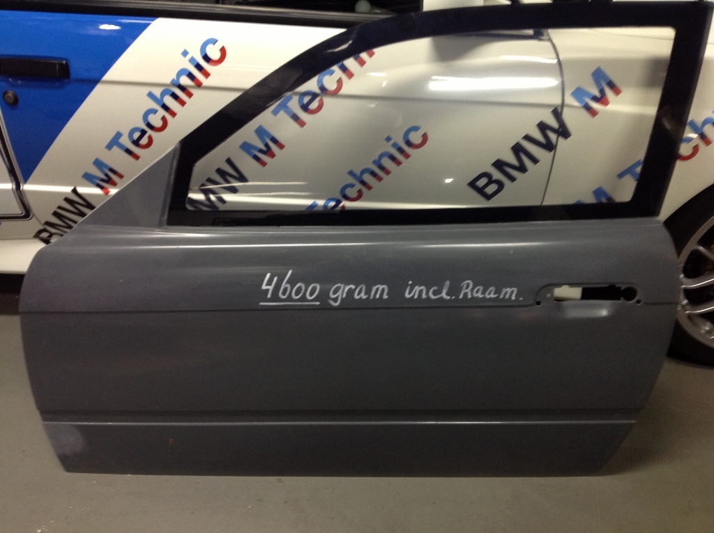

Zo de polyester delen zijn ook bijna allemaal binnen, het wachten is nog op het dashboard.
Heeft er iemand nog een adres voor betaalbare verwarmde voorramen?
- motorkap e36 coupe.JPG (265.64 KiB) 3714 keer bekeken
- polyester deur met lexaan raam
- deur e36 coupe.JPG (232.64 KiB) 3714 keer bekeken
- achterklep.JPG (232.39 KiB) 3714 keer bekeken
- achterklep e36 coupe.JPG (255.31 KiB) 3714 keer bekeken
- Reind
- Berichten: 2663
- Lid geworden op: 13 sep 2010, 12:33
Re: M3 E36 RACER BUILD
Mooie delen. Waar heb die gekocht?

Die delen die verkoop ik zelf
Ik lever voor bijna alle modellen BMW polyester & carbon bodywork!

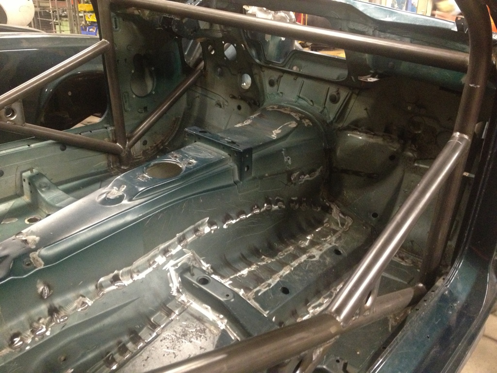

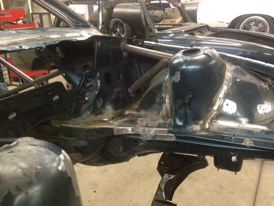

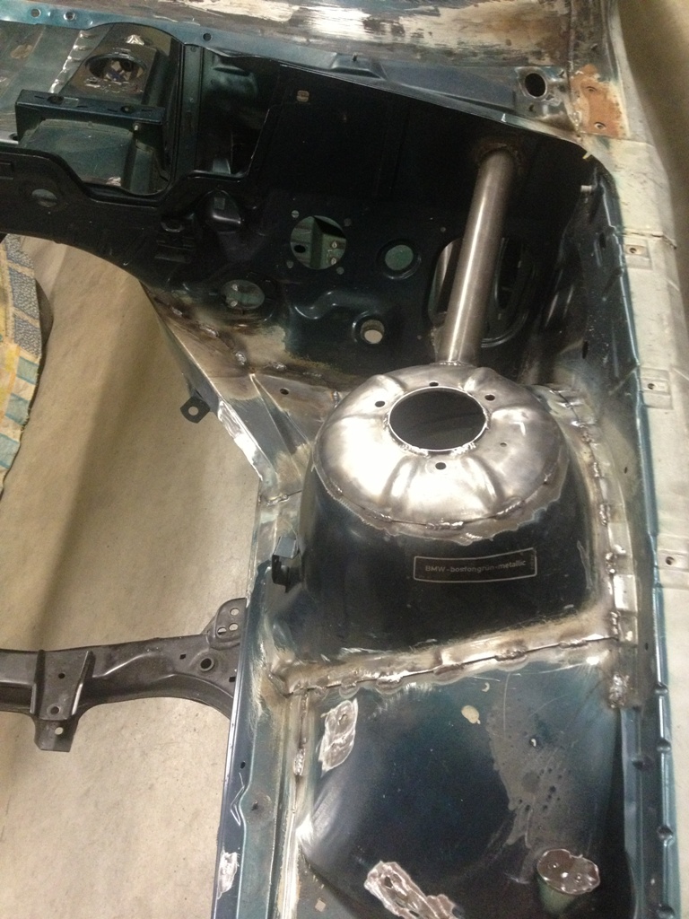

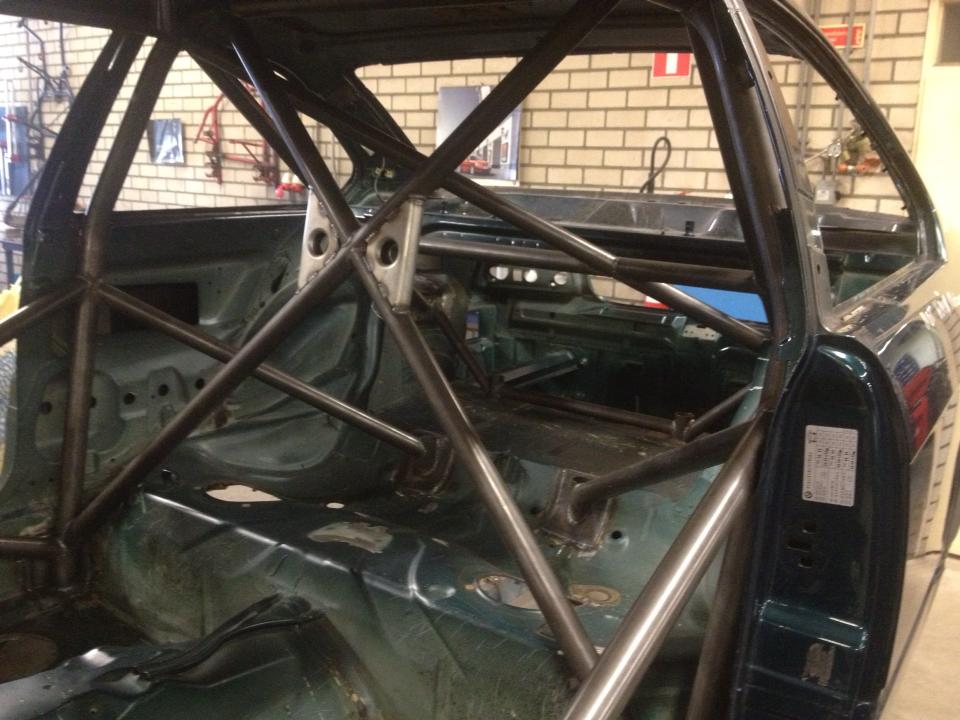

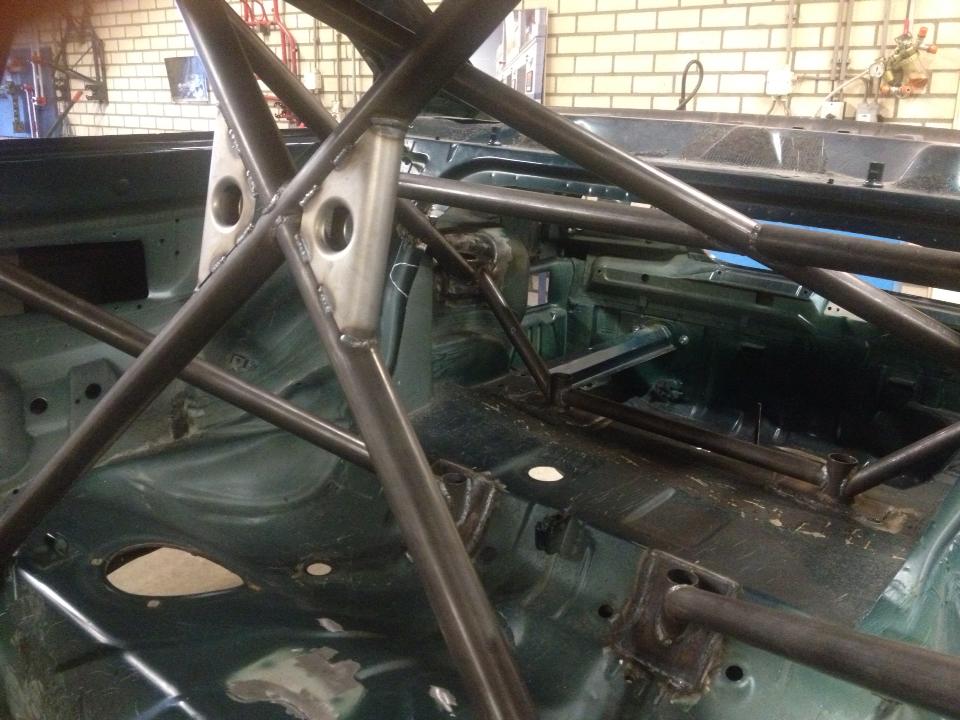

Even een kleine update :
Rolkooi is nu klaar!
Chassis is doorgelast, nu nog een volle dag met twee man om de bodem helemaal kaal te maken, dan is de body klaar om naar de spuiter te gaan en kan het leuke werk beginnen
Aankomende twee weken haast geen tijd om eraan te werken helaas....
- e36 201.JPG (275.58 KiB) 3341 keer bekeken
- e36 200.JPG (252.33 KiB) 3341 keer bekeken
- e36 199.JPG (295.98 KiB) 3341 keer bekeken
- e36 198.JPG (239.35 KiB) 3341 keer bekeken

Netjes hoor allemaal helaas al te bekend. De kit op de bodem laat ook makkelijk los met een brander ( varkensbrander heet zo een ding geloof ik)
Masker op.. goed de ruimte ventileren en je trekt het er in hele lappen af.. De hoeken.. tsja dat blijft handwerk met een roterende borstel!
Dat is geen fijn klusje maar goed ik ken je lijdensweg

Vandaag ook weer een onderdeel binnen gehad voor het project, hoedenplank van carbon.
Kunnen we ook weer wat gewicht besparen door het stalen schot eronder weg te zagen
