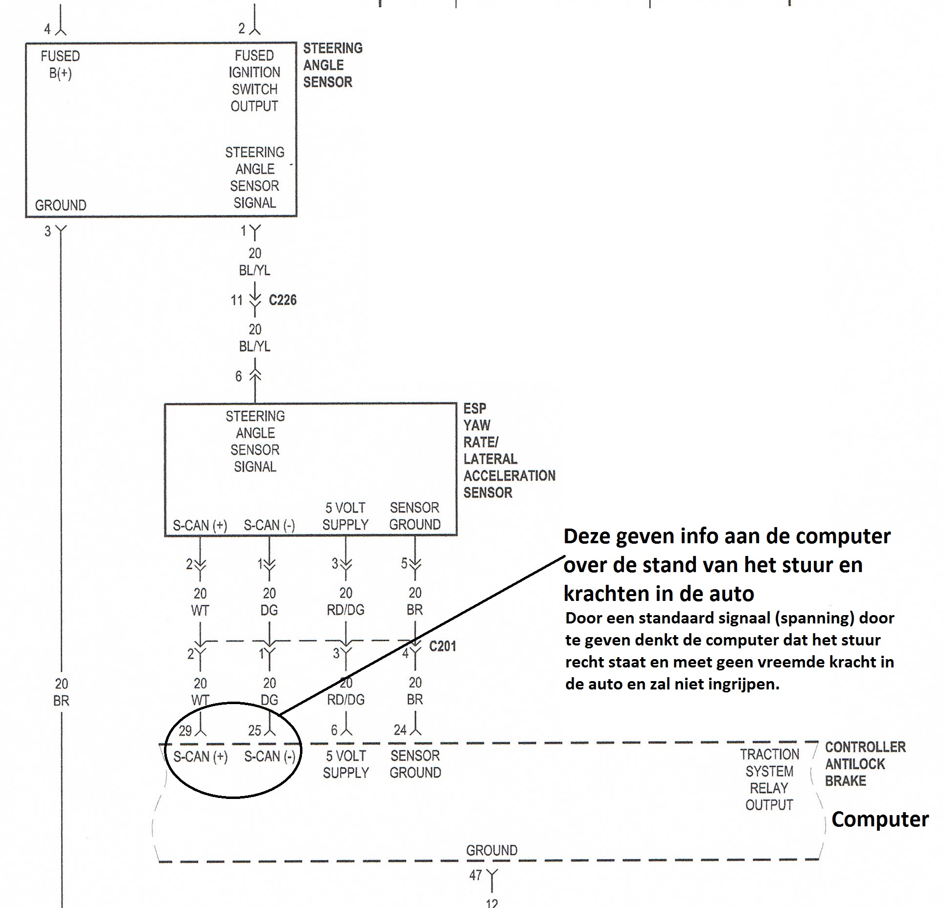

Er zijn variabele voedingen binnengekomen voor de slk. Hiermee wil ik de auto computer foppen door de g-sensor en stuurwielsensor los te koppelen en een constant signaal door te geven aan de computer. Deze denkt dat het stuurwiel rechtuit staat en de computer meet ook geen vreemde krachten in de auto en zal niet willen ingrijpen wanneer een drift wordt ingezet. Ik hoop dat ik hiermee wegkom, waarschijnlijk zal de wielsensor zien dat de achterwielen sneller gaan draaien en willen ingrijpen, ben benieuwd..

Goed bezig, mooi dat je het nog niet opgeeft!Arjan B schreef: Er zijn variabele voedingen binnengekomen voor de slk. Hiermee wil ik de auto computer foppen door de g-sensor en stuurwielsensor los te koppelen en een constant signaal door te geven aan de computer. Deze denkt dat het stuurwiel rechtuit staat en de computer meet ook geen vreemde krachten in de auto en zal niet willen ingrijpen wanneer een drift wordt ingezet. Ik hoop dat ik hiermee wegkom, waarschijnlijk zal de wielsensor zien dat de achterwielen sneller gaan draaien en willen ingrijpen, ben benieuwd..
Hopen dat het lukt, hou ons op de hoogte!

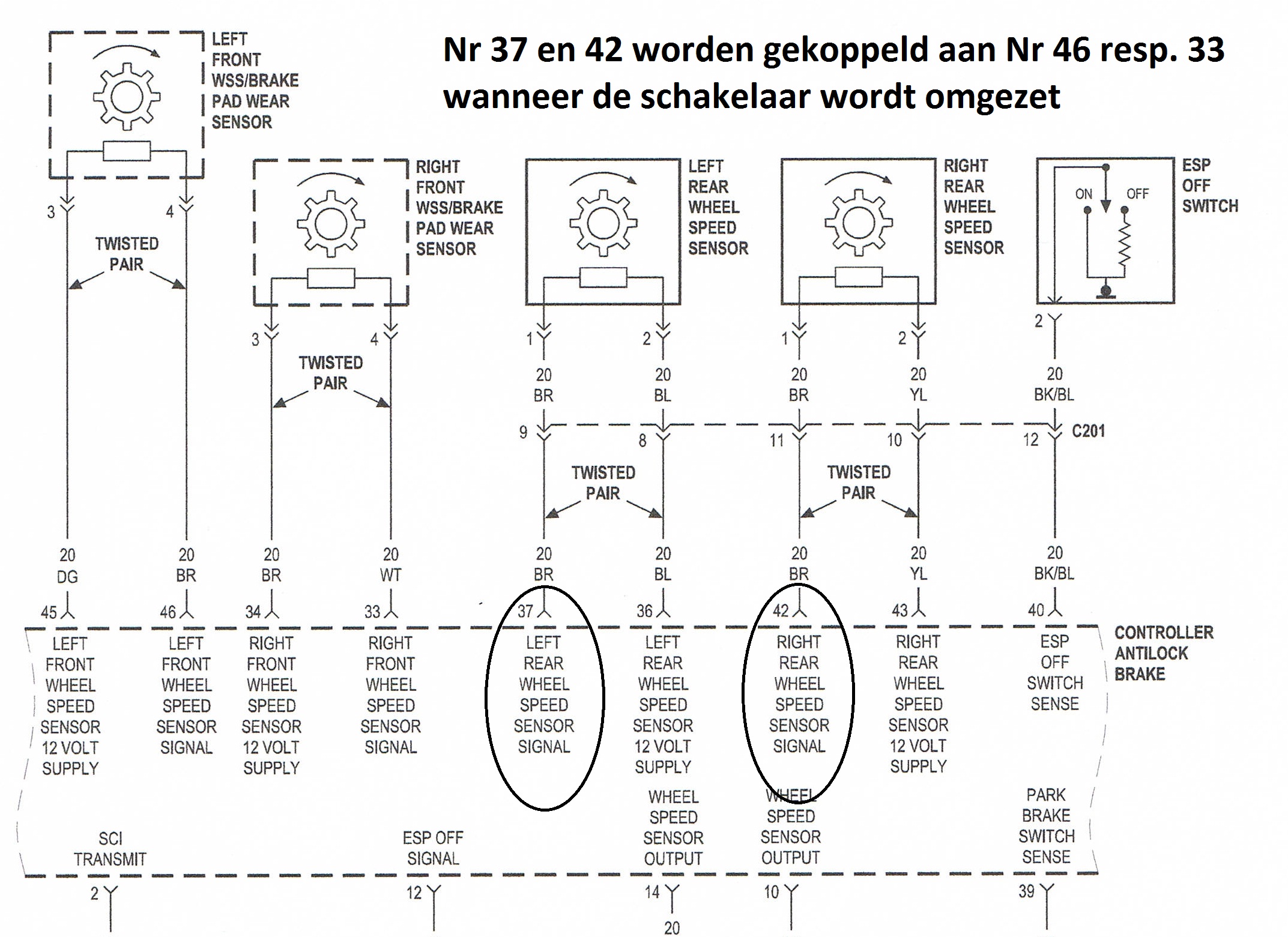

Hier een afbeelding wat de bedoeling is om de anti slip systemen te omzeilen.
De computer gaat een standaard signaal krijgen wanneer de schakelaar wordt omgezet van de stuurwielsensor en de G-sensor en zal niet ingrijpen als je een drift inzet.
De snelheids sensoren van de achterwielen worden, als de schakelaar wordt omgezet, gekoppeld aan de voorwielen zodat de computer op alle 4 wielen dezelfde snelheid meet en weer niet zal ingrijpen als de achterste wielen gaan spinnen.
Met als resultaat een SLK die eindelijk driftend de bocht door kan, donuts kan maken, ik hoop dat het gaat lukken

gelukkig leg je uit wat de bedoeling is want tekening lezen is niet aan mij besteed
zal mij benieuwen, maareuh werkt die sensor niet ook voor bv je ABS oid?

Vanmiddag begonnen met het aanpassen van de electronica om de slk te kunnen laten driften.
De CAB computer (Controller Anti Brake) regelt het ABS, ESP, BAS, ASR, etc. Deze moet aangepast worden door een paar draden te gaan verleggen.
Eerst het stroom eraf van de CAB computer, dus zekering 17 en 18 (dat staat in het boekje) eruit getrokken. Even checken of inderdaad de spanning eraf was met een multimeter en er staat nog steeds spanning erop.
Vreemd....
De voedingskabels van de CAB computer gevolgd en nu zat er naast de accu nog een klein zwart bakje, nooit opgevallen
. Na openen zaten hier nog 6 zekeringen verstopt. De zekering die naar de CAB computer loopt (zekering Nr3), eruit gehaald en toch maar eens een proefritje wagen.
De electronica grijpt NIETin als de auto in een drift wordt gezet, de motor houdt niet in, achterwielen gaan netjes spinnen als een dolle.
Een nadeel, naast de anti slip regelingen wordt ook het ABS uitgeschakelt, maar thats it.
Dus een hoop werk bespaart gebleven, dus geen solderen, maar gewoon een zekering eruit en gaan. Nu een extra set velgen met banden op de kop zien te tikken en oefenen..
