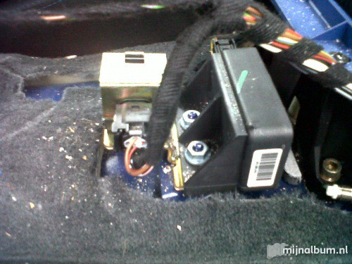

Sinds een paar jaartjes rij ik in een SLK 230, ouder type. Achterwielaandrijving was een must, driften wilde ik weleens leren. De eerste keer dat er sneeuw lag, esp (stabiliteitssysteem van mercedes) uit en driften.
Driften in de sneeuw ging prima, wel hoorde ik tijdens het driften dat het esp nog steeds werkte, de auto remde nog steeds via de achterwielen maar hij bleef in een drift (op sneeuw).
Bij hogere snelheid (50km/hr) krijg ik de auto niet in een drift, het vermogen gaat weg en de auto remt heftig en dit met de ESP uit.
Nu heb ik gelezen dat je het stabiliteitssysteem uitzet, dat dit toch niet helemaal gebeurt, bij meerdere merken wordt er dan wat meer slip toegestaan, maar als je het te bont maakt grijpt het systeem toch in.
Zekering van de ABS/ESP eruit gehaald, een foutmelding is te lezen in het dashbord dat ESP/ABS niet werkt, maar wanneer je aan het stuur rukt en op het gas gaat om de auto in een slip te krijgen kakt ineens de motor in, geen vermogen meer, dus de auto grijpt weer in, balen.
Nu weer gelezen dat je de ESP sensor (draaisnelheidssensor) kunt deactiveren en het systeem is uit en je kunt er nu lustig op los driften (werkt voor Nissan 350Z), helaas, het vermogen gaat er weer af en driften is onmogenlijk.
Ik baal als een stekker. :crazy:
Ik zit nu te denken om:
A) uitgaande spanning van de ESP (draaisnelheidssensor, soort g kracht metertje) sensor op 2.5volt te zetten, dan denkt de auto dat je continu rechtuit rijdt.
B) stuuruitslag sensor te deactiveren, dan ziet de computer niet wat de stand van het stuur is en kun je het stuur omgooien om de auto in een drift te krijgen.
C) de snelheidssensoren op de achterwielen te linken aan die van de voorwielen, zo denkt de computer dat alle 4 wielen even hard draaien en meet geen doorspinnend wiel.
Is het wat om deze opties uit te proberen, of...Mis ik iets?, vergeet ik iets?. Alle hulp is welkom, dat ding moet gewoon dwars kunnen.
Hier is de ESP sensor
merc 2 zandvoort vrij rijden 12-7-11.jpg (187.63 KiB) 4685 keer bekeken

LOL zelfs bij de 55AMG kun je niet alles uitzetten. Ben benieuwd of het toch gaat lukken

Bij de benzen van Dick ging het ook altijd wel uit, je moet met een trucendoos in dyno mode zien te komen.

Geen last van met mijn 350Z, uit is ook echt uit en betekend glijden in de gloria :mrgreen:

Bericht door Dennis Cavallino » 10 jul 2012, 08:44
Knot schreef:Bij de benzen van Dick ging het ook altijd wel uit, je moet met een trucendoos in dyno mode zien te komen.
Dat is de makkelijkste manier, die Dyno / Test modus. Google maar even hoe dat bij jouw auto moet.
Andere manier is: AMG kuurtje, dan kan 'ie gewoon uit middels een knopje.
Het nadeel van het ESP off en toch willen driften is dat je hele rare zwiepers gaat maken. Ik heb al menig Benz-(rijder) meegemaakt die daardoor bijna zijn auto afschreef. Ik vind dat zo klote. Dyno mode is dan een goede oplossing.

Bericht door Dennis Cavallino » 10 jul 2012, 08:52
Dé truc:
http://www.slkworld.com/slk-r171-genera ... utton.html
With the IC in the display showing the odometer and the trip counter (not the after start or after reset screens) remove the key from the ignition if you had to insert it to change the screen then insert it place your hand on the reset button turn the key one click forward and press the reset button three times rapidly it does not always work but just keep playing with it should work eventually

Bericht door Arjan B » 10 jul 2012, 14:22
Bedankt voor jullie input, ik voel me nu een stukje beter, je kunt je echt rot voelen als je op zulke dingen vastloopt.
Walter:
Dat truukje dat jij nu uitlegd heb ik van je overgenomen en op de slk toegepast, ik heb zo te zien zelfs dezelfde schakelaar ervoor gebruikt, dus daar ligt het niet aan :D , alleen de stickers niet, maar helaas, het mag niet baten.
Dennis, Knot:
Volgens mij zitten jullie warm, dit heb ik ook gelezen op het forum. Met het nieuwer type slk (R-171) kun je met dit truukje via je dashboardcomputer gewoon in de dyno mode komen en alles uitzetten. Alleen bij deze primitieve barbaar, het oudere type (R-170) is dit niet het geval (heel andere boardcomputer, lees simpel). Ik heb al een uurtje met de boardcomputer zitten klooien, contact aan en uit, knopjes drukken.
Ik zal vanavond gaan googlen naar dyno mode, want ook dit type SLK zal wel zoiets moeten hebben. Ik heb zelfs 2 merc benz dealers gebeld, maar die zijn niet behulpzaam.

Bericht door Knot » 10 jul 2012, 14:29
Nee, dat snap ik, een dealer wil daar niks van weten maar ik zou er even een goede google aan wagen als ik jou was. Liever via de electronica dan stekkers trekken vind ik zelf.

Bericht door Dennis Cavallino » 10 jul 2012, 14:40
Het nadeel van relais/zekering/stekkers lostrekken bij Benz is dat je een foutcode krijgt die er niet uit gaat zonder uit - en in te lezen.
Bij andere merken werkt dat prima. ABS II zekering bij lexus bijvoorbeeld. Wel ESP en Traction Control uit, maar wel ABS aan. Enige dat je dan ziet is rem-lampje op dash. Bij MB zie je dan een hele kerstboom voor je neus.
AMG levert volgens mij wel goodies die ESP echt uitzetten. Want 't nadeel van die Dyno mode is dat je 't iedere keer opnieuw moet doen volgens mij.

Bericht door 350 Z » 10 jul 2012, 15:03
Walter schreef:
350 Z schreef:Geen last van met mijn 350Z, uit is ook echt uit en betekend glijden in de gloria :mrgreen:
In de 350Z grijpt 'ie toch in als je remt in de drift.. dan moet je inderdaad de G-kracht-meter loskoppelen. Dan gaan er 2 lampjes aan op het dashboard en is het hele systeem uit.
Sensor:
Draadjes eraan:
Schakelaar ertussen:
Wel gek dat die Mercedes toch blijft ingrijpen als je die g-sensor loskoppelt. Er moeten dan dus dus nog wel andere sensoren zijn..
Thanx dat wist ik niet ik doe wel eens een driftje in een korte langzame (40-50km/u) ruime bocht of huge parkeerplaats en dan heb ik de rem nog niet nodig gehad dus vandaar ik het nog niet heb gemerkt wat je nu terecht zegt. Wel mooi hoe je dat systeem bij jouw zo hebt gemaakt :love:

Dennis Cavallino schreef:Het nadeel van relais/zekering/stekkers lostrekken bij Benz is dat je een foutcode krijgt die er niet uit gaat zonder uit - en in te lezen.
Stuur 2 maal helemaal van links naar rechts draaien, dat reset ook een hele boel foutcodes.
Overigens, over hele rare zwiepers maken... mijn 430je heeft daar ook de neiging van, niet leuk. Geen driftmobiel in ieder geval :kikker:

Bericht door Dickh. » 11 jul 2012, 06:45
Zowel de W210 als de W211 lieten zich via de Dyno mode meer dan prima driften. Inderdaad moet je uit kijken voor de tankslaper maar dat overkomt je één keer. Een beetje drifter "leert" daar heel snel van. Bij de W211 bleek nadat de auto één keer door een testrijder van MB in Papenburg was aangepast dat elke keer als ik ESP uit schakelde dit ook echt uitbleef. Dit is echter niet de bedoeling en ik heb geen idee hoe hij dit voor elkaar gekregen heeft.

Bericht door Dennis Cavallino » 11 jul 2012, 09:19
Zwarte magie? :) Wel bijzonder dat 't dus kan. De jongens van AMG in Sevilla zeiden 't ook al, maar wilden 't echt niet delen, ook niet na 3 pullen bier. Wel dat je het kon 'kopen'.

Bericht door Arjan B » 11 jul 2012, 10:40
Mercedes is niet happig om dit prijs te geven, ze willen graag hun reputatie hoog houden veilige auto's te bouwen, dan moeten de veiligheidsnufjes wel werken.
Er zit ook een voordeel aan ESP.
Wanneer je op zand staat en ESP uitzet (eigenlijk betekent dit dat het systeem later ingrijpt dan normaal) en dan vol op het gas genereer je 2 mooie lange groeven in het zand (beide wielen spinnen door). Het is net of je een LSD dif in de auto heb zitten.
Maar boven de 40km/hr is het afgelopen en dan is het einde fun.
Gisteren nog 2 zekeringen uitgehaald van esp/abs (nr 16 en 17), maar er was geen foutmelding in het display. Kan de computer misschient wel uitlezen, misschient dat daar een foutmelding staat. Maar ABS blijft werken en ook blijft de auto ingrijpen wanneer je het te bont maakt.

Bericht door Dennis Cavallino » 11 jul 2012, 10:51
Als je met een sperloze RWD op zand staat en je geeft gas, dan heb je altijd 2 slippende achterwielen, maar geen sperwerking. Raar maar waar. :)
