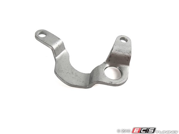

Van het weekend weer bezig geweest. Ik ben eigenwijs geweest en toch de motor eruit gehaald, blijkt dat 1 van de motorsteunen zo goed als verrot was, dus misschien maar goed ook. Dat oog wat ik miste om de motortakel vast te maken aan de motor heb ik voor 1 euro gekocht bij bmwrap in Otterloo dus dat viel weer mee
Zo staat de auto er nu bij:
De dempers en veren heb ik er ook afgehaald. Ik heb namelijk ook een bilstein set besteld met eibach veren. Als het goed is krijg ik die deze week ook nog binnen.
De motor, en links de versnellingsbak:
Ik weet inmiddels ook wat het rammelende geluid is wat je hoorde als je de koppeling intrapte. Ik dacht eerst zelf dat het het druklager was, maar die zag er nog redelijk goed uit. Maar toen ik de drukgroep los haalde was het snel duidelijk wat het probleem was. De binneste ring van de drukgroep was namelijk helemaal los gebroken en zat er dus los in:
En zoals je kan zien is koppeling ook aardig versleten. En aan 1 kant dus niet zo netjes gesleten door de kapotte drukgroep. Ik vraag me af hoelang dat nog goed was blijven gaan.
