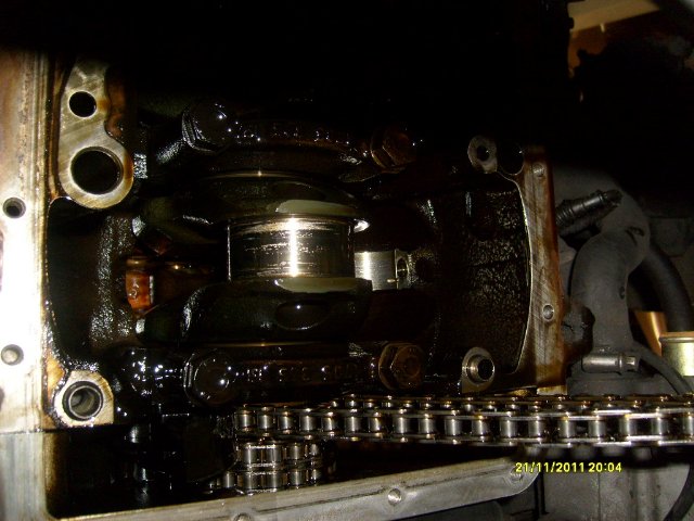

Bericht door Marc R » 22 nov 2011, 16:20
Die zijn behoorlijk naar de galamiezen.

Oef....lager hebben de krukas niet veel goeds gedaan. :(
Altijd preventief lagerschalen vervangen. Doe ik altijd bij aankoop, ook al zeggen ze dat het pas gedaan is. De gevolgen van kapotte schalen zijn vele malen groter qua kosten dan het vervangen.
Succes ermee.

pff die kruk ziet er niet best uit :( succes met het herstel!
en idd als ik ooit een E36 M3 koop laat ik meteen de lagerschalen doen! dit heb ik al te vaak gezien...

Huh? De voorste? Vaak zitten de slechtsten rond 4 en 5. Inwendige vervuiling lijkt me wel een issue geweest te zijn op jouw exemplaar.... Wellicht verkeerde olie in het verleden? Motoren die frequent verse TWS zien en stevig gebruikt worden zijn juist vaak opvallend schoon van binnen!

Had de schade niet wat beperkter geweest als je wat eerder naar de garage/specialist gegaan was ?
Ik bedoel, je rijdt hier al vanaf maart zo mee rond.

1 Sinds ik de auto heb (12 maanden nu) ben ik zowel bij de specialist als bij Paul geweest. In de 20000km twee maal een beurt gehad.
2 Zodra ik tikken onder de motorkap hoorde (Stchting haertbeat, Zandvoort, ben ik slechts naar huis&BMW dealer gereden (in de veronderstelling dat het vanos/kleppen zouden zijn)
3 Of ik beter niet naar huis had kunnen rijden, zullen we nooit weten
4 De auto is geleverd met TWS olie (de verkoper attendeerde mij erop, en altijd door mij gebruikt. De vorige eigenaren waren liefhebbers (ook te zien aan de (orginele) staat van de auto, en zouden ook TWS hebben gebruikt.
5 Dat preventief vervangen van de drijfstanglagers was mij niet bekend, dat las ik pas nadat de dealert me verteld had dat de lagers het probleem waren. Misschien heeft Paul het wel geopperd, maar ben ik eigenwijs geweest, maar ik kan het me niet herinneren. Paul raadt ook een 3.2 carterpan aan.... (maar inderdaad is het de eerste drijfstang, en niet 4 ,5 of 6.)
6 Of het probleem van inhouden (waarvoor de lambda sonde vervangen is, en daarna nooit meer een foutcode is onstaan) met dit probleem te maken heeft betwijfel ik... hij hield in het begin een fractie van een seconde in, later zelfs wat langer. Geen controle lampjes gingen branden, geen foutcode... Wat denken jullie? Waren het de lagers?
Wat zit je niet lekker, Joost? (edit, ik snap t inmiddels.... snel aanpakken!)
Kruk slijpen idd,
Misschien vast op zoek naar een andere motor...
Martijn, je zit me toch niet uit te lachen he? :hammer:
Nog een vraagje, het vervangen van de lagers, is zeker geen officieel BMW onderhouds punt, wel?

Spijkerhard schreef:Nog een vraagje, het vervangen van de lagers, is zeker geen officieel BMW onderhouds punt, wel?
Zover ik weet niet nee. Sterker nog, ik ben bang dat je een hoop glazige blikken krijgt als je er over begint bij de dealer. Ik heb ze ook direct laten vervangen (bij 178k op de klok), maar dit achteraf geneuzel helpt jou natuurlijk niet echt (echt niet...). Sterkte dan maar.... :'(

Vervanging van schalen is geen servicepunt volgens BMW. Maar het is gebleken dat de M-motoren met lange slag (90mm en hoger) er wel heel gevoelig voor zijn. Is ook niet raar gezien de toerentallen relatief hoog zijn voor die constructiewijze, en de zuigersnelheden dus extreem hoog. S38B38, S50 en S54 zijn allemaal zo ongeveer maximaal opgerekt qua slag, dus de hoeken die de drijfstangen bereiken zijn kritisch. Hoe klein die marge is zie je bij e34 M5: een S38B36 heeft bijna nooit lagergezeik en meestal probleemloos 3 ton, terwijl een 3.8 de twee ton meestal niet haalt zonder AT motor of preventieve vervanging.
Moet er wel bij zeggen dat 3-liters er VEEL minder vaak last van hebben dan 3.2's, en dat ik de binnenkant van je motor echt heel ranzig vind. Zal later ff een foto voor je opzoeken van m'n M60B40 bij 265k, die was een stuk schoner van binnen. Zou me niet verbazen als vuil de oorzaak blijkt te zijn. Ik ververste wel om de 5 à 10k als er trackdays tussen zaten.
Er stond laats een lijstje online van slag/drijfstang-lengte verhoudingen van verschillende motoren. Was grappig om te zien dat S50/S54 eigenlijk helemaal niet geschikt zouden moeten zijn voor 7000rpm+. En toch doen ze het allemaal jaren lang!

Hm denk niet dat dit een probleem is van slijtage an sich, die lagerschalen zien er meer uit alsof je oliedruk verlies gehad hebt op een circuit oid.
Vaak als ze gewoon versleten zijn dan slijt de zachte metaal laag door en zie je er langzaam een donker laagje doorheen komen. Maw ze slijten veel gelijkmatiger.
Hier kan je gewoon zien dat die zachte laag als het ware stuk geslagen is. Mijne had dit ook na een paar circuitdagen. Oplossing voor de volgende keer schotje in het carter of 3,2 or S54 carterpan.
@Rene: vervangen is een eurotje of 200-250 aan onderdelen en een paar uur werk (3-4 gok ik)

Bert ///M3 schreef:Hm denk niet dat dit een probleem is van slijtage an sich, die lagerschalen zien er meer uit alsof je oliedruk verlies gehad hebt op een circuit oid.
-> ik heb begrepen dat dan vaak 1 van de achterste cilinders "aan de beurt is". Gebrek aan smering lijkt idd mee te spelen
-> Dat was bij 5 anderen het geval. Orginele lagers uit '93 kwamen eruit
-> a een Eurootje of 1200... dan is wat rommelen met een schotje een optie ja
-> vergeet niet de olie mee te rekenen

Bij een 3,2 carterpan zit er al een schot in en er zit alleen een gat voor retour en voor de aanzuigleiding als het ware. Plus aan de voorkant voor het subframe zit ook nog een extra olieaanzuig.
Het S54 carter is bijna gelijk aan een S50B32 carter alleen een beetje aangepast, maar het is niet zo moeilijk om een S54 carter en oliepomp op een S50 te sleutelen.
Verder maakt oliedruk en type olie wel degelijk wat uit, zonder olie of met te weinig oliedruk klapt de drijfstang direct op het lager, de oliefilm moet sterk genoeg zijn om die tikken op te vangen.
Qua olieinterval ik kijk meer naar uren maar die 3000 km die Steve noemt haal ik ook bij lange na niet. Het zit er wel meer dagen in maar ik rij meestal minder uren op een dag. Daarintegen gaan drijfstanglagers bij mij ook op uren, meestal eens in de 2 jaar. Gewoon meenemen met een vloeistoffenwissel.
Het is trouwens helemaal niet zo ingewikkeld om die lagers zelf even te wisselen dan spaar je arbeidskosten. Je moet alleen iets hebben om je motor te ondersteunen en op een brug zetten zou ideaal zijn. Verder is een momentsleutel met hoekmeting en een M12 12-punts socket het enige echte speciale gereedschap wat je nodig hebt.
