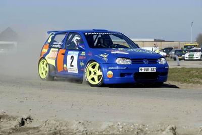

Mooi ding!
Doet me denken aan de Golf IV Kitcars zoals deze jaren terug in Nederland rondreden bij rally's :)
