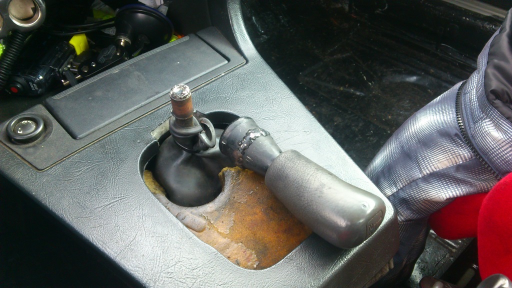

Uiteindelijk ging het schakelen nog redelijk door de bijzonder flexibele pook rusting in de versnelling te laten vallen, maar met koude bak was het tandjes poetsen tot en met....
Als snelle oplossing heb ik er toen ik thuis was maar een BMW pook op gebakken, altijd handig als diefstalbeveiliging door het afwijkende schakelpatroon :mrgreen:

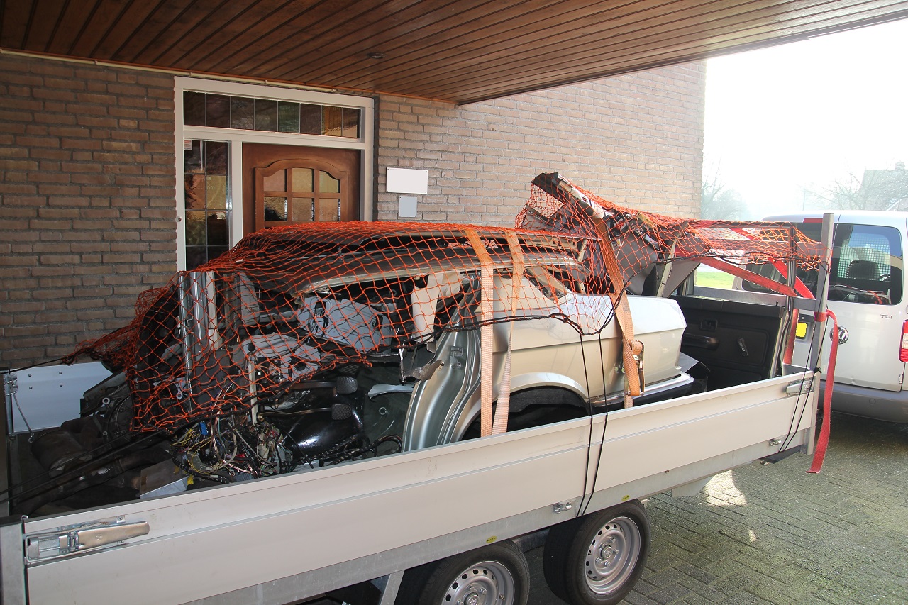

Bericht door Harrie D » 07 feb 2014, 12:26

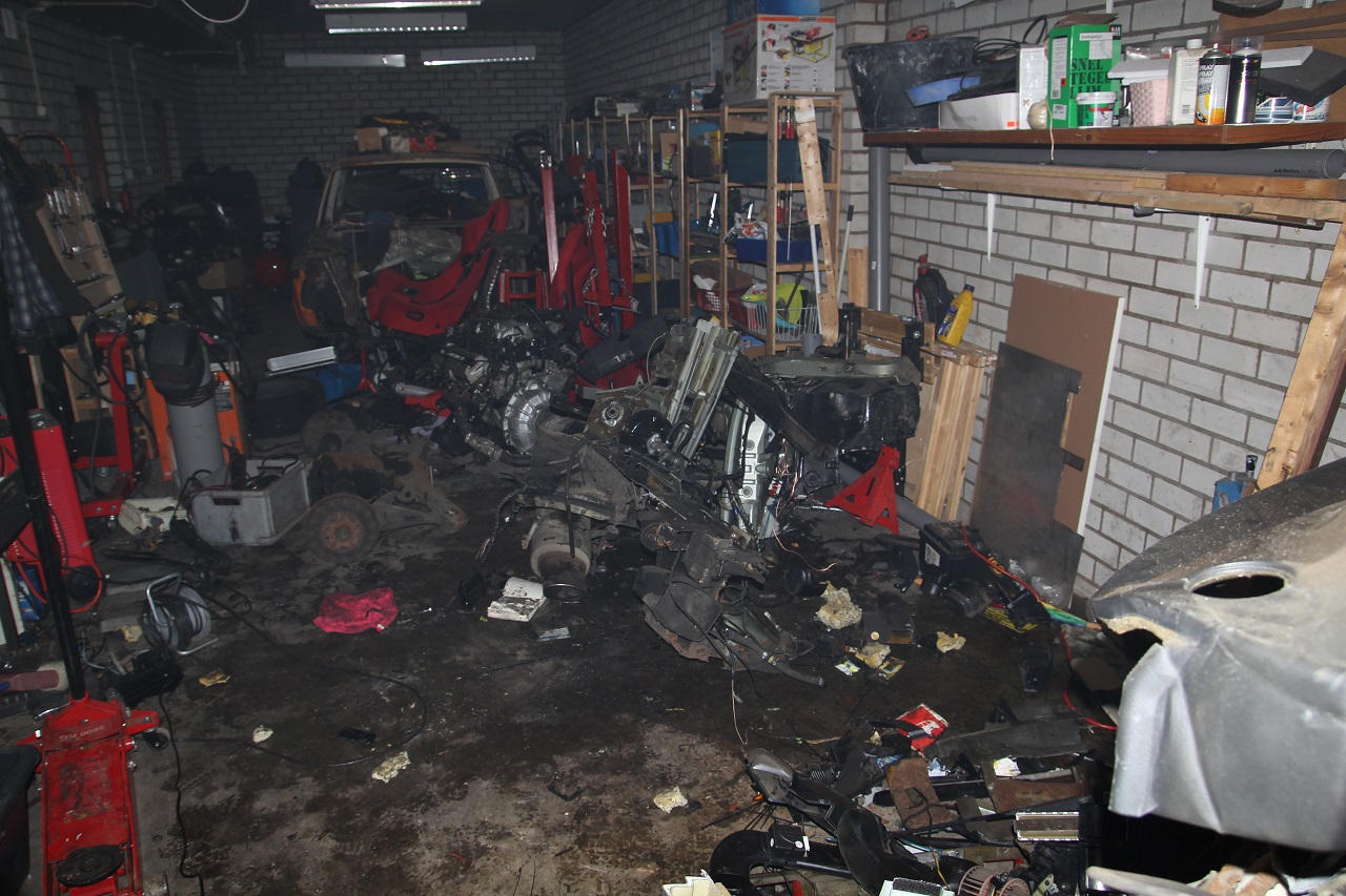

Daaaaaaag E28:
De garage was wel ietwat rommelig tijdens deze sloopactie (die vooral met een moker en reciprozaag gedaan is)

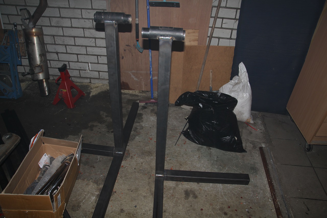

Staat op de achtergrond van de 2e foto, dat ding heb ik ook nog steeds en daar ga ik nu maar eens mee verder ;-)
Ben nu bezig om dit te maken, werkt hopelijk wat makkelijker:
En zoiets moet het worden:
1UZ V8, dit keer maak ik de auto om de motor heen ipv andersom en komt er een megasquirt op ipv de originele computer (geeft ook wat speelruimte met evt latere upgrades)
E28 subframe voor en achter, 210mm sperretje enzo, het moet heel blijven.

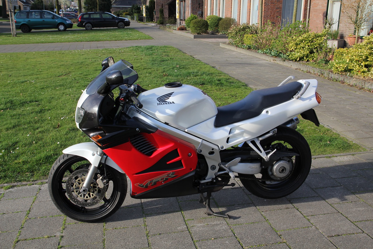

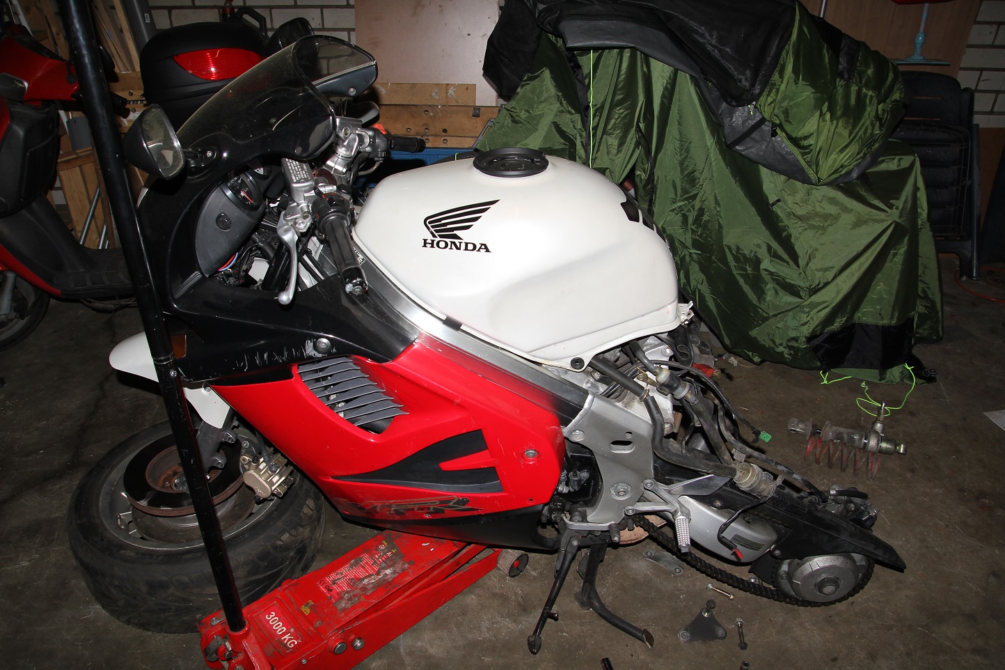

Verder ergens eind maart ofzo op een vrijdag besloten dat ik de volgende dag naar een motor wilde gaan kijken.
Even koekeloeren op diverse advertentiesites, iets tegen gekomen, gebeld en een afspraak gemaakt.

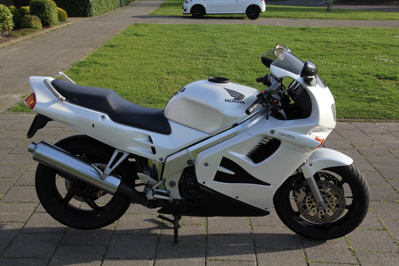

De volgende dag kwam ik thuis met dit geval:
Allerlei vormen van bezigheidstherapie :mrgreen:
(een Honda VFR750F van '94)
Daar nog even een dempertje met e-keur op gebeund:
De banden, voor en achterveren vervangen:
En het 1e weekend van mei nog 4 rondjes over de ring gestuurd (met een flink ruimere marge dan met de auto) :

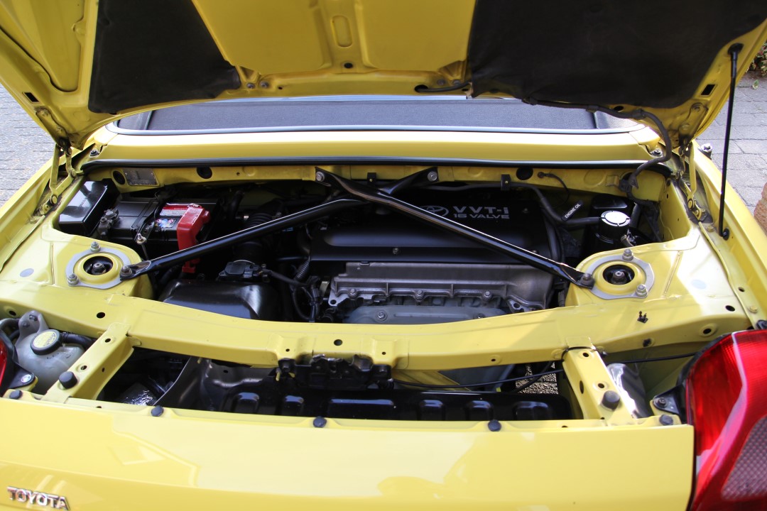

Re: Harrie stelt zich voor (MR2 ZZW30)
Bericht door Harrie D » 12 jul 2015, 00:23

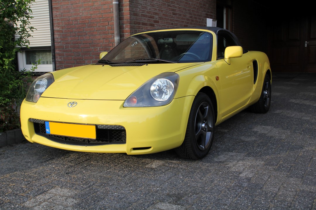

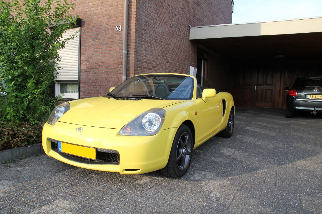

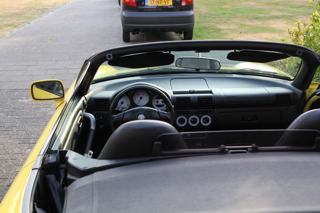

Zow, enigszin een: fuck dat, ik koop nu gewoon eens iets totaal nutteloos wat wel leuk is om te rijden.
Aangezien ik voor mn nieuwe functie toch veel in het buitenland zit heb ik de compact gasbak niet meer nodig en wilde ik iets hebben wat licht en redelijk zuinig is op benzine, maar wel leuk om te rijden.
Met als resultaat:
140PK en een verbruik van 1:14,7 op de terugweg (a 200km), valt me niks tegen, airco aan, wat file, snelweg, eigenlijk vrij gemiddeld gebruik.
Echt idioot snel is ie niet, maar voor een dagelijkse auto is het prima, door het lage gewicht is die 140pk meer dan genoeg, hij is alvast een stuk sneller dan mn compact.
Sturen is wel een hele openbaring met zo'n middenmotor, lekker strak en licht op de neus :mrgreen:
Zithouding ging ook prima op de terugweg, dus dat is ook goedgekeurd.
Geluid met de kap open valt ook nog wel mee, tot de 110-120 is het prima te doen, daarboven is het soms wat irritanter. Mits je de antenne maar omlaag houdt, scheelt dat ik nooit radio luister, dus ik heb het aansturingsdraadje maar doorgeknipt :tooth:
