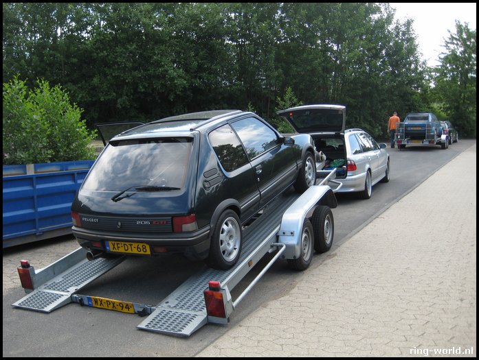

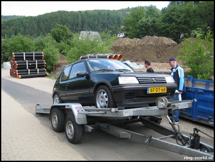

Zaterdag de ambulance opgehaald en op terugweg naar huis merkte ik al dat de Eduard een stuk rustiger achter de auto hangt dan de Hapert (met wielen onder kar) die ik tot nu toe gehuurd had.
Beladen is kinderspel: 2 klemmen los, laadbak hydraulisch kantelen (kan met 2 vingers, zo weinig kracht kost het), auto erop, laten zakken, klemmen vast en vervolgens natuurlijk auto vastzetten met spanbanden. Erg gemakkelijk zo zonder die rijplaten. Vervolgens Ringwaarts en ondanks dat ik niet zo heel veel ambu-ervaring heb, merk je toch dat deze veel fijner achter de auto hangt dan de gehuurde Hapert.
Mijn Eduard is voorzien van een stabilisatiekoppeling van Winterhoff die ervoor zorgt dat de de kar heel rustig op de kogel hangt. Merkte je met de Hapert nog wel wat geduw en getrek op de kogel bij bv. viaductovergang, hier merk je daar helemaal niks van. In mijn ogen een aanrader voor iedere auto-ambulance.
De aanhanger zelf weegt leeg 580kg (laadvermogen is 1920kg). Met mijn 205-je van 900 kg erop hangt er dus met 1500 kg niet zo bijster veel achter de auto. Toch merk je dat mijn aanhanger een stuk stabieler achter de auto ligt dan de gehuurde Hapert. Zal enerzijds komen door de grotere spoorbreedte, anderzijds door het lagere zwaartepunt.
Minpunt van deze kar zou de breedte wel eens kunnen zijn. Met 2,50m in totaal is dat natuurlijk vrij fors. Toch heb ik het totaal niet als probleem gezien. Hij spoort netjs en blijft mooi binnen de lijntjes. Ook manouevreren achteruit en in smallere ruimtes is me enorm meegevallen. Zie eigenlijk dan ook geen nadelen meer aan deze kar
Ok, kleintjes dan: met dichte vloer zou hij mutlifunctioneler zijn (maar hoe vaak gebruik je dat?) en hij past inderdaad niet in een standaard garagebox door zijn breedte.
Al met al dus erg happy met deze aankoop :banaan:

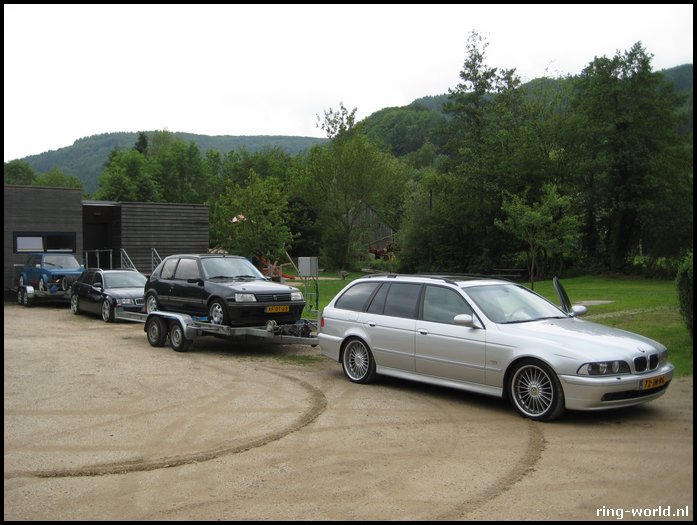

Paar fotootjes van afgelopen weekend:

Ik heb een kantelbare Brian James en ben daar zeer tevreden over. Auto kan er op zonder voorbumper eraf te halen en tevens genoeg ruimte over voor 6 wielen, 3 jerrycans en de krik. We hebben er zelf een dicht bandenrek opgebouwd omdat je ook nog wel eens een nachtje wegblijft en ik het dan wel prettig vindt dat je alles kan afsluiten. Tevens hebben we een elektrische lier gemonteerd. Een hele dichte is nog mooier maar die zijn onbetaalbaar en tevens ben ik bang dat je dan niet alle velgen etc erin kwijt kan. Nadeel is het verbruik. Bandenrek heeft niet de meest ideale vorm om door de wind te snijden.
Re: Autoambulance tips & suggesties gevraagd
Een open kar kan je ook dicht laten maken hoor
Kantelbaar is leuk, maar zelfs met een kantelkar krijg ik mijn auto er niet op.

hele dikke combi met die racer er op en X5 er voor
8)
trouwens ook de andere combi is een mooie, mooie aanhanger, lekkere race 205 er op en mooi 5 touring er voor
