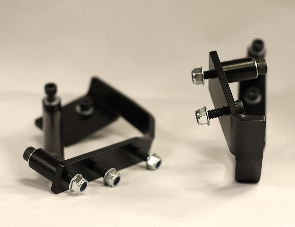

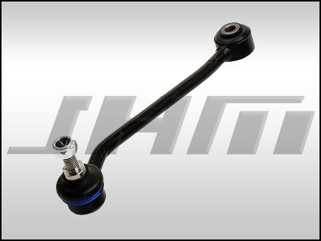

Afgelopen zaterdag zijn de stabilisatoren vervangen door een wat dikkere set van H&R, 32mm voor en 21mm achter (origineel is 29/15mm).
Verder de achterste (plastic) koppelstangen vervangen door metalen versies (van Meyle) en verstevigingen van MRC gemonteerd achter. (De achterste stabilisator zit eigenlijk alleen aan een stuk blik vast itt voor, waar die aan de wielophanging vast zit.)
Helaas vergeten mijn fototoestel mee te nemen, maar ik heb wel plaatjes van de gemonteerde onderdelen.
Weggedrag: Geen flauw idee, het is te glad om er echt profijt van te hebben.
- Metal_Left_Rear_Sway_Bar_End_Link.jpg (49.84 KiB) 4769 keer bekeken
- ARBbracebars.jpg (86.29 KiB) 4769 keer bekeken
- H&R AntiSway.jpg (24.69 KiB) 4763 keer bekeken

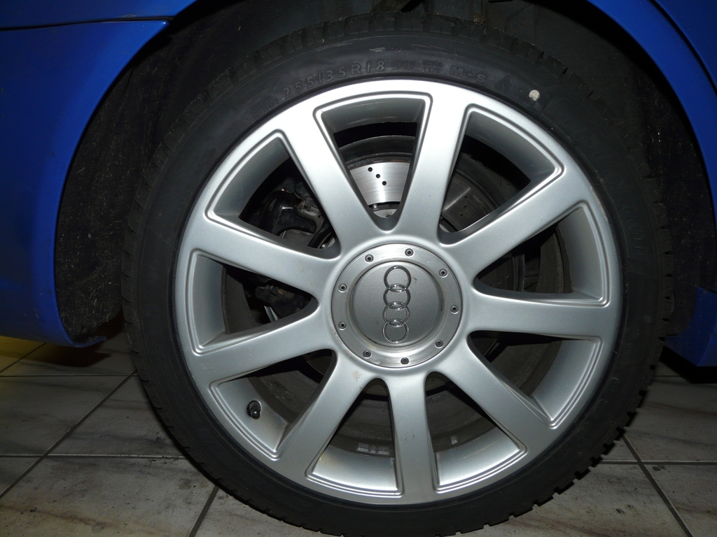

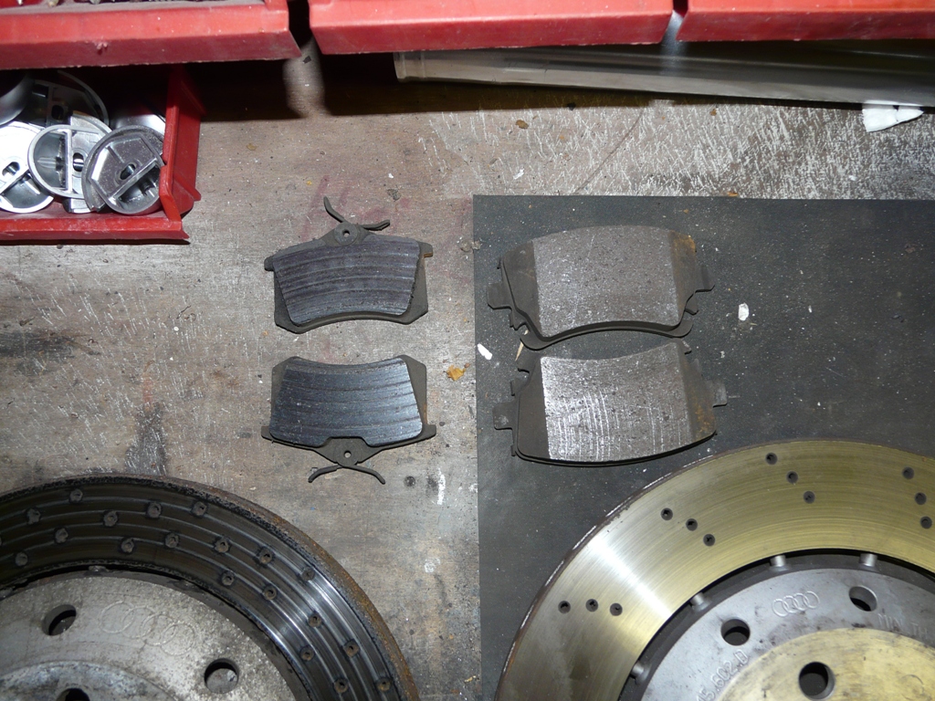

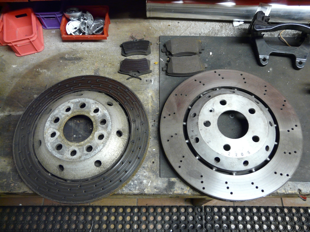

Gisteren de achterremmen maar eens onder handen genomen. De standaard remmen waren (nog) niet echt versleten (21mm dik), maar een raar slijtpatroon.
Ze zijn vervangen door de achterremmen van een RS4 B7 (nieuwer) model. Grootste verschillen zijn de schijfdiameter (324 ipv. 312mm) en de remoppervlakte van de schijf/blokken:
- P1040617 - Copy.JPG (490.79 KiB) 3577 keer bekeken
- P1040618 - Copy.JPG (503.17 KiB) 3576 keer bekeken
- P1040625 - Copy.JPG (461.04 KiB) 3572 keer bekeken
- Bert ///M3
- Berichten: 9547
- Auto: E36 M3 & F82 M4CS
Re: Wolfgang's Quattro RS4 (B5)
Dat slijtagepatroon wat je ziet gebeurd met bijna alle geboorde schijven. Deeltjes remstof blijven in de gaten zitten en komen na verloop van tijd tussen de blokken en de schijd, daarom zie je dat patroon met die cirkels.

Nee, het is een complete set, dus beugels, remklauwen, de spatschermen voor achter de schijven en dan de schijven en blokken.
Het is wel handig dat Audi zo'n bouwdoos-systeem is/heeft.
