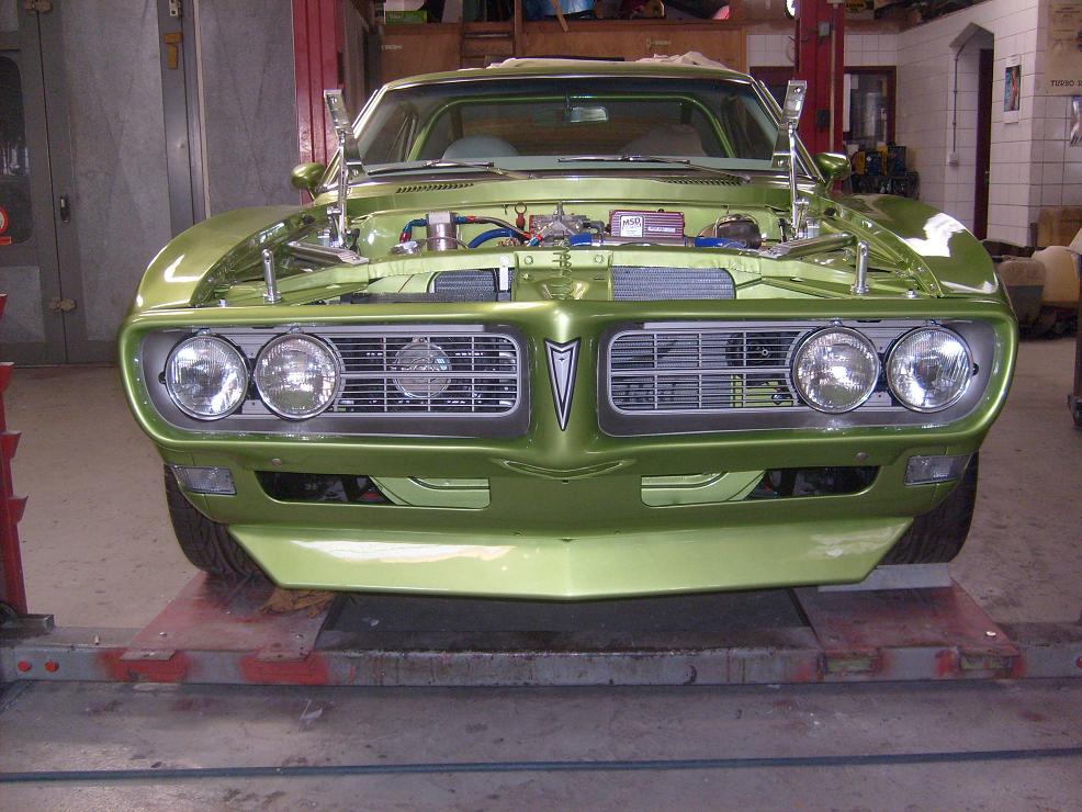

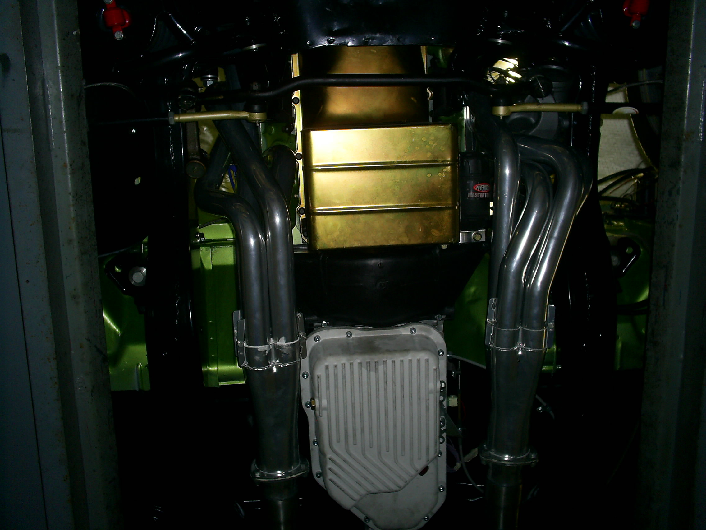

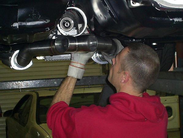

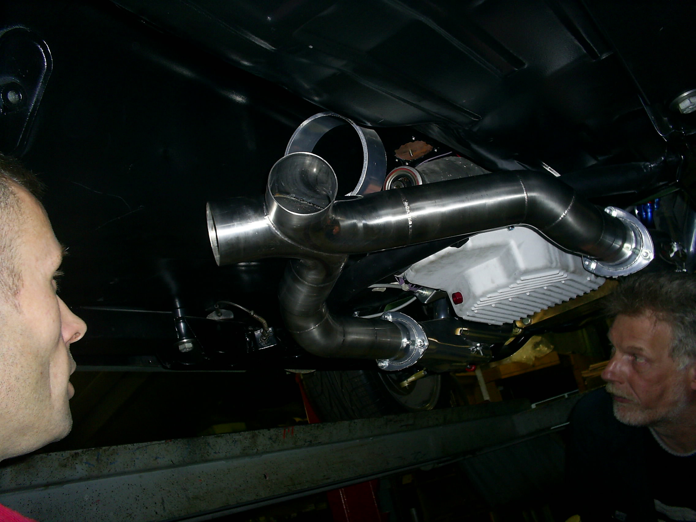

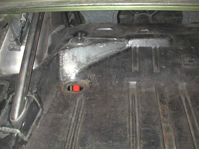

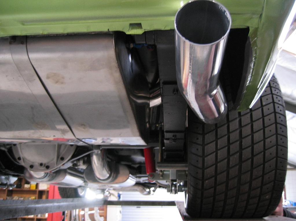

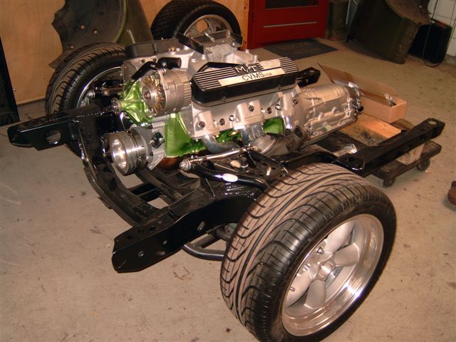

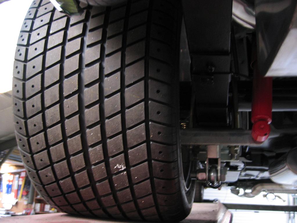

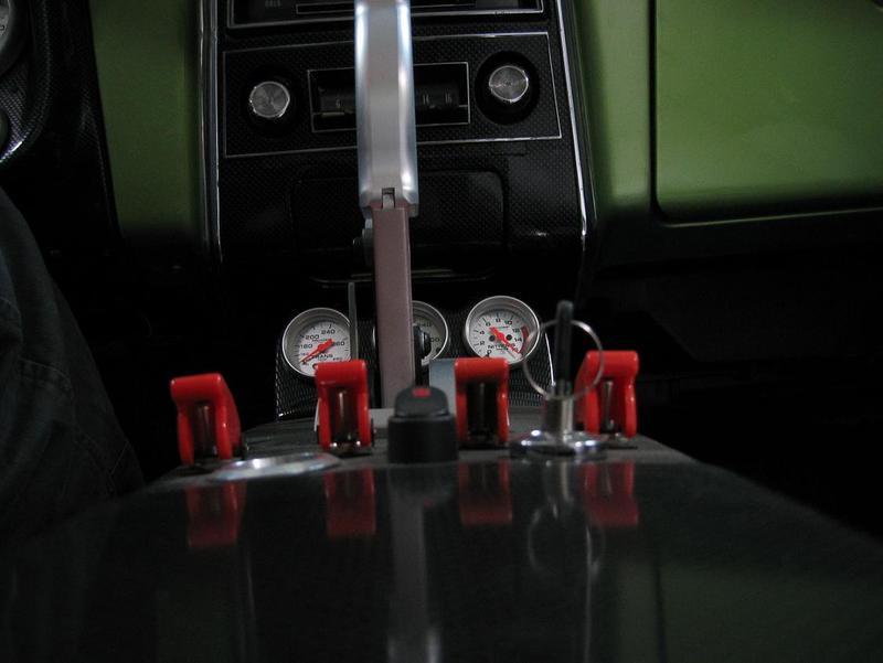

Erik bedankt ..ik weet niet eens meer waar ik moet beginnen om te vertellen wat er aan de auto gedaan is. laat ik het zo zeggen we zijn nu 5 jaar verder en 1...,... euro armer.
Auto is voor 3 inch verlaagt achter 2 inch. auto heeft Tubular uper en lower draag armer , met meer chamber.
auto heeft een slide link tracktionbars achter die een 4 link moeten simuleeren in straat afstelling bij een stare achteras. subframe conecters maken de geheele body en schassic tot 1 geheel 6 punts roll kooi die volledig demontabel is maar net zo sterk als gelast. corbeua custom racing seats.
auto heeft geen rubbers maar polyuterane rond om . auto heeft ook forged aluminium body mounts die ook nog eens verlaagt zijn. auto heeft SSBC Force 10 4 piston calipers en 13 inch sloghted rotors 1,25 inch dik. 12 inch single achter
de auto is gemini tubt wat wil zeggen dat de wiel kassen zijn verbreed achter om de 17x315x35 banden te kunnen plaatsen. achter as is onder een angle ingekort ,ophanging veren achter ectera is 2 inch per kant naar binnen gebracht. veren voor en achter zijn heel stug . motor kap en voor en achter bumbers zijn van kunstof. heel veelspul voorin is vervangen door aluminium. motor word gekoeld met alu radiator en motor olie koeler.
de auto bak word door een grotere aluminium carter en 4 radiatoren gekoeld. ecetera ecetera en zo kan ik nog wel even doorgaan. feit is dat we ongeveer een jaar nodig hebben om alles perfect af te stellen. nogmaals vergeef my slechte spelling ik ben dislecties ,
- 99.jpg (74.3 KiB) 1933 keer bekeken
- 98.jpg (70.97 KiB) 1933 keer bekeken
- 001.JPG (74.71 KiB) 1933 keer bekeken

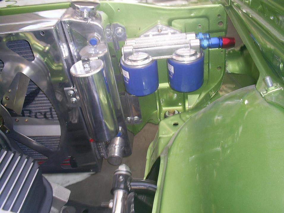

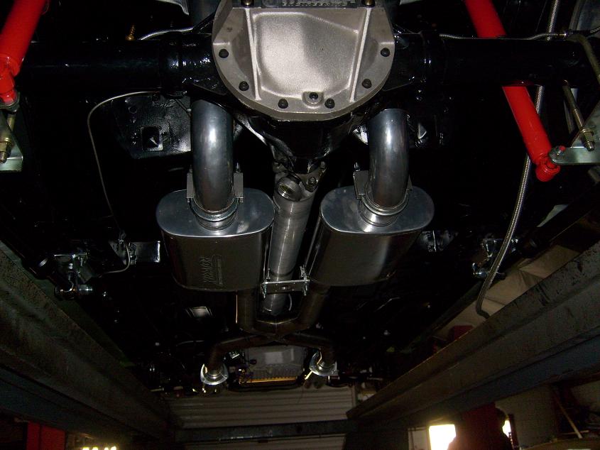

nog een paar
- d3.jpg (51.96 KiB) 1930 keer bekeken
- d2.jpg (32.16 KiB) 1930 keer bekeken
- Afbeelding 011.jpg (154.47 KiB) 1930 keer bekeken

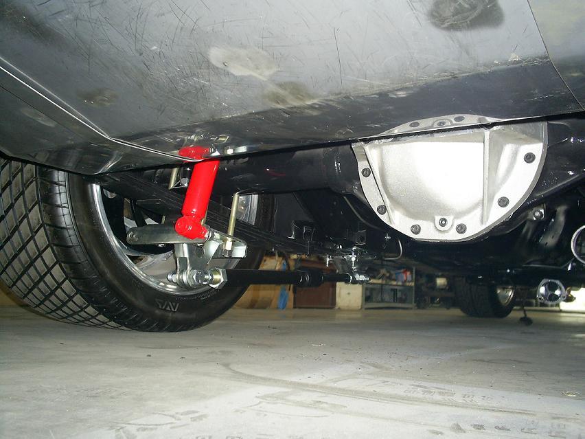

nog een paar
- S4020360.JPG (85.01 KiB) 1925 keer bekeken
- David%20zijn%20Moper%20Killer%20039.jpg (87.12 KiB) 1928 keer bekeken
- David%20zijn%20Moper%20Killer%20037.jpg (95.91 KiB) 1925 keer bekeken
