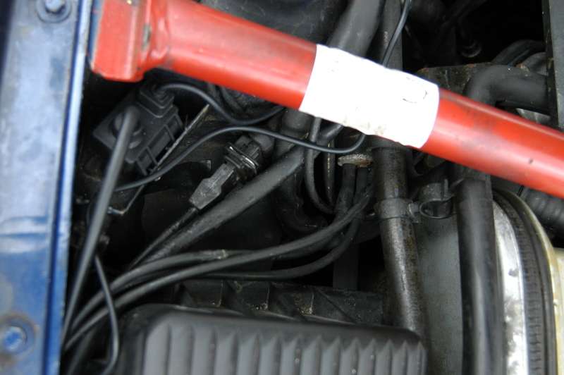

Er is eerst een andere verdeelbak onder gekomen maar bij het starten van de auto bleek er even later een scheur in de behuizing te zitten waar hydraulische olie doorheen kwam, en dus zit de originele verdeelbak met een revisie weer op zijn oude plaats. Ik kon me op de terugweg nog maar net inhouden op de autobahn :stom: Eerst netjes inrijden en dan pas ga ik de competitie aan de tand voelen... onder andere een zwarte BMW E46 M3 die ik regelmatig hier in het dorp zie rijden.

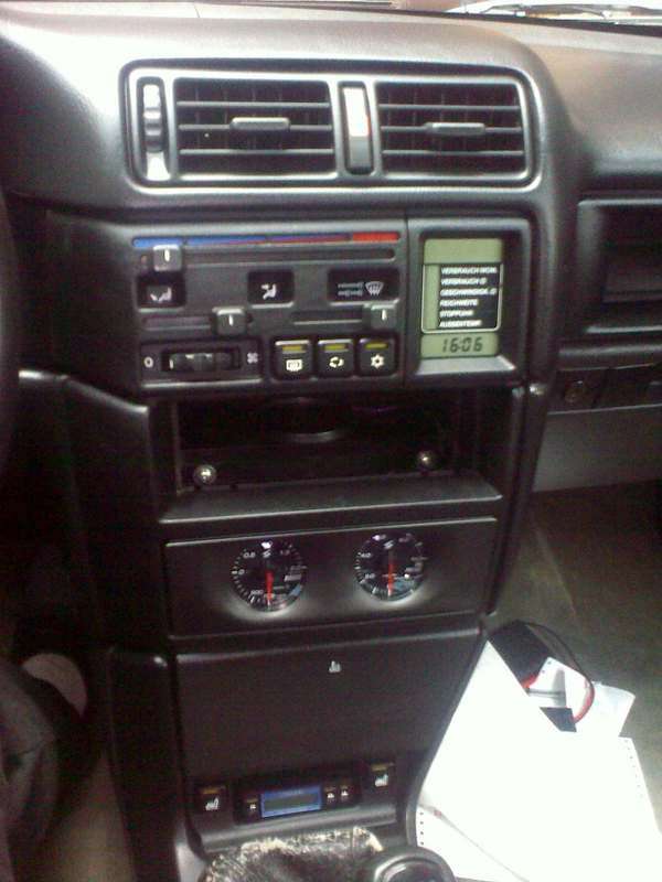

Vanavond een eindkeuze gemaakt kwa meters en tevens de GReddy turbotimer die ik al op het oog had besteld:
De turbodruk meter is alleen niet de versie die je in het plaatje ziet maar de 2 bar versie (STRI-CS5201). Met een beetje geluk is het deze week nog in huis :bignews:

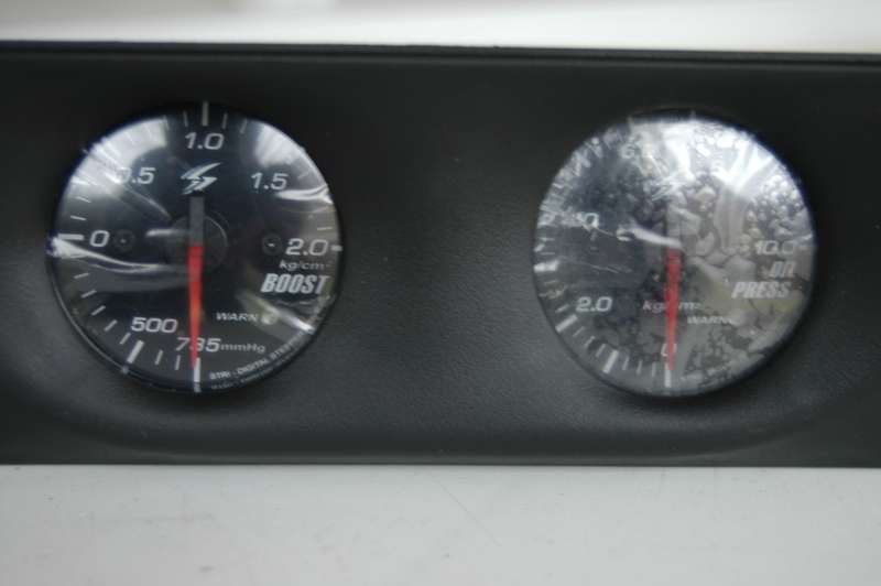

De Sint is dit jaar wel heel erg vroeg gekomen want vanmiddag al kwam het pakketje aan waar ik met smacht naar uitgekeken heb.
Even poseren met het OEM frontje ernaast. Als het goed is passen de meters daar vrijwel direct in met buitenring en al (die vervolgens niet meer zichtbaar is), ik ben van plan om een standaard meterbehuizing aan te schaffen en deze zodanig te verbouwen dat er geen kit maar schroeven aan te pas komen om alles aan het frontje vast te krijgen.

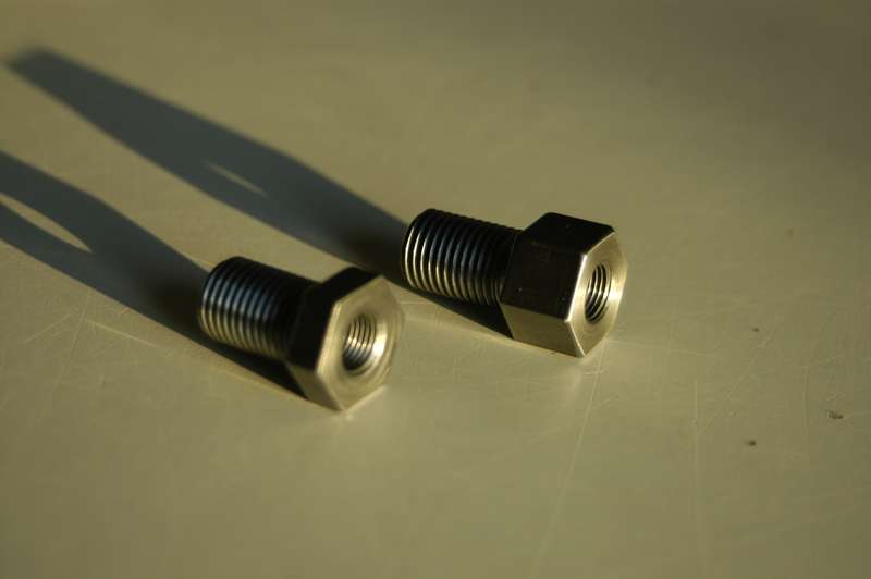

Adapterring tussen het oliefilter frotten gaat hem niet worden want dan klapt die laatste tegen de draagarm aan en er zit reeds een adapter voor de standaard oliekoeler. Verder is er nergens plek behalve hopelijk waar nu de standaard sensor zit alleen of daar een formaat van 1/8PT in gaat :| ....

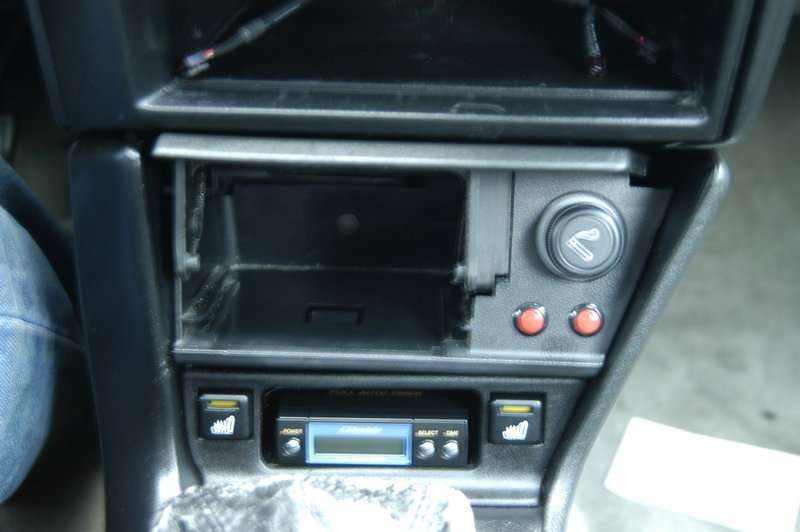

Laat er nu net een perfect mooi plekje vrij zijn waar normaal de knop voor tractioncontrol zit :mrgreen:
Even wat wegfrezen en de dikke kabels kunnen ook buiten het zicht blijven

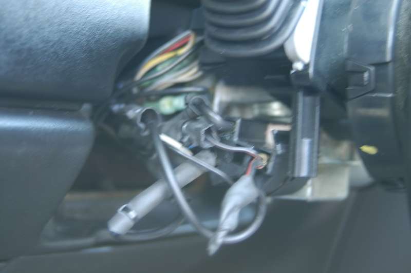

Dan installeert men (lees: vorige eigenaar) een startonderbreker en maakt van de bedrading een rotzooitje :'( ... ik heb na het weghalen van de hele pleurboel geprobeerd er nog wat van te maken maar moeders mooiste is het niet geworden.
Rode draad gaat naar pin 30 op je contactslot, groene draad op pin 15 die power blijft behouden tijdens het starten en blauwe draad op pin 15b die power verliest tijdens dezelfde procedure. Zwart draadje gaat naar massa en een paarse naar de blauw/rode draad voor het snelheidssignaal, alleen laat dat laatste nou net hoogfrequent zijn ipv laagfrequent wat het Japanse kastje eigenlijk nodig schijnt te hebben??

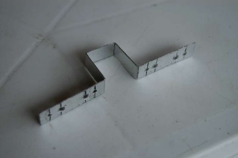

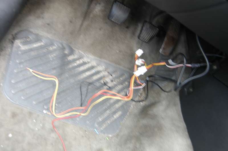

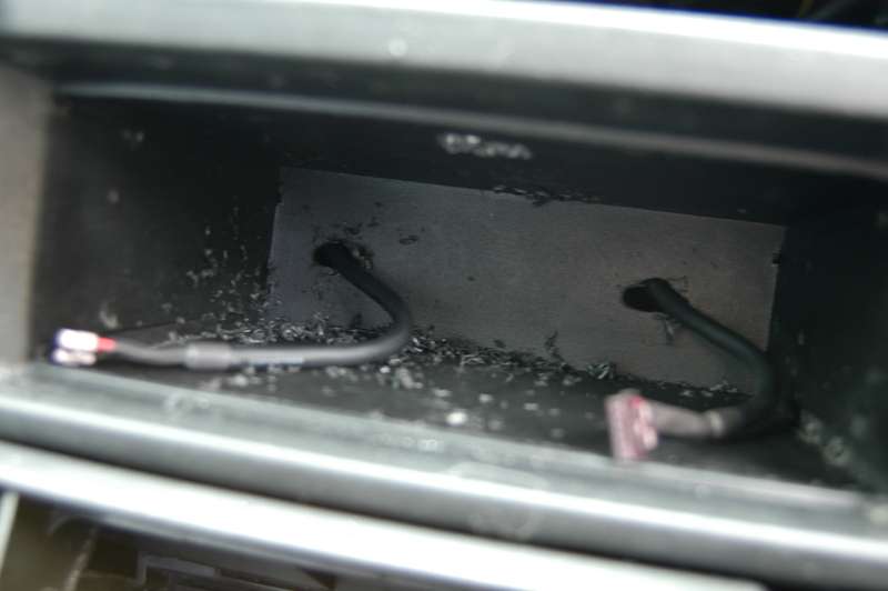

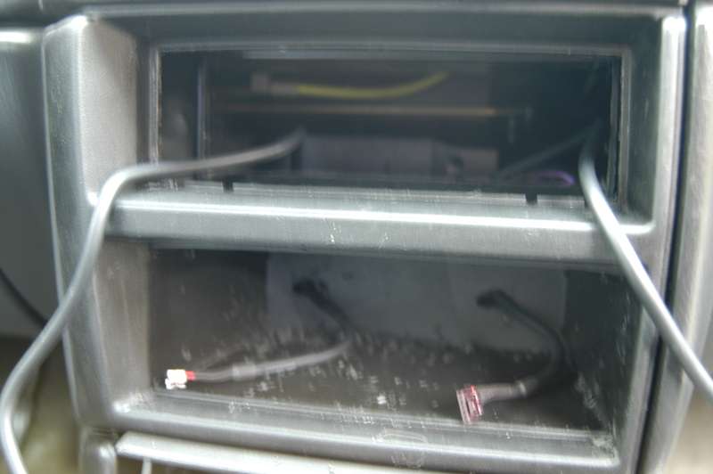

Middenconsole moet even weg wegens het aanleggen van een draadje naar de handrem voor een waarschuwingsfunctie
Bekabeling geïnstalleerd plus netjes vast gemaakt met ty-raps, even alles doorschuiven, geheel van de asbak weer op zijn plek en dan hebben we het eindresultaat. Jajaja ik weet het schaf toch eindelijk eens een nieuwe pookhoes aan, weet je wat dat kreng bij de dealer moet kosten? Om en nabij de €50 voor een lullig lapje leer met een stuk versteviging om hem in het dashboard te kunnen klikken dus dat doen we (nog) maar even niet :shock:

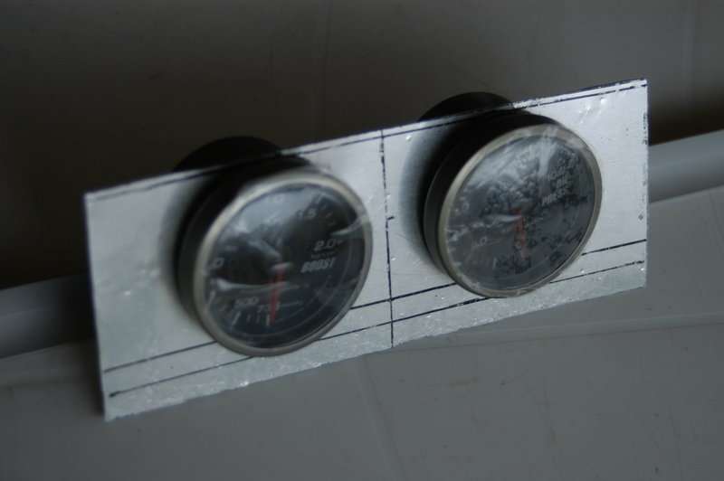

Even testfitten

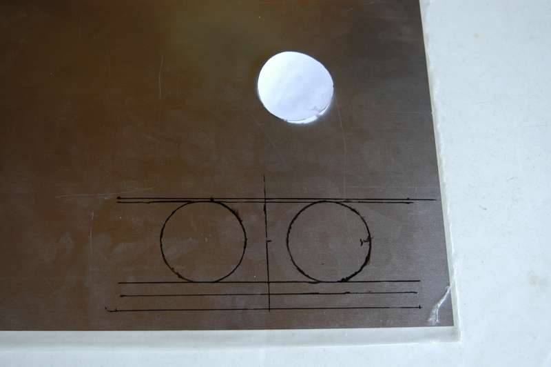

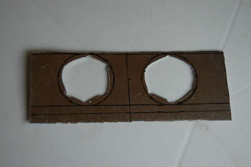

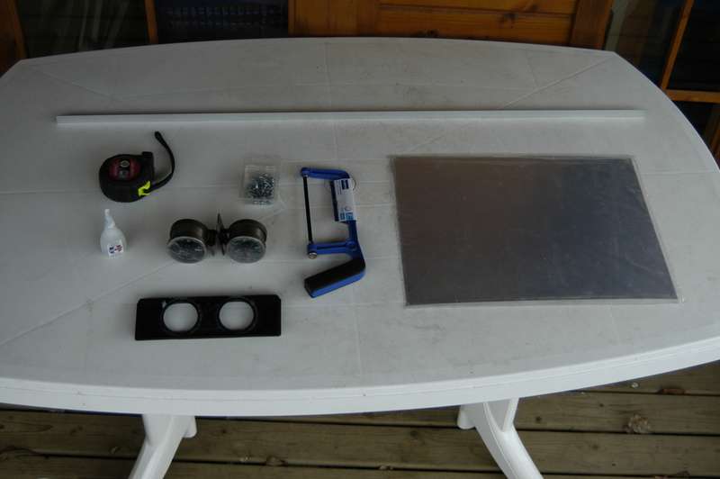

Dat zeg ik, Gamma! Uit het blote bolletje verzonnen hoe ik het ongeveer wilde hebben (de standaard behuizing aan de achterkant is niet meer leverbaar en 2ehands al helemaal niet meer te krijgen dus zul je een 100% custom brouwsel moeten fabrieken) en voor €30 aan materiaalkosten konden we beginnen
Lekker ouderwets met de passer een cirkel van 52mm op papier gemaakt en de rest kon ook afgetekend worden

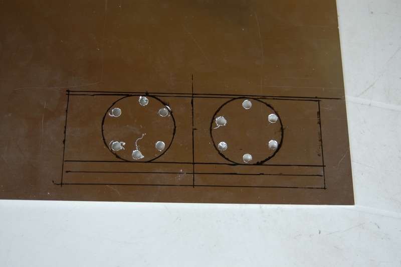

6 gaatjes boren waarna de ijzerzaag er aan te pas komt

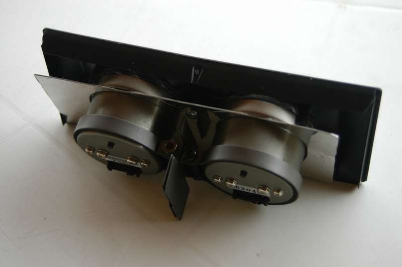

Beetje bijfrezen waarna de meters er in gaan en gecontroleerd moet worden of het nog steeds past in combinatie met het frontje

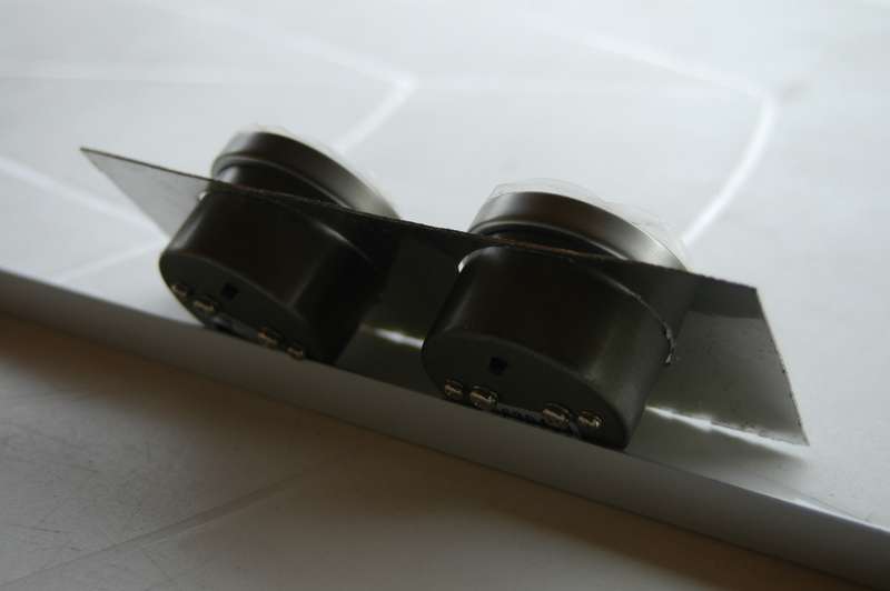

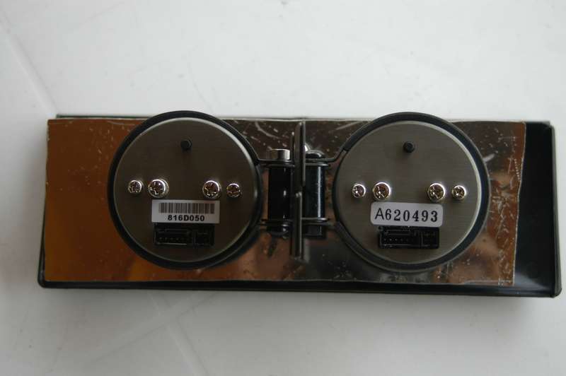

Peekaboo!
Gelukkig, het past :bignews:

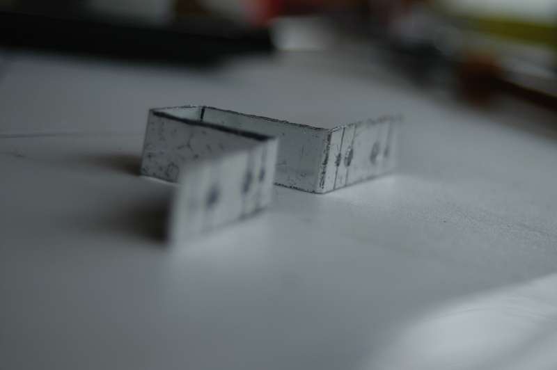

Shit hoe gaan we die dingen nou recht houden zodat ze niet verschuiven :hmmm: Even een kaarsrecht strippie maken dus
Let vooral niet op de grove afwerking want het komt toch ergens te zitten waar het niet zichtbaar is :wink: Dit stripje is helaas gesneuveld door iets te enthousiast rechtbuigen maar het nieuwe exemplaar ziet er uiteraard vrijwel hetzelfde uit. Hetgene wat hierna komt is een nogal royale pain in the ass geweest en ik ben meerdere keren overnieuw moeten beginnen maar uiteindelijk kwam er toch een redelijk fatsoenlijk bouwwerk op tafel te staan. Als ik de oliedruksensor geplaatst heb en de custom meterbehuizing een laatste keer heb kunnen testfitten volgen er meer pics.

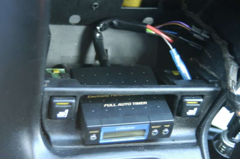

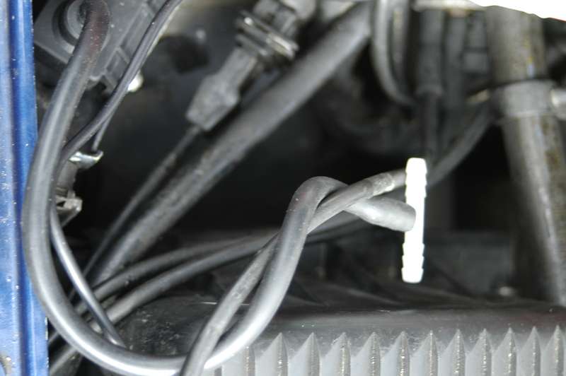

Hier moest het vanuit de motorruimte naar het interieur toe en dat ging niet bepaald van een gemakkelijk dakje :spam: Het rubber van de thule is bijna te dik om doorheen te prikken dus eer er een gat in zit dat ook nog eens groot genoeg moet zijn én je hebt ze daadwerkelijk door dat gat heen ben je een half uur verder, maar hier had ik ze dan toch eindelijk liggen.
Boostsensor op zijn plek in een uitsparing die er wel speciaal voor gemaakt leek
T-stukje even om de doelleiding heen knopen want we moeten nog even wachten met het aansluiten ervan
Power Harness naar de bestuurderskant getrokken om 4 draadjes aan te kunnen sluiten:
RED WIRE - 12 Volt CONSTANT, POSITIVE BATTERY TERMINAL (gaat op pin 30 van je contactslot erbij samen met eenzelfde draad voor de turbotimer)
ORANGE WIRE - IGNITION (12 Volt power when ignition is on) (KIJK HIERMEE UIT! Je moet pin 15 hebben, NIET 15b want die verliest tijdens het starten tijdelijk power)
YELLOW WIRE - LIGHT SWITCH (12 Volt), ILLUMINATION (pakken we lekker makkelijk van een mooi lusje achter op de lichtschakelaar)
BLACK WIRE - GROUND, NEGATIVE BATTERY TERMINAL (linksonderin zit het dasboard met een schroefje aan de koets vast)

Lekker bezig :thumbup: Hoe de bedrading hier en daar aan elkaar geknupt zit bezorgt me wel wat kippevel moet ik zeggen :hmmm: Enne voorzie het leer even van een onderhoudsmiddeltje, is het weer als nieuw :banaan:

Dat ding staat volgende week in de fik... wel eens van solderen en krimpkous gehoord? :hammer:

Jazeker wel, alleen op sommige plaatsen gaat dat niet echt omdat er een draad OP gesoldeerd moet worden ipv op een eindpunt er AAN (zie jij jezelf al iedere draad uit de connector peuteren alleen voor de krimpkous?). Daardoor kan ik geen krimpkous om mijn soldeersel heen schuiven en zit er niets anders op dan tape te gebruiken. Zoals ik al zei mooi is het niet geworden maar het is afdoende.
Zal volgende keer ook even mijn soldeerbout en taperolletje erbij zetten op de foto en vermelden dat de accu netjes los is geweest ;)
Paul schreef:Dat ding staat volgende week in de fik... wel eens van solderen en krimpkous gehoord? :hammer:

De stalen 15 inch wintervelgen die er niet best uit zien wil ik bij Phoenix Coatings op industrieterrein Keizersveld laten doen waar ik €140 voor alle 4 kwijt ben.
Dit gaat mijn eerste ervaring met hen worden als de winter weer voor de deur ligt, maar misschien haal ik het alsnog nog naar voren zodat de door ouderdom aangetaste standaard velgen ook een nieuw jasje kunnen krijgen (dan maar een kleine week op winterbanden rijden).
Kevin20v schreef:Ziet er goed uit joh, best leuk zo'n calibra!!
Waar in Venray laat jij je wielen stralen en poedercoaten?? en hoe prijzig is het?
Ik heb echt mega veel geluk gehad dat de bij de meters meegeleverde voetjes zoals op de foto te zien is perfect tegen elkaar aan passen.
Van hieruit was het veel meten, maken, knoeien, verwensingen er uit gooien omdat je helemaal overnieuw moet beginnen en uiteindelijk toch slagen, iets wat Aram vast kan beamen.
Ik had het eenvoudiger op kunnen lossen door een plat plastic plaatje te kopen maar dit ziet er natuurlijk beter en voor het ongetrainde oog mooi standaard uit.
Iedereen bedankt voor de leuke complimenten :)

Gister bij een kameraad besteld, vandaag al binnen 2 op maat gemaakte, CNC gefreesde stuks verloopnippel. Met de OEM sensor in de hand even kijken welke van de 2 het gaat worden maar het ziet er naar uit dat het 2e project dit weekend voltooid gaat worden als ik op mijn werk de brug even in mag pikken :twisted:
InjectTheVenom
Berichten: 4264
Locatie: Import-Limburger
Re: Nieuw speeltje *15-03: kabels liggen, aansluiten volgt*
Bericht door InjectTheVenom » 22 mar 2009, 16:45
De oliedrukschakelaar kan dus zonder omhaal verwisseld worden voor een andere mits er uiteraard op het metertje ook een waarschuwingsfunctie aanwezig is (het lampje in de tellerklok doet nu namelijk niets meer). Bovenstaande verloopnippel + nieuwe sensor gemonteerd, stekker verbinden met het harnas, kabels zo ver mogelijk buiten het bereik van de aandrijfas weg gehangen met ty-raps, turbo kap los om een passende vacuümleiding los te halen en hier het T-stuk tussen te zetten, even een laatste controle waarbij bleek dat de boost sensor precies andersom moest komen te hangen, geheel van meters en behuizing op zijn plaats drukken en we kunnen gaan kijken of alles werkt.
Groot was de vreugde toen bleek dat dit alleszins het geval was :mrgreen:
Ook maar even een videotje gedaan van zowel de meters als de turbotimer:
http://www.youtube.com/watch?v=pIHG7eSfYK4" onclick="window.open(this.href);return false;
http://www.youtube.com/watch?v=8h7Fm5yLlTo" onclick="window.open(this.href);return false;
Met excuses voor de Nokia kwaliteit :oops: Oh en by the way, de 31ste verander ik in een kwartje dus voor degene die een kado willen sturen :banaan: ...

Als je dan trouwens toch tape gebruikt voor je bedrading, koop dan in ieder geval vulkaniserende tape ipv isolatietape.
ps De e46 M3 kan je vergeten.. Weet nog wel een oude b-ascona waar je tegen kan sporten :whistle:
