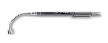

had een losse magneet er bij liggen, mooi in de klei gedrukt en ook handig.
deze tool heeft een behoorlijk sterke magneet en kun je mooi dichtbij leggen en makkelijk weghalen om tussentijds het slijpsel te verwijderen.

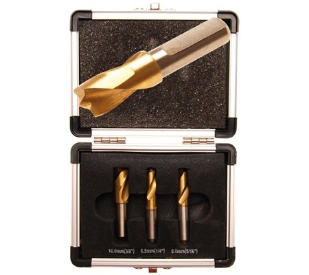

Ik had dit setje gekocht:
Ondanks de fitting had de accu schroever voldoende grip, freesjes zijn wat kort maar het ging goed.
Met een 6.5mm op diepte geboord, dunner zodat de kop de boor mooi geleidde.
Daarna met 10mm boor de rand weggehaald, door de spanning scheurt het laatste stukje los.
De spacer die er onder ligt niet geraakt.
Dit is me bij beide succesvol gedaan.
